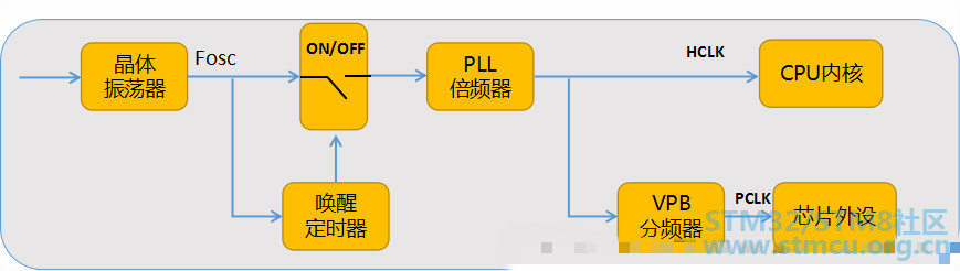

概念:时钟系统是由振荡器(信号源)、定时唤醒器、分频器等组成的电路。常用的信号源有晶体振荡器和RC振荡器。
意义:时钟是嵌入式系统的脉搏,处理器内核在时钟驱动下完成指令执行,状态变换等动作,外设部件在时钟的驱动下完成各种工作,比如串口数据的发送、A/D转换、定时器计数等等。因此时钟对于计算机系统是至关重要的,通常时钟系统出现问题也是致命的,比如振荡器不起振、振荡不稳、停振等。

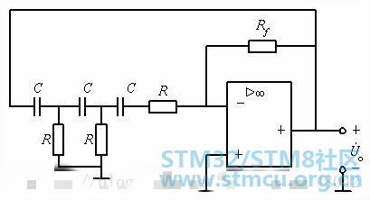

RC振荡器:
RC振荡器是又电阻电容构成的振荡电路,能将直流电转换为具有一定频率交流信号输出的电子电路或装置。
优点:实现的成本比较低,毕竟就是一个电阻电容
缺点:由于电阻电容的精度问题所以RC振荡器的震荡频率会有误差,同时受到温度、湿度的影响

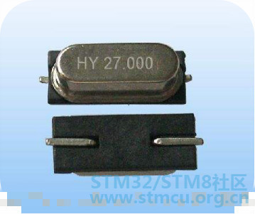

晶体振荡器:
石英晶体振荡器是高精度和高稳定度的振荡器,被广泛应用于彩电、计算机、遥控器等各类振荡电路中,以及通信系统中用于频率发生器、为数据处理设备产生时钟信号和为特定系统提供基准信号。
优点:相对来说震荡频率一般都比较稳定,同时精度也较高
缺点:就是价格要稍微高点了,还有用晶体振荡器一般还需要接两个15-33pF起振电容

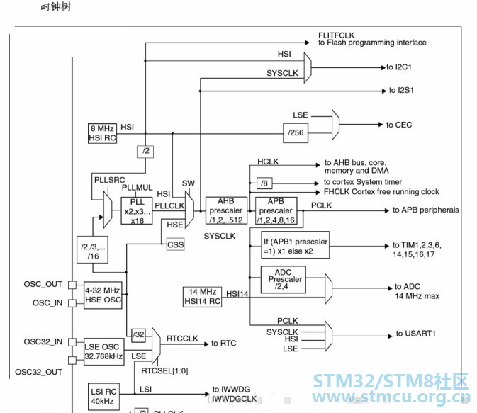

STM32F0时钟源介绍:
STM32 中有四个时钟源:
    HSI:高速内部时钟,RC振荡器,频率为8MHz;
    HSE:高速外部时钟,可接石英/陶瓷谐振器,或者接外部时钟源,频率范围为4MHz~16MHz
    LSI:低速内部时钟,RC振荡器,频率为40KHz。独立看门狗时钟源只能是这个,还可做RTC时钟源
    LSE:低速外部时钟,接32.768KHz的石英晶体。这个主要是RTC的时钟源
0 b7 \, {* ~& w2 C7 ]  V

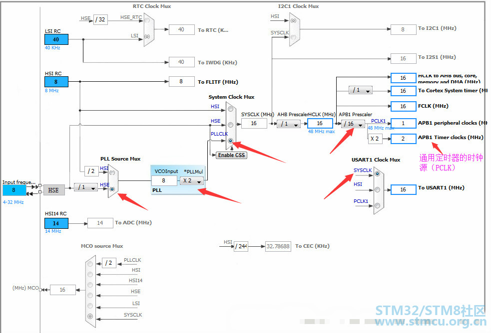

STM32 时钟树的分析:
* J8 K/ J3 r! ~' K. I8 l4 b
" Q* o, X8 y6 i+ n  w9 R) D0 Y
# S* n+ `- j% j

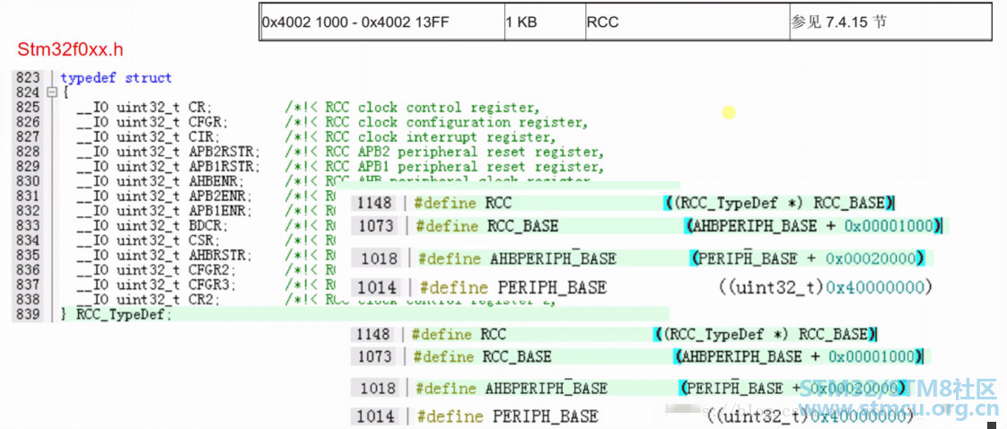

复位和时钟控制 (RCC):
. Z1 M7 a) }) f: ]5 G; r' x$ C: \: O
" z4 R( j- l, j2 ?

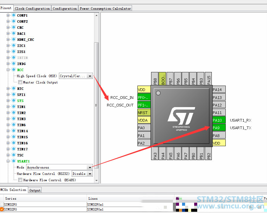

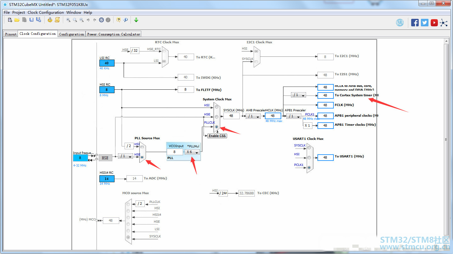

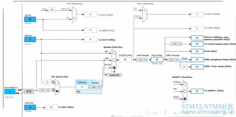

STM32Cubemx配置时钟:
, X$ @. e' x# X" N8 h1 u! L
+ `8 u8 x/ G" Z6 y3 ^
SystemInit () 系统时钟初始化:
void SystemInit(void)
System_stm32f0xx.c中定义,在系统启动之后,程序会先执行 HAL 库定义的 SystemInit 函数,进行系统一些初始化配置,复位 RCC 时钟配置为默认复位值(默认开启 HSI)
void SystemClock_Config(void)
在main.c中定义,实现时钟的具体配置,配置PLL, 配置AHB和HPB的时钟

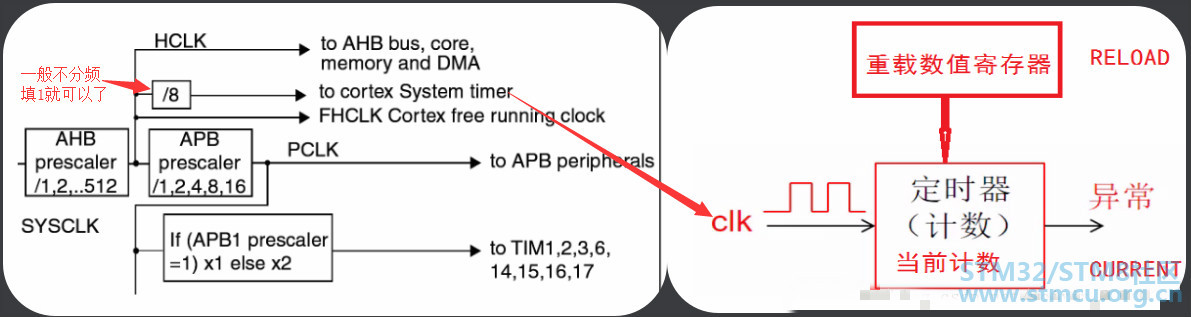

工作原理:滴答定时器是一个24位定时器,也就是最多能计数2^24。在使用的时候,我们一般给计数器送一个初始的计数值,计数器向下计数,每来一个时钟信号,计数初值就减一,计数值减到0的时候,就会发出一次中断。然后重新从计数初值再减一计数,循环不断。

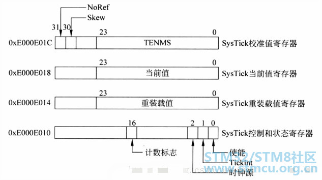

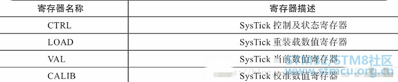

SysTick寄存器:
) r; g5 a6 c  }  V# w: N' w
* ~# X, I( ?+ p" g; v* P
/ s4 c5 t, f( ~) L, M/ k4 ]
" r) I/ X- X/ l; u" V- m8 ]

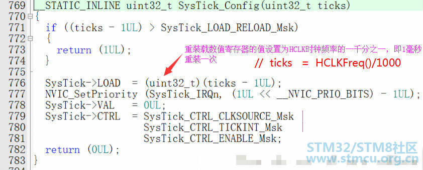

SysTick定时器初始化:
Main中已经实现对SysTick定时器的初始化
* b- |- z/ @% m9 t* ?6 P
  1. ( x+ d  L% ^7 q5 T7 Y
  2. void SystemClock_Config(void);) i) k1 k- z8 h5 P$ f
  3. HAL_SYSTICK_Config(HAL_RCC_GetHCLKFreq()/1000);//HAL_RCC_GetHCLKFreq()函数得到的就是HCLK的频率,除以1000表示1/(HCLK/1000)秒钟计数一次# b5 D/ P" j3 W3 J  ?
  4. SysTick_Config(TicksNumb);
8 }" h4 _* ~1 b3 Q( i* `9 v3 G  O
. i$ c/ Q. [" J: W; [' v
在core_cm0.h定义了SysTick_Config(uint32_t ticks)
6 o2 w  F/ h2 r) J
( A" M1 h8 M% U; D& Z% c4 ^; u  [/ k) d8 s5 |  [2 G* F- N

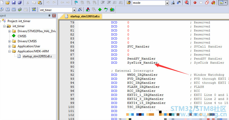

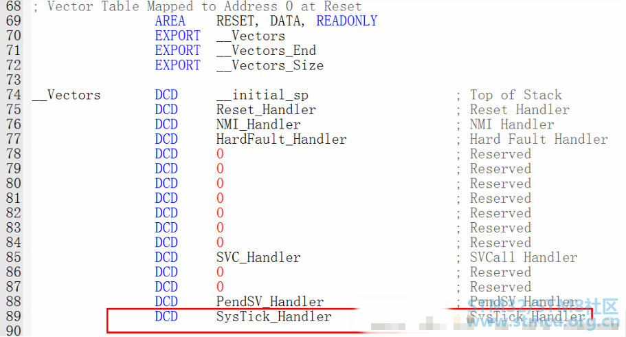

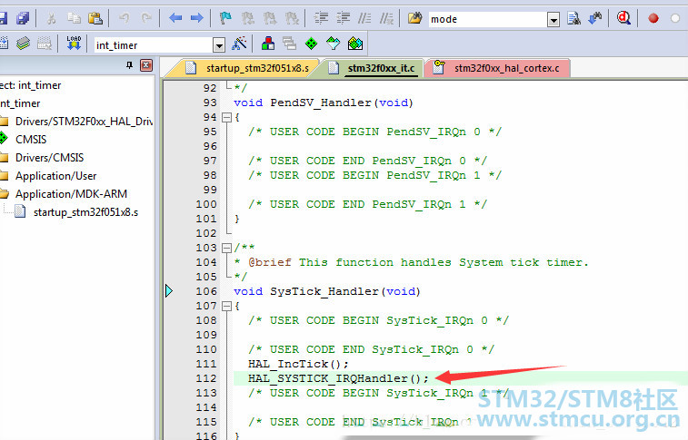

SysTick中断相关:
0 v' `6 x6 b# P
9 ^  _# @& n3 J$ y% x2 F" z5 O
( j* b& Y% i1 ]# L
4 c4 l) r9 ~3 k$ w$ V

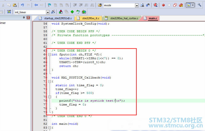

SysTick定时器使用实例:
! b' L4 N( ?% p' ~% s% E
实例: 利用SysTick定时器实现0.5秒钟打印一个字符串
' d( j1 {$ w& A$ ~! i  T
' ]; x! t5 z5 f2 D" r
$ g6 O5 b  T3 e& y
5 \" h0 f! u$ Q+ C! c

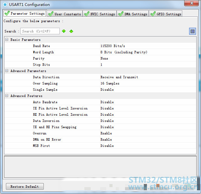

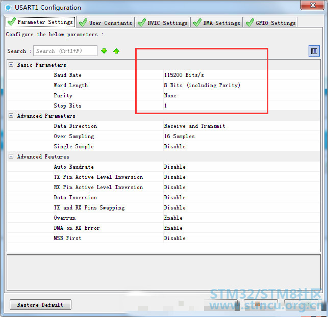

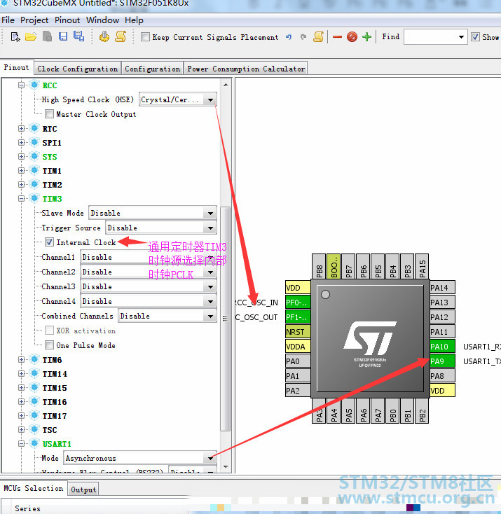

设置串口:
: W1 R+ J  r2 K+ a
( K9 X) P8 L$ i4 g/ h' y2 K; T+ b+ p' |% s: l# m# [
设置系统时钟为外部时钟:
# x+ a: d: `: o7 I0 j
7 ^% }4 {, s4 {: z4 T) e5 P) z
追加到回调函数:
! f: n& ~9 _* G$ ~' v4 `0 T: h
8 U  {5 i1 p/ Y% c; s! d" ?3 j
" |, V' C6 d5 W5 \  }, j
; T+ m( Y) K( s4 |8 }0 ^  |
在main.c函数中重新编写fputc 和 回调函数:
+ C) y6 u. B0 b; j
  1. 7 Z: ~. x3 t% E8 M$ F; c) v
  2. int fputc(int ch,FILE *f){        & ?( J3 W5 y. V1 M7 k7 u" k0 w
  3.     while((USART1->ISR&(1<<7)) == 0);        5 ~8 l3 R$ [& B5 o" P
  4.     USART1->TDR=(uint8_t)ch;1 z8 b6 i5 L- u
  5.     return ch;
    * J: X1 p" T8 P% E2 p# ^/ F+ X+ g
  6. } 0 h: W( |( A9 d3 o# K& }7 W2 n
  7. 5 f. A, c/ O5 \" i& C; K. ^
  8. void HAL_SYSTICK_Callback(void)
    8 K3 w" y$ i4 g2 }
  9. {8 U( Q& u9 Q1 u3 S- J
  10.         static int time_flag = 0;, n  b) J" A. |9 x: Y* @7 k6 g
  11.         time_flag++;9 a# M4 K. {+ [9 f% B
  12.         if(time_flag >= 500)
    - a/ o. w$ t! p6 O
  13.         {
    . [5 b6 M# H9 [- y' [1 N8 t
  14.                 printf("this is systick test!\n");
      y- x- u* g' I
  15.                 time_flag = 0;  ]- @# u: O# h* f5 V" W+ @1 e
  16.         }0 z6 g6 n4 a5 q4 R+ g7 p
  17. }
2 E( H& R0 q# T! z+ }0 e2 l$ U
测试结果:

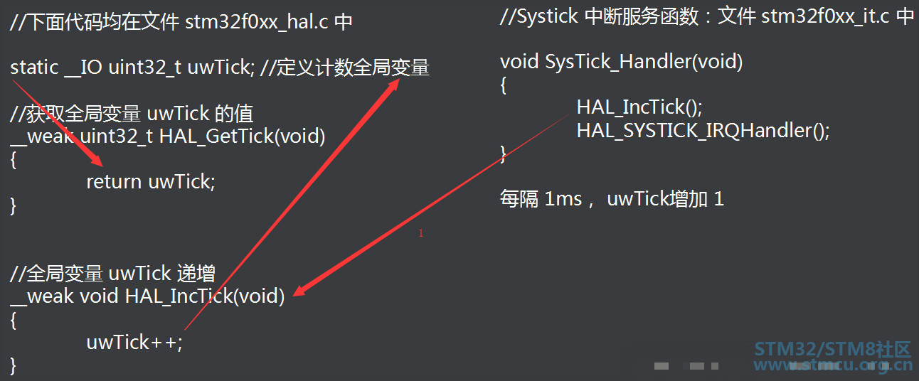

8 X9 [3 W* b, \' B2 N* U1 t  THAL_Delay()函数的实现" s$ u6 e8 l% a. ]$ ~6 q) {8 n
HAL_Delay()分析:
利用SysTick实现精准的延时:
  1. 6 u; O& r# {4 w4 y; Z; o2 |2 H
  2. __weak void HAL_Delay(__IO uint32_t Delay)
    7 r7 t( Q* W3 @8 F; b
  3. {6 K9 P" T4 F" @2 X$ N
  4.   uint32_t    tickstart = 0U;
    , q, T+ b' ]& y! |8 q, r
  5. / z6 ?# k  q2 `  p! c2 t8 W
  6.   tickstart     = HAL_GetTick();9 N. C2 e) T7 ]6 A
  7.   while((HAL_GetTick() - tickstart) < Delay) ; ( y, \9 Y6 f* J6 H# q' O
  8. }6 E- j$ v0 A! V  |, @
" C2 f( j0 k- P6 ?  S# ^
) E1 l" y! V4 M5 V9 O
) I( H, F& N. U" n
HAL_Delay()  的局限:
HAL库的延时函数有一个局限性,在中断服务函数中使用HAL_Delay会引起混乱,因为它是通过中断方式实现,而 Systick 的中断一般操作系统优先级是最低的,所以在中断中运行 HAL_Delay 会导致死锁的现象。

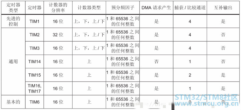

STM32F051定时器介绍:
STM32F051xx 系列器件包括多达 6 个通用定时器,1个基本定时器和1个高级定时器。
1 u- m0 H# F( S7 w$ c, H5 n2 m4 |
$ j3 X  U) Q& N' c; d
$ e3 Q' p: h# Z' R
8 [/ D, f: A! m3 p8 g  o& t
几种定时器功能比较:
通用定时器TIMx功能:
    ● 定时器定时计数
    ● 输入捕获
    ● 输出比较
    ● PWM输出
    ● 使用外部信号控制定时器和定时器互连的同步电路
高级定时器TIM1功能:
    ● 通用定时器的有功能
    ● 带死区控制和紧急刹车,可用于PWM控制电机
基本定时器TIM1功能:
    ● 主要运用于定时计数以及驱动DAC

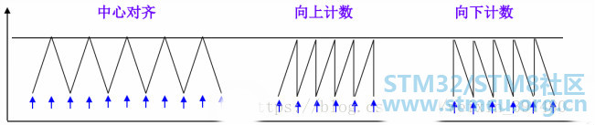

定时器计数模式:
向上计数模式:计数器从0计数到自动加载值(TIMx_ARR),然后重新从0开始计数并且产生一个计数器溢出事件。
向下计数模式:计数器从自动装入的值(TIMx_ARR)开始向下计数到0,然后从自动装入的值重新开始,并产生一个计数器向下溢出事件。
中央对齐模式(向上/向下计数):计数器从0开始计数到自动装入的值-1,产生一个计数器溢出事件,然后向下计数到1并且产生一个计数器溢出事件;然后再从0开始重新计数。

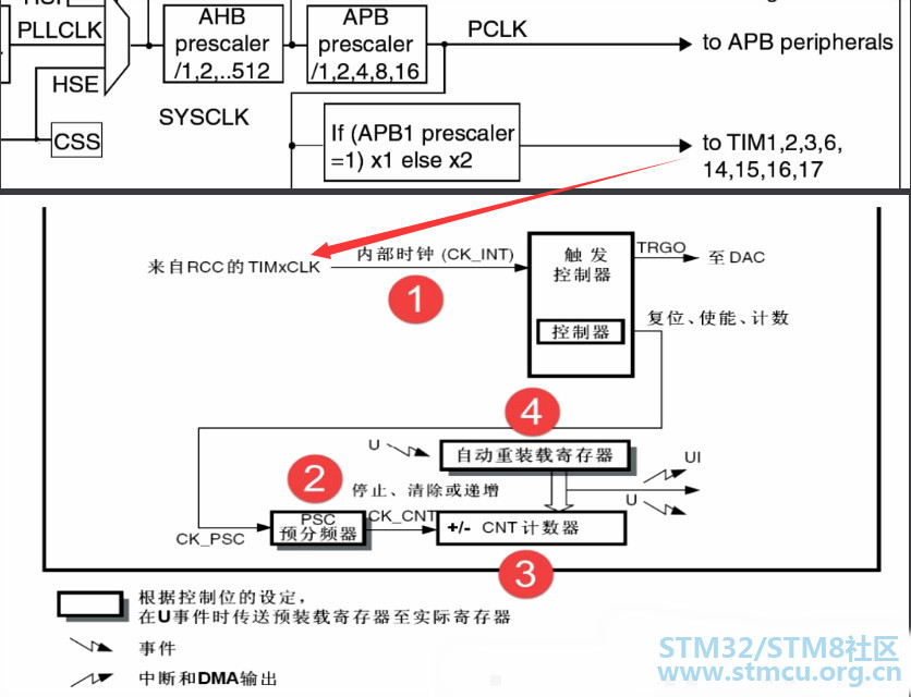

时钟源:定时器时钟 TIMxCLK,即内部时钟 CK_INT,经 APB 预分频器后分频提供
计数器时钟:定时器时钟经过 PSC 预分频器之后,即 CK_CNT,用来驱动计数器计数
计数器CNT: 是一个 16 位/32的计数器
自动重装载寄存器:这里面装着计数器能计数的最大数值。当计数到这个值的时候,如果使能了中断的话,定时器就产生溢出中断
计时中断时间:     1/(TIMxCLK/(PSC+1))  *  (ARR+1)

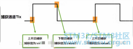

输入捕获:输入捕获可以用来捕获外部事件,比如引脚的电平变化(上升沿,下降沿),并记录下变化的时间,通常可以用来测量外部信号的频率或者电平持续的时间。

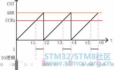

输出比较:此项功能是用来控制一个输出波形,当计数器与捕获/比较寄存器的内容相同时,输出比较功能做出相应动作,比如电平的翻转。通常用于生产PWM波形。

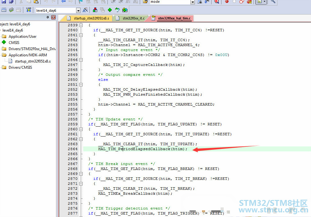

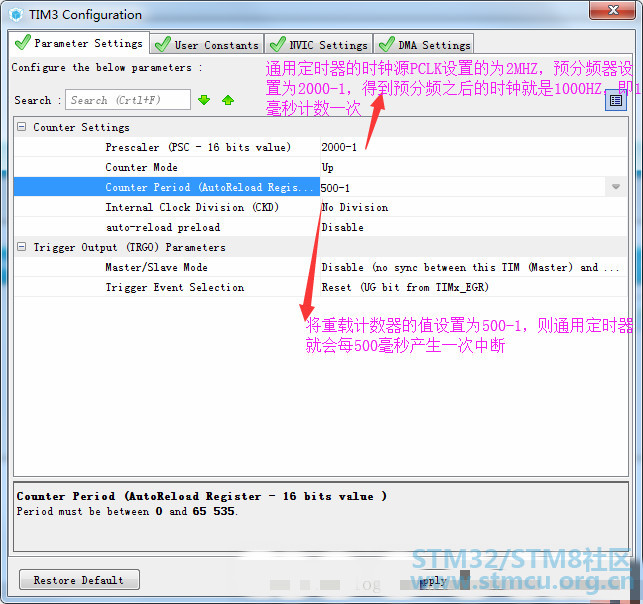

' P. M* i2 p4 j1 B" ASTM32通用定时器实例, s: A7 m( i, J9 B0 E2 |0 e8 q
+ F# B0 V8 l) k# y
STM32定时器使用实例:利用通用定时器实现定时0.5秒中断,并在中断处理函数中打印输出字符。
+ y/ w% M5 c5 K4 M$ ]
$ @9 o: S; d9 D6 l1 ^( z) ^( C" T/ z
+ q% @2 D! T  V* ~0 Y. c3 H
. k3 j( l1 {  R
0 ~" I) d7 x! r; f9 H
- P" z% T# F- }+ U. ?7 Z% P  |" Z
+ x3 I) b4 }+ w8 h
! K9 f9 G! m. Y9 W

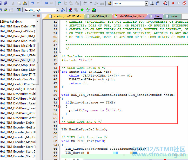

追加到回调函数:
* [3 k' N" R; k7 J' }
重新编写fputc 和 回调函数:
8 L4 ]& v) k2 k  ~2 l
3 U! r7 R& p: G+ B# P
  1. ! O( B( ~3 [% [! m7 \3 _
  2. ​int fputc(int ch,FILE *f){        " H9 h# f1 n$ u7 c0 F
  3.     while((USART1->ISR&(1<<7)) == 0);        & {: O* E% c' h& |
    ! \' Z0 l' h0 B2 h9 G% T
  5.     return ch;8 q, S; ~9 ]6 J: v1 M
  6. } ' |* l# M$ e  Q) ]: R* \( h2 ~
  7. / u3 `: g, S; {+ d/ ?; m5 b9 h' h

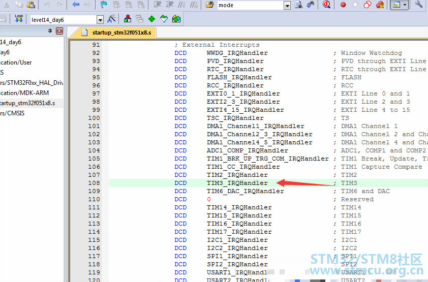

  8. void HAL_TIM_PeriodElapsedCallback(TIM_HandleTypeDef *htim)
    & T! U' [) K# _' r# C+ X
  9. {
    3 o( r9 E) N+ n. l# d9 W( v
  10.         if(htim->Instance == TIM3)  r% T+ P: O- }, T2 v4 E
  11.         {
    ) e+ C; \( F  k
  12.                 printf("my name is 张三\n");
    & u( ]% h. e+ L* Y1 T4 t+ a7 q: I
  13.         }) S) H& j( `2 p, \  ~) w/ ~
  14. }
+ G) ]0 F! S, W) S0 R( i

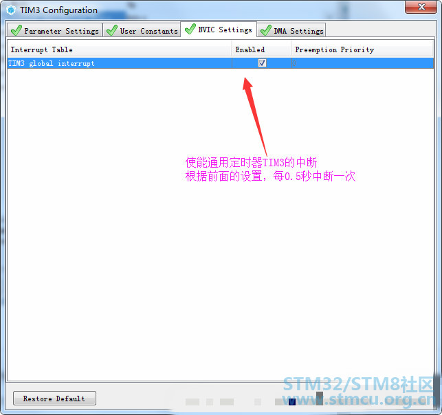

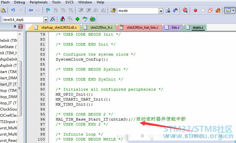

启动定时器并使能中断:
, |, ~/ j% v" L
2 d+ A- k; N2 l+ r- d
7 e* q, C+ W2 L" _
  1. HAL_TIM_Base_Start_IT(&htim3);//启动定时器并使能中断
, u4 i# P* b9 v6 o
测试结果:
0 L% l! p# O! l3 T% Z8 V# ^  N3 I
3 v* \+ a4 U, T7 S. u+ k, U
5 ~% v+ w- ~( }& b) ]
