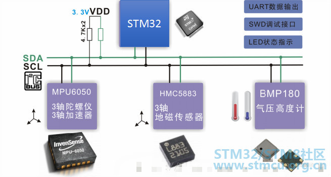

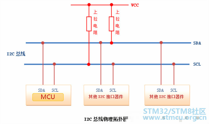

I2C总线物理·拓扑结构:
4 J7 \/ w5 ~/ L! A& A) F" i6 J4 i4 c0 g. `/ k# @
I2C 总线在物理连接上分别由SDA(串行数据线)和SCL(串行时钟线)及上拉电阻组成。通信原理是通过对SCL和SDA线高低电平时序的控制,来产生I2C总线协议所需要的信号进行数据的传递。在总线空闲状态时,这两根线一般被上面所接的上拉电阻拉高,保持着高电平。

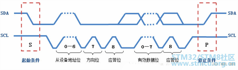

I2C协议规定:  总线上数据的传输必须以一个起始信号作为开始条件,以一个结束信号作为传输的停止条件。起始和结束信号总是由主设备产生。总线在空闲状态时,SCL和SDA都保持着高电平。
5 o: I/ i+ ]* F  j
6 v% J# E8 h: r% t1 F
起始信号:当SCL为高电平而SDA由高到低的跳变,表示产生一个起始条件
结束信号:当SCL为高电平而SDA由低到高的跳变,表示产生一个停止条件
  Y, e8 i9 ]9 ~) V$ c' _7 n1 U
: o+ A; C+ v6 F+ _# g% w6 }
: A0 d/ R* f+ Z+ u
数据传输:
- Z8 h6 `. c  Y0 B6 h9 J
    数据传输以字节为单位 , 主设备在SCL线上产生每个时钟脉冲的过程中将在SDA线上传输一个数据位,数据在时钟的高电平被采样,一个字节按数据位从高位到低位的顺序进行传输
    主设备在传输有效数据之前 要先指定从设备的地址,一般为7位,然后再发生数据传输的方向位, 0表示主设备向从设备写数据,1表示主设备向从设备读数据
( m1 S8 r: `+ j5 W$ k2 I
应答信号:
    接收数据的器件在接收到 8bit 数据后,向发送数据的器件发出低电平的应答信号,表示已收到数据。这个信号可以是主控器件发出,也可以是从动器件发出。总之,由接收数据的器件发出。

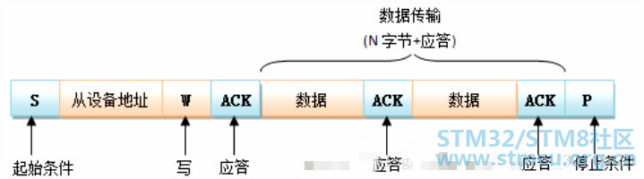

I2C总线读写操作:
主设备往从设备写数据:

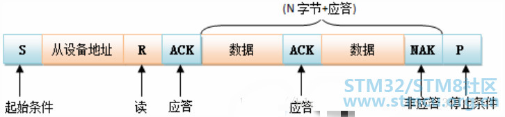

主设备读从设备数据:
( I! w6 ?5 `. m+ F5 b5 X  K
注:当主设备不想接收从设备的数据时,主设备产生一个非应答信号,从设备接收到这个信号之后就停止发送数据。

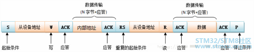

主设备读从设备的某个寄存器:

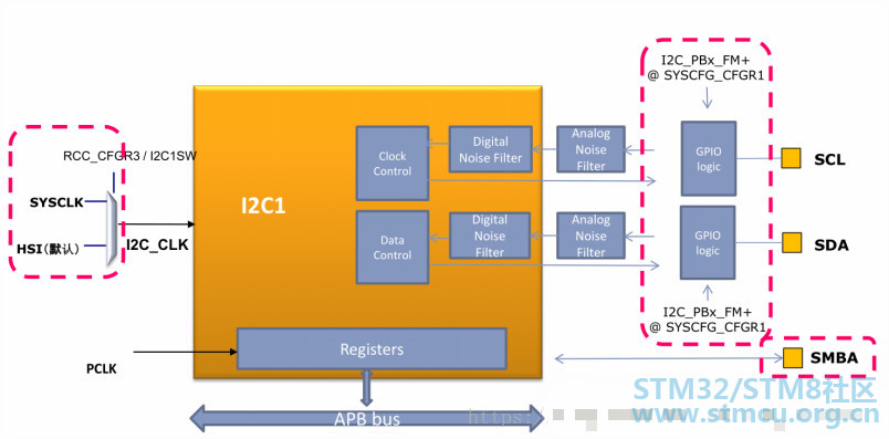

STM32F0-I2C控制器特性:
) l, g& d# I5 C1 Y; D% w
软件模拟I2C时序:由于直接控制 GPIO 引脚电平产生通讯时序时,需要由 CPU 控制每个时刻的引脚状态,所以称之为“软件模拟协议”方式。
, F. W, X5 G: Z! P
硬件控制产生I2C时序:STM32 的 I2C 片上外设专门负责实现 I2C 通讯协议,只要配置好该外设,它就会自动根据协议要求产生通讯信号,收发数据并缓存起来,CPU只要检测该外设的状态和访问数据寄存器,就能完成数据收发。这种由硬件外设处理 I2C协议的方式减轻了 CPU 的工作,且使软件设计更加简单。
" w7 Q: k5 N/ G3 F

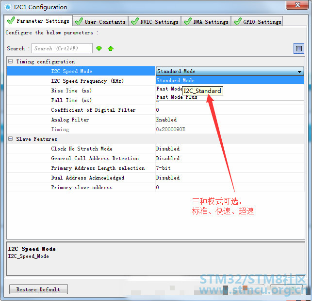

I2C的主要特点:
● I2C总线规范 rev03 兼容性:
    - 从机模式和主机模式
    - 多主机功能
    - 标准模式(高达 100kHz )
    - 快速模式(高达 400kHz )
    - 超快速模式(高达 1 MHz )
    - 7 位和 10 位地址模式

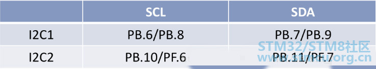

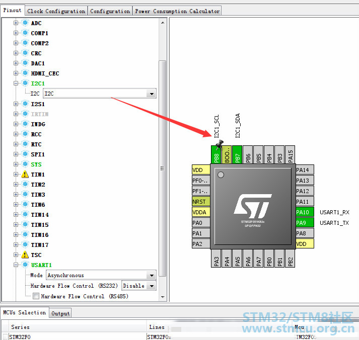

注:STM32F0XX中,PB6或者PB8任意一个可以作为I2C1的SCL,PB7或者PB9任意一个可作为I2C的SDA

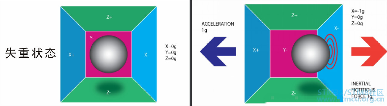

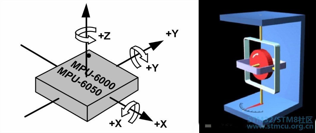

三轴加速度测量:
0 b: K2 V) q& s# W+ M1 n
) _! j: m$ r, ^$ @& a7 W6 ?8 j2 A
注意:加速度测量计反应的加速向量与当前的受力方向是相反的,如上图,受力方向向左,但是加速度的向量方向为右

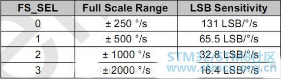

陀螺仪:
陀螺仪,是用来测量角速度的,单位为度每秒(deg/s)
- U6 H9 {$ Q. A* [; Y! t' h
4 x' p2 o# O! g
9 n% f! g8 w8 \  ~. i* e
' n; {9 {% m7 k2 R; I
一个旋转物体的旋转轴所指的方向在不受外力影响时,是不会改变的。人们根据这个道理,用它来保持方向。Mpu6050有3个陀螺仪,可测X,Y,Z方向的角速度值
0 x* m, h3 i/ {7 T* x' n$ l
- n5 ~% f0 f) |2 Z8 O  x

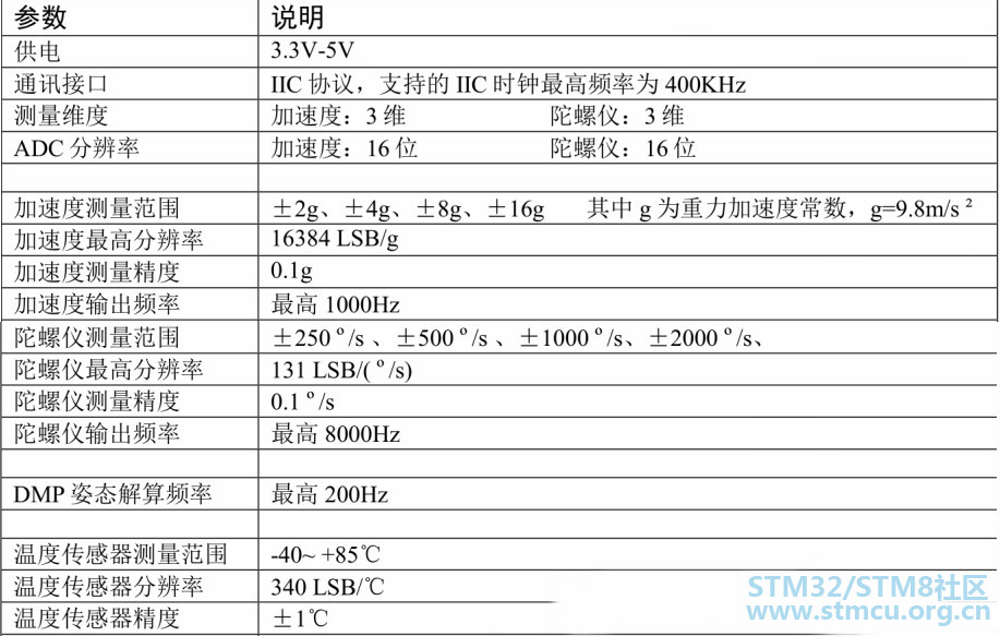

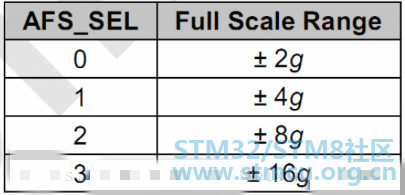

MPU6050的特性参数:
. R1 P( y" p2 A; z0 A4 P: r$ E- e
7 b1 ?( C' N. j$ Y3 H

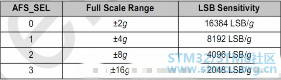

注:加速度最高分辨率算法:因为加速度是由16位的寄存器存放,故 精度 = 加速度测量范围/(2的16次方)  ,分辨率 = 1/精度 ,所以当加速测量范围越小,精度越好,分辨率越高。由上图表可知加速度测量范围是 正负2g的时候,由最高分辨率 (2的16次方)/(2-(-2)) = 16384 LSB/g。

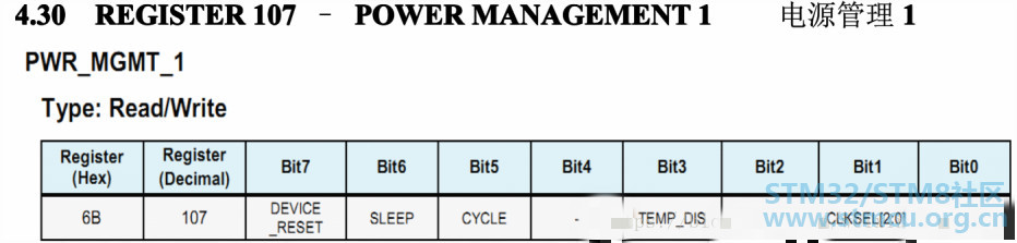

POWER MANAGEMENT电源管理寄存器:
) u6 Y; ?) p# K7 h7 g4 c" j
SLEEP 该位置 1 ,  MPU-60X0 进入睡眠模式。
CLKSEL置 0,可选择使用MPU-60X0 默认的内部8M振荡器作为时钟源
9 d5 G% T1 M' K+ c; W
典型设置:
    I2C_WriteReg(MPU6050_RA_PWR_MGMT_1, 0x00);//解除休眠状态

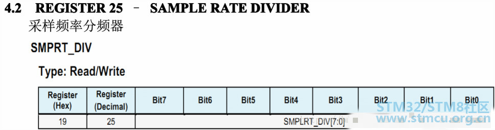

SAMPLE RATE DIVIDER 采样频率分频器:
1 W  z1 N5 G% O
  o1 w/ q( d8 T% d
采样频率= 陀螺仪输出频率/ ( 1+SMPLRT_DIV )
% l! N7 o, c1 D0 f
当 DLPF s is disabled ( 0 DLPF_CFG=0 r or 7 7 7 7) ) ,陀螺输出频率 =8kHz ;
- ]: z1 S) J1 {( v7 a! b
典型设置:
    I2C_WriteReg(MPU6050_RA_SMPLRT_DIV , 0x07); //陀螺仪采样率,1KHz

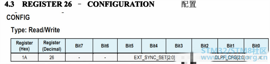

CONFIGURATION 低通滤波配置寄存器:
& o1 ]6 W; P1 [; G- t% |, g
) m* _5 a) j' b$ w) ~( m. T* [/ s4 H, ?1 Y0 E) P1 a7 ~+ K
该寄存器配置外部引脚采样,陀螺仪和加速度计的数字低通滤波器。
: z7 ~, K4 p, X4 ^' T
典型设置:
; b' G' E7 O/ i4 |# j! E' ~- R
    I2C_WriteReg(MPU6050_RA_CONFIG , 0x06); //低通滤波频率,典型值:0x06(带宽5KHz)

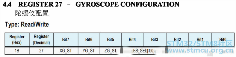

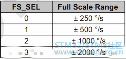

GYROSCOPE CONFIGURATION 陀螺仪配置寄存器:
! s) ?3 S3 ~, n5 p& ]1 K
, A# e# V% p8 X5 A+ o
& y& |3 w. g1 t6 }
* F! X0 B5 b! A# s; N) B( K/ J
+ u/ Z7 J5 y' E/ g
该寄存器是用来触发陀螺仪自检和配置陀螺仪的满量程范围。
- Y$ d0 _: n6 K. t5 \( n
典型设置:
/ Q  O. C, S9 O2 K. j4 s    I2C_WriteReg(MPU6050_RA_GYRO_CONFIG, 0x18);  //陀螺仪自检及测量范围,典型值:0x18(不自检,2000deg/s)

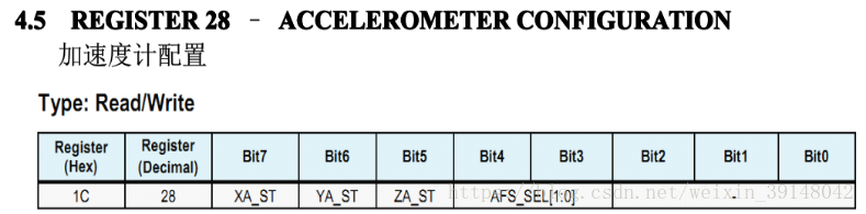

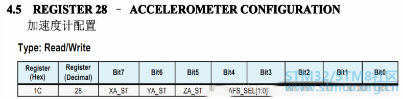

ACCELEROMETER CONFIGURATION 加速度配置寄存器:
3 \2 W; s, l" u
8 [3 D2 R1 ^& O9 ~" O/ {; L
$ {  t( D. a$ M% W4 V( N
" t, H; H( h/ D6 C, b" }5 s7 z; R; I4 y* V! K" {
该寄存器是用来触发加速度计自检和配置加速度计的满量程范围。
# }9 A3 X! B6 n: f6 T* w/ k
3 E* n" y4 C2 H
典型设置:
    I2C_WriteReg(MPU6050_RA_ACCEL_CONFIG , 0x00); //配置加速度传感器工作在 2G 模式,不自检

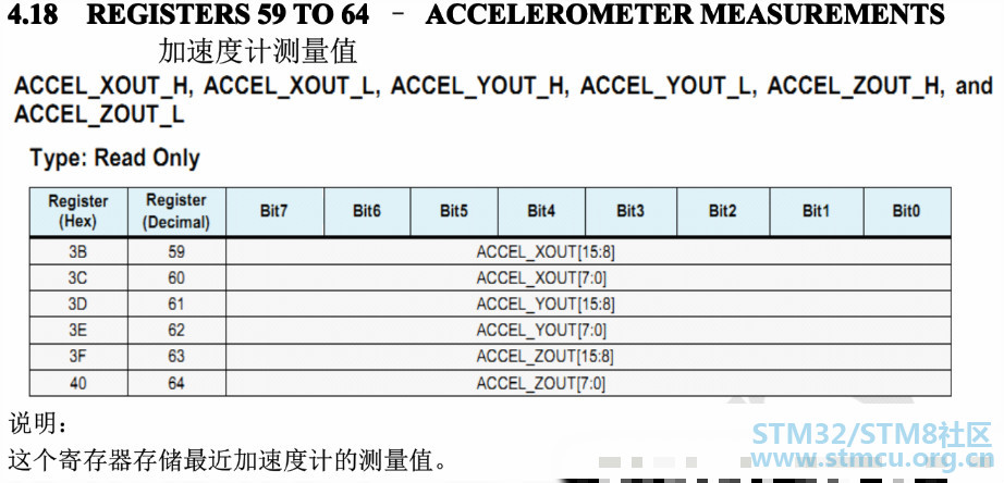

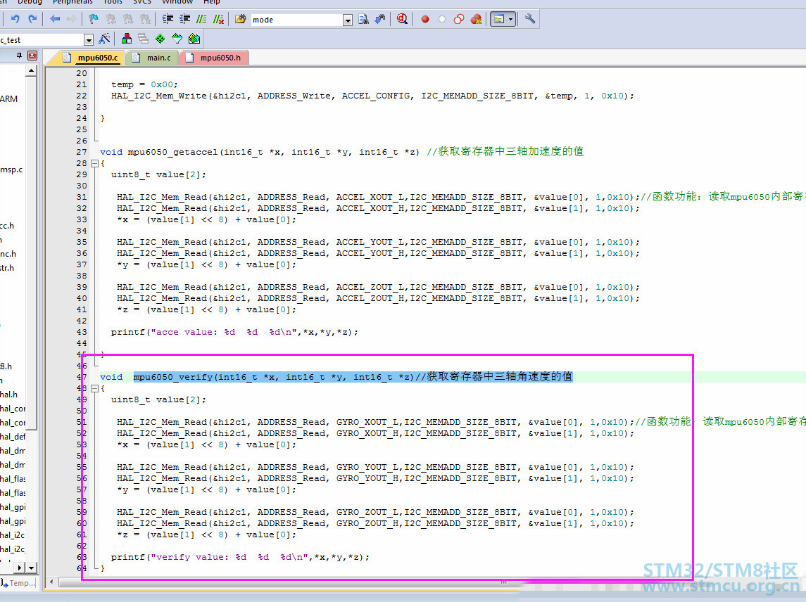

读取X, Y, Z 三轴加速度的值:
% ]- g. y4 a: \! h8 B( Q) N0 M
* h3 G! ~$ \5 z; N" r/ W
# o. W7 r! ]# l- H- l
/ K) k: R6 A4 O

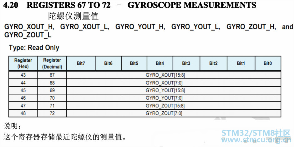

读取X, Y, Z 三轴陀螺仪的值:
7 E) }% o8 x9 E/ C3 \+ m
' k& {% b" I; M+ T; L) p
% v6 t1 ~; u3 `. M, e9 c' W. E4 F

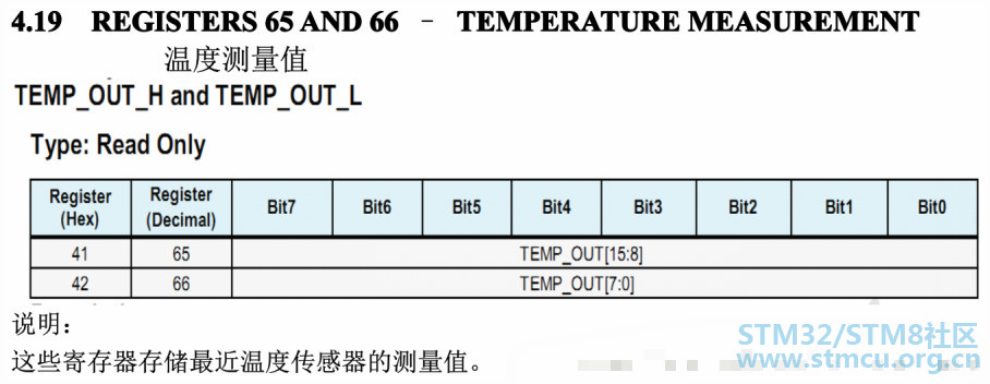

读取温度值:
* g% S! K- M8 z' q- ?' T$ r+ ?$ k
) k6 c/ H& w2 P3 {) K
! P. C( Q) k+ w2 S* x) U
摄氏度的温度可以用寄存器的置这么计算:
/ i+ @; b* n+ Z
    Temperature n in s degrees C =      (TEMP_OUT  Register e Value  as  a signed  quantity)/340  + 36.53

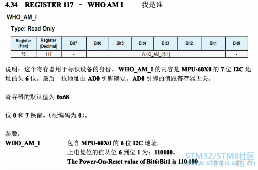

MPU6050的设备地址:
) y4 F  t, d% _0 S% A# S, |
' o% G6 [. l/ w# P+ Z$ ^3 E

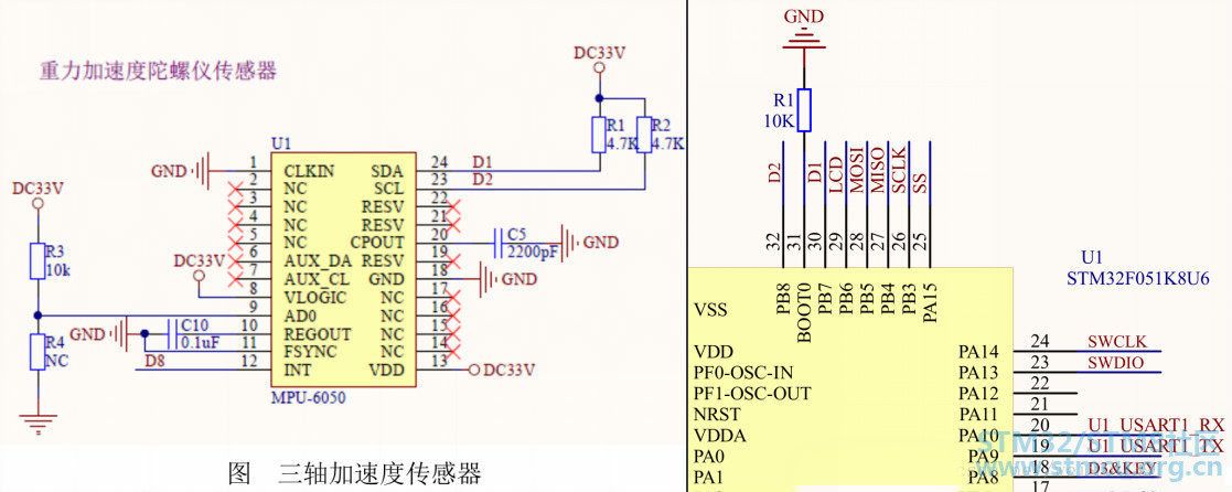

MPU6050电气原理图:
; }0 i# B+ e0 X' {
注:R4未接,AD0直接接到电源上,因此设备地址为110 1001既0x69
9 n+ |8 E2 E! f+ ?! U2 }

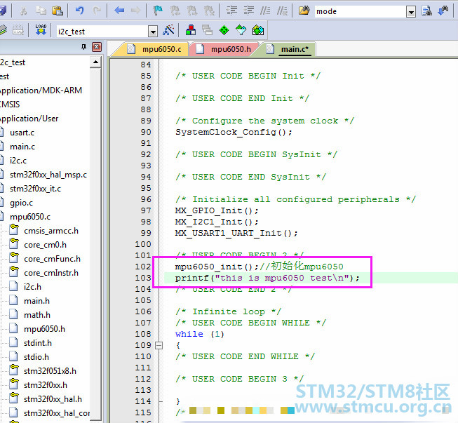

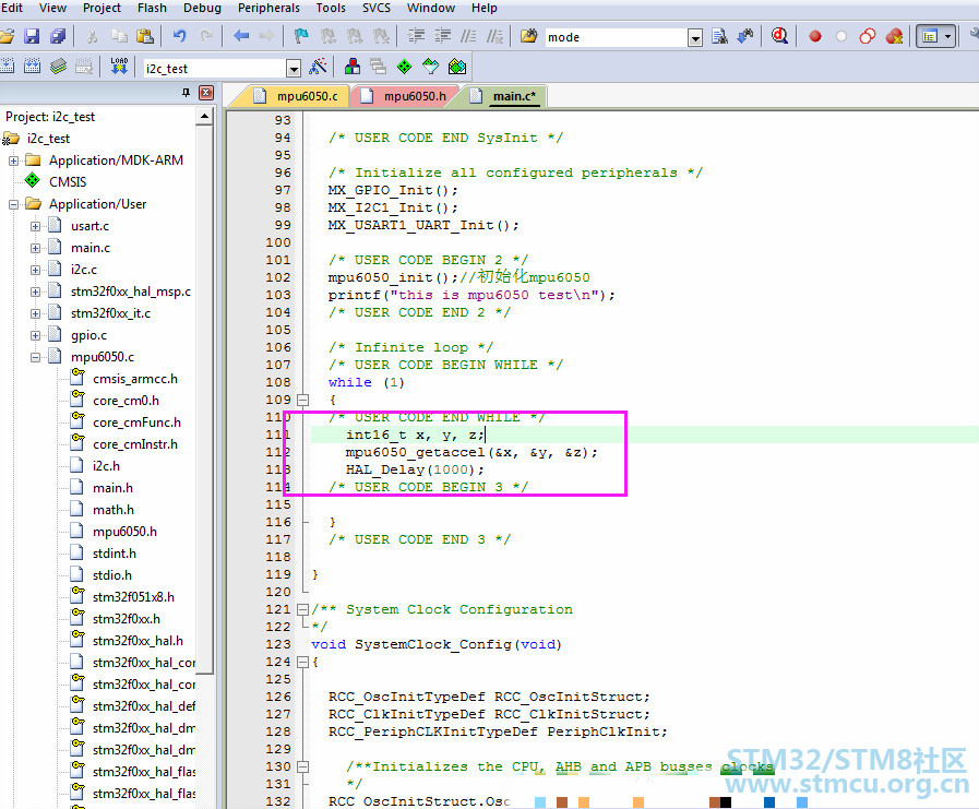

I2C通信实例
* j5 E) q# E' I. X' f0 \! M5 I8 q7 R6 ~9 a
利用STM32-I2C总线配置MPU6050,并读取三轴加速度的原始数据
过程如下:
* R4 l" [" k! Y+ J, `
  t! z1 E5 [! }6 O7 z% }+ V* v
- ~' s( G* x4 C; B6 ?9 d
/ t8 Q/ s/ A$ G; P, m! ]

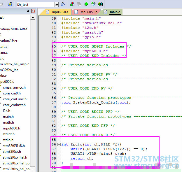

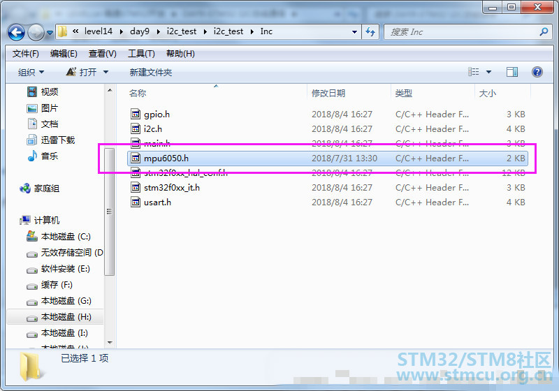

将自己编写的mpu6050.h文件(主要是对mpu6050的一些寄存器地址 宏定义)拷贝到该工程对应的目录下:
& z5 Q) d3 m" L# ]
9 p  L6 J- \# f' S2 Q4 [
$ E# R$ W/ F( i1 @: b3 q. R

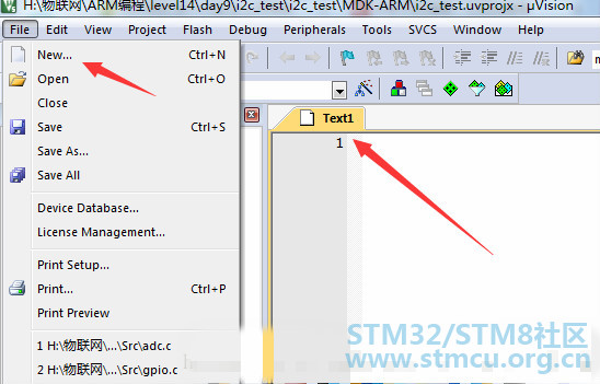

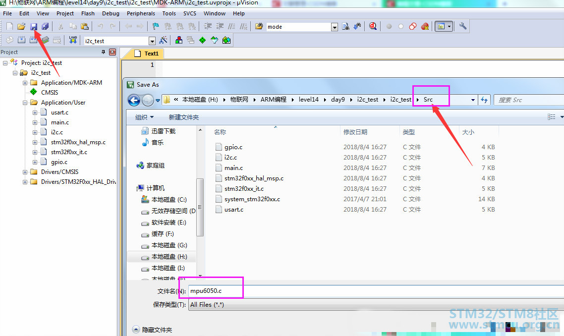

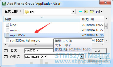

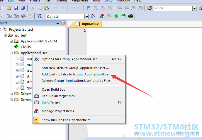

新建文件mpu6050.c,然后添加到工程中:
" @: G% o$ V! [& ]1 A: z. M
4 e* c% [2 P" y2 i2 b- v
$ W/ I. Z1 ^! `+ e

  2. ​mpu6050.c文件内容如下:
    ' d0 [, b. {: q3 g# K8 d
  3. ' f6 ~; L! Q" p# a$ y; o
  4. #include"mpu6050.h"2 C0 g+ e3 G9 W9 ?% {7 }  r
  5. #include "i2c.h"5 A* X: }" J3 q
  6. #include "usart.h"
    / y! r7 v' Q5 D6 B/ {& W
  7. ' Y% v# v* W% r; a8 ^& m: F
  8. void mpu6050_init(void)   //STM32F051K8通过I2C初始化mpu6050/ p( _6 V" y. ]3 O/ ~( o
  9. {
    5 u" h& `: ?  ?; |
  10.   uint8_t temp        ;
    / k; [4 E: r* U+ S* J& ]
  11.         : y/ a" q4 |8 o4 k% O6 v( F' a
  12.         temp = 0x00;
      |. ]" B# j, C7 i+ G
  13.         HAL_I2C_Mem_Write(&hi2c1, ADDRESS_Write, PWR_MGMT_1, I2C_MEMADD_SIZE_8BIT, &temp, 1, 0x10); 7 a, J4 ]+ |7 F9 m- a- J' U1 I
  14. /*函数功能,向mpu6050的相关寄存器中写入数据。参数一:使用的是哪一个I2C,参数二:
    + O) ]! z! Y& \. c: X
  15. mpu6050的地址(7位)和读写操作标志位(1位),参数三:写到mpu6050内部的哪个寄存器,参数四:要写7 r- x) i- |: B1 M4 [  {
  16. 的寄存器是多少位(宽度)的,参数五:写入寄存器的值,参数六:写多少个数据,参数七:设置超时*/3 Z+ O, E. n0 {, `
  17.
    # D. g# x" P  x* x% G5 e
  18.         temp = 0x07;
    . ?4 X. k2 S; D3 Y& _) O) b
  19.         HAL_I2C_Mem_Write(&hi2c1, ADDRESS_Write, SMPLRT_DIV, I2C_MEMADD_SIZE_8BIT, &temp, 1, 0x10);! U* [) @$ L; R5 F9 H1 g; G
  20.
    ) _" [2 E- ]) D& d  C( W- q; S1 D, Q/ E
  21.         temp = 0x06;- b/ @3 k5 n. F6 R: E3 v" g
  22.         HAL_I2C_Mem_Write(&hi2c1, ADDRESS_Write, CONFIG, I2C_MEMADD_SIZE_8BIT, &temp, 1, 0x10);
    - ]4 j3 G5 z3 J1 f  n7 V+ U2 w

  24.                 temp = 0x18;
    % X# p( A3 O8 Z& h5 g
  25.         HAL_I2C_Mem_Write(&hi2c1, ADDRESS_Write, GYRO_CONFIG, I2C_MEMADD_SIZE_8BIT, &temp, 1, 0x10);

  33. void mpu6050_getaccel(int16_t *x, int16_t *y, int16_t *z) //获取寄存器中三轴加速度的值
    / X" P# c# h5 o: {0 u
  34. {6 m0 u( f' j/ p2 ?
  35.         uint8_t value[2];2 Q. b$ [+ I8 _: g# H
  36.         . O& s$ y3 Z6 I+ N# H" a  [
  37.          HAL_I2C_Mem_Read(&hi2c1, ADDRESS_Read, ACCEL_XOUT_L,I2C_MEMADD_SIZE_8BIT, &value[0], 1,0x10);4 u+ [& }- X  a) e0 s
  38. /*函数功能:读取mpu6050内部寄存器的值。参数一:使用的是哪一个I2C,参数二:
    " e6 e, n$ }7 o
  39. mpu6050的地址(7位)和读写操作标志位(1位),参数三:要读取mpu6050内部哪一个寄存器的值,参数% y+ v. o3 Q( p" m6 n: ~
  40. 四:要读的寄存器是多少位(宽度)的,参数五:存放读取的数值的地址,参数六:读多少个数据,参数七:设
    9 }, Q: v  @4 h  a# \* Q
  41. 置超时*/  //获取x轴加速度值的低八位
    + p7 n2 o/ d$ I* K3 Q. {! D- n
  42.          HAL_I2C_Mem_Read(&hi2c1, ADDRESS_Read, ACCEL_XOUT_H,I2C_MEMADD_SIZE_8BIT, &value[1], 1,0x10);
    1 F! \: W+ h' ]6 }& L
  43. //获取x轴加速度值的高八位
    2 v3 q* a4 q. j. Q6 g2 Z' [" ^8 r# B
  44.          *x = (value[1] << 8) + value[0];, g4 h3 V6 a. p9 |$ I; O
  45.         ( B. Y  D8 j; K3 Y/ S
  46.          HAL_I2C_Mem_Read(&hi2c1, ADDRESS_Read, ACCEL_YOUT_L,I2C_MEMADD_SIZE_8BIT, &value[0], 1,0x10);
    9 @# p, E0 b, _  n4 ]
  47. //获取y轴加速度值的低八位1 V2 w# P5 Z7 N- h6 y
  48.          HAL_I2C_Mem_Read(&hi2c1, ADDRESS_Read, ACCEL_YOUT_H,I2C_MEMADD_SIZE_8BIT, &value[1], 1,0x10);
    / A2 L  s4 t: ~1 L/ [' k& @
  49. //获取y轴加速度值的高八位' ^" ~$ E1 O3 v  z3 C
  50.          *y = (value[1] << 8) + value[0];/ g' B8 P8 `& C+ h0 u
  51.         1 b& D6 N3 ~6 G9 v! Z* Y
  52.          HAL_I2C_Mem_Read(&hi2c1, ADDRESS_Read, ACCEL_ZOUT_L,I2C_MEMADD_SIZE_8BIT, &value[0], 1,0x10);
    0 M- U* M8 u* g% ^  Y
  53. //获取z轴加速度值的低八位
    5 w+ ~0 v7 s! Q+ U, J  ]1 @- |
  54.          HAL_I2C_Mem_Read(&hi2c1, ADDRESS_Read, ACCEL_ZOUT_H,I2C_MEMADD_SIZE_8BIT, &value[1], 1,0x10);, {( t8 [( o; O
  55. //获取z轴加速度值的高八位
    ! r  K3 X8 P) G6 S2 d" V8 |
  56.          *z = (value[1] << 8) + value[0];* G# z. ?4 \/ S* X1 h% ~; X
  57.
    0 l$ K9 Q9 i0 ]$ \: r
  58.         printf("acce value: %d  %d  %d\n",*x,*y,*z);
    % c  ^( E8 h3 q4 @0 a( ~4 y: N& T
  59.         + ~9 S- r6 s( M: _$ h  N- `6 ]8 f
  60. }

main函数中初始化mpu6050
+ w# Y8 k' T( T: T; `
- l) @' N6 F2 Y# i. P
' T! s$ L1 q: {" j; \
  1. #include "mpu6050.h"
    + g% q5 r8 r# a; k
  2. % D4 B$ C2 M0 e2 {8 Z5 ]9 O
  3. int fputc(int ch,FILE *f){
    5 R! q" _  Q; K
  4.     while((USART1->ISR&(1<<7)) == 0);
    1 d( v, e# B& m( @$ p) Q
  5.     USART1->TDR=(uint8_t)ch;$ a7 A" _; X) d; Y7 C" z+ x
  6.     return ch;; e) l; E+ I, M! l* r
  7. }
6 W8 Q6 Z5 z$ t, l' o
每隔一秒打印一次mpu6050三轴加速度的值:
5 E% S- k6 M9 G2 p+ v( U* L( g
; X7 h0 t: x$ F
3 I* r- P! Z2 f# R  r
  1. * O( j2 r* F) `5 o! K
  2. ​int16_t x, y, z;2 d& Y, w% x7 Z4 c1 ^
  3. mpu6050_getaccel(&x, &y, &z);//获取并打印mpu6050三轴加速度的值
    - ?: H3 O7 Z" r7 ]# I3 m. j
  4. HAL_Delay(1000);
$ j; v2 j% U5 t
测试结果:

另外可实现读取并打印mpu6050三轴加速度的值(同三轴加速度的值获取和打印方法相同):
% Z# ^/ O) z2 I  d
7 i6 C8 O( Q5 j, i
  1. ; h# N! k/ T: B/ j5 Z- G  Y5 O+ P
  2. ​​void  mpu6050_verify(int16_t *x, int16_t *y, int16_t *z)//获取寄存器中三轴角速度的值
    : S2 p8 v# O6 o6 S! V7 s6 a4 Q6 {
  3. {
    - j0 F2 k0 J) O% c0 v1 R0 I
  4.         uint8_t value[2];7 q* p; K4 J1 [+ ?; R
  5.         , q2 a- W2 q# ]. y  b/ l* c0 Z
  6.          HAL_I2C_Mem_Read(&hi2c1, ADDRESS_Read, GYRO_XOUT_L,I2C_MEMADD_SIZE_8BIT, &value[0], 1,0x10);
    8 ]; f7 T7 Y) E! b. E: d/ z
  7. /*函数功能:读取mpu6050内部寄存器的值。参数一:使用的是哪一个I2C,参数二:mpu6050的地址& A" B$ ^: t1 N9 x; S
  8. (7位)和读写操作标志位(1位),参数三:要读取mpu6050内部哪一个寄存器的值,参数四:要读的寄存器是多4 A9 [: |3 \- Z2 \! [
  9. 少位(宽度)的,参数五:存放读取的数值的地址,参数六:读多少个数据,参数七:设置超时*/0 a4 \% Y5 C1 W# ^# D
  10.          HAL_I2C_Mem_Read(&hi2c1, ADDRESS_Read, GYRO_XOUT_H,I2C_MEMADD_SIZE_8BIT, &value[1], 1,0x10);9 J* e( {" r! G0 ?
  11.          *x = (value[1] << 8) + value[0];
    9 e- \5 Z' M% l6 r" m# X
  12.         & c# ?0 ^" J/ I" G- {+ ?
  13.          HAL_I2C_Mem_Read(&hi2c1, ADDRESS_Read, GYRO_YOUT_L,I2C_MEMADD_SIZE_8BIT, &value[0], 1,0x10);
    4 ?  e' B" U. A2 @) R
  14.          HAL_I2C_Mem_Read(&hi2c1, ADDRESS_Read, GYRO_YOUT_H,I2C_MEMADD_SIZE_8BIT, &value[1], 1,0x10);: S0 B$ {7 ]9 u: \* a- i8 U* \
  15.          *y = (value[1] << 8) + value[0];
    1 C6 H* p7 A: i
  16.
    # t$ D2 Y$ w* e. e! I
  17.          HAL_I2C_Mem_Read(&hi2c1, ADDRESS_Read, GYRO_ZOUT_L,I2C_MEMADD_SIZE_8BIT, &value[0], 1,0x10);
    . R/ T% e. i+ N- V
  18.          HAL_I2C_Mem_Read(&hi2c1, ADDRESS_Read, GYRO_ZOUT_H,I2C_MEMADD_SIZE_8BIT, &value[1], 1,0x10);
    $ u! f( C4 ?* Q1 u4 s: Q" k1 Q* ?
  19.          *z = (value[1] << 8) + value[0];# G+ M& _7 b6 A9 t; r8 |
  20.
    ; a. H8 l8 L1 {7 n$ B3 r
  21.         printf("verify value: %d  %d  %d\n",*x,*y,*z);2 R9 ?# m, K5 @+ B1 h
  22. }

测试结果:
