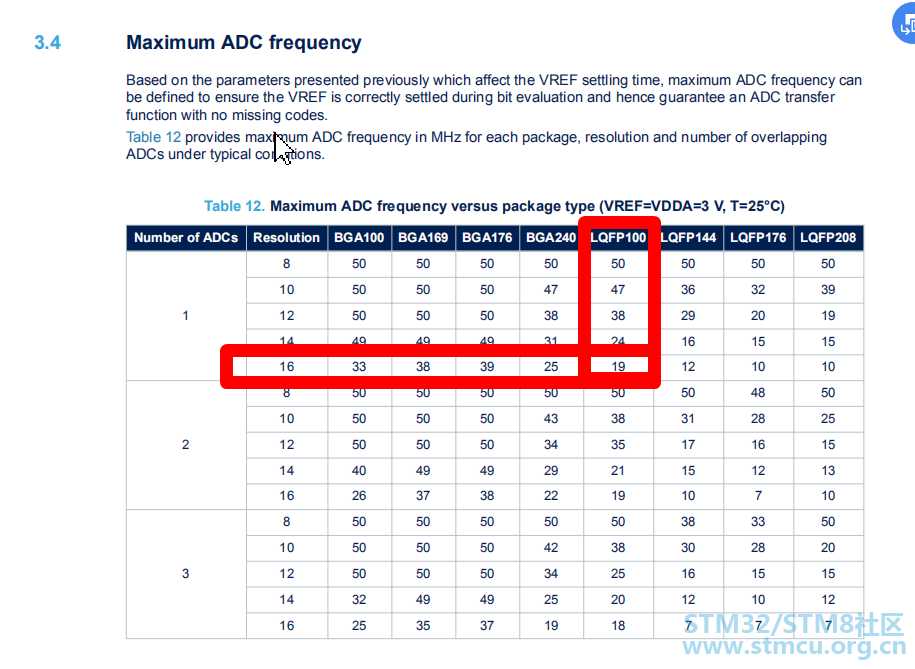

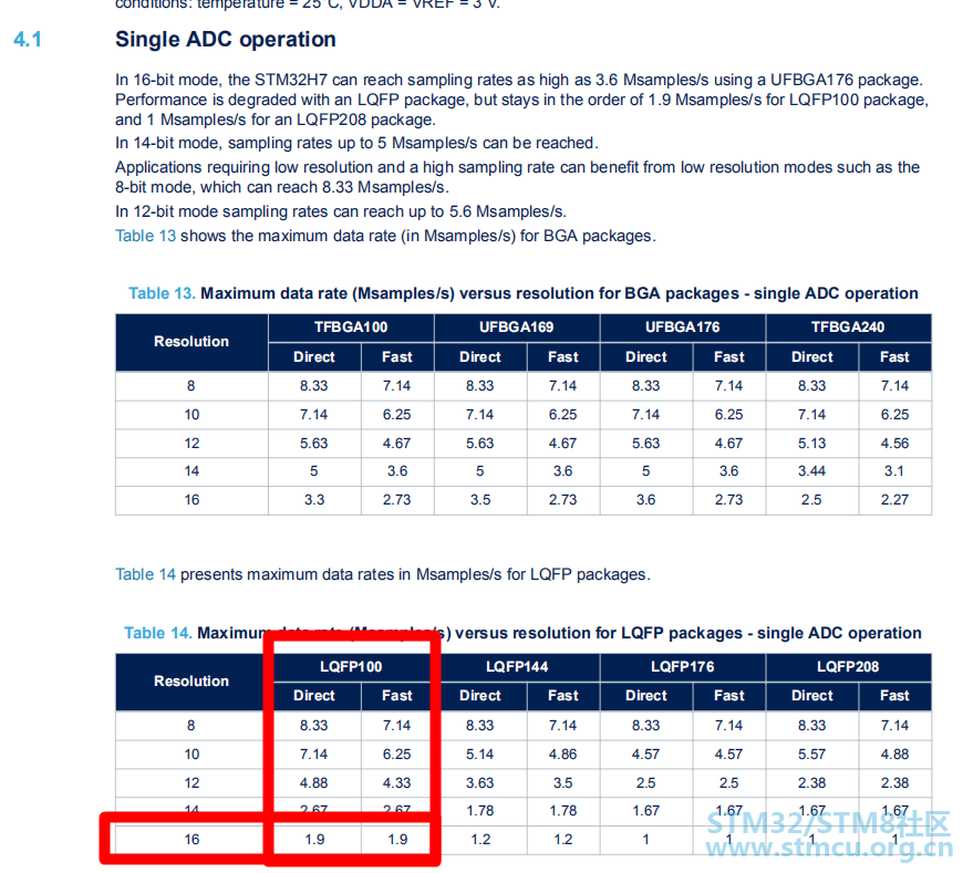

芯片是STM32H750VB,100脚LQFP,查看官方资料,ADC1快速通道最快19MHZ,采样率16位最快1.9M。
我设置ADC为连续采样模式,DMA循环,频率16MHZ,1.5个采样周期(总共就是1.5加8.5=10个)
DMA设置为双缓存。
使用定时器3,计数CNT,测试ADC采样率。
计数4万个查看一次,结果发现ADC采样率位0.8M,按照数值计算,不是应该1.6M吗?
继续修改采样率,ADC频率32MHZ,最后ADC采样率1.6M
ADC频率64M,ADC采样率3.2M
为什么差了1倍?
