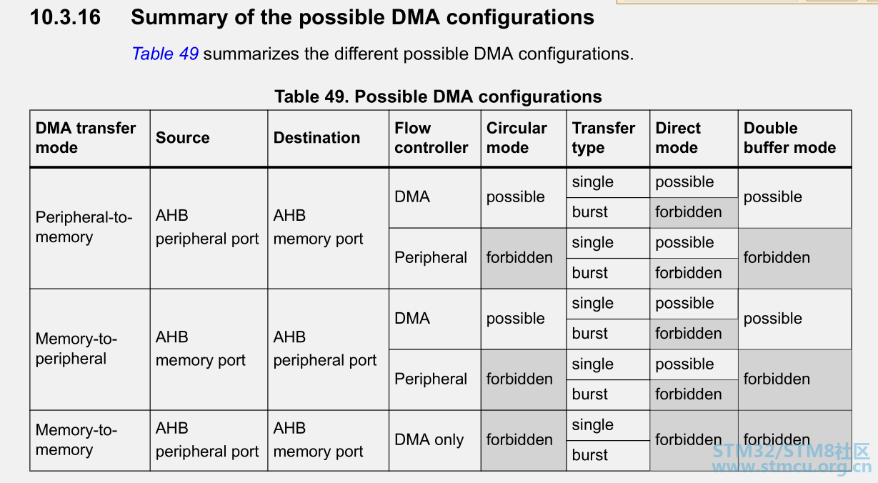

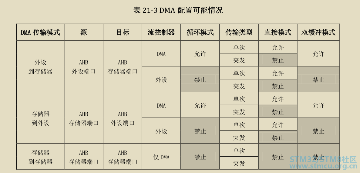

大家好,现在对ADC-DMA方式有些疑问,在ADC进行多通道采样时,必须使用DMA的方式,由以下几个问题: 问题1:这是由ADC做流控制器吗? 问题2:在使用stm32cubemx进行DMA配置时,看着很多例子代码都选择dma运行于循环模式。 但是在附图中所描述的情况,外设到内存是禁止循环模式的。出现了矛盾,这又是怎么回事? |

2、从来没听说过“外设到内存是禁止循环模式”,ADC DMA使用循环模式很正常,应该你资料错误。
您好!非常感谢回复。
不过我查看英文资料里也是这样描述的啊
