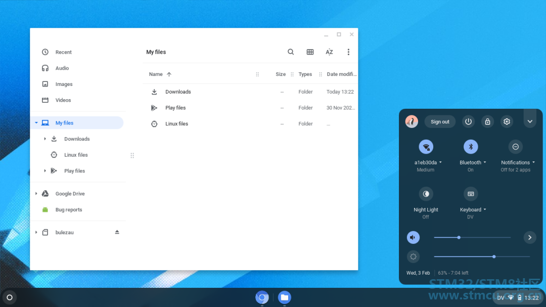

Chrome OS 桌面截图

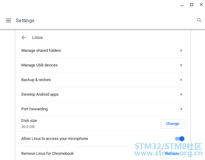

现在,你已经运行在开发者模式下,你可以激活 Chrome OS 中的 Linux Beta 功能。要做到这一点,请打开 设置,然后单击左侧列表中的 Linux Beta。
激活 Linux Beta,并为你的 Linux 系统和应用程序分配一些硬盘空间。在最糟糕的时候,Linux 是相当轻量级的,所以你真的不需要分配太多硬盘空间,但它显然取决于你打算用 Linux 来做多少事。4 GB 的空间对于 Linux 以及几百个终端命令还有二十多个图形应用程序是足够的。我的 Chromebook 有一个 64 GB 的存储卡,我给了 Linux 系统 30 GB,那是因为我在 Chromebook 上所做的大部分事情都是在 Linux 内完成的。

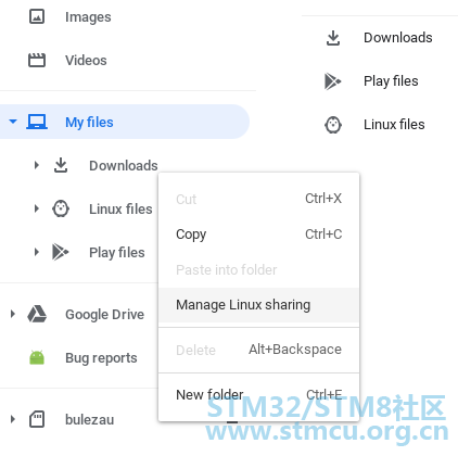

Linux Beta 环境运行在 容器 中,因此 Chrome OS 需要获得访问 Linux 文件的权限。要授予 Chrome OS 与你在 Linux 上创建的文件的交互权限,请右击要共享的文件夹并选择 管理 Linux 共享。
