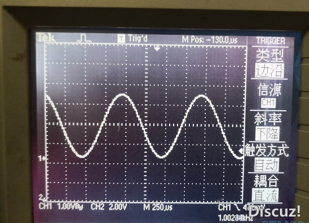

STM32G491内置4通道12位DAC。配合DMA可以高效产生各种波形,
本次评测试用DAC通道1配合DMA数据传输,以查表方式产生1KHZ正弦波。

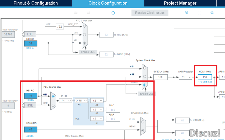

在CubeMX中选择STM32G491芯片,配置系统时钟150MHZ.

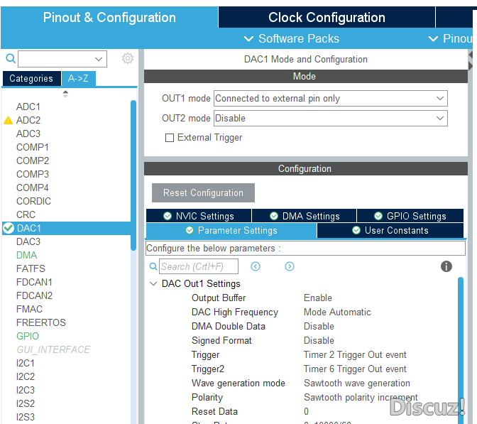

使能DAC1
配置DAC1通道参数

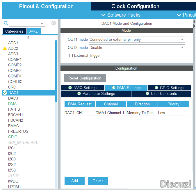

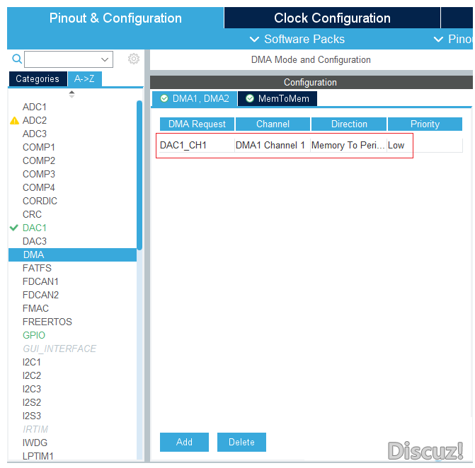

配置DMA参数

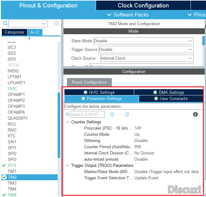

使能TIM2

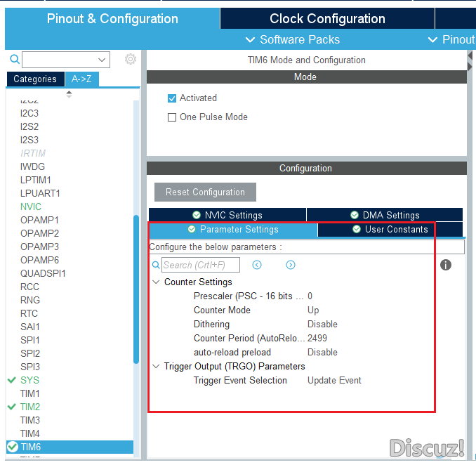

使能TIM6

运行结果
