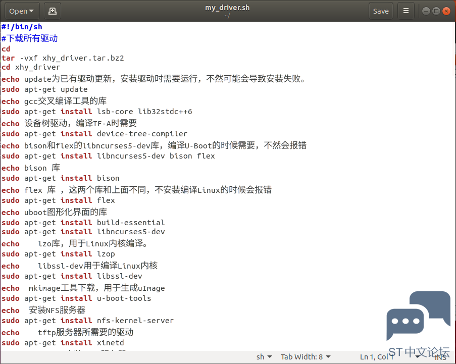

然后就是各种驱动的安装,这里写了个脚本my_driver.sh,需要安装的主要有:
1、 安装各类驱动。2、安装gcc编译工具。3、安装stm32wrapper4dbg工具。4、安装Visual。5、TFTP服务器搭建。6、NFS服务器搭建。

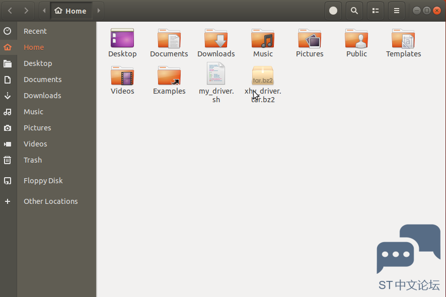

这里统一压缩了一个文件夹xhy_driver.tar.bz2,同时为了方便安装写了一个脚本:
把my_driver.sh和xhy_driver.tar.bz2一起复制到Ununtu的目录下:

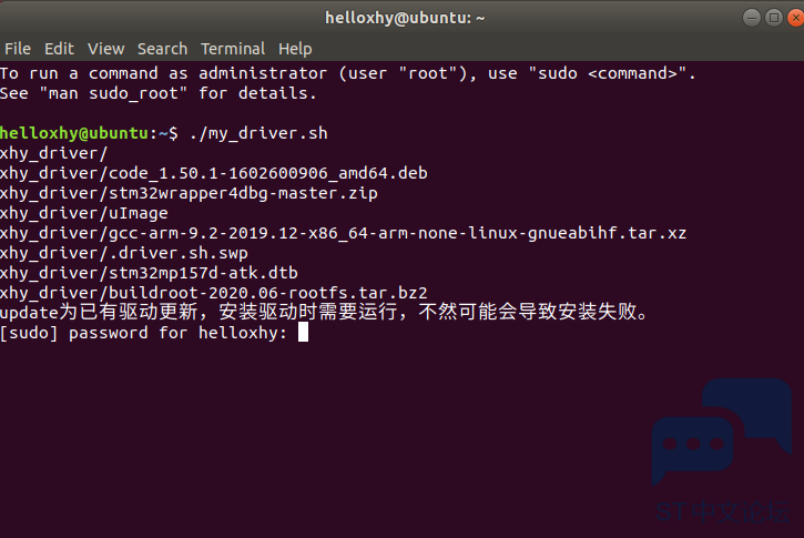

快捷键crl+alt+T打开终端,输入./ my_driver.sh输入密码执行安装。

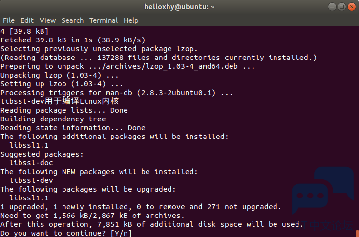

所有[Y/N]全部输入Y

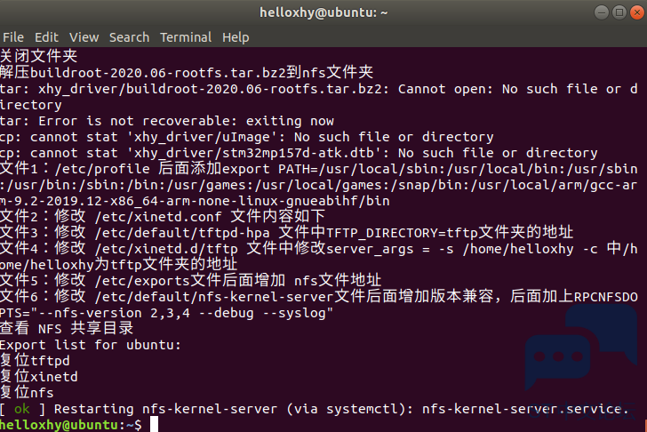

脚本执行结束如图:

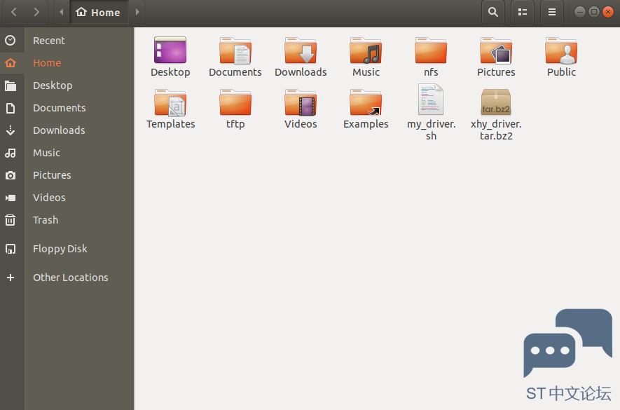

此时重启Ubuntu安装完成,在home目录下会自动建立nfs和tftp文件夹,里面有测试文件便于测试。

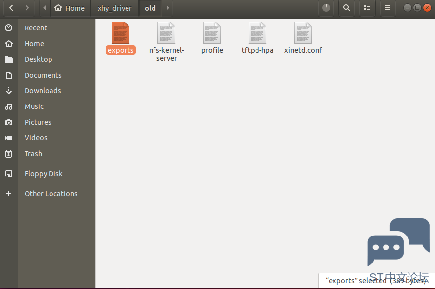

在my_driver.sh中一共对6个文件进行了修改,为了在安装错误的时候便于排查,原文件都保存在xhy_driver/old文件夹:
文件1:/etc/profile 为gcc的配置文件
后面添加exportPATH=$PATH:/usr/local/arm/gcc-arm-9.2-2019.12-x86_64-arm-none-linux-gnueabihf/bin
文件2:修改 /etc/xinetd.conf 文件为tftp中xinetd的配置文件,后面添加includedir /etc/xinetd.d
文件3:修改 /etc/default/tftpd-hpa 为tftpd-hpa的配置文件,文件中TFTP_DIRECTORY=tftp后面添加tftp文件夹的地址。
文件4:修改 /etc/xinetd.d/tftp 为tftp的配置文件,该文件并不存在,新建该文件。
文件5:修改 /etc/exports为nfs的配置文件,文件后面增加 nfs文件地址+ *(rw,sync,no_root_squash)
文件6:修改 /etc/default/nfs-kernel-server为nfs的兼容文件,文件后面增加版本兼容,后面加上RPCNFSDOPTS=\"--nfs-version2,3,4 --debug --syslog\"
