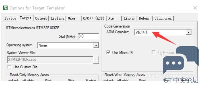

Keil MDK5 v5.28( g/ \) d0 \1 f. I+ I& z9 W& b* [
ARM Compiler 6.0版本或以上
- c( k8 E3 s8 T9 |关于编译器,老版本的5.x编译器也能编译,但是新的6版本的编译器在编译速度与效率上有很大的提升,并且解决了一些莫名其妙的bug,强烈建议升级到6版本的编译器。笔者使用的版本是v6.14.1。

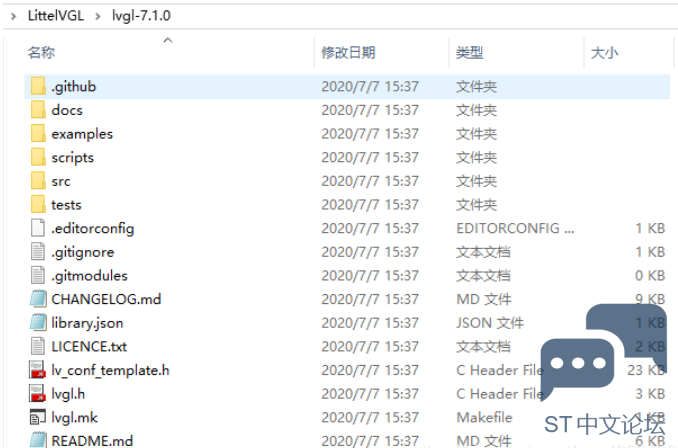

获取源码:4 w, I, p3 V- [
源码地址:https://github.com/lvgl/lvgl
& ]+ \( i; O0 w9 X源码有很多的发行版,不同的发行版对应着不同的LVGL版本,注意不同的版本之间是不同的,比如版本V6与版本V7之间就变化很大,具体的版本变化信息可以看它的release note,这里我以v7.1.0版本为例来移植,并且今后的学习都会使用这个版本。/ P0 o1 ]5 h2 k4 A8 q* e9 J0 J& ~* L
1.png ; u$ P/ w; ~2 [9 z- ]) [
打开下载好的文件夹8 E( j( I+ c2 \: A# L. o8 x
& z- D* _+ V6 J3 V8 }我们重点关注src/目录和lv_conf_template.h, lvgl.h 这几个文件,其它的暂时不用管。( Y( ^4 g3 V, w- u: T; s% A
+ f5 w6 H+ {( d' s0 h( \

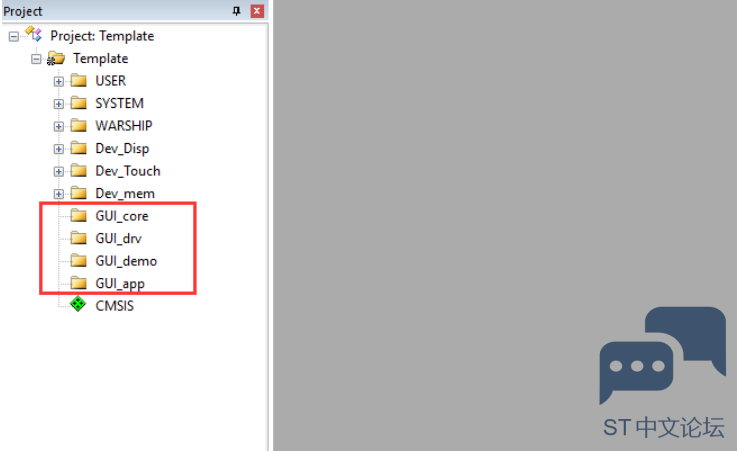

①修改MDK工程(默认你已经会使用keil了)
* ?' h/ |" b$ N. r用keil mdk打开我们的模板工程,添加4个Groups:GUI_core, GUI_drv, GUI_demo, GUI_app,这些组用于添加我们的c代码到工程中,不同的组名意味着会存放不同功能的c代码。(注意:工程中的组与实际文件目录并不相同)
! Z" C4 C9 H: y& y# _( w2 w  W4 ]: u& }
% w2 ^, X/ L5 h1 y* n% m8 ^  [
GUI_core:GUI核心文件层' b0 ~" [' L% |3 d
GUI_drv:GUI驱动设备层,包括显示设备与输入设备/ Y! n$ y: F  @0 @& s
GUI_demo:存放官方demo+ Q& g8 h7 j. ?9 S* j) W$ Z! S
GUI_app:存放我们自己写的GUI应用3 j& ]5 k: h! b' f+ r. P
修改后的工程结构:& Z1 w' w) |3 K2 o0 X8 j, i

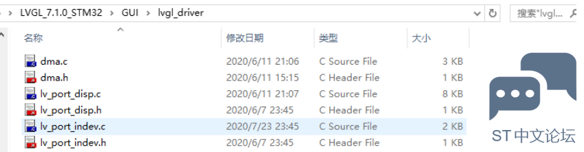

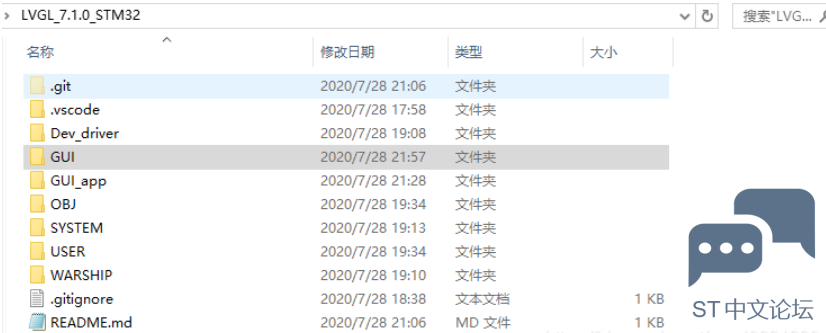

0 ~+ x- }6 w5 Y- E/ {( L②添加源文件7 s# j! G3 I$ V
在项目的根路径下新建GUI目录,以及GUI_app目录,然后将准备工作第三步下载到的源码直接解压到GUI/目录下,然后把解压出来的文件夹改名为lvgl;在GUI/目录下新建lvgl_driver目录,然后:' Q% s% P- C! S9 ?( G+ `- F8 G
  1. //从GUI\lvgl\examples\porting\目录拷贝:
    0 \, ^- m0 ]) t* ^* P
  2. lv_port_disp_template.c
    * O% N2 c) }+ z& B
  3. lv_port_disp_template.h
    $ }6 n$ `9 O: H; h: E
  4. lv_port_indev_template.c
    ( l4 K! t9 k+ j/ x
  5. lv_port_indev_template.h" G; _( h) H, ~
  6. // 到GUI/lvgl_driver/目录下并分别改名为:& l* A$ H' M  ?$ M
  7. lv_port_disp.c
    " n- o% w! Y# R- ^/ L5 N6 b5 E
  8. lv_port_disp.h$ C7 x7 d2 g5 u2 N
  9. lv_port_indev.c
    % @  h1 c9 N  `& Q0 ?2 f3 I
  10. lv_port_indev.h. }8 E( S5 |+ B; G6 F& d
  11. 1 o3 N: m; X% n' y% w2 L" S: ~3 K( W
  12. //添加:2 R* A8 W' A, k& w& `
  13. dma.c
    / l! |& n; B! j  c. d
  14. dma.h; |. H  U4 g; \% h& S
  15. //这两个文件时我编写的使用DMA进行加速的代码,如果你不使用DMA请忽略5 u/ H8 _2 O* {6 Z5 P6 s% f
然后把GUI/lvgl/lv_conf_template.h拷贝到GUI/目录下并改名为lv_conf.h。" h' A0 v; l8 {. b. I; `7 g
修改后的目录结构:, W- q9 \) |4 Q; M4 P
4.png , Z) T2 n! C2 Q7 Q, w4 L0 n
5.png 6 M: P* ^$ h5 t) X1 ~3 Z
6.png ) J' j& J! T1 d, i+ f% @9 ?
+ E5 }5 Y. Z) O. [( c

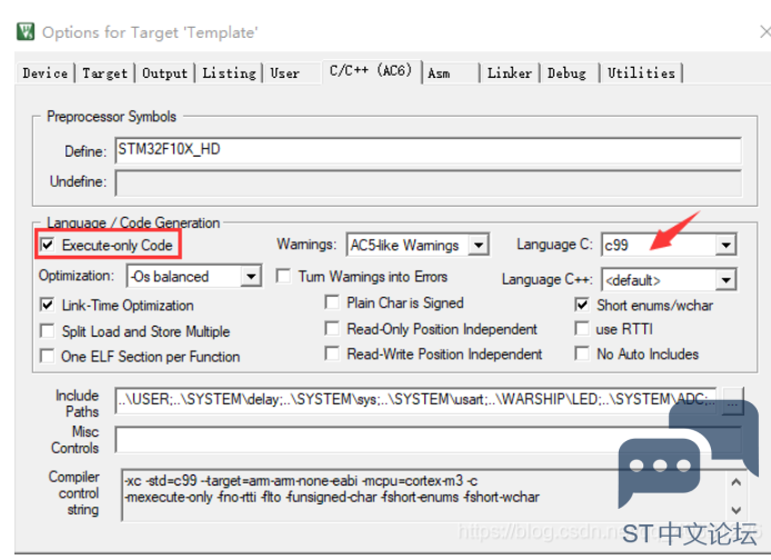

④添加头文件路径
. r0 A. H- b, W2 |; C 7.png 9 {8 g8 I( M2 m0 h, W2 r3 x* u# c

⑦编译并运行2 u; U2 m* Y/ J' l
设置编译器版本' G% C# c$ \( a9 s
8.png : y& S: }6 `+ @* o& a
注意:这一步应该在移植之前就应该执行,模板工程也使用V6编译器编译通过,免得移植后再编译各种报错。这一步非强制的。7 T/ w( U( E: W4 U' \. h7 T4 o9 ?
2 O/ B/ H& ^( M% \3 V9 ?7 ~9 e& A设置编译参数% h% K/ [" g+ x/ z% x" V3 w: k  S
C99:LVGL要求 C99 或更新的编译器,否则编译是会报错的
* @6 ~' |( _* \% Q& M. ?4 P勾选Execute-only Code, 会自动去除未使用到的代码函数,大大减小了编译后的固件大小,建议勾选,其它默认即可。- c7 x& {! S9 S4 b2 V1 L6 E  X( f
' Y7 ]& G7 l* e: S* P

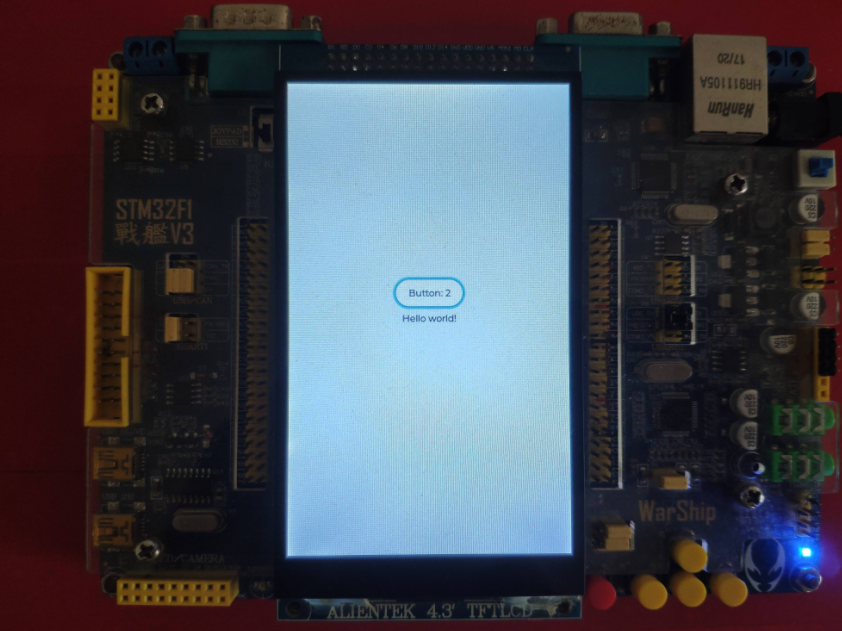

烧写运行+ i5 x) C/ V* F5 c$ s( E' H3 z. |
效果图:# @7 `6 ?2 H$ Z8 x0 w1 M
10.png ) x" v  m7 d! r
