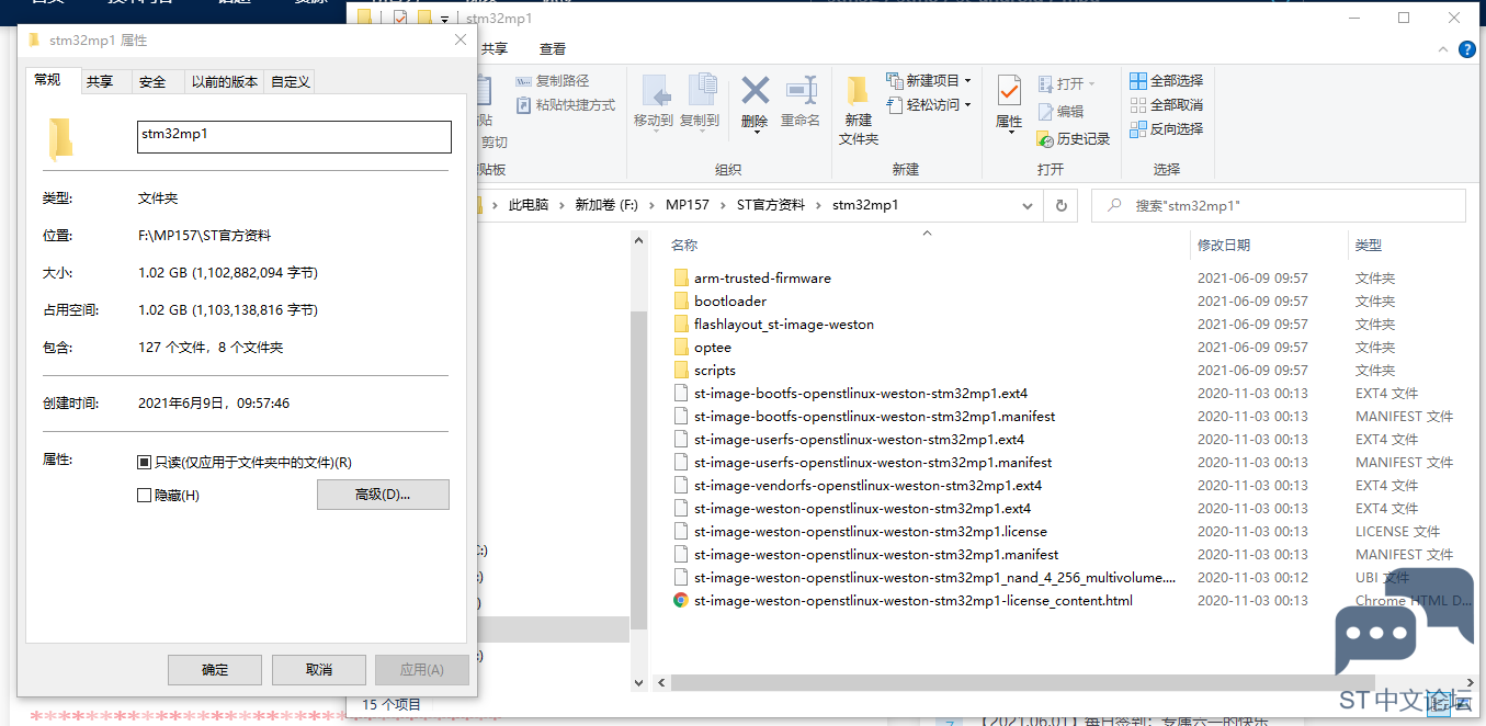

首先下载入门包
下载打开后里面有127个文件,我们不必关心,只需要知道需要板子对应的那几个文件就可以了。
打开文件夹flashlayout_st-image-weston,其中weston是Wayland compositor的参考实现,其定位于Linux上替换X图形系统。打开后分三个文件夹,extensible、optee、trusted为可扩展例程、可选择例程和稳定例程。选择trusted中找到自己的板子和烧入方式。其中分为四大类分别代表烧入地址和板子的启动方式,分别是emmc、nand、nor-sdcard和sdcard。

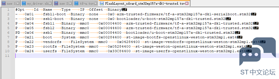

我们选择FlashLayout_sdcard_stm32mp157a-dk1-trusted,用Notepad++打开,使用Notepad++的原因是可以在试图->显示符号->显示所有符号,看到文档中的符号,实际操作中发现空格回车会导致BUG。
这个里面分别有9个文件(横列)。
每个文件有7个字段(竖列)。

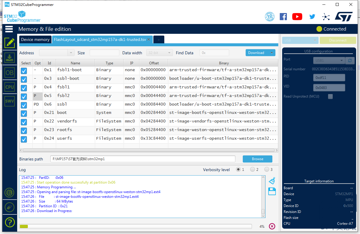

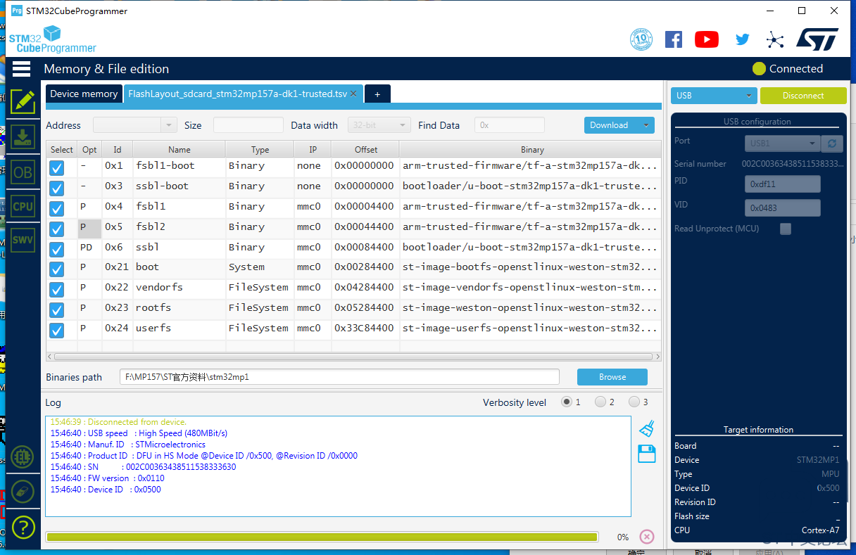

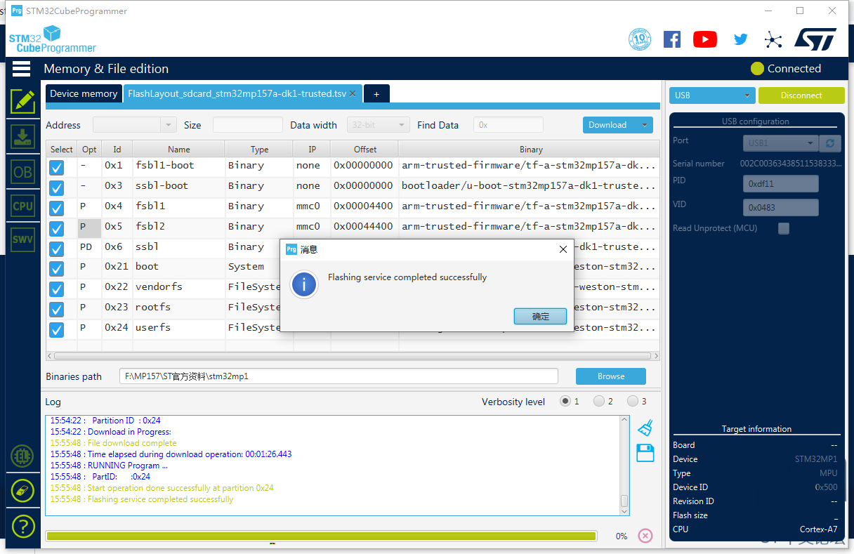

将板子BOOT设置为从USB启动,连接USB线,然后打开FlashLayout_sdcard_stm32mp157a-dk1-trusted.tsv。
点击connect,此时连接上板子,然后下载就可以了。
这个可能时间有点长,下载成功如图:
