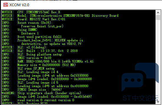

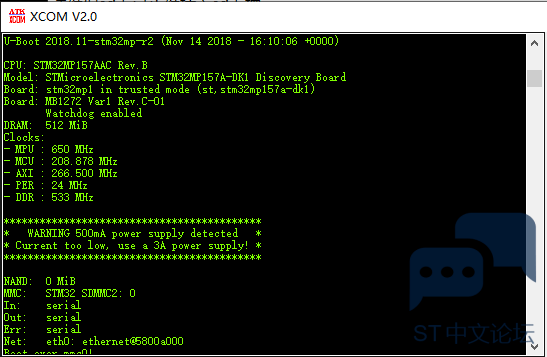

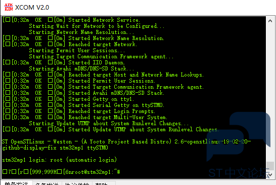

我的PC上新增了串口12,打开串口助手,设置波特率115200,8位数据位,1位停止位,无校验。现在这个通讯终端可以用来观察STM32MP157A的启动过程了。稍候,蓝色LED开始闪烁,启动成功。启动信息量不少,截几屏:
           开始
         这里提示供电适配器容量不足
               启动成功

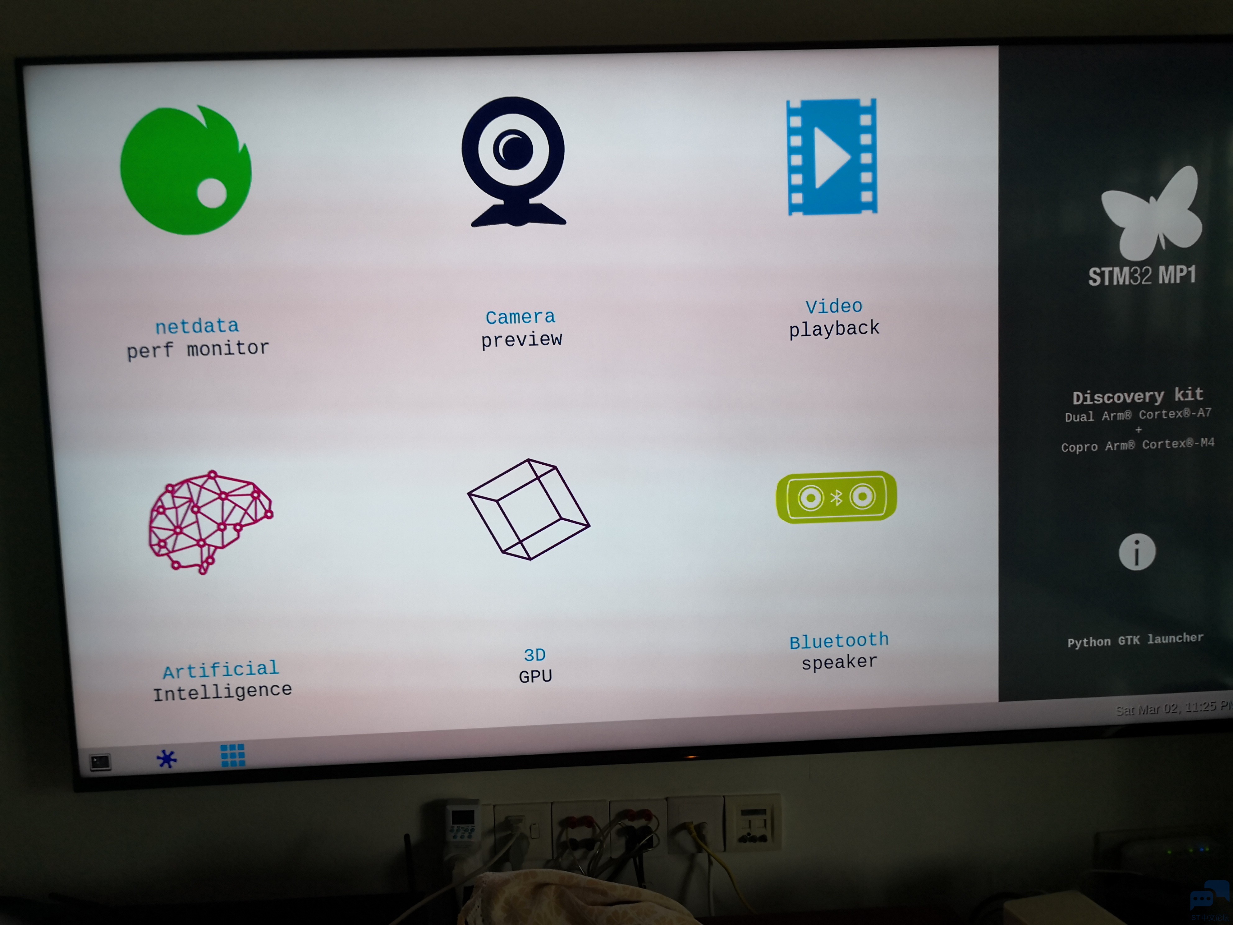

在板上的USB Host Type-A插孔上连接鼠标,用
HDMI线连接HDMI接口到电视上,通电:
               熟悉的蝴蝶

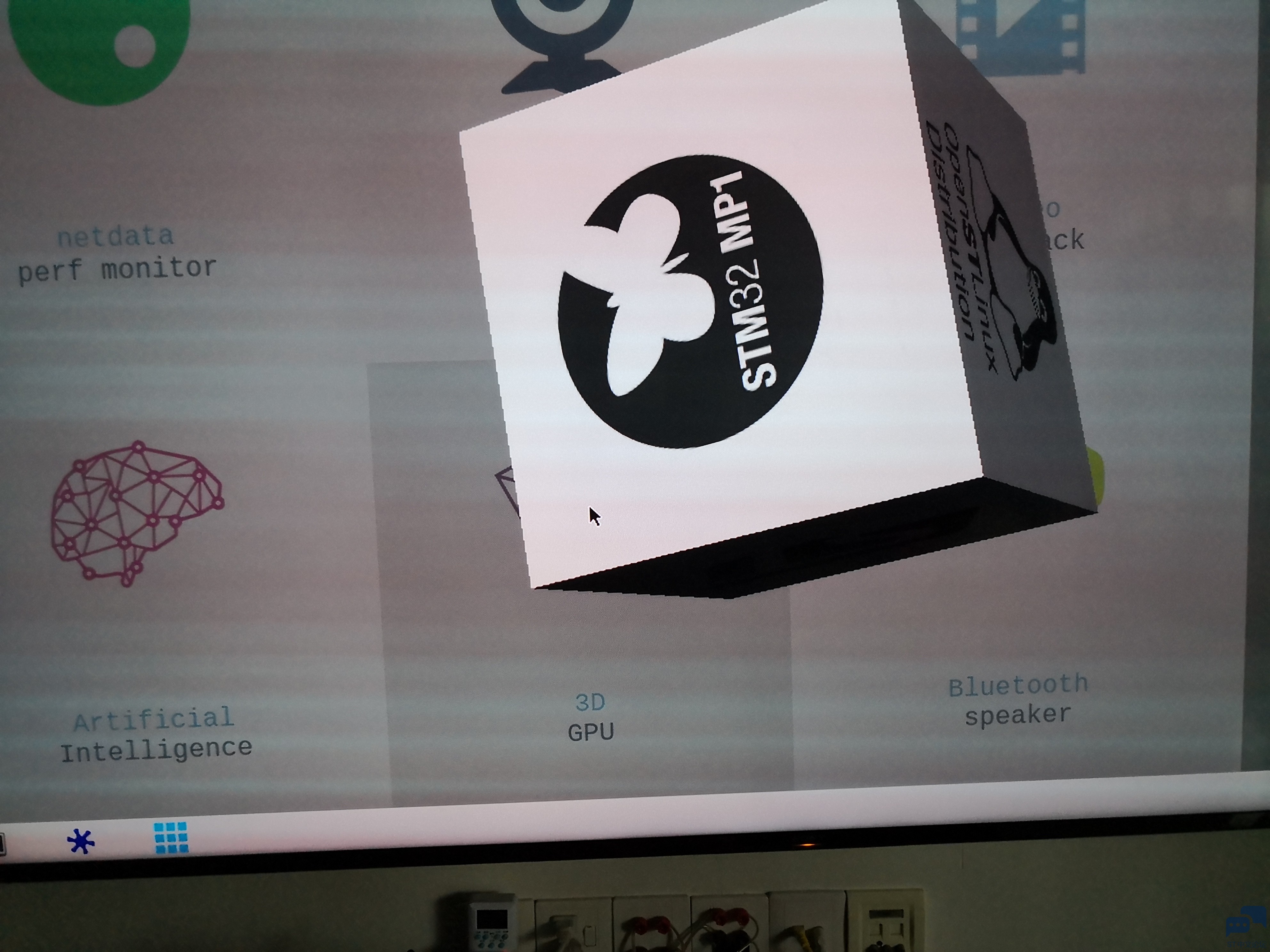

                   启动成功
                  点击3D图形

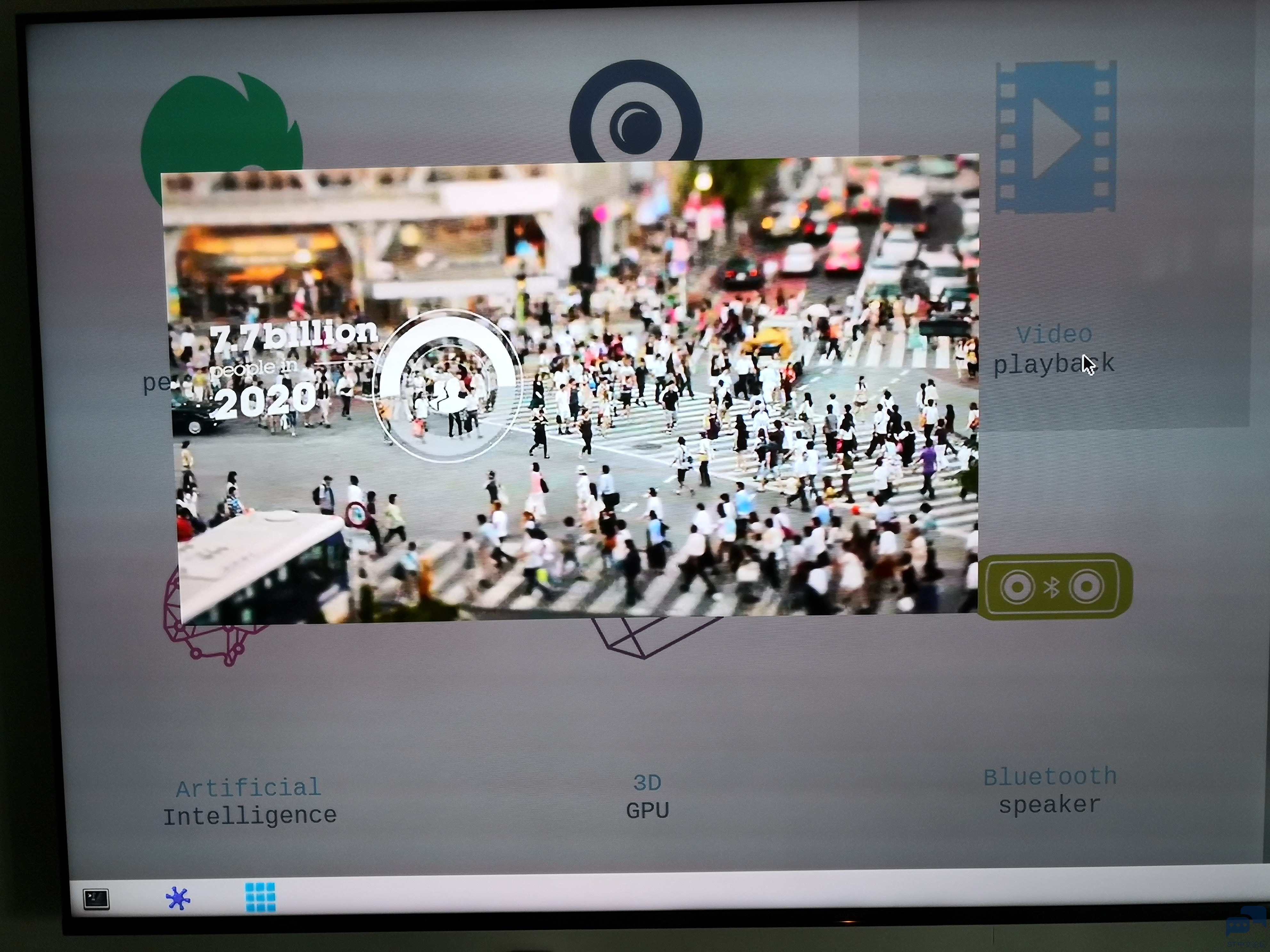

                 点击视频播放器
    高清流畅的视频图像,这块STM32MP157A Discovery Kit 就是一部mini的PC机呀。只可惜板上没有集成蓝牙和Wifi芯片,无法连接蓝牙和Wifi。呵呵!

我也在评估,写到uboot了,你根文件准备跑哪个系统?官方例程的optee os?安卓?QT?还是鸿蒙?
是老王啊 回答时间:2021-9-21 22:45:22
u8就是BT/WIFI芯片,官方有原理图可以周边原件一起买了焊上.如果把LCD控制器引出了就好了,就可以接lcd屏了
