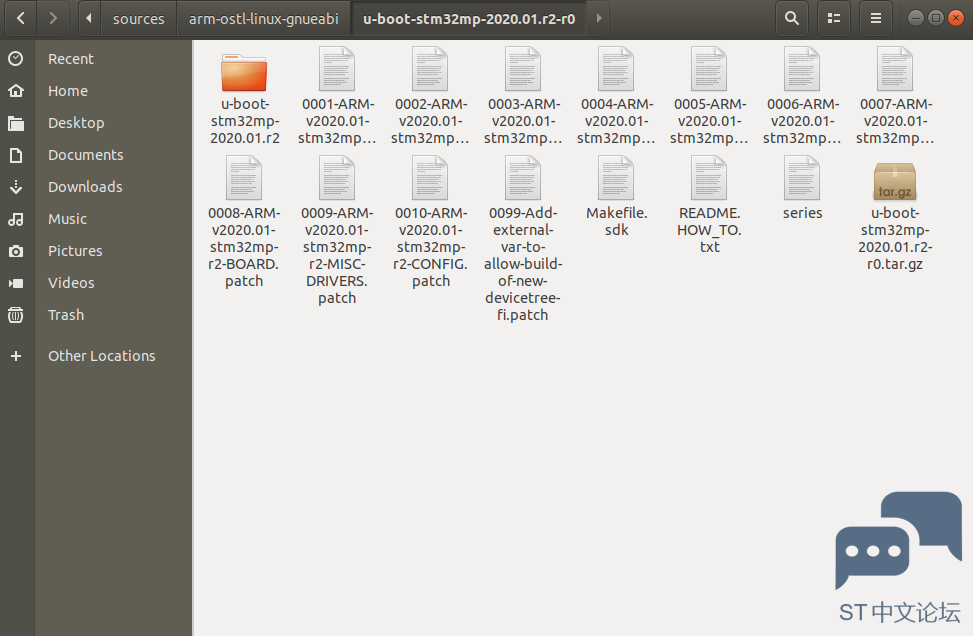

1、 解压
进入/home/helloxhy/linux/en.SOURCES-stm32mp1-openstlinux-5-4-dunfell-mp1-20-11-12/stm32mp1-openstlinux-5-4-dunfell-mp1-20-11-12/sources/arm-ostl-linux-gnueabi/u-boot-stm32mp-2020.01.r2-r0文件夹,对u-boot-stm32mp-2020.01.r2-r0.tar.gz进行解压。
tar -vxf u-boot-stm32mp-2020.01.r2-r0.tar.gz

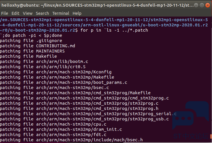

2、 打补丁
可以看到文件夹内有12个补丁文件,进入解压的文件夹打补丁:
cdu-boot-stm32mp-2020.01.r2/         //进入 uboot 源码目录
for p in `ls -1 ../*.patch`;do patch -p1 < $p;done          //打补丁

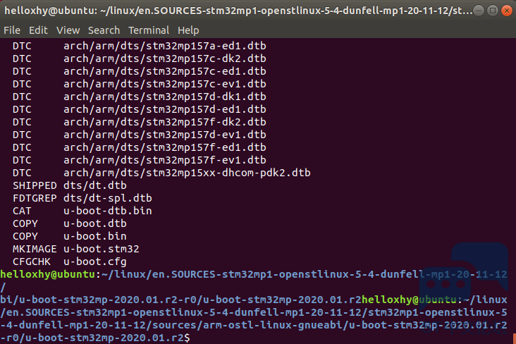

3、 编译
make distclean            //清除
make ARCH=arm CROSS_COMPILE=arm-none-linux-gnueabihf- stm32mp15_trusted_defconfig            //编译设备树
make ARCH=arm CROSS_COMPILE=arm-none-linux-gnueabihf- DEVICE_TREE=stm32mp157a-dk1 all -j8    //编译u-boot
注:stm32mp157a-dk1为自己手中板子的编号,不同的板子电源不同,uboot用来做电源启动,如果自己做电源部分需要根据需要修改电源管理配置、设备树配置以及TF和EMMC配置。

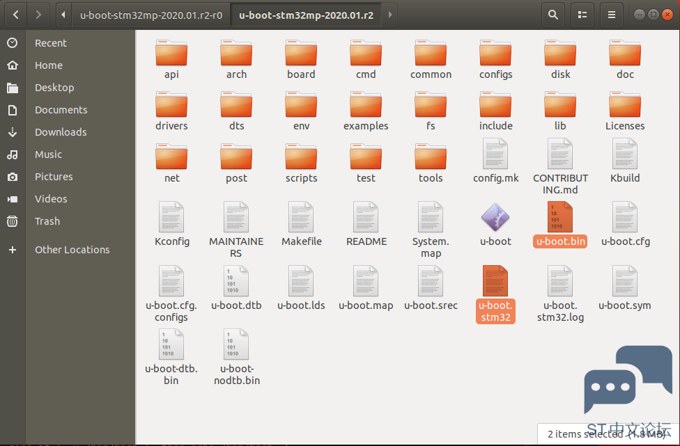

编译成功后可以在u-boot-stm32mp-2020.01.r2文件夹里面找到u-boot.bin,u-boot.stm32两个文件。

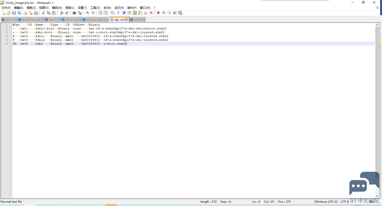

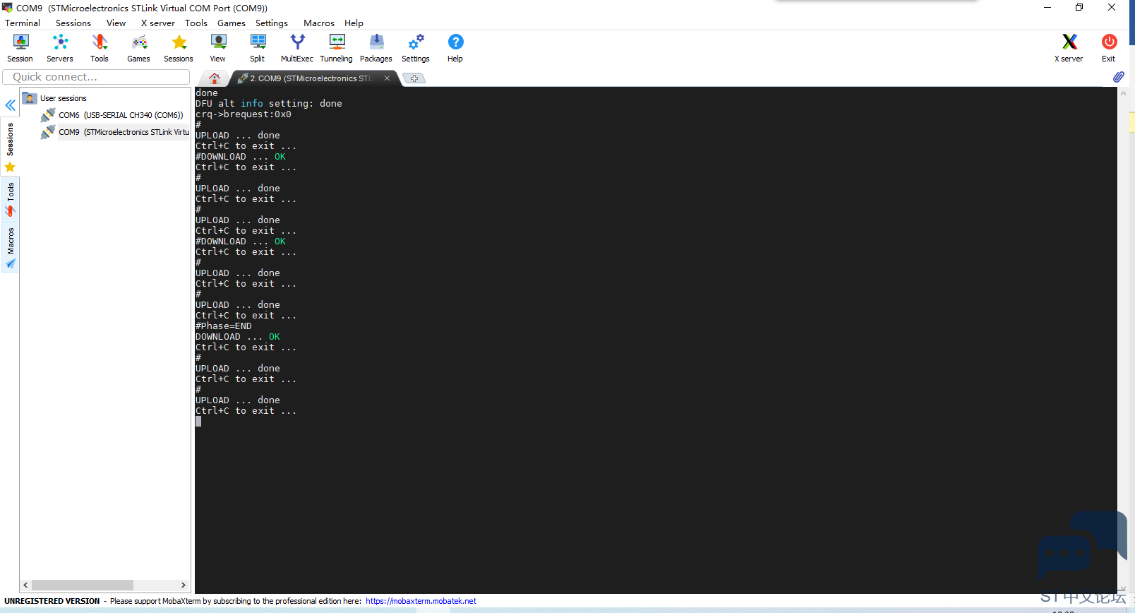

4、 测试

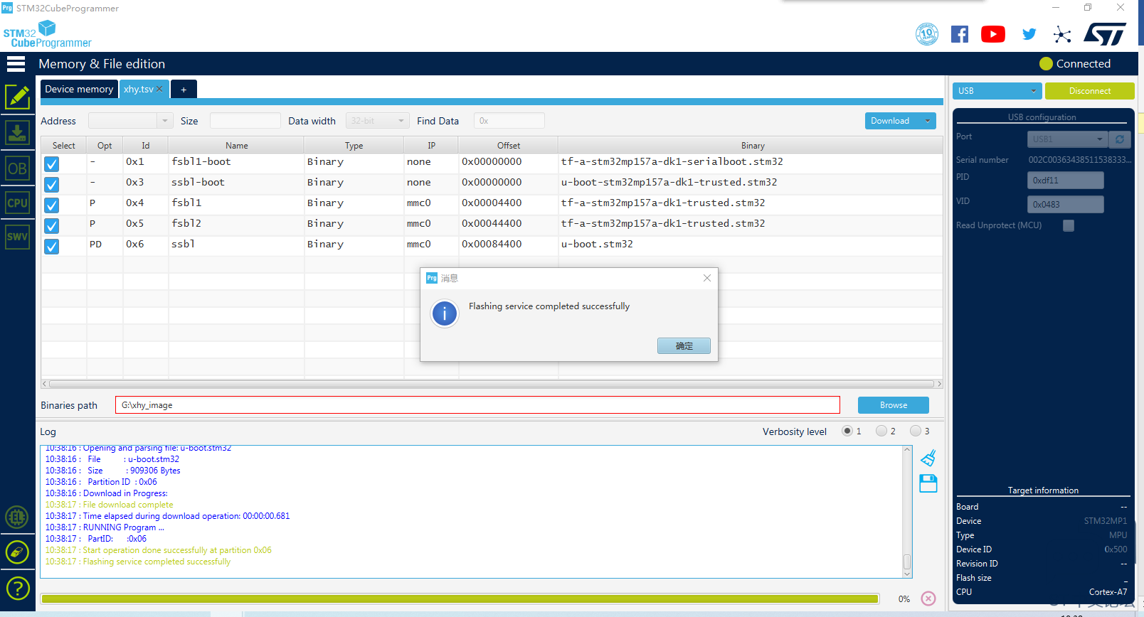

把u-boot.stm32复制到windows文件夹中,修改该文件夹中的tsv文件,如图:

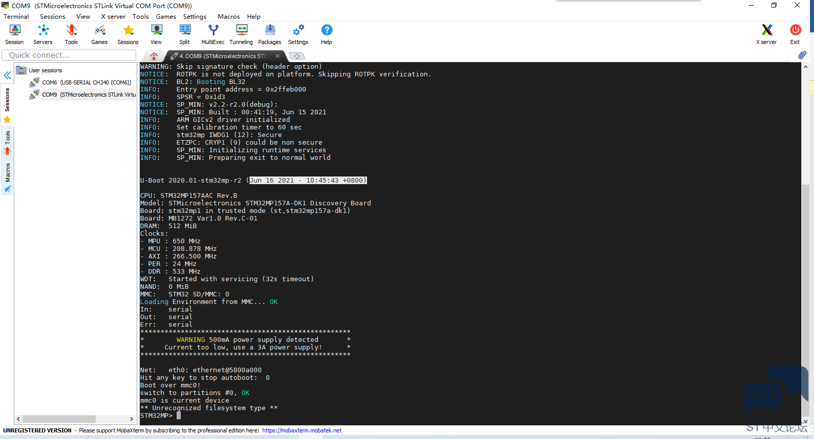

打开STM32CubeProgrammer烧入。
运行成功后可以看到时间:Jun 16 2021 - 10:45:43就是你编译Uboot的时间。
