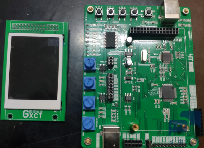

+ D9 b* K( A O先放一张开发板的实物图,它长这样~5 `, D3 E5 [; R L7 U/ s5 \* Z" I

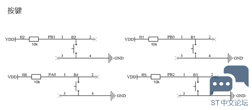

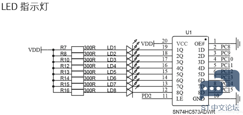

0 ?2 H4 p P/ p( ~% p在应用层中我利用不同的点灯程序来区分短按和长按所进行的操作。所以先来看看该模块所设计到的硬件原理图。
" e! T0 T4 h0 p& j- v; v1 G0 U8 n5 H" l
7 u# C' y1 K4 l% H
1. 原理图
" T: Z3 U" ^; f( `' Z- c注意了:点灯的这个模块,我们这里忽略这个锁存器芯片,不用它的锁存功能,着重于分析按键模块。
: M4 J' l; U% ~, Q! u我们先把所使用到的所有GPIO口列出来:(方便待会儿看程序更加清楚)4 M1 W- w' M9 H) ^: V1 _
1.点灯相关的IO口:PC8,PC9,PC10,PC11,PC12,PC13,PC14,PC15;
2 l+ v6 T0 ~. \/ X) `2.按键相关的IO口:PB0,PB1,PB2,PA0。
. ]+ K. s4 q. L6 ?+ \" L
; |$ _2 T3 f" k6 o9 V# l4 R3 i' q' c& L" ?1 q4 D
2. 硬件分析
6 K$ j. B$ ~( a5 q O从原理图里可以发现,我们如果将PB1设置为输入模式,去采集该GPIO上的电平状态,按键松开时,PB1上的电平应该为高电平,当我们按下按键后,例如:B2按键,PB1上的电平就会被拉低,其余按键类似,所以根据这样一个简单原理,即可实现按键的输入检测。& L7 L- U$ S, `+ A: {
E* w! n1 L& d7 E# c( h+ d

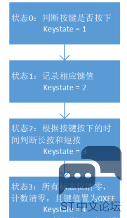

1. 硬件框图' g- P1 C7 R# ^& p _: ]3 `! ~
在这里插入图片描述' Y3 k8 D% _3 _$ \
* V) b* K/ \( M2 f7 D1 g
避坑点:6 M$ Q7 u) V" S2 p" f" w
短按:按键释放时判断时间, |+ \7 N) Z" F8 y. ~3 h
长按:直接判断时间

- if(keyCount > 800)//长按
9 a8 a: C- z8 S, ~2 |4 ]- M - {
7 |- C- Z. s5 ^: k4 `' g - if(KEYB_1==0)keyValue = LongKey1;
) @/ n, h: G; s) D h# d( g - else if(KEYB_2==0)keyValue = LongKey2;
, T/ A+ n" M2 c8 u/ b1 Q$ h2 e - else if(KEYB_3==0)keyValue = LongKey3;
! J. j8 P( a. u5 a' }9 K* T% Q0 K - else if(KEYB_4==0)keyValue = LongKey4;; k* C9 U0 ~2 I f
- ' |, R& X" H4 ^( Z& U
- keyState = 3;% Y* ?! q6 a4 J# I
- }3 H/ `3 x5 i3 ]
- break;7 u8 V+ @: H) f, W$ T7 y
% R! ?6 P" s1 \; I- case 3: if(KEYB_1==1&&KEYB_2==1&&KEYB_3==1&&KEYB_4==1): A0 a6 N% Y4 a# K! M, u
- {5 s' e; ^0 ^5 [' H( g
- keyCount = 0;- V5 u! T: i5 s* t8 W- Y
- keyflag = 0;
3 `: W( g) {% q v - keyState = 0;! t7 V. H* l8 o1 J" E r
- keyValue = 0xff;//长按之后释放按键代表不执行操作,就没有键值传出
) I9 y4 B, B/ n- {2 o - }% O+ c, \6 V. U8 F8 L0 |
- + B# S7 s; G m" \% N% ]
- break;/ b+ k$ G0 g) |7 }8 h- Z5 C
9 n$ w* N. E: a1 \8 j* o8 T8 q& \ - }" s I4 Z" s( E3 i1 \ O! q' V
