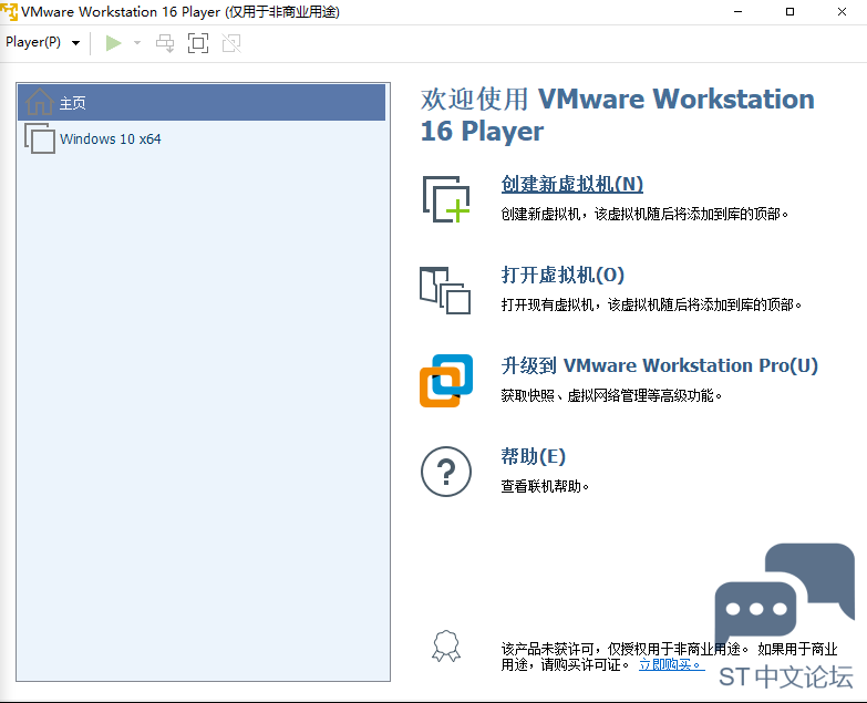

1、下载虚拟机软件包VMware Workstaion 16 解压安装:
https://www.vmware.com/products/ ... yer-evaluation.html

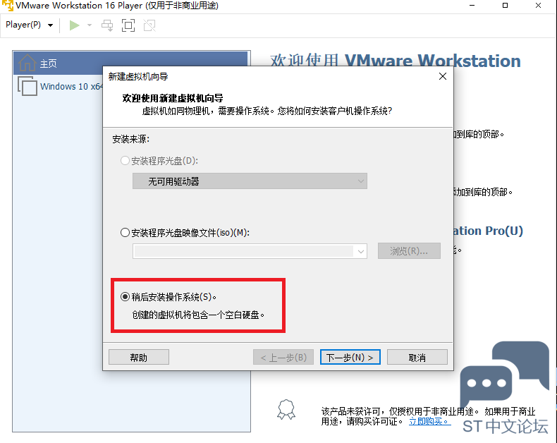

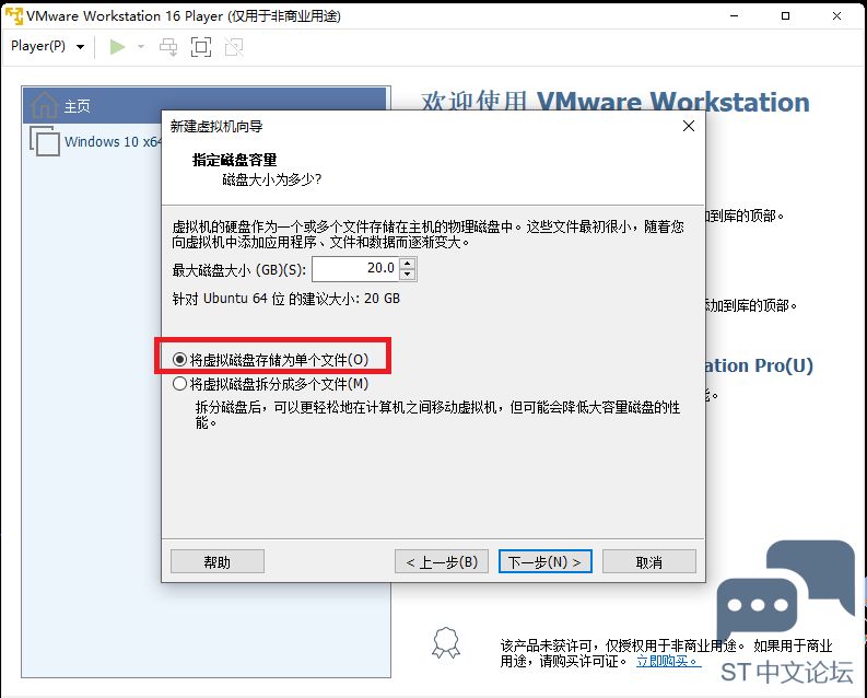

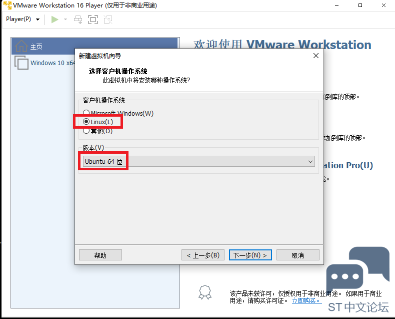

创建虚拟机包含一个空白硬盘
选择Linux操作系统

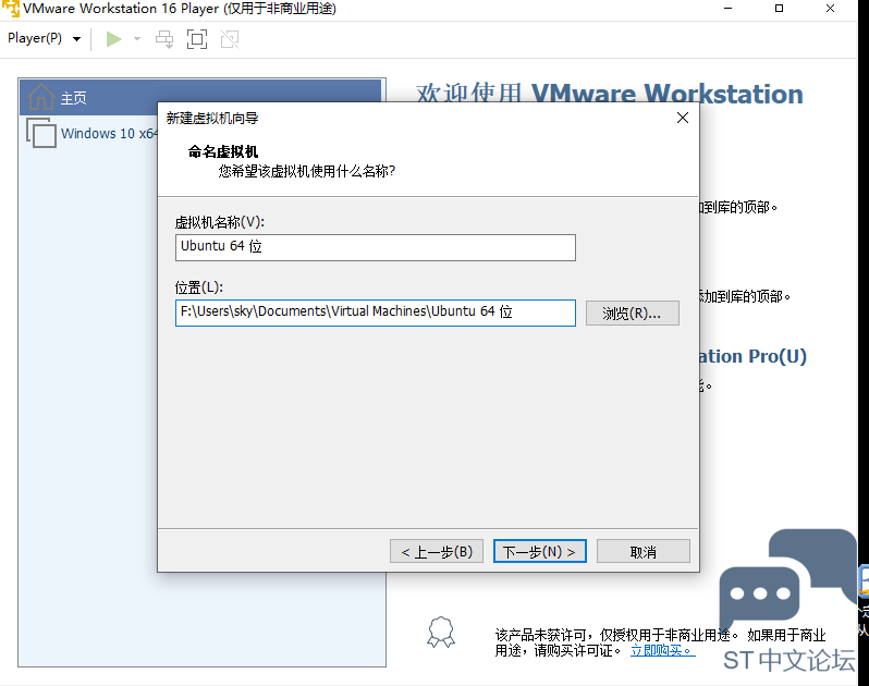

下一步

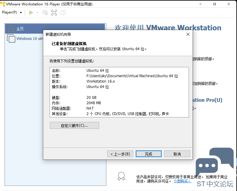

下一步
完成

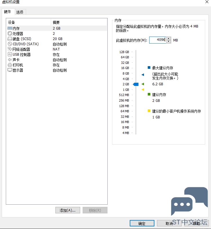

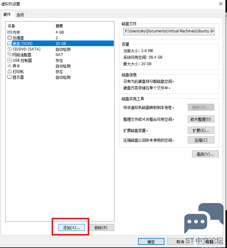

设置虚拟机

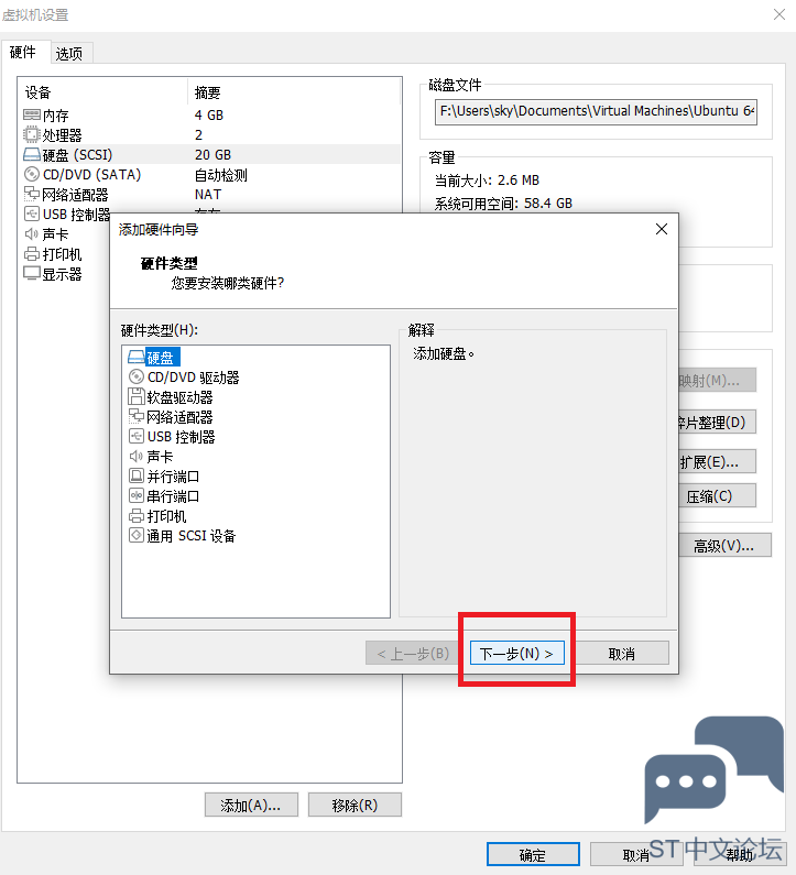

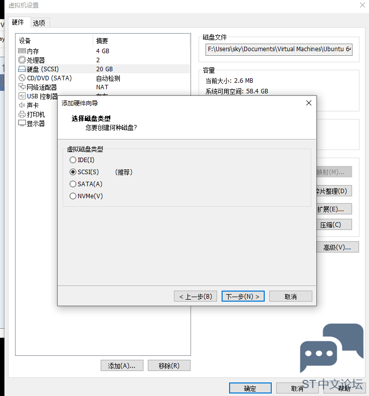

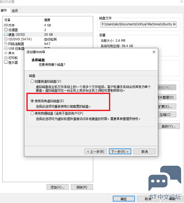

添加硬盘
安装映像文件

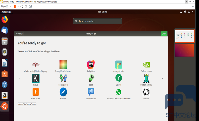

重新登录成功:
