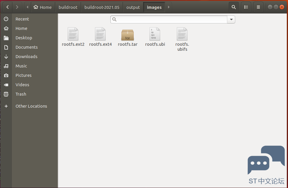

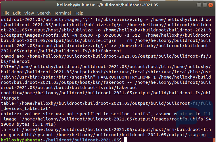

3、保存编译
sudo make busybox           //编译 busybox
       sudo make                         //编译根文件
编译成功后再/output/images中有文件rootfs.tar和。

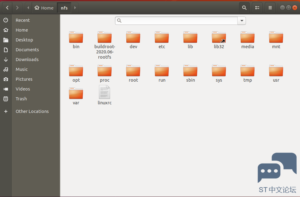

       将rootfs.tar解压到home中的nfs文件夹。
tar -vxf output/images/rootfs.tar -C/home/helloxhy/nfs/

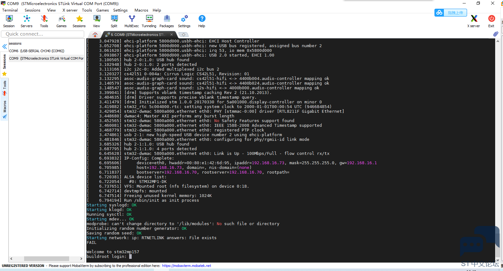

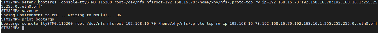

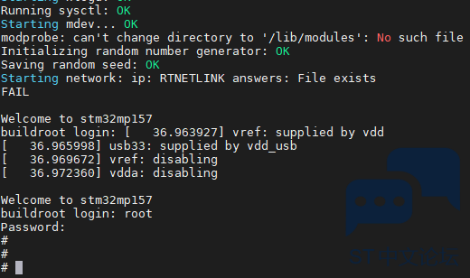

打开板子,进入boot设置,这次需要设置 uboot 传递给 Linux 内核的参数:bootargs,
命令如下:
setenv bootargs 'console=ttySTM0,115200root=/dev/nfs nfsroot=192.168.16.70:/home/helloxhy/nfs/,proto=tcp rwip=192.168.16.73:192.168.16.70:192.168.16.1:255.255.255.0::eth0ff'
重启板子后启动根文件:
. Z5 u5 d7 O  |' V
输入账号root密码x,进入根文件,可以看到没有显示路径:

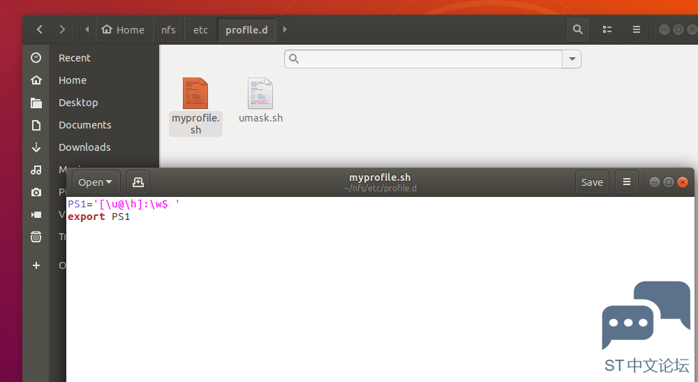

为了解决这个问题,再nfs/etc/profile.d文件中新建.sh文件:
PS1='[\u@\h]:\w$ '
export PS1
再次重启,根文件就编译完成了。
