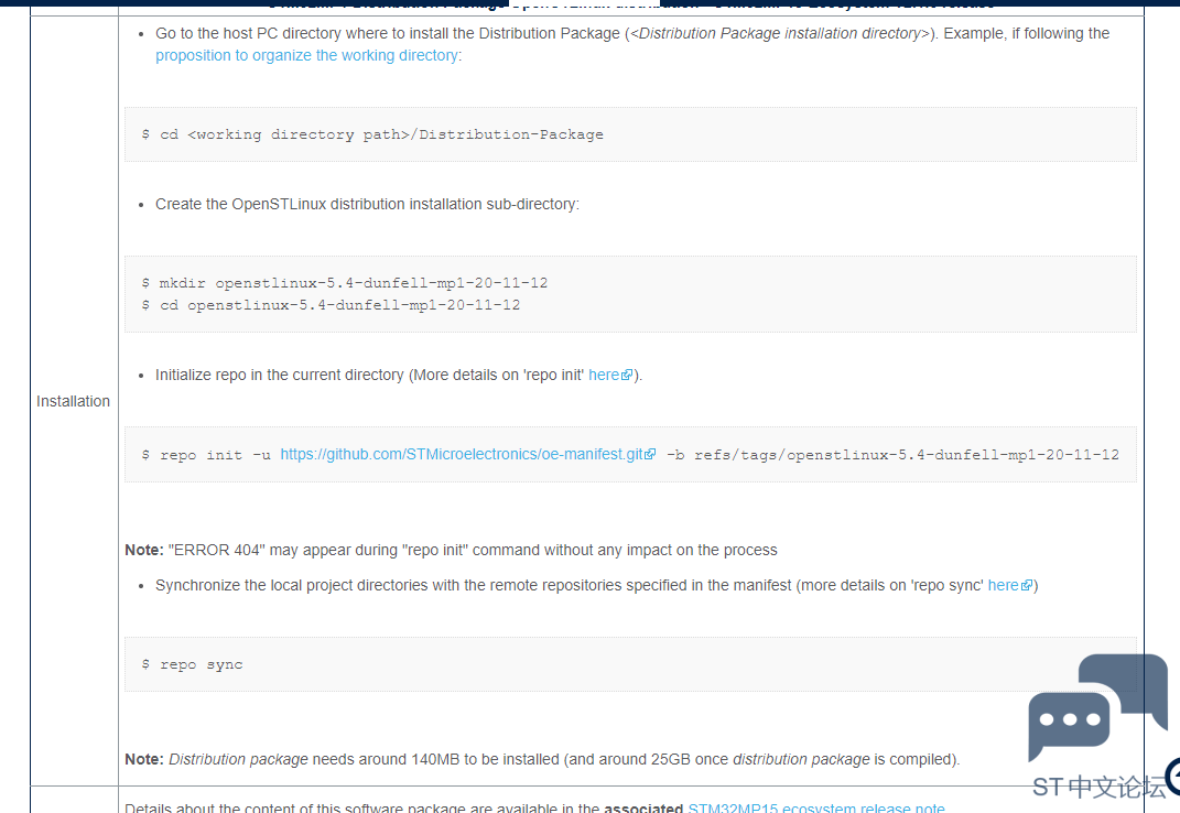

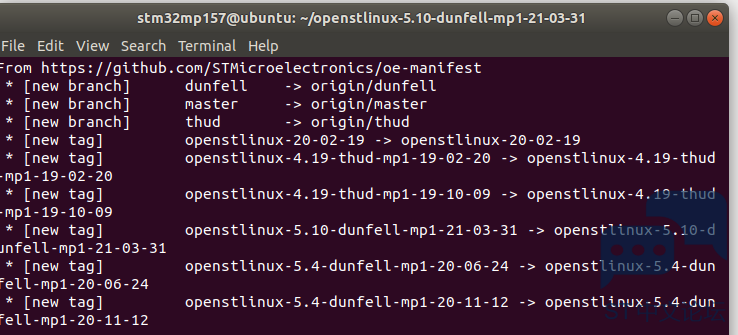

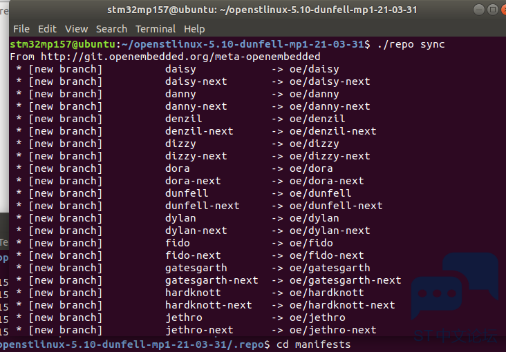

首先就是用repo下载我们需要的构建资源。
具体就两个命令,不过也是有坑的,就是比较难下载,一直重复了N遍才下载下来,主要靠运气。链接:
参考这个就行。

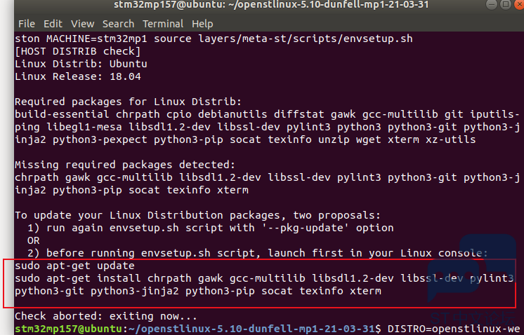

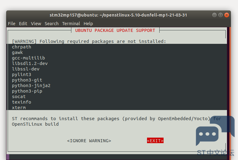

DISTRO=openstlinux-weston MACHINE=stm32mp1 source layers/meta-st/scripts/envsetup.sh用此命令是构建初始化配置的。, P5 q" l- ~0 r  G! [: ]
这里需要根据提示安装所需要的工具。直接复制执行即可。

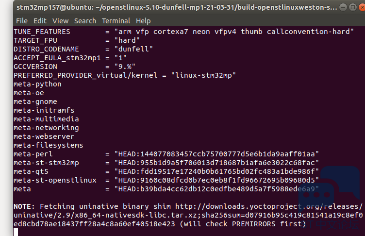

bitbake st-example-image-qtwayland用此命令构建工程。可以看到已经添加—qtwayland支持QT了。+ b3 F& _4 G6 F( S

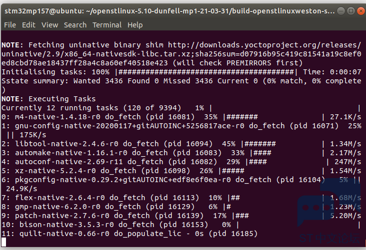

接下来就是漫长的等待下载构建的过程。

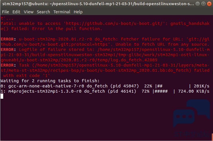

中间会出现报错的情况,只需要在执行命令即可,一报错就重新执行构建命令,知道最终出结果,这个过程可能需要持续数小时之久。主要是看电脑配置和网络情况。

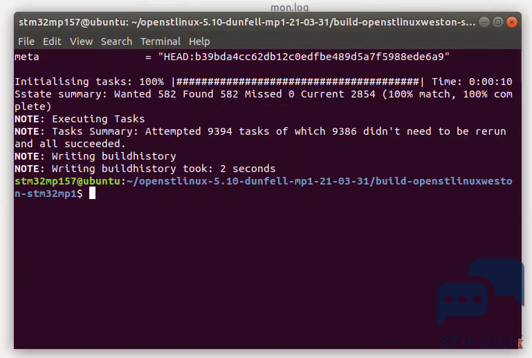

当你发现9386行的命令执行完成后,就是其构建完成了。
你的磁盘此时应该也爆满了。现在还没结束。

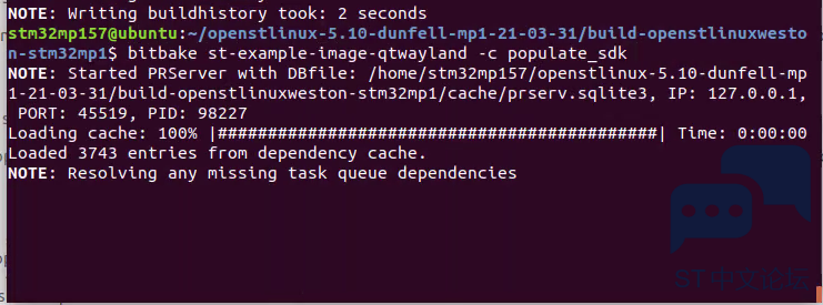

最重要的交叉编译器还没构建出来。再执行构建命令。
bitbake st-example-image-qtwayland -c populate_sdk  k+ a7 ?* O0 `; ^- E

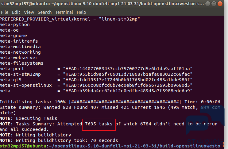

即可。然后就是继续等待。继续下载安装。
然后当你发现7695条任务执行完成后,就构建完成了交叉编译工具链。

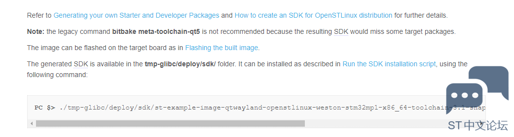

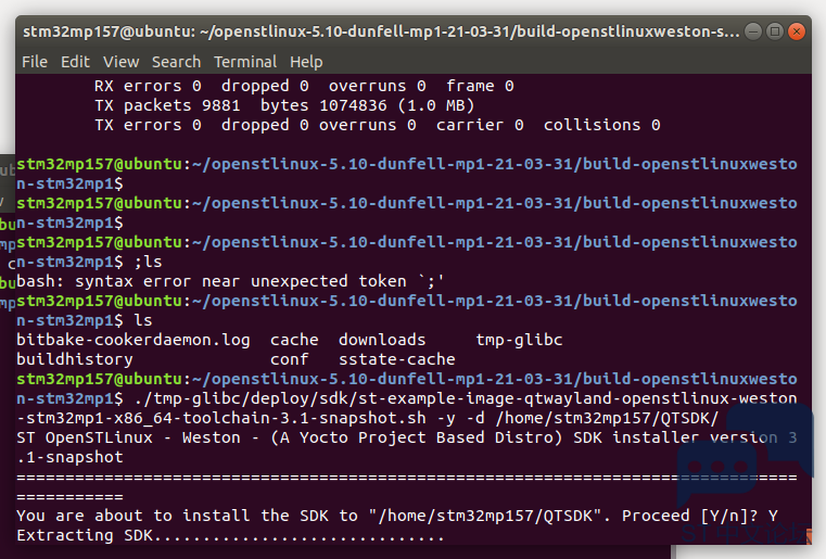

最后就是执行命令安装。
安装QT编译的SDK。
./tmp-glibc/deploy/sdk/st-example-image-qtwayland-openstlinux-weston-stm32mp1-x86_64-toolchain-3.1-snapshot.sh-y -d <working directory absolute path>/Developer-Package/SDK

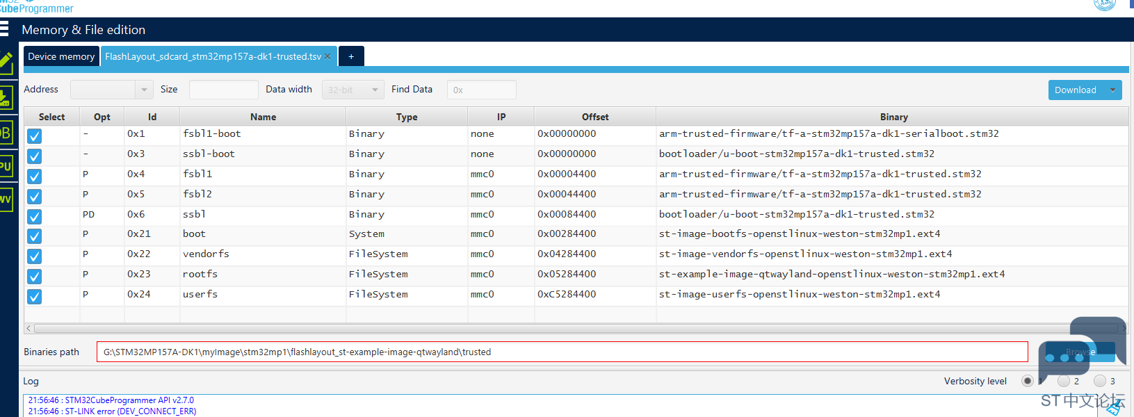

当这些都弄完成了,就需要对系统进行烧写。
openstlinux-5.10-dunfell-mp1-21-03-31/build-openstlinuxweston-stm32mp1/tmp-glibc/deploy/images首先到这个目录下把烧写的image打包发送回我们的Windows。

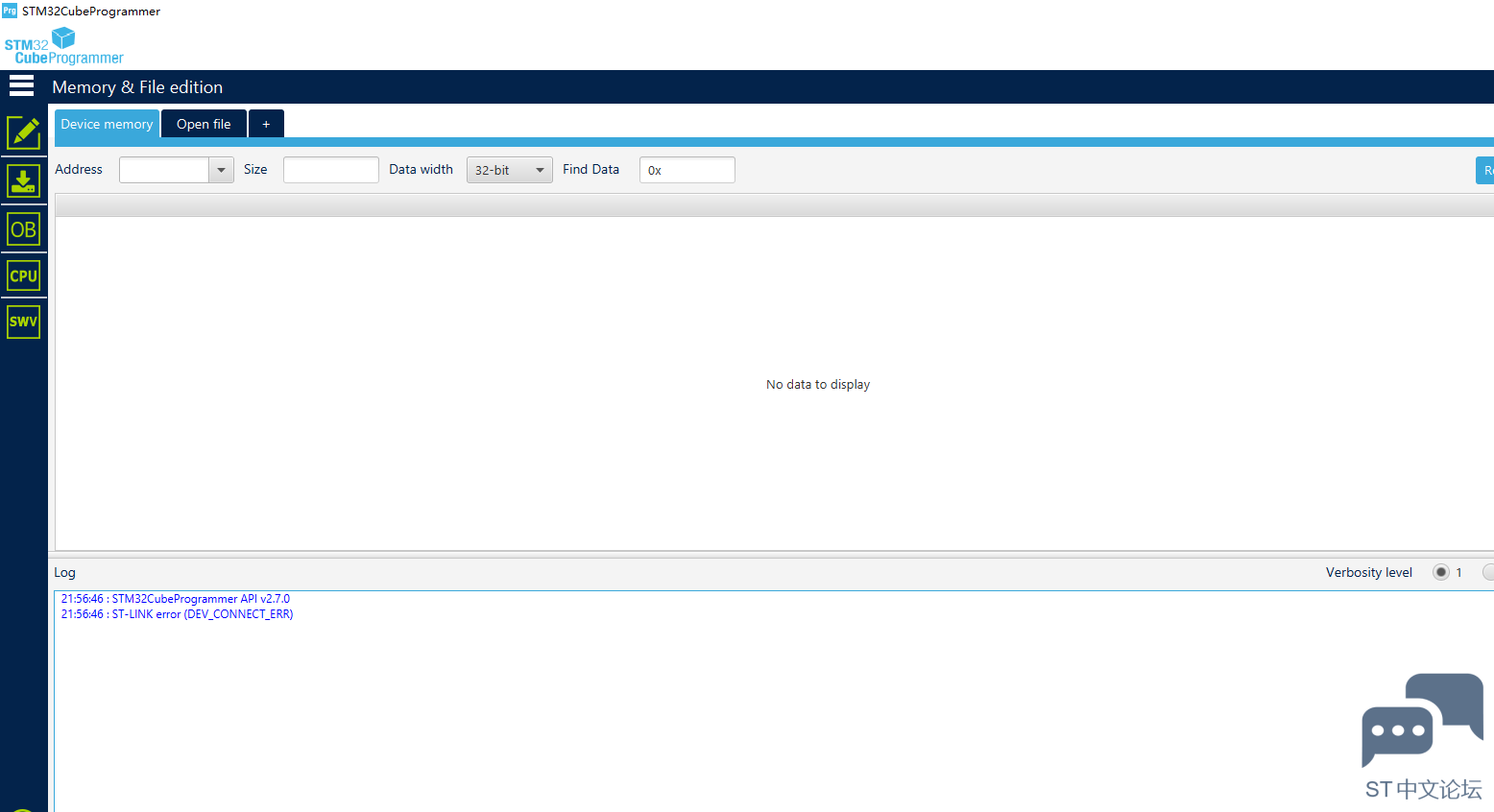

使用cubeprogramer烧写。stm32mp1\flashlayout_st-example-image-qtwayland\trusted。这个目录下有很多tsv文件,这就涉及到ST使用的下载方式,用tsv文件管理着烧写文件。
打开后就是这样,下面红框报错是因为我们的映像文件不在那个目录下,是在stm32mp1目录下。

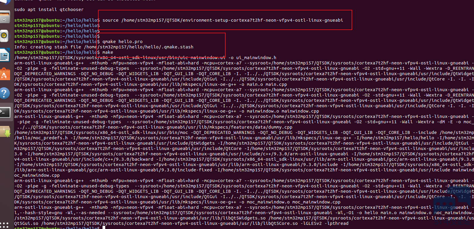

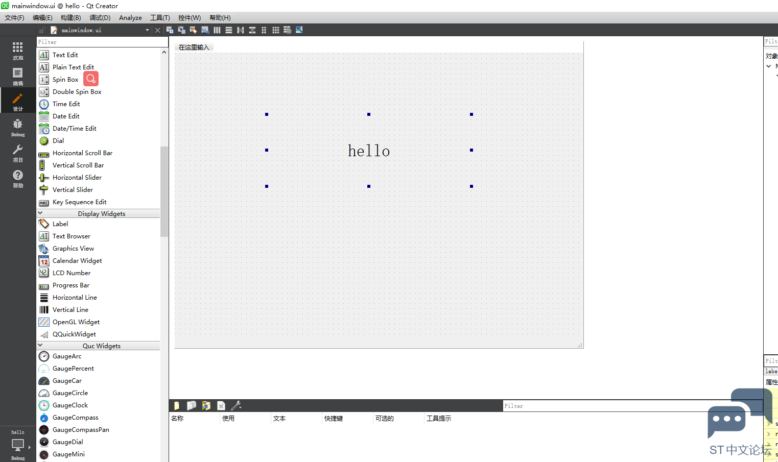

最后就是测试了,直接用windows上的qtcreator生成一个工程。拖到Ubuntu上编译就行。
就三个命令,一个先把交叉编译链的路径给配置下,之后就是qmake生成Makefile。最后make一下就OK了。

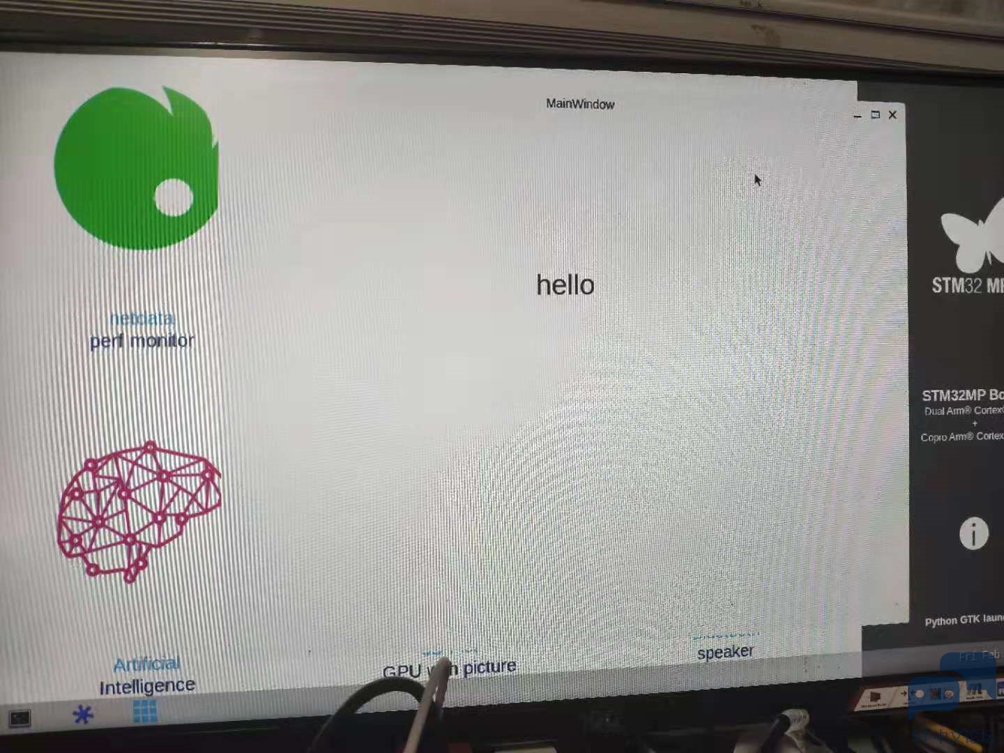

最后运行效果,就是载原有窗体上加了一个应用。
