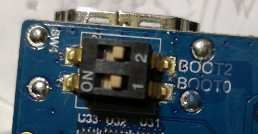

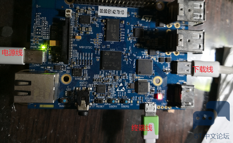

  2、将板子上的BOOT0、BOOT2开关置于OFF位置;
  3、连接供电线、下载线和终端线(如果不需要通过终端显示信息,终端线可以不接),通电;

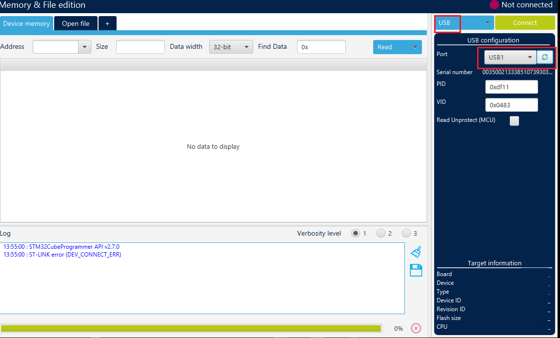

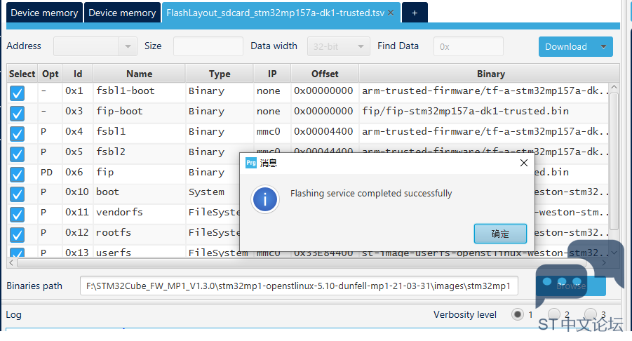

  4、打开STM32CubeProgrammer,点击窗口右上角的识别配置选择USB,点击USB configuration窗口的Port搜索,STM32CubeProgrammer识别USB1成功;

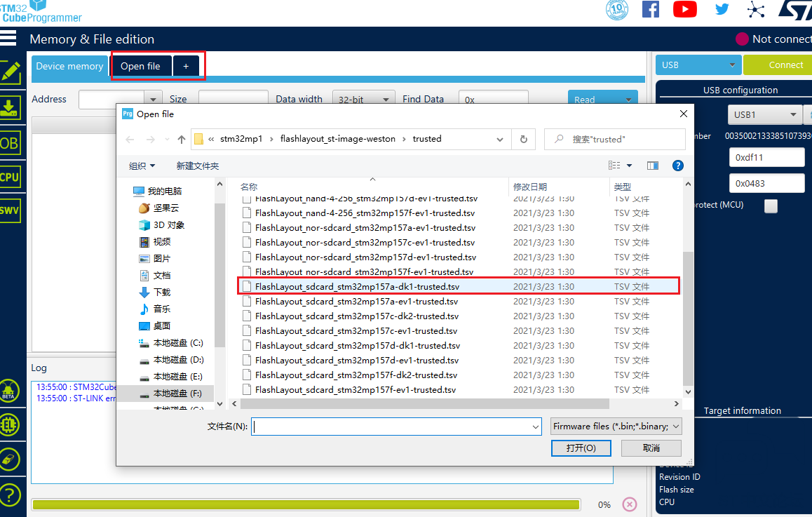

5、点击open file,选中红框要下载的文件,我们要选择SD卡的DK1的那个文件。

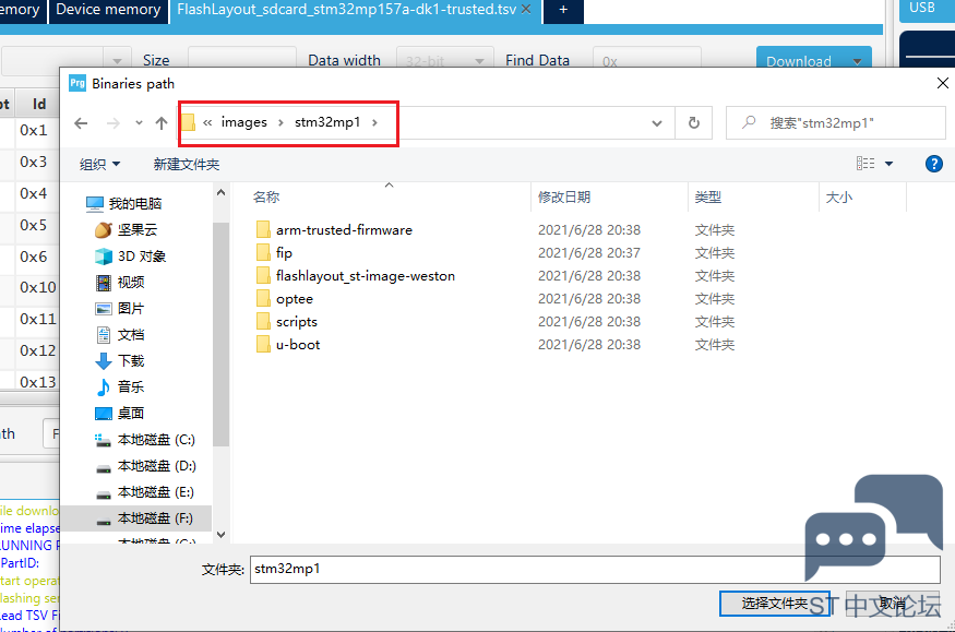

6、点击browse设定文件路径,这里要注意需要退回主目录:要选择images\stm32mp1;

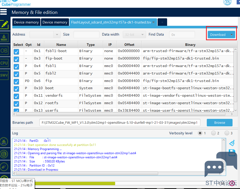

7、点击Download开始下载,大概需要10多分钟;

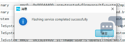

8、下载成功,断电,将BOOT0、BOOT2开关置于ON位置,通电,板子可以正常启动了,STM32MP157-DK1的启动SD卡制作成功
