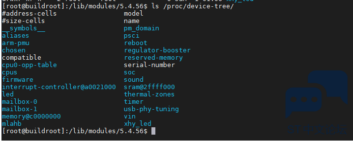

板子重启后可以在超级终端上面查询到修改后的设备树信息:
ls /proc/device-tree/
