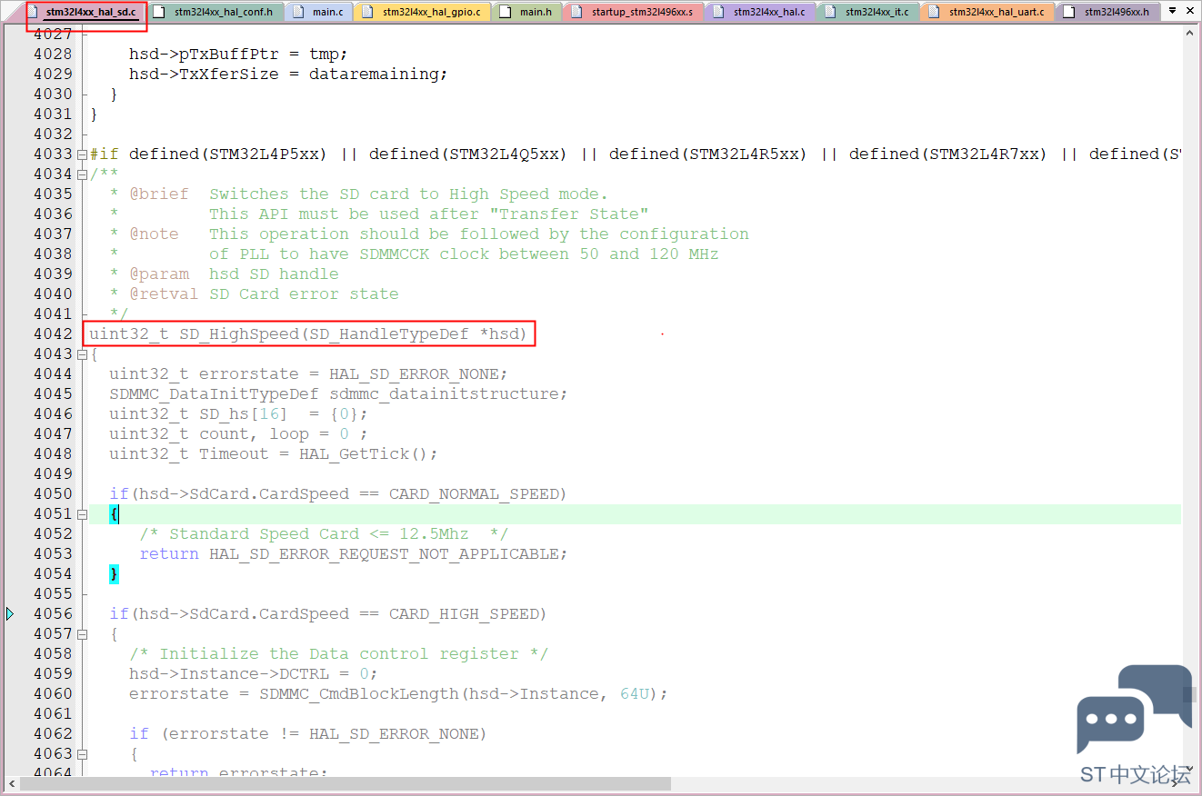

请教一下,STM32L496 驱动 Micro SD卡, 4bit bus wide。使用cubemx生成的代码中 切换高速模式的函数是灰色的,如图所示。是否表示STM32L496不支持SD卡高速模式?支持的话,如何调整代码?十分感谢回答!

xmshao 最优答案 回答时间:2021-7-14 13:12:16
从ST官方给出的库例程的宏定义来看,不难判断STM32L4X6是不支持SD的高速模式的。从CubeMx图形界面的时钟配置来看,这里虽然勉强配置到50Mhz,但已是极限值了,有隐患。而且
从参考手册的时钟树来看,这个地方不要高于48MHz.。还有,如果你的应用中有用到USB外设,这个50Mhz就明显不合适了。当然,你若想将这个地方勉强配置为50MHz,测试下SD卡的高速模式
个人认为也是可以的,你将相关宏定义调整下,让相关变量及函数参与编译即可。
bluebird 回答时间:2021-7-14 09:58:45
补充说明一下:(1)宏定义表示高速模式仅支持 L4P5XX,L4Q5XX,L4R5XX,L4R7XX,L4R9XX,L4S5XX,L4S7XX,L4S9XX这几个系列;
(2)STM32L496的SDMMC时钟可以配置成50MHz, 但是无设置SD速度模式的函数
