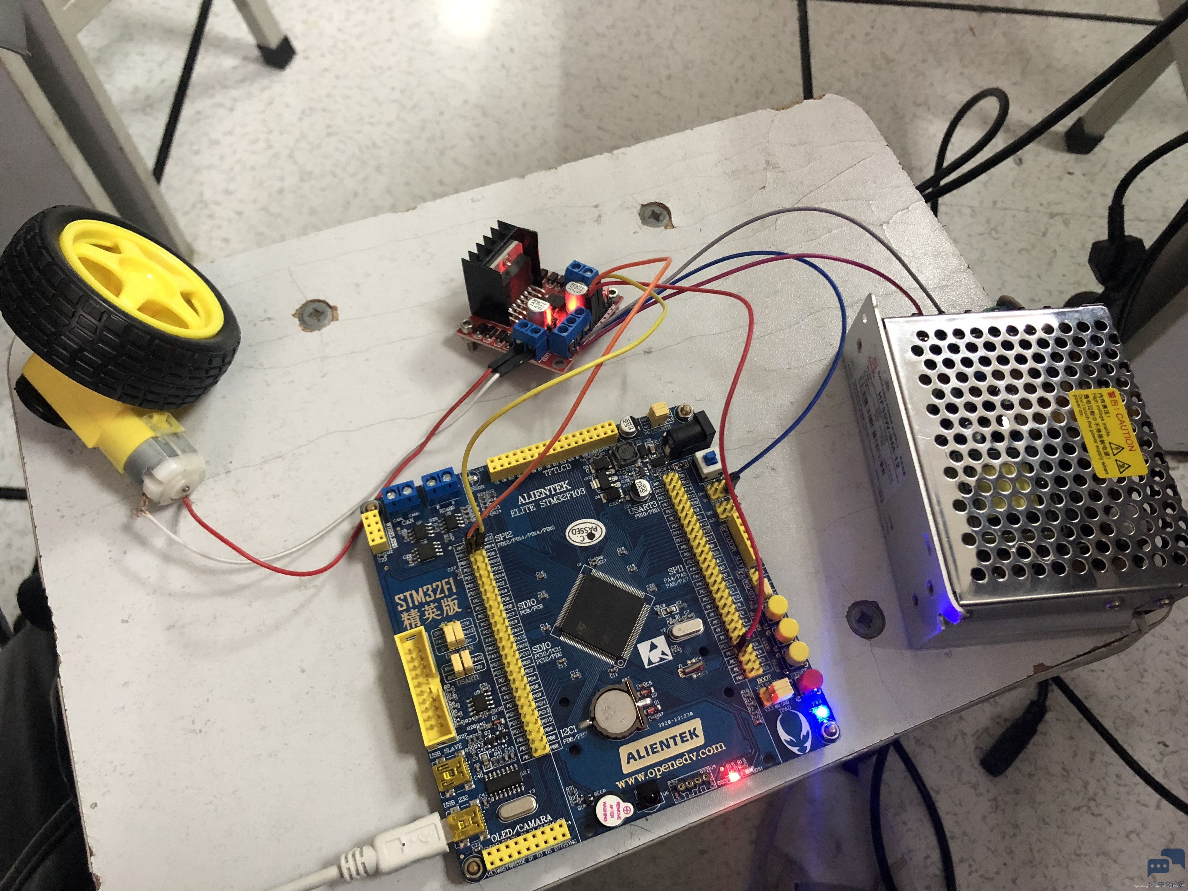

这两天研究了一下基于L298N与stm32的直流电机调速,实验结果良好,可以根据调节STM32的PWM占空比来进行直流电机的调速。实验系统图如下:
首先整个PWM实验选用的是stm32f103系列,驱动模块选择的是L298N驱动模块,以及12V直流电源。简单的来说,电机调速就是通过stm32输出PWM来进行控制L298N的使能端ENA。

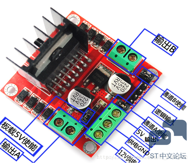

L298N驱动模块
使用方法:
输出A:通道A输出,连接直流电机
输出B:通道B输出,连接电机
12V供电:主电源正极输入
GND:主电源正负极输入
5V输出:5V电压输出端,可用于给STM32开发板进行供电
ENA:通道A使能
ENB:通道B使能
IN1—IN4:逻辑输入IN1-IN2控制通道A,逻辑输入IN3-IN4控制通道B

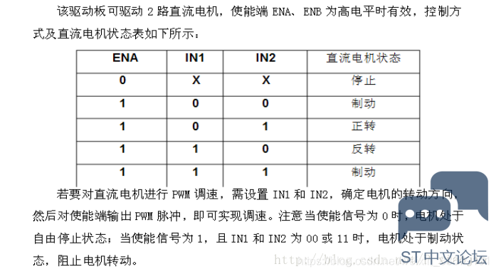

那么好了,介绍完L298N驱动模块之后我们来看看怎么如何进行PWM的控制输出进行调速。
首先便是控制逻辑:

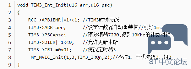

接着是PWM波输出的函数设计
  1. <font face="微软雅黑" size="3">#include "timer.h"
  2. #include "usart.h"
  3. void TIM3_Int_Init(u16 arr,u16 psc)
  4. {
  5.   TIM_TimeBaseInitTypeDef  TIM_TimeBaseStructure;
  6.         NVIC_InitTypeDef NVIC_InitStructure;
  7.         RCC_APB1PeriphClockCmd(RCC_APB1Periph_TIM3, ENABLE); //时钟使能
  8.         TIM_TimeBaseStructure.TIM_Period = arr; //设置在下一个更新事件装入活动的自动重装载寄存器周期的值         计数到5000为500ms
  9.         TIM_TimeBaseStructure.TIM_Prescaler =psc; //设置用来作为TIMx时钟频率除数的预分频值  10Khz的计数频率
  10.         TIM_TimeBaseStructure.TIM_ClockDivision = 0; //设置时钟分割:TDTS = Tck_tim
  11.         TIM_TimeBaseStructure.TIM_CounterMode = TIM_CounterMode_Up;  //TIM向上计数模式
  12.         TIM_TimeBaseInit(TIM3, &TIM_TimeBaseStructure); //根据TIM_TimeBaseInitStruct中指定的参数初始化TIMx的时间基数单位
  13.         TIM_ITConfig(TIM3,TIM_IT_Update,ENABLE ); //使能指定的TIM3中断,允许更新中断
  14.         NVIC_InitStructure.NVIC_IRQChannel = TIM3_IRQn;  //TIM3中断
  15.         NVIC_InitStructure.NVIC_IRQChannelPreemptionPriority = 0;  //先占优先级0级
  16.         NVIC_InitStructure.NVIC_IRQChannelSubPriority = 3;  //从优先级3级
  17.         NVIC_InitStructure.NVIC_IRQChannelCmd = ENABLE; //IRQ通道被使能
  18.         NVIC_Init(&NVIC_InitStructure);  //根据NVIC_InitStruct中指定的参数初始化外设NVIC寄存器
  19.         TIM_Cmd(TIM3, ENABLE);  //使能TIMx外设
  20.
  21. }
  22. //定时器3中断服务程序
