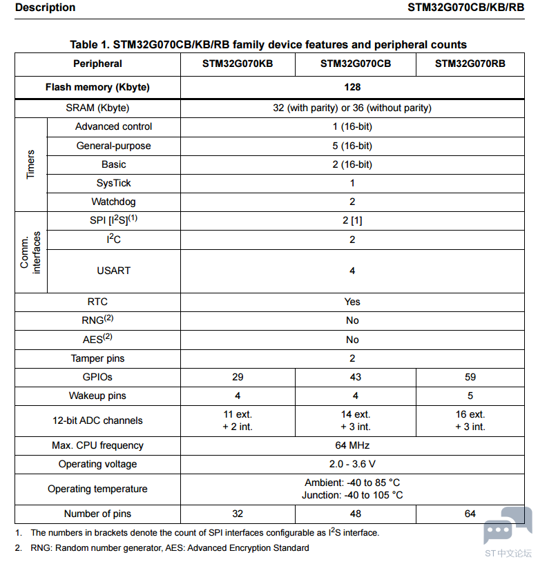

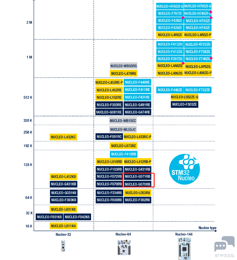

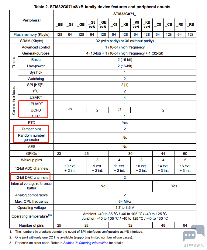

最近网上买了个Nucleo-64 Display Expansion Board板子,早就想试试TouchGFX Designer。看到上面有支持NUCLEO G071,厚着脸皮跟跟日天要了个G071的板子,结果日天没有但是给了个G070的板子。经过查资料,2个同属一个大系列的,G070为经济型,G071为基础性,在G070上面加了些外设,其余通用外设几乎一致。我们就要G071的代码使用在G070上面~///////////////////////////////////////////////////////////////////////////////////////////

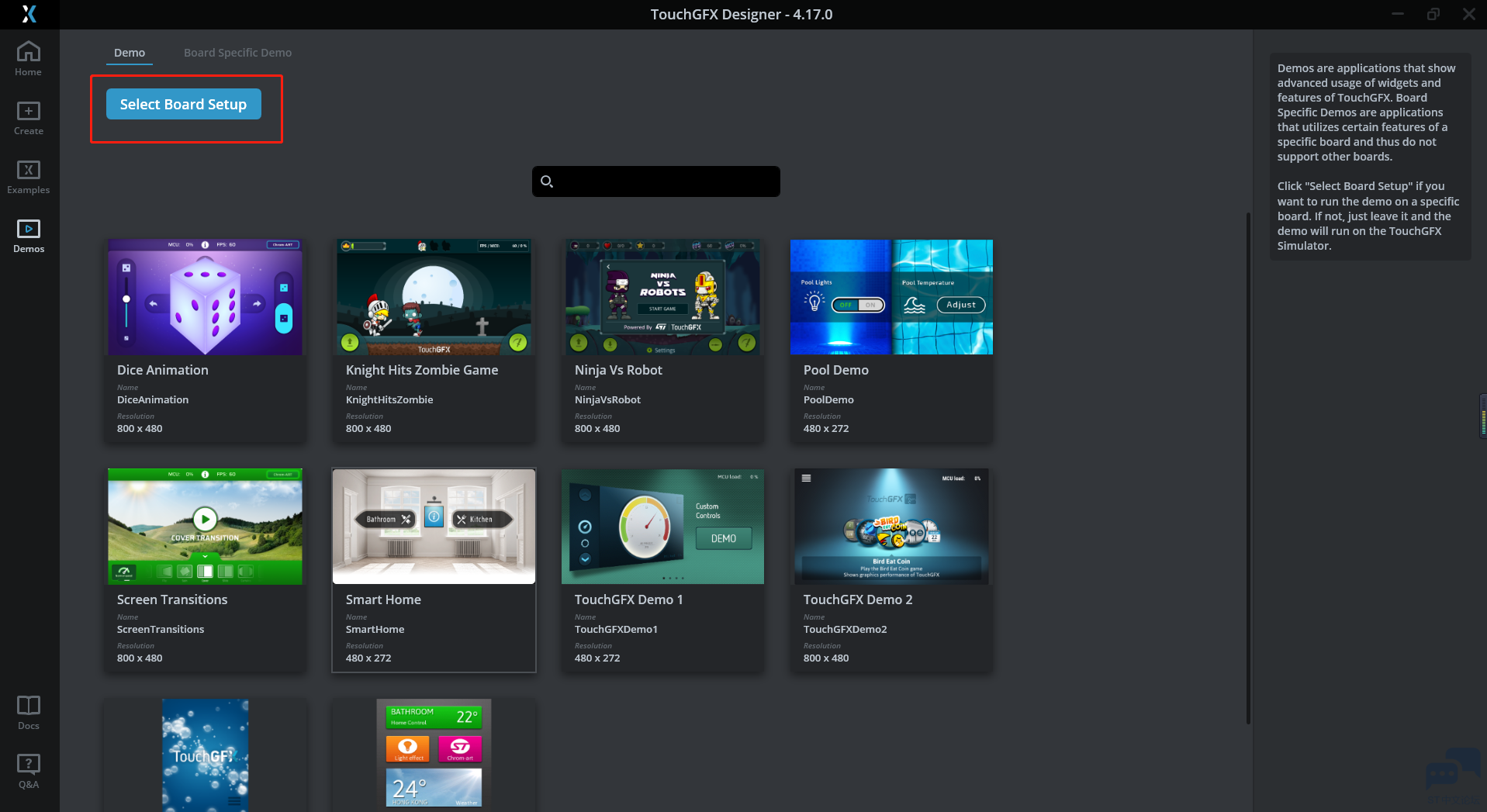

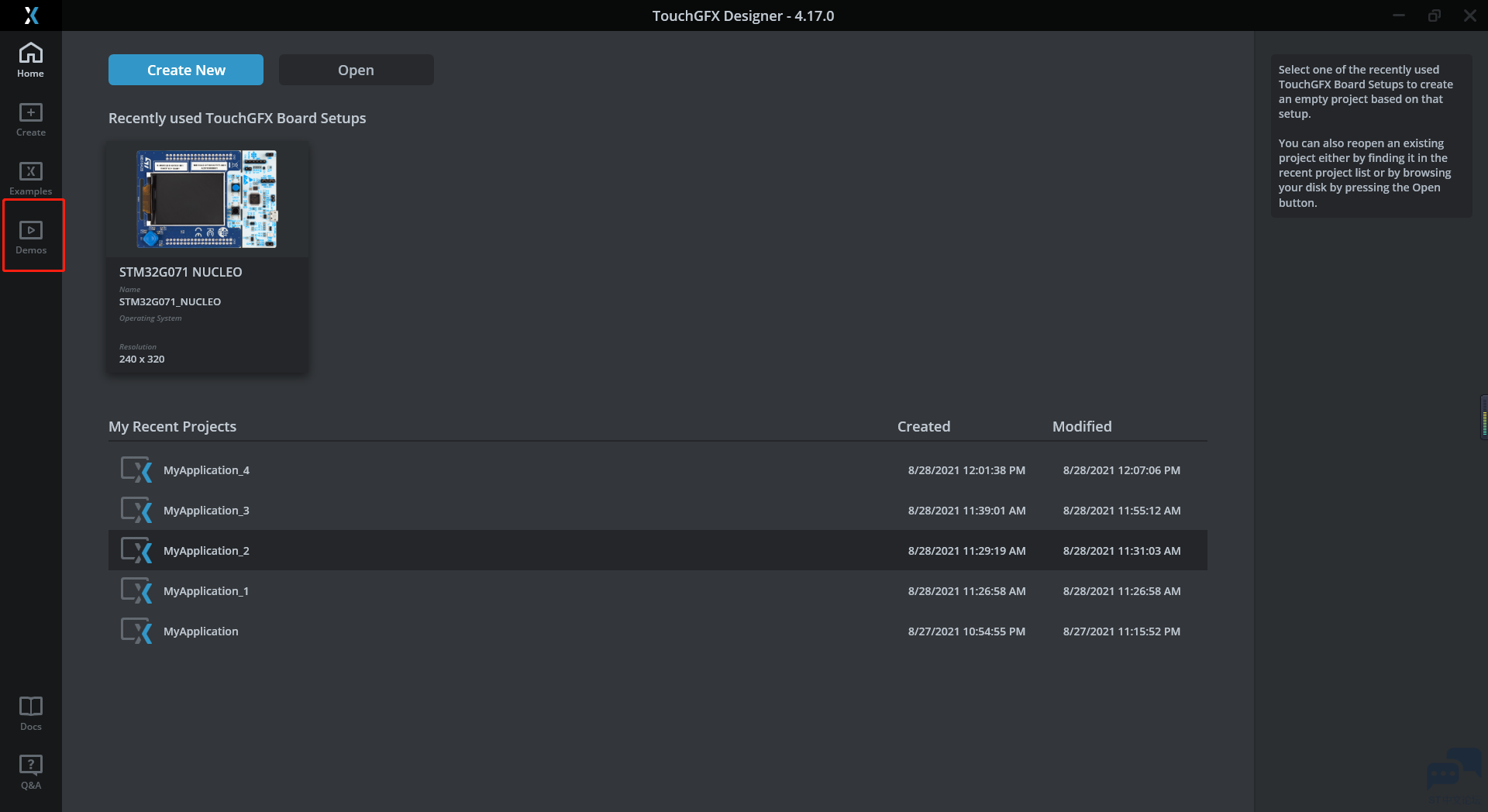

, b4 Z6 x- E/ b& m: M& [废话不多说,打开TouchGFX Designer,开始导出一个DEMO看下(先用USB连接好NUCLEO G070板子):! ?1 }: P& x8 y% l- l) H- K
打开TouchGFX Designer:* ^- @6 T1 m. V
A1.png 8 Z1 [8 X* [2 M* A4 K/ V9 a9 y2 |8 C

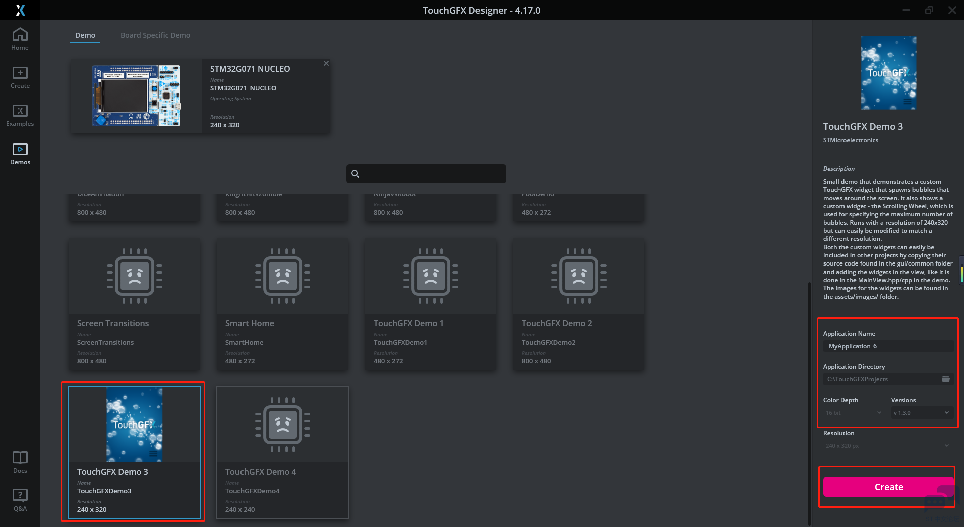

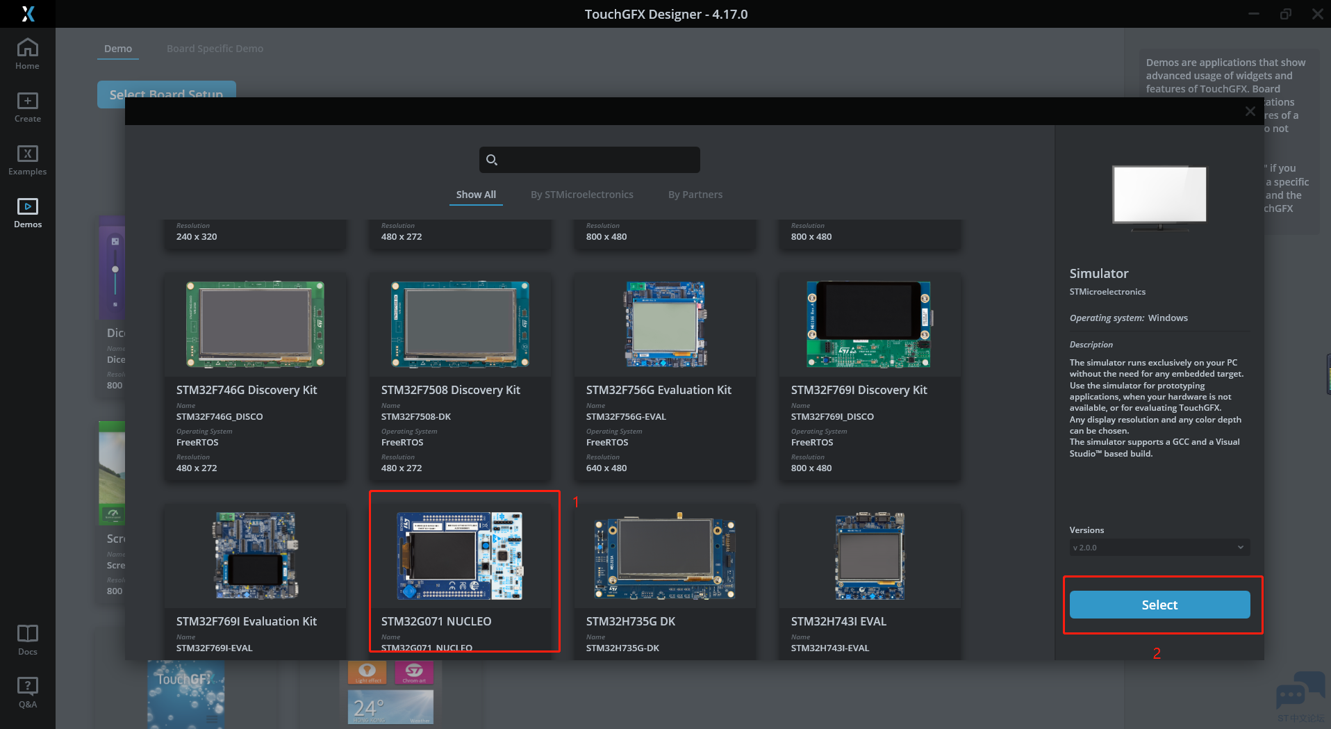

选择DEMO,选择board:
/ g. N- U) M1 { A2.png

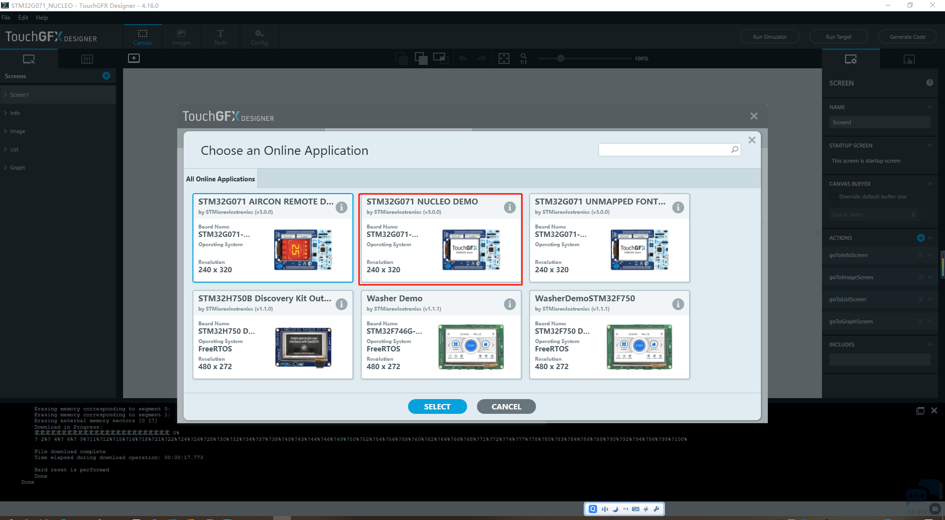

  X0 y0 e$ r% `- h# ?2 a  R A4.png ) }7 g& w* d$ O0 h6 c0 ]9 P% ~
选择匹配例程:
% H: j6 m- X( p/ q& F A5.png : G% z, Z) @! {" i$ [* @

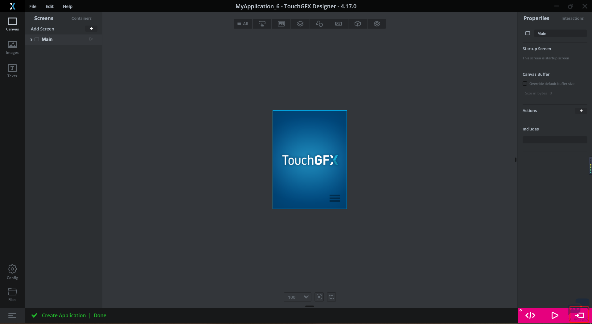

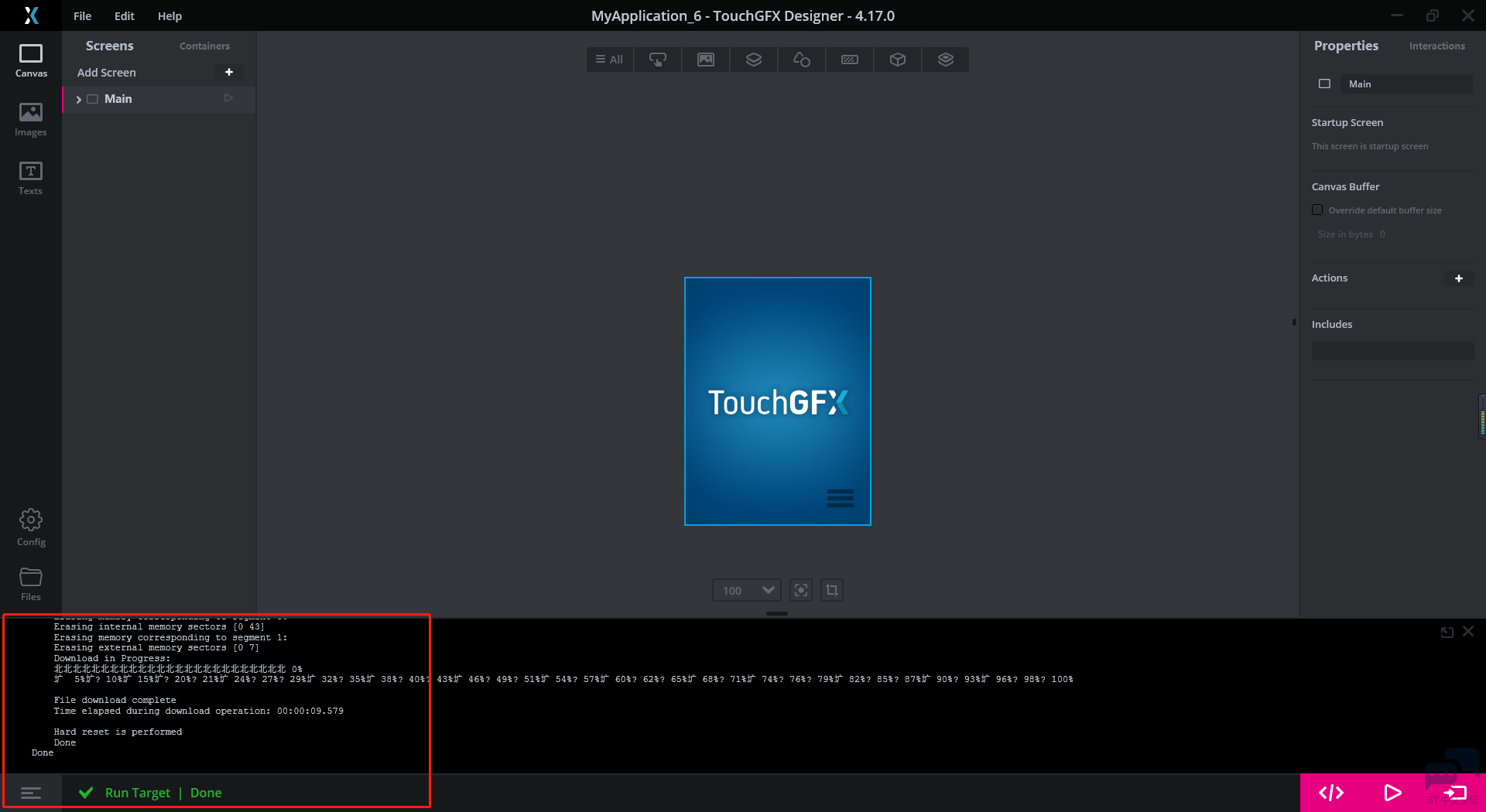

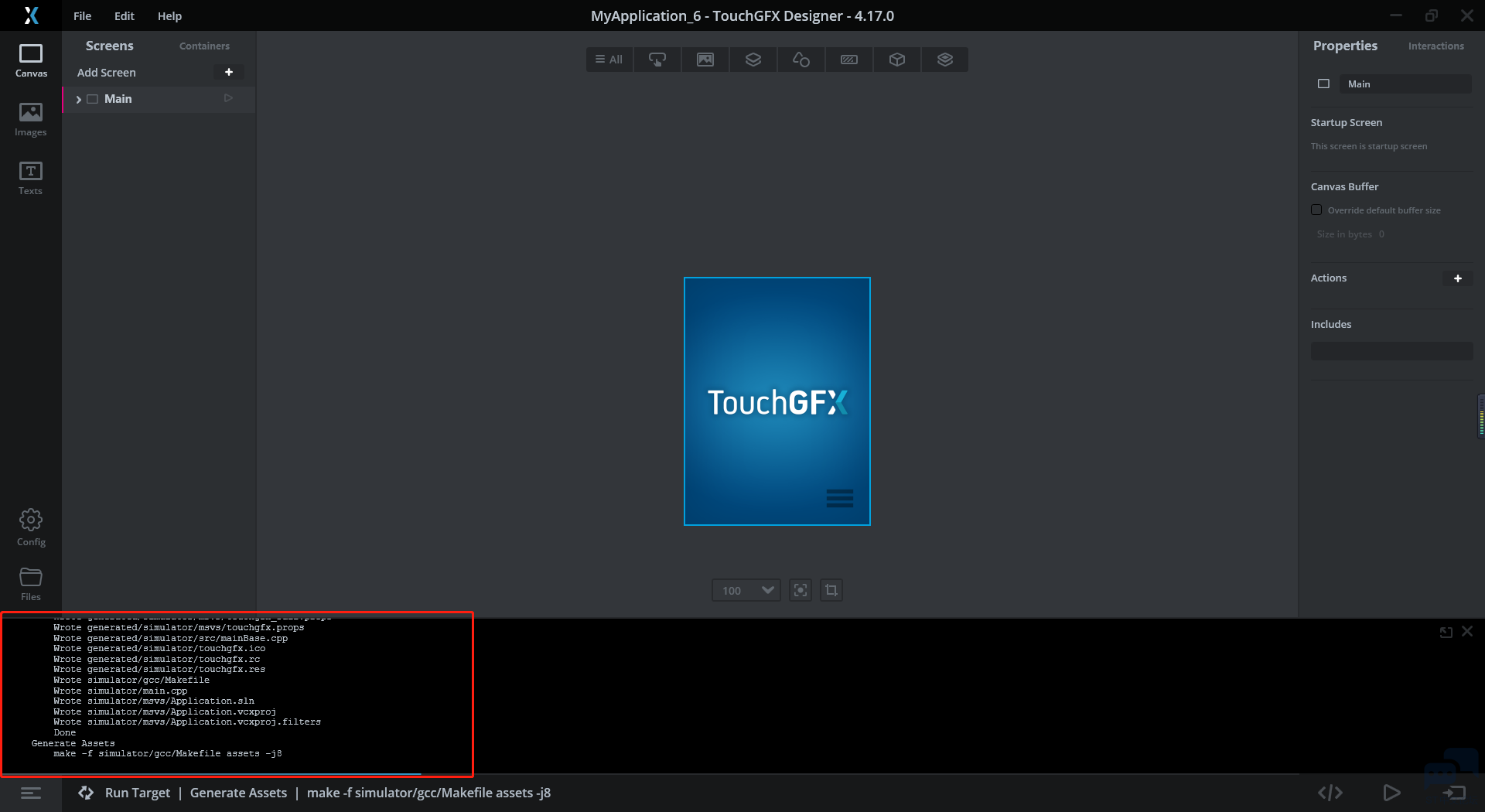

0 E; [+ k" p# P0 h( j* S1 ]% _, q% G生成工程,并执行到目标(右下角红色 最后一个图标RUN TARGET):
( h5 l! i* ~: K9 Y9 k" x A8.png   G, L8 q  x) J9 @
A9.png ) @6 V8 d, c4 {5 c: U' N

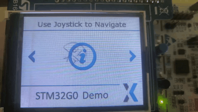

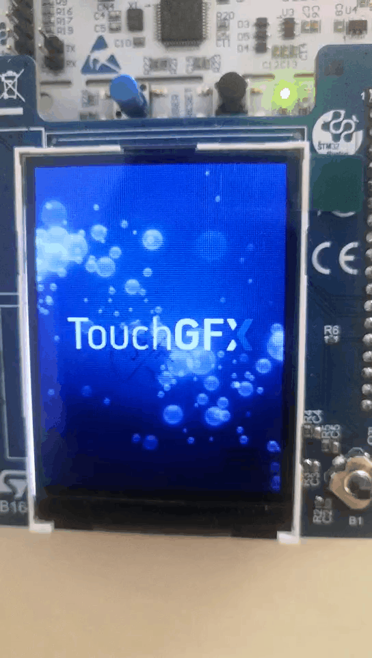

下载完毕,查看:, l, D, n! S9 `0 E# Q) ^
F0.gif : O7 s/ r+ t9 V- m% V  N, Z" |
这个例子是支持触摸屏的,可惜我的屏没有触摸!4 }8 S' s" Z  i0 a

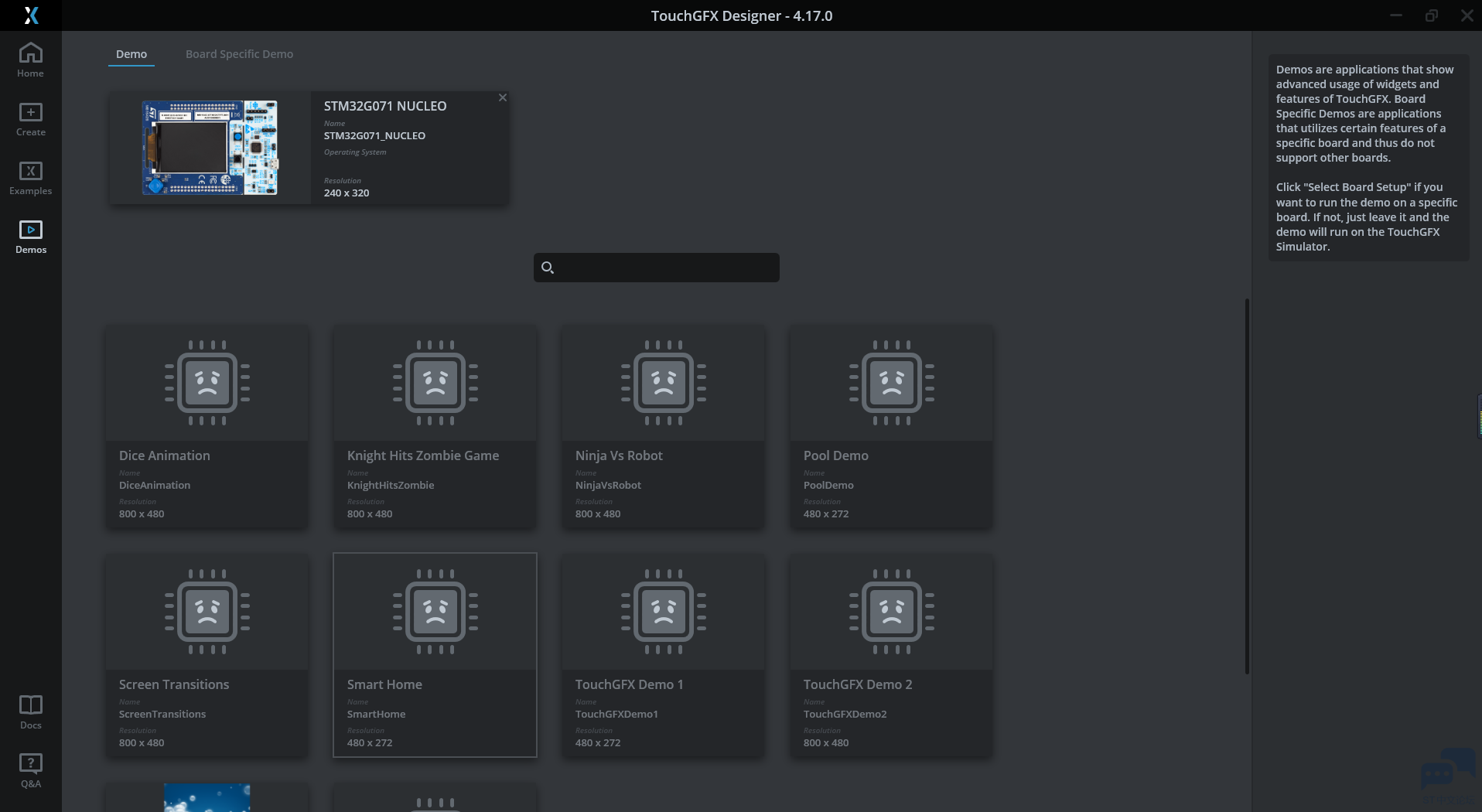

TouchGFX Designer14.7里面G071的例子变少了,只有一个,而且还跟屏幕不匹配~+ m6 c4 F) x& _1 P3 U# J
TouchGFX Designer14.7的前一个版本TouchGFX Designer14.6里面的例子,倒是很好的匹配我这个屏幕~% z/ u' t6 n$ Z/ a; K; D' d
我们选择:" ~- `$ D( M1 U" G0 S* u
* ~$ m6 J, f  d7 j我们按照步骤,下载查看(配合joystick使用):

网络孤客 回答时间:2021-9-1 15:00:45
突然发现sram大小居然分校验和没校验
