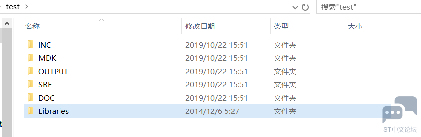

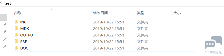

" t% b2 S6 j( M2 z* D2 p( |  @1.新建工程文件夹并命名,例如test。% u4 n( u0 u& |; m+ |0 N  ~% m) e
2.打开工程文件夹test,在里面新建五个文件夹。
( _1 z8 M. [/ v/ S" D0 |' J, i9 NINC: 用于存放 .h头文件, ]5 s! f- b. J9 K  ?" y
SRE: 用于存放 .c 源文件2 f( |4 P4 [" r; H. i
MDK: 用于存放工程文件
% P  w0 W; Z6 j0 h, ]$ NOUTPUT: 用于存放输出文件,例如bin文件和hex文件等1 l5 e1 D0 f! w  \8 l$ ~
DOC: 用于存放工程文档说明,比如历史版本修改记录,通信协议等3 N4 T1 t; G* [# a4 G

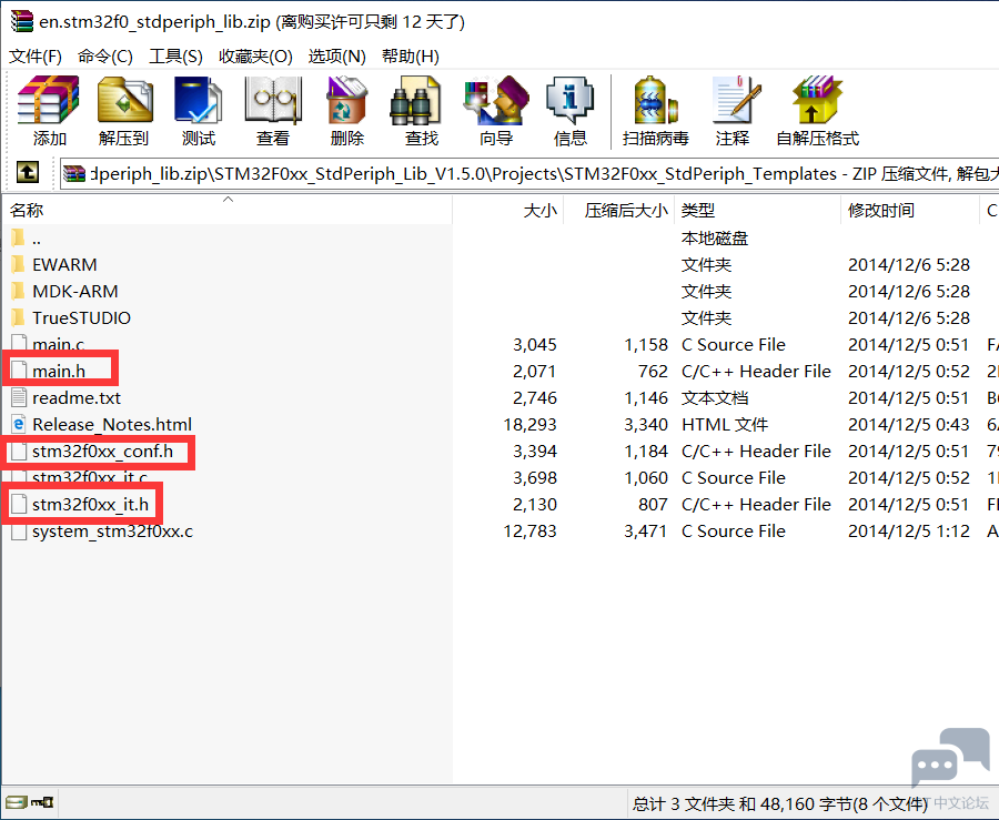

4.将标准库目录【STM32F0xx_StdPeriph_Lib_V1.5.0\Projects\STM32F0xx_StdPeriph_Templates】下的main.h、stm32f0xx_it.h和stm32f0xx_conf.h头文件复制到刚刚新建的INC目录下。+ a. d  H* Y1 U# m2 v$ p3 b/ C' R! [
, Y5 E+ `: d3 }5 f, G, e. i
7 a0 d9 Q: S, Y8 u! ?

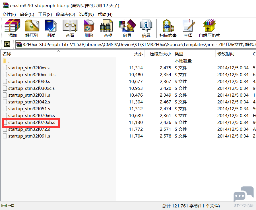

' @7 B! Q- Q1 r( t4 x5.将标准库目录【Libraries\CMSIS\Device\ST\STM32F0xx\Source\Templates\arm】下的startup_stm32f070xb.s启动文件复制到刚刚新建的MDK目录下。: G' c+ ^5 O. B; U" H" |6 k
" _" {. \* z& c# n4 D) v# P& f1 h
( |$ r3 u. ?( A0 J4 o

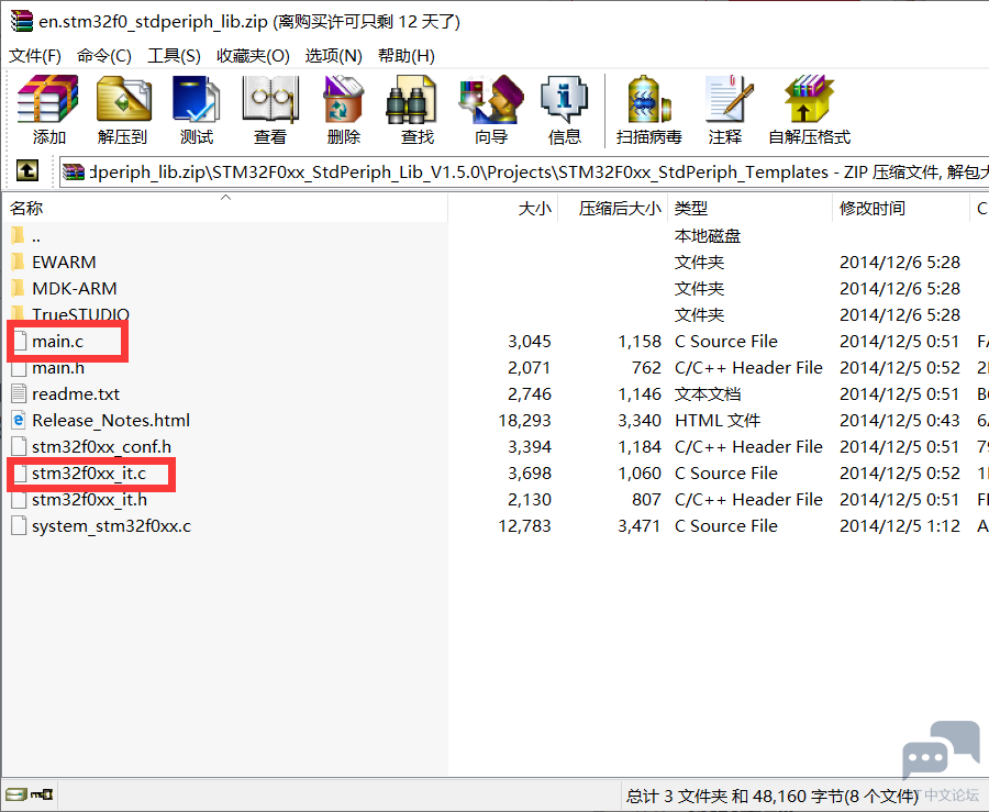

( J" W3 ~- n2 ~/ I: B# B  E##### 6.将标准库目录【STM32F0xx_StdPeriph_Lib_V1.5.0\Projects\STM32F0xx_StdPeriph_Templates】下的main.c和stm32f0xx_it.c源文件复制到刚刚新建的SRE目录下。
2 s' K% @( z4 G) z, s& @: }
! n) M1 a  H$ g( M  t" q
+ Q2 v- I0 X+ y5 g, E+ k* C% T0 |* T

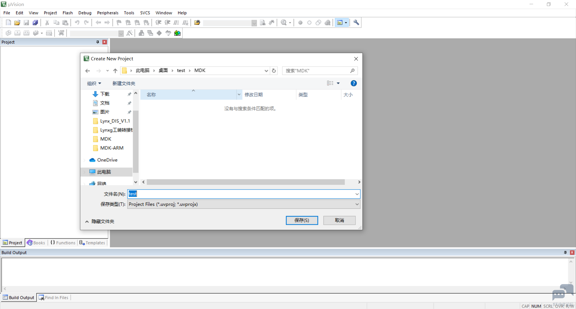

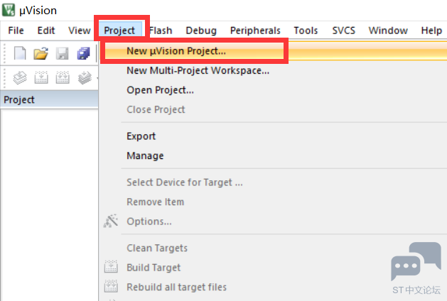

7.打开MDK5,点击新建工程。
/ l0 l  P7 L( ^" ]0 H) U( \" o" O# S! k8 q0 {
  H4 I! {  f: b8 a1 o0 C
! L1 h4 J6 g5 V! ]
8.给工程命名并选择保存在MDK文件夹中。& Q1 g+ n) d( h* O
0 D: e$ v. B$ {7 H. x) ]

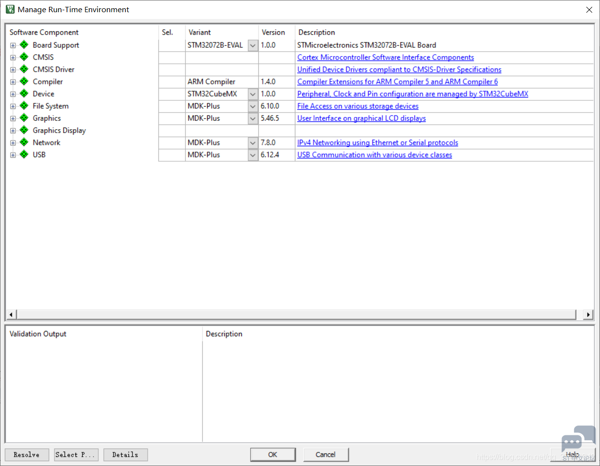

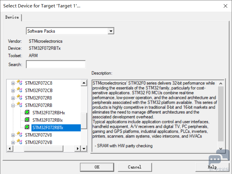

- |$ I1 X4 }( e* M9.弹出的对话框选择对应芯片。
" G% s  ~( Z) q* n" r- F4 b
) ^% O$ S6 I6 N( x
) h/ h; b  I1 ?2 L* p' t
5 V- `3 f6 B" }9 K. Y  M! n10.点击OK之后,弹出的对话框直接叉掉。

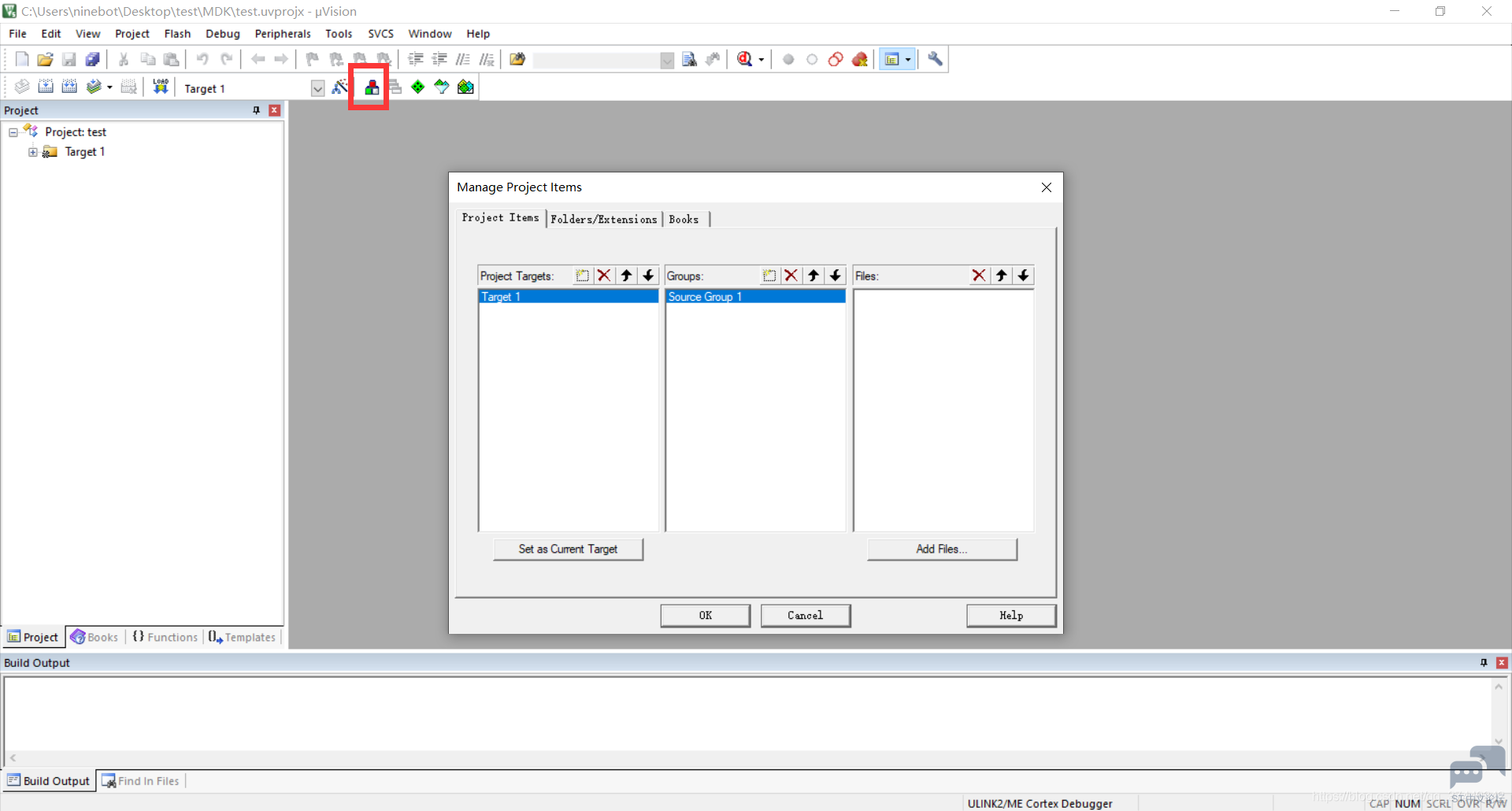

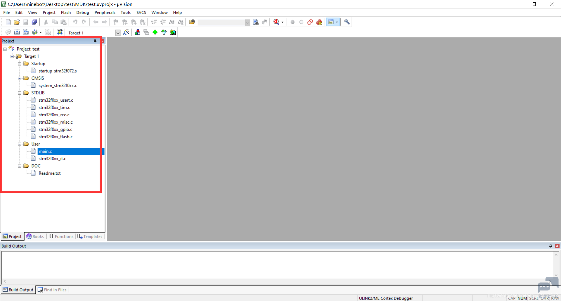

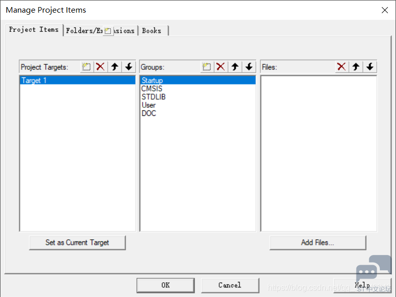

3 `5 K, d; s* p& L* U11.点击如下图标,编辑工程目录结构。
6 o4 a. d8 b1 l% m
& Z8 ]; e. t& f# d& \* I! X
1 T! k' r5 i& j! e
% O) V. J# W7 _/ H- a- ?! ?& h12.编辑工程目录结构如下。
+ x: m" B+ i! q5 O! t+ y
- i. t0 W- ?. f4 V
' L' y( X- h' p0 v+ D
9 L& k. ~# d9 G! r' T' g13.给工程添加文件。3 p1 d! ~3 `4 l9 z: U
将MDK中startup_stm32f072.s启动文件添加到Startup文件夹中。
+ b2 ^) I# k# }7 n/ v2 T& y& q' t* j将Libraries\CMSIS\Device\ST\STM32F0xx\Source\Templates中的system_stm32f0xx.c文件添加到CMSIS文件夹中。
5 |1 Z+ c5 k/ U. ?6 \: }% t根据项目需求有选择的将外设库函数文件Libraries\STM32F0xx_StdPeriph_Driver\src添加到STDLIB文件夹中。4 T8 f& _( V9 T9 f. G5 ]
将SRE文件夹中的main.c和stm32f0xx_it.c文件添加到User文件夹中。( v6 r! O. G  E% A
将DOC文件夹中文件添加到DOC文件夹中。9 G8 r& B9 K0 ]) R% @1 S% m: L; t

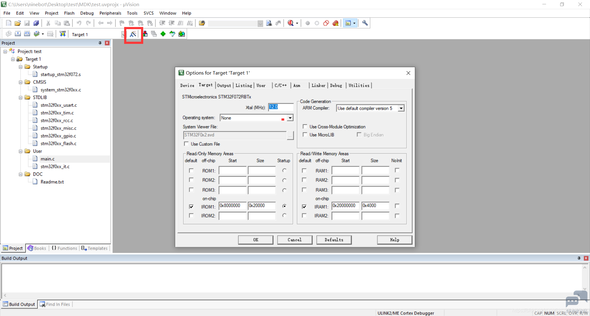

14.点击魔术棒按钮,开始配置工程。8 ]0 R4 Z# J& i) o, t
- T* Q; s( e* P. i
& i) H9 \0 S6 x0 h# L) f& G1 b3 q: R8 x$ }

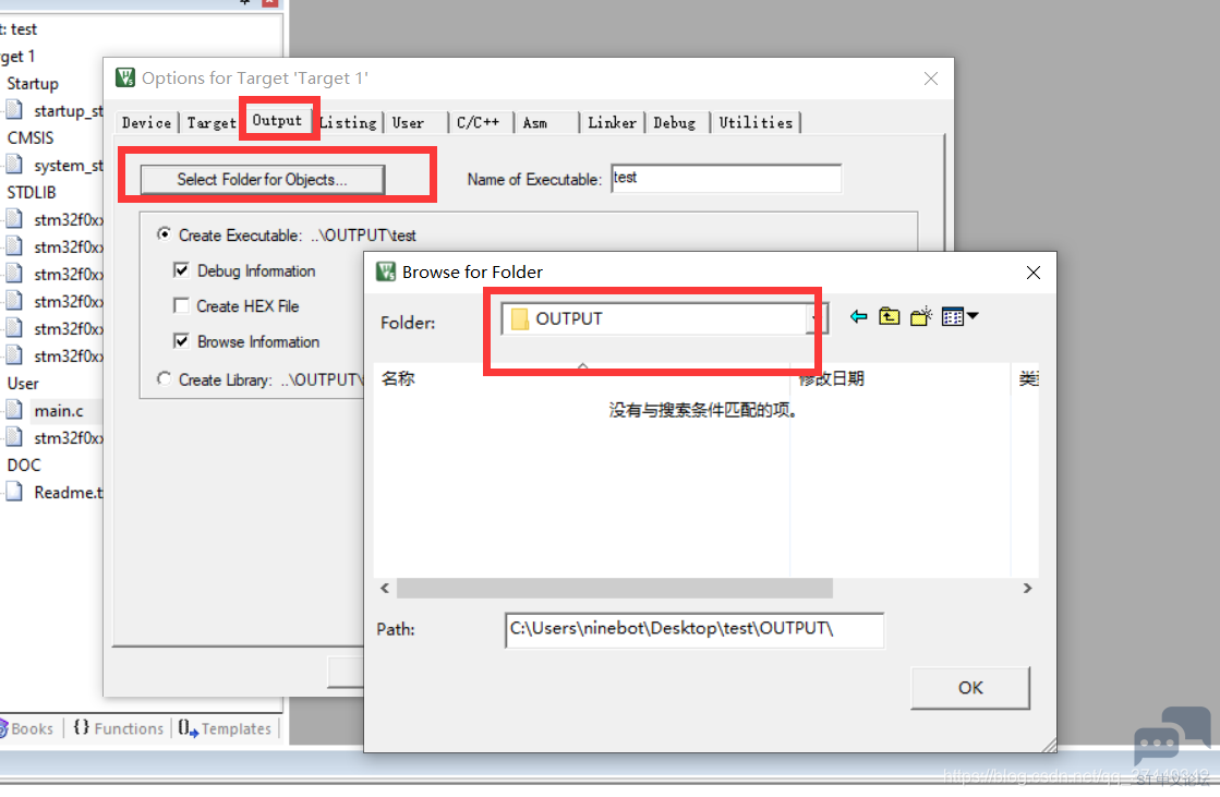

15.点击Output,将输出文件保存在OUTPUT文件夹中。

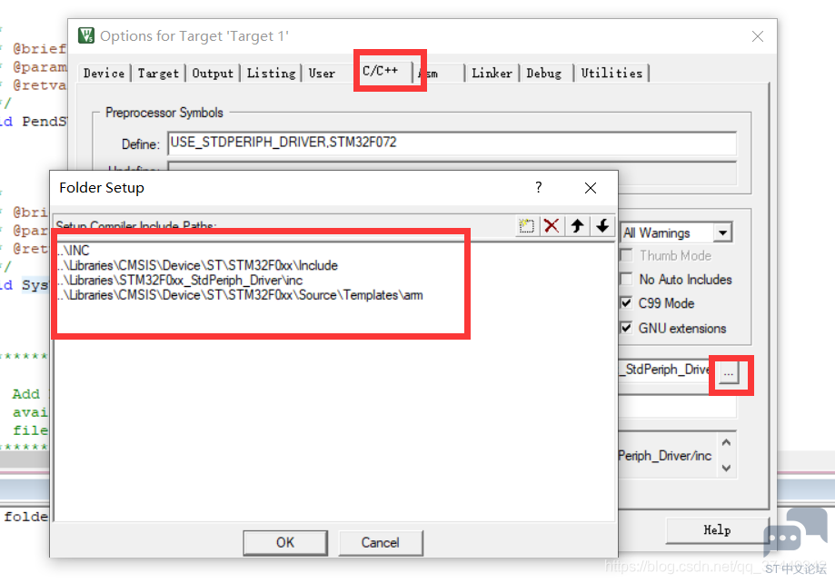

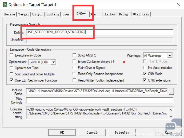

16.点击C/C++,在Define中添加USE_STDPERIPH_DRIVER,STM32F072。
$ y+ @3 }- z+ N0 o
; t1 I& A8 Q* W" `
* \; `8 ^  x# ^$ D- f" V; \, C
% s5 y" ]5 j8 \) J0 l- Z! ^* s8 T17.点击C/C++,然后再点击Include Paths。
' g2 V) D0 F8 l* ]  v& f
& B: _  b  _# `6 S+ z1 u5 \
9 N, n8 }  t; `
" [+ K3 ^' Z! y

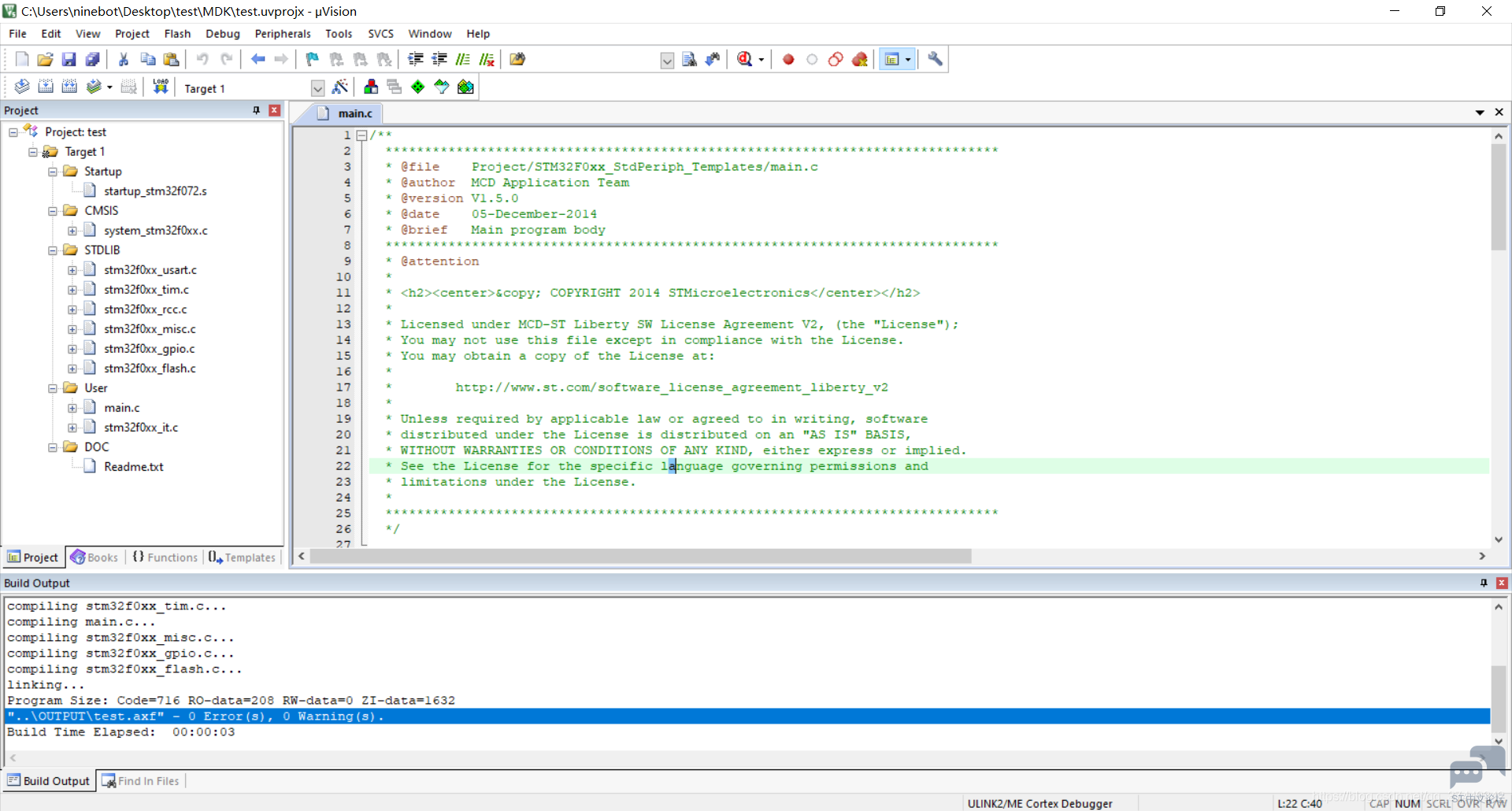

18.最后点击保存,然后编译,看到"..\OUTPUT\test.axf" - 0 Error(s), 0 Warning(s).就表明大功告成啦。+ P- C; E! x2 ?2 E1 W3 h4 L! v
. u/ I1 y7 W7 e& S% Z2 ^
: p  M* {4 B) N* l
0 o- f: N" H' Q0 C
