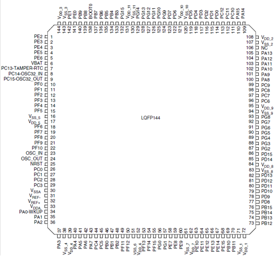

& \& [( }8 n. G$ c4 w( ZSTM32F103ZET6(144脚芯片)' R3 U% H$ d" A9 ^$ A) y
( m$ T% ?2 ^/ u( S
7组IO,每组16个,一共112个IO口。5 P8 C6 s# j- q  y; q$ f% q. T
9 K: {  B9 {. m5 n
GPIOA,GPIOB…GPIOG
; w$ ^- |+ G  G* h* S
& t0 m; Y% X7 i( @" }! }; {GPIOAA0~PA15(A,B,C,D,E,F,G均是16个IO口)9 \% `2 Z7 \! s9 Y! s- m5 l
. {  C8 K$ \, z* W( b
FT表示可以容忍5V/ G% z- S. V( n1 L! w, n6 |4 {

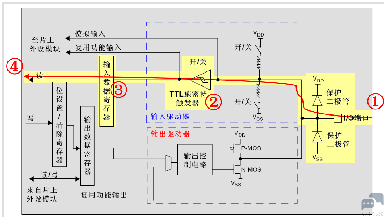

. U+ O/ b: g3 U/ Q1 d" ]$ h) k; S一、4种输入模式:输入浮空,输入上拉,输入下拉,模拟输入8 m% e' `1 X0 i% W% |% [% t1 D2 D
+ a, n8 T8 ~8 V  _2 G  P: P9 f1.GPIO的输入工作模式1—输入浮空模式
6 ~, C! E: R  Z! v/ x  x) D; @, W+ u/ L7 D6 r' i
% b, m3 A9 i2 K; E0 S, d* c
. c$ d; t. j$ A+ Y- Q/ H

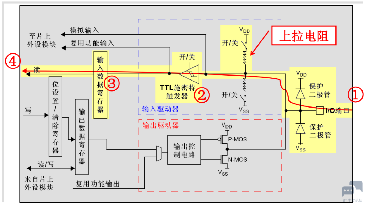

2.GPIO的输入工作模式2—输入上拉模式
6 Q1 p! D, G! @+ E- y# `  B& h+ J: n) v! `  I6 \
1 B" |/ i, h" w" j  j

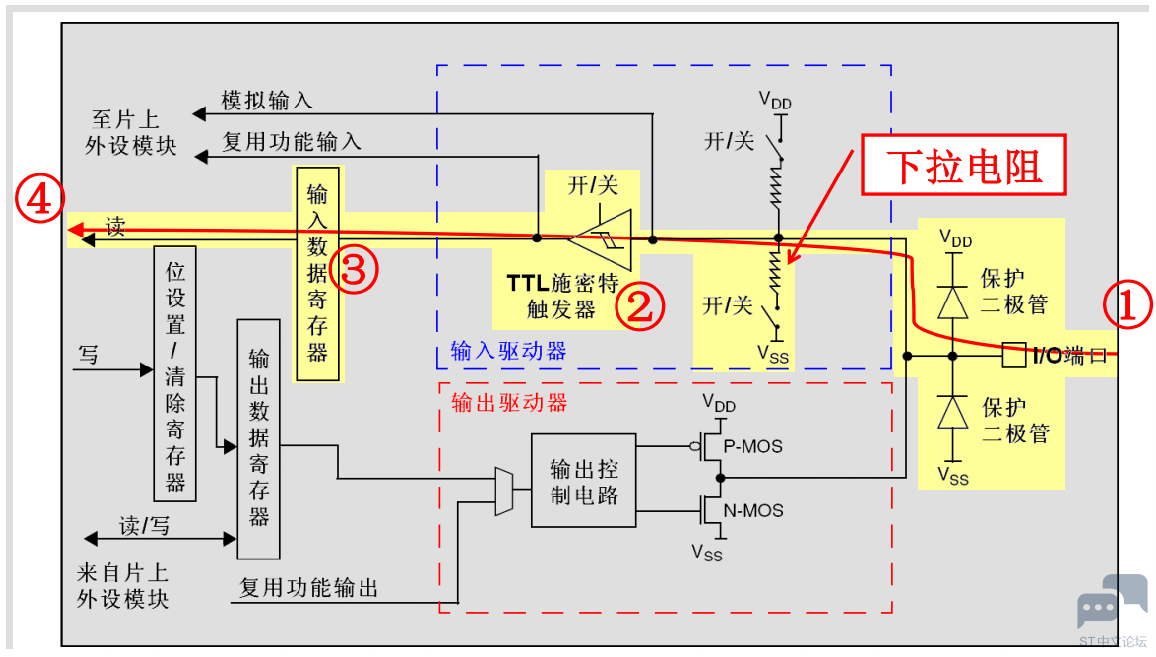

& q1 S; S7 a% U+ r  V3.GPIO的输入工作模式3—输入下拉模式
8 p: C: c, a! D* R  b
7 _8 Y& b+ [0 f9 E* C! V4 ~+ a5 u+ L- }

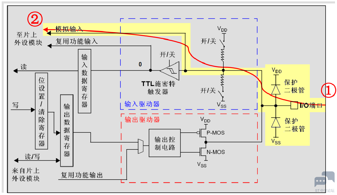

1 y; U. r: _/ w! @% V) }, e4.GPIO的输入工作模式4—模拟模式
. ]1 M0 {! g7 \* {+ x& b
! {/ ?: B( O5 U! A9 p0 }  J" U
3 w3 s8 N# f$ ?9 v

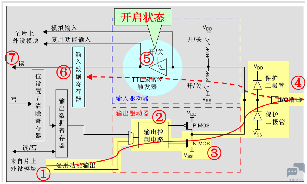

二、4种输出模式:开漏输出,开漏复用功能,推挽式输出,推挽式复用功能
, p) [  m% x3 p" I/ `+ q- J& B4 a5 t, b( Q( U( e2 o# [% f0 F
1.GPIO的输出工作模式1—开漏输出模式7 T+ f1 g: {+ H: H
2.GPIO的输出工作模式2—开漏复用输出模式
6 j. j. i5 l& L, }) _+ j: r
9 S9 N5 P" Q0 h: m
' \% N7 v6 e; U. I; v4 _/ x% v2 |
3.GPIO的输出工作模式3—推挽输出模式
1 b- J5 d/ m3 Y5 W3 }; Y8 _/ ^: W: M/ W4 m1 m  B
$ X: y0 |  }2 l$ [5 W
& D+ d# Y; m/ T% `7 W4 U

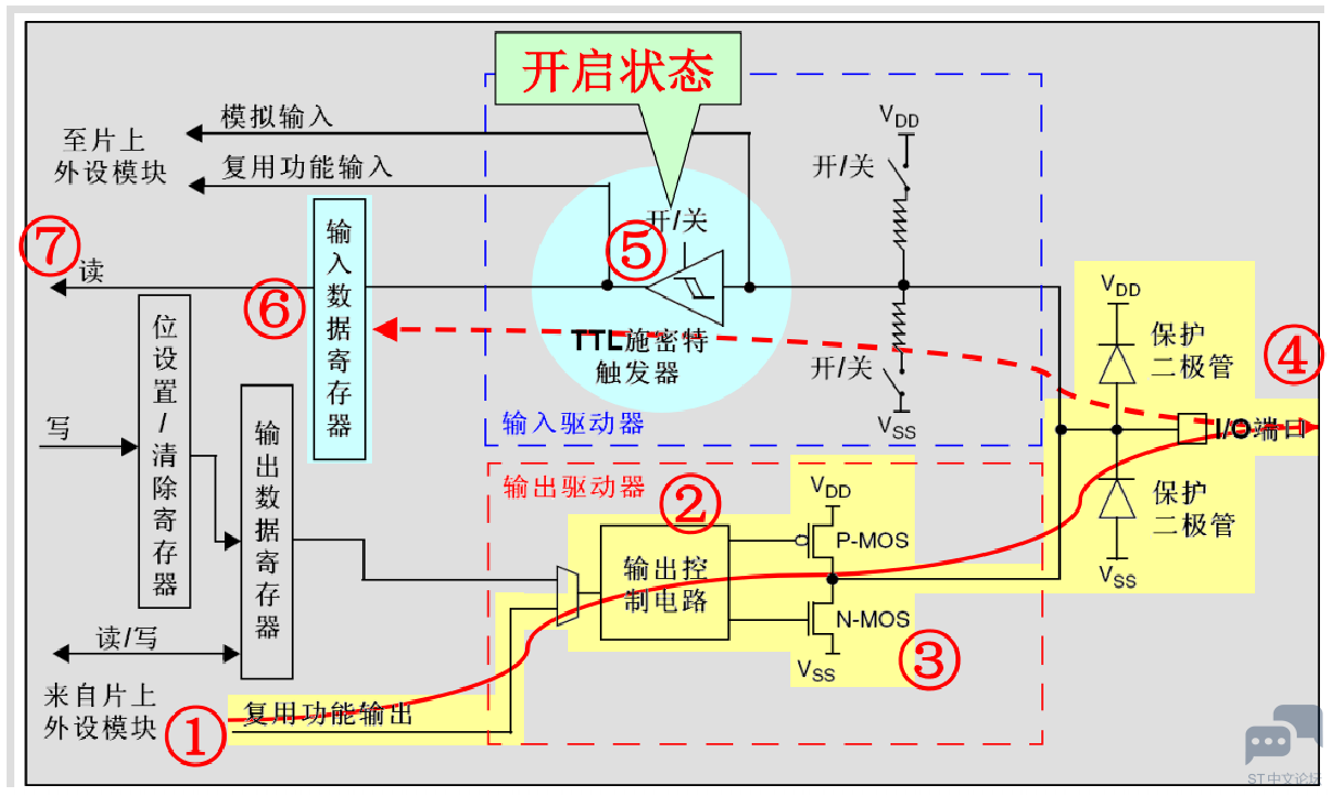

4.GPIO的输出工作模式4—推挽复用输出模式8 s1 k& g/ b, e$ a# N+ _
/ X5 S! m* T2 M5 d
: {  M3 d$ m% x

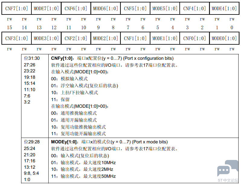

1.端口配置低寄存器(GPIOx_CRL)和端口配置高寄存器(GPIOx_CRH)
  u/ \0 [* ~) H% K; H8 R/ H+ t. C) }& n- ]$ p7 b# ^" c: W1 O

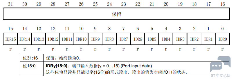

2.端口输入数据寄存器(GPIOx_IDR)
# N0 _- l, X! Z- Q2 L+ J, \% q6 ]6 _2 e5 a
- u$ ]% u# {! j( R; _8 r6 t* j6 k$ i5 M& B, `# W3 ?

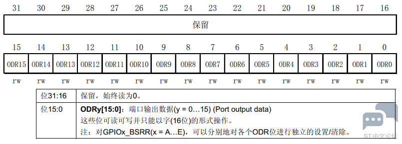

端口输出数据寄存器(GPIOx_ODR)
  U% w  i3 z) ~2 ~; u) g: Z9 I) a% I* s1 X, a' x; |7 e3 v8 R

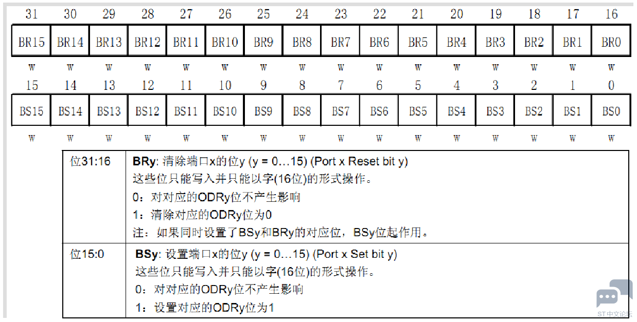

4.端口位设置/清除寄存器(GPIOx_BSRR)6 p7 ^  H' l8 L6 |0 _
  t  v# ~7 C- R) |% z# B
+ r$ h  A+ a) Q, X4 ~. f" V
3 c3 U" B2 E& W8 n, p- b+ u
端口位清除寄存器(GPIOx_BRR)+ g# W2 @4 M. d$ L9 _
4 S# L/ V8 b; [
通常就采用BSRR的低16位和BRR的低16位,因为BRR的低16位与BSRR的高16位作用类似。" C! Y8 l6 [3 s0 I
