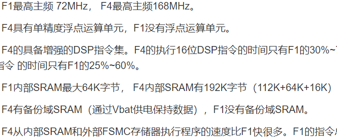

u  F1最高主频 72MHz, F4最高主频168MHz。
u  F4具有单精度浮点运算单元,F1没有浮点运算单元。
u  F4的具备增强的DSP指令集。F4的执行16位DSP指令的时间只有F1的30%~70%。F4执行32位DSP指令 的时间只有F1的25%~60%。
u  F1内部SRAM最大64K字节, F4内部SRAM有192K字节(112K+64K+16K)。
u  F4有备份域SRAM(通过Vbat供电保持数据),F1没有备份域SRAM。
u  F4从内部SRAM和外部FSMC存储器执行程序的速度比F1快很多。F1的指令总线I-Bus只接到Flash上,从SRAM和FSMC取指令只能通过S-Bus,速度较慢。F4的I-Bus不但连接到Flash上,而且还连接到SRAM和FSMC上,从而加快从SRAM或FSMC取指令的速度。
