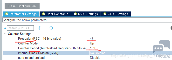

2、TIM14配置
# [4 f" q% b+ Z) _' F4 m/ }- Z
) R# v% p2 ?$ V# \
: o$ G) W9 Z; d% J  `" J
+ M& \7 d0 y; B. G+ }: s  z
5 g+ N8 {% o6 t' T: t

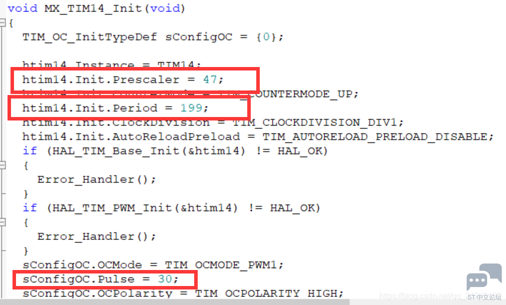

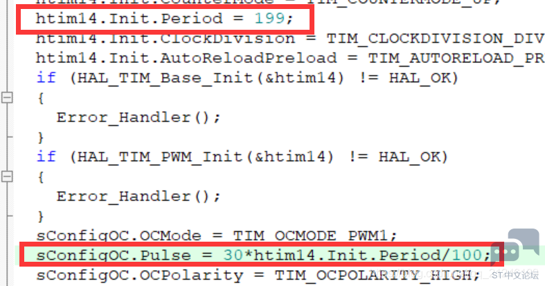

# ?1 V+ f5 D% c, r) \Prescaler和Period决定PWM的频率, f=48M/(Pre+1)/(Priod+1)% G. a' C- _; W  f
Pulse决定PWM的占空比
2 _- J. K' u$ l0 }$ W8 @' ]占空比Duty=Pulse/(Period+1);
4 ~8 P. `4 K& e  B8 ~$ v  @2 F
0 k/ L7 Z3 m: _9 W3 G) Z生成代码) u& m7 g# X: e/ {4 _( M
1、tim.c" i  `) \1 Z9 x
  H, }/ ^  H) S0 k. Z
; C/ ]. ]. E& q( y; s- D4 h
9 `' F3 L5 i  S( q! K/ }1 g! {修改Pulse为30;则占空比Duty=30/(199+1)=15%

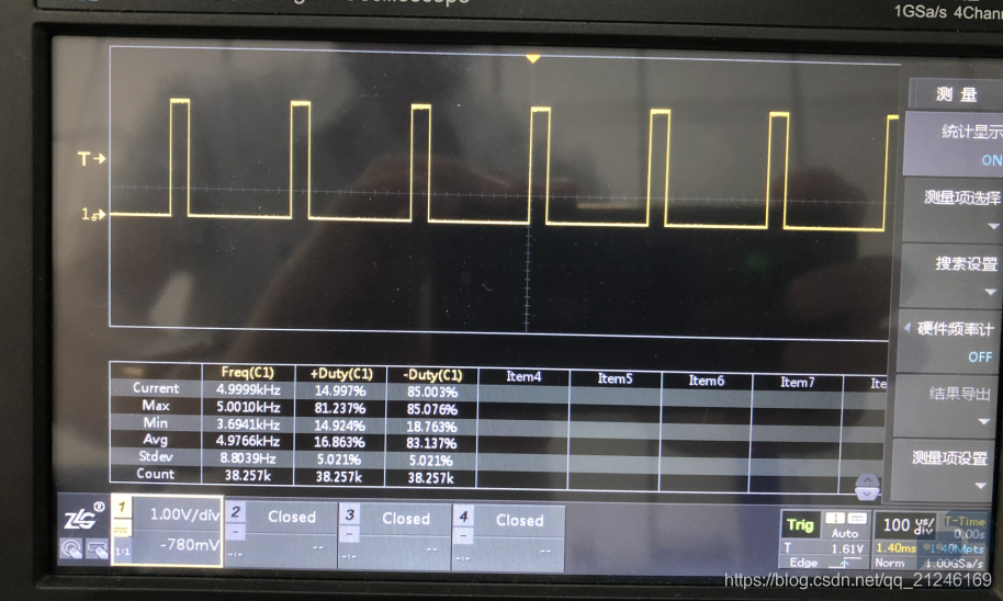

在main()函数中添加PWM输出代码,即可产生频率为5kHz,占空比为15%的PWM, G( M& M' x/ Q( I; o$ o
示波器观察
4 X7 |  d' w9 \; X" ]
$ ]; h. F5 f# ~" S) o# G
8 ^% j- q' N4 [2 X$ ^. `) n

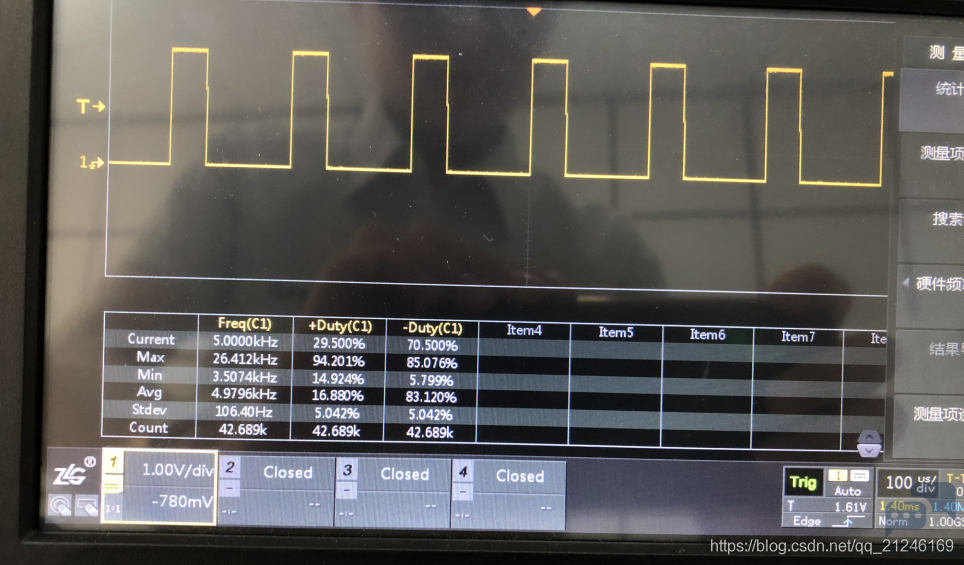

+ m2 P, z' s7 N4 d若如下修改Pulse的值,则生成占空比为30%的PWM
$ u1 b2 D/ _# M% e& N/ x8 A* Y' P$ G5 G$ r6 I5 X
: N& x3 L, t$ z$ Q
* X3 ]4 w8 r& Z6 j( d示波器观察
, t# v3 z2 M- z) h( ~" W1 j+ S2 t) `- f  A0 Y
# H# ?* b# `6 o& s/ y8 I" f8 b, R- p/ g! g  B

Pulse的修改; h8 p0 R9 A  i  \: M" v  h7 T. z
6 a6 @' ~/ \, m# c8 A7 W( q
  1. sConfigOC.Pulse = n*htim14.Init.Period/100;
则n为多少,占空比即为多少(n%)。这样使占空比的变化和Period脱离开,不受Period的影响,可以独立改变。: H( s6 y/ f7 v  R% w
