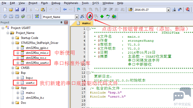

  x% F7 g, R; `  ?①新建源程序文件
$ E$ C0 _! }+ Q2 p3 h) T4 V9 s+ p* Y6 y
一个工程项目在增加模块功能的时候,一般都需要新增加模块源程序的文件。今天提供的工程由于增加USART模块,因此针对昨天(上一篇文章)的软件工程需要增加模块USART的文件(usart.c 和 usart.h)。9 O$ A' y  M& ~3 d. |
$ Y6 v! H% }) C7 b' s- f* f# C
新建了源程序文件,还要添加到工程中进行编译才行。还有需要添加我们使用到的标准外设库文件到工程,我已经将文件新建,并添加到软件工程中,如下图:! O$ P+ v5 V  C: U( x5 J! T: a
3 M1 j! ^- \# U) E; A( Y
- K) E5 O$ S! l4 @; a
; C7 f) N% s, i8 H2 W; a0 o注意:
$ \6 l% C. h$ k! }7 U! Z7 t7 @: Y* z. f
文件所在位置最好对应目录,方便管理。比如:usart.c放在bsp文件下,添加在工程中Bsp组下面。  o0 V( L; \! K1 ?
1 e% [  r& }4 t$ }5 b9 G6 p" y

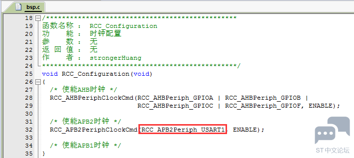

6 q) Q( V/ E1 w6 e①RCC时钟
9 ]+ g3 A0 R) K) L# |. v4 R
  Z. ?5 m7 W! u+ c' i' n
1 N' T% W; c2 R! j1 Q4 m. \' J6 d8 l% y! A- c0 v8 ~( U
该函数位于bsp.c文件下面;
9 D  ~' T1 J' ~# b9 x' L( Q( D) k' R7 @9 i) K& ~
我个人习惯第一步配置时钟,ST官方提供的例程也是把配置时钟放在前面。关于RCC时钟的配置比较重要,有好几次我就是由于没有配置相应RCC时钟,让我找了很久的问题。

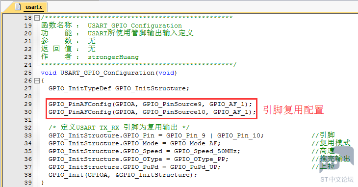

②USART引脚配置
+ Y. b7 v2 E& Z6 G. ?; D$ P7 L+ ]2 }$ i
6 j+ F2 }- Z6 R0 e1 E1 S" r+ Y; A5 m3 f4 X  O0 D2 k
该函数位于usart.c文件下面;8 `3 y4 B  Q" {
# p! m; I; Z! C. s; D* a. `这里的配置就是对串口收发引脚进行配置(具体参数说明请看上一篇文章)。6 g. r$ l3 p2 E, h, _! K. v4 a
7 y) X: W% {. `: U注意:
4 z5 W: l- Z5 V4 y: X0 T4 \& I( N% x3 V* V
上面红色框里面的配置是重点,必须对应配置才行。这里第三个参数“GPIO_AF_1”需要和你使用的外设对应。
% s* U1 z7 u* J) y+ B: z; }" ]9 o. F! z# P" u% P& B5 V

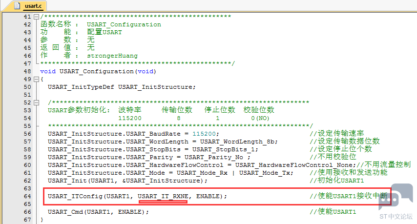

③USART配置) b3 e7 v+ b: F0 e  E3 ^
: c  Z1 ~' K  O7 Z( w
9 V: M5 l5 T0 w# y+ z
* C* z2 M2 L1 o3 P  [该函数位于usart.c文件下面;& R' i* M) }: x/ ~4 H8 F+ q
* b2 {# v% _8 l# Z) U" D: M  h4 L
这里是串口相关参数进行配置,详情请看中文注释。具体每一个参数的意思,可以参看昨天方式,go to definition...$ m2 o6 i: d  r! A1 y( n1 t1 K) T
  w# B  ?$ r' u4 ^) x6 r. u- ^注意:
0 u! ]2 T' H! A: X; q7 c9 ^* q! b
上面红色框处,如果要使用中断(我们工程是接收),必须对应配置才行。

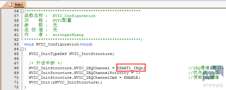

④NVIC配置
! H) h; ~' ?+ W1 u2 d- h
  I; g, J- w' m7 Z1 H% v
  l/ Y4 u6 A$ f$ c: b5 B0 u
+ J" x- @1 V. |1 C该函数位于bsp.c文件下面;
5 Y2 w  A8 v7 B6 e" s% l, i( ]
5 i9 D/ B. Z: D- V要使用中断,必须配置NVIC,这点也不能忘记。4 d6 e9 Q) h: W0 @4 [

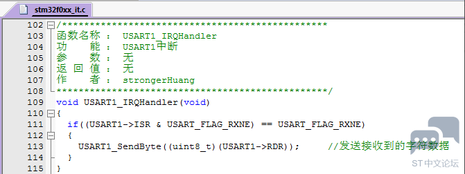

( R: p# ~  A5 u; [# f⑤串口中断接收函数
. U! m5 r  t& t; j$ v- T
' [) r6 `$ _9 @+ F* j8 H/ C8 m
; o% S/ f+ j. O) }" d; O8 A6 z* d
/ Y. Q' e1 a) u4 Q$ M
该函数位于stm32f0xx_it.c文件下面;# Y' a+ {0 j. ~( y$ d1 z
# J8 g2 ]! s! T0 b( v中断接收到一个字符,就发送出去(可以通过电脑串口发送字符,STM32F0接收到该字符又发送给电脑)。
' d/ q& g5 G+ s! w. m9 W6 [* V7 X0 C* L" m8 C
