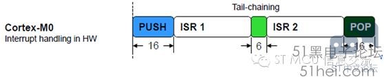

     顺便说说上面那红色语句“等待ADC中断继续执行直到弹栈前”。
4 }; L& m% g9 L% Y4 T6 P, f0 e3 u: G9 F) ^
    这句红色的话意思是说,在上面情况下,UART中断请求等待EOC中断运行到执行POP之前的时刻就可得到响应而去执行UART RX中断服务程序,并不急着执行EOC中断的POP弹栈动作,随之的UART中断服务程序也无需压栈操作,UART中断程序执行完毕后再回来做弹栈动作,然后回到主循环的中断处接着运行。这就是平常所说的咬尾中断。不难看出,这样可以大大提升中断响应速度。具体到本案,这个咬尾操作一定程度上减少了丢码机会。
