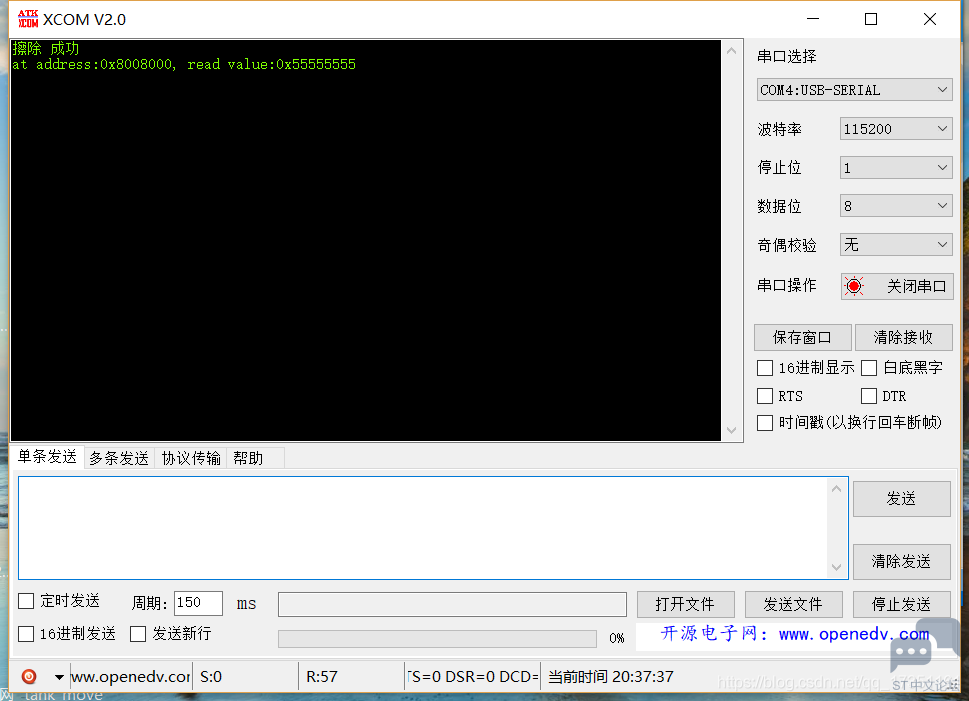

本地代码段写在main.c中,STMCubeMx生成工程时已经在main.c文件中包含了各种头文件,所以这段代码可以直接使用的,如果我们想在其它文件中使用它,请记得包含HAL库头文件:
9 c+ K- n$ N; z# k
  1. #include "stm32f0xx_hal.h"
2 @$ `* z2 o; F6 {" t* \6 K5 _特别的,擦除flash的时候不能执行其他程序,所以擦除前要关闭中断,擦除后记得恢复中断状态。这段代码一旦运行,就会在特定地址写入特定的值,并可以通过串口助手查看数据:
8 Z+ W  |4 I1 A6 y8 A% L: c
3 d1 G6 f  a5 R) H
. l+ @( N% d$ ?4 D; C

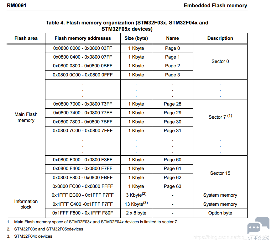

$ `- e4 |# c: |7 H3 e6 ?& M! jFLASH 简介8 t- X" N2 l6 e: \$ j# u6 {- _
Reference manual (RM0091)手册给出了该系列的用户Flash的起始地址,Page,Sector的划分,这个是一个重要的参考信息,因为在Flash操作中,我们要写入数据需要先擦除数据,而擦除的最小单位是PAGE。单片机有几种启动模式,但大多数是从0x0800 0000这段代码开始运行的,我们的代码也是从这个地址开始烧录。这类似于我们计算机,常见开机就是从C盘(如果C是系统盘)启动,但是也可以设置从U盘启动。由于Flash的介绍,手册和网上已经有非常多的资料。
