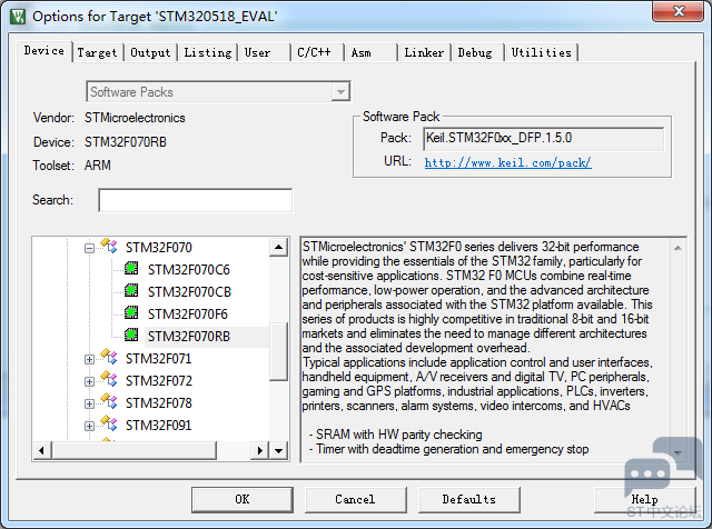

2 KEIL下移植
0 H) c* H! H; T0 \  iIAP程序一般分为两个,一个是IAP,一个是APP,IAP存放在内置FLASH的0x8000000的起始位置,而APP则存放在离这个位置一定距离的位置,这个距离一定是大于或等于IAP本身所占空间大小,本例子为0x8003000。
8 g5 O2 z* E3 @6 i! j3 |( x, |9 ]4 d* D  _% ^1 x9 W
下载资源后,打开STM32F0xx_AN4065_FW_V1.0.0\Project\STM32F0xx_IAP\下的binary_template工程,这个就是APP工程,首先用KEIL打开,修改device为STM32F070,) J  a# z3 x7 I% T3 A2 p. n, J
% h0 ]0 l" _- ^( f
* `; J5 O+ U+ H3 Y. \: [" v
, I  j. i0 R' Z4 b$ M, @& i并编译,结果发现原始的公式是编译不过的,如下错误信息:! r7 a, [" u- J# p! t/ S" k

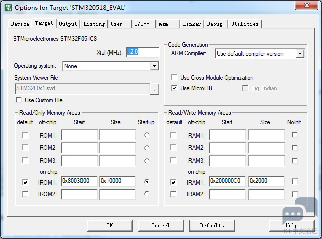

可见代码是要将中断向量表VectorTable强制定义在内存0x20000000上,但是此地址与system_stm32f0xx.c定义的全局变量位置有冲突。于是,需要修改避免冲突。中断向量的地址是固定的,但其他全局变量的地址可以相应地移动下,并且APP的烧录位置为0x8003000,如下图:
  b* z1 t6 E( \- L& }" Q0 x9 _$ K' P4 q5 }: p5 N" n$ t% G, m; {
6 L" u/ j6 j  h" v7 e! P0 B
; a' V0 @( U& I( a, p  }1 w/ p! }再次编译,错误就会消失了。

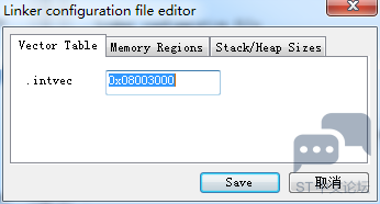

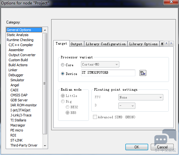

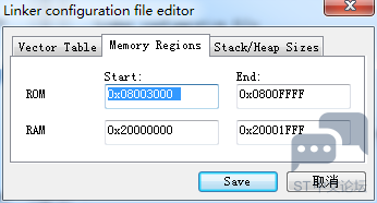

- {5 ?' m# l9 u2 Y& ~+ ?5 y! K3 IAR下移植
# X; G2 S  F5 ]3 a' }6 P在IAR下的IAP没有什么特殊的,主要还是看APP的配置。( G$ o& J; ^$ ^7 x7 o. H1 f6 @
9 u1 T' M; o8 Z2 G. |* M" a使用IAR打开APP工程,修改device为STM32F070:+ n" _$ `+ V0 w+ A' w* h+ K& ~& ?
5 }  ~+ h$ g5 p6 X
7 w4 m$ `* g" \0 m# ?0 c" V4 m* ~
; Z7 N! v+ m' ?链接配置:
+ v: X7 J9 e8 O6 X: k( Z* O  A/ C) e5 P
中断向量表:% ]1 T; v, b) g) Y
" u' @8 y5 }. L! G3 ?- K5 E
! F% E; V8 Y. M) `" a% f5 w; B
+ s1 N# F% Z9 g2 g3 I/ O
内存映射:
) S& D* p) }% U0 B% c
; c8 T& a+ [0 T0 {
' f0 r6 P0 Z% N& P0 ^: e0 v( |, @# r4 e  f3 u0 b
3 g  A* z9 q! W, k5 M
. t. r3 r& ~/ q3 R; _- @
如上,APP存放在FLASH的位置0x8003000,内存还是设置为:0x20000000.3 ]2 `4 G6 h; r0 Q" C! D
