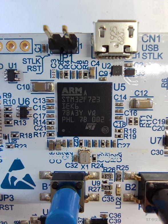

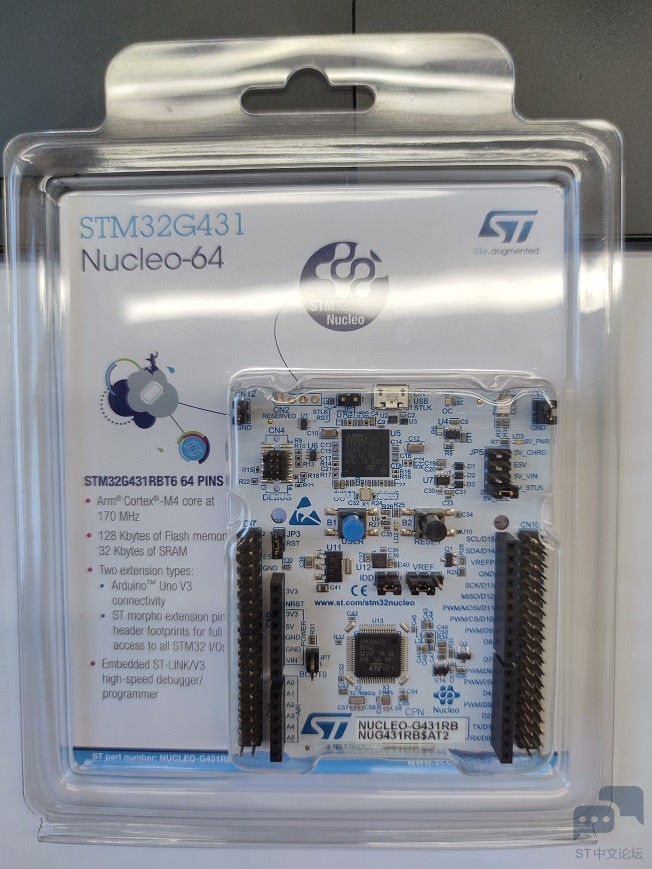

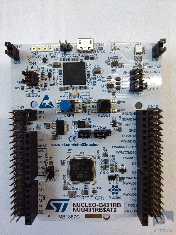

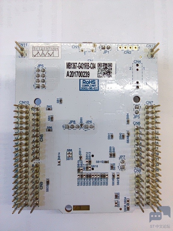

首先感谢社区举办的双11活动,在活动的最后两天卡点抢到了NUCLEO-STM32G431这块板子,感谢日天的及时发货。
先晒晒开发板的美照吧!

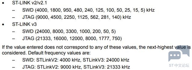

对我来说,这块板子最大的亮点要数板载的ST-LINK V3了。相比ST-LINK V2.x版本最大时钟速度和虚拟串口速度都有了很大的提升。

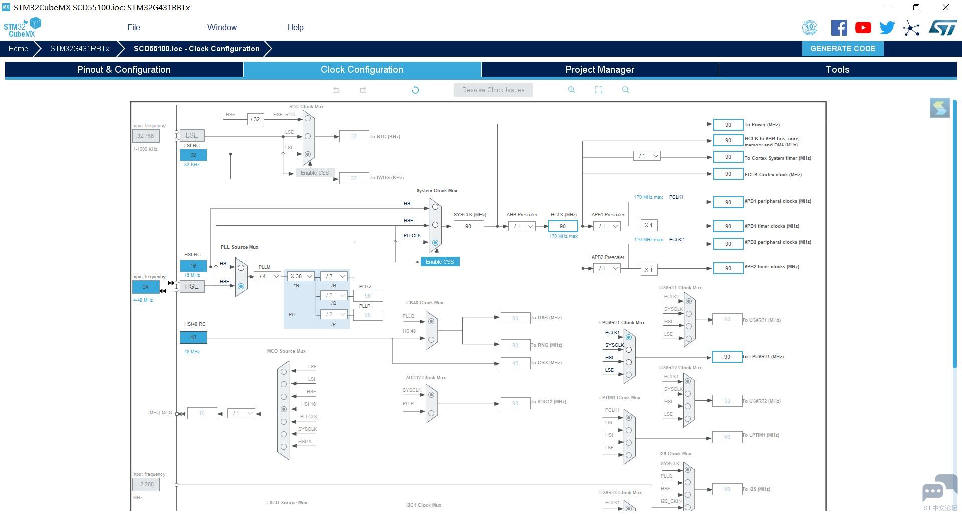

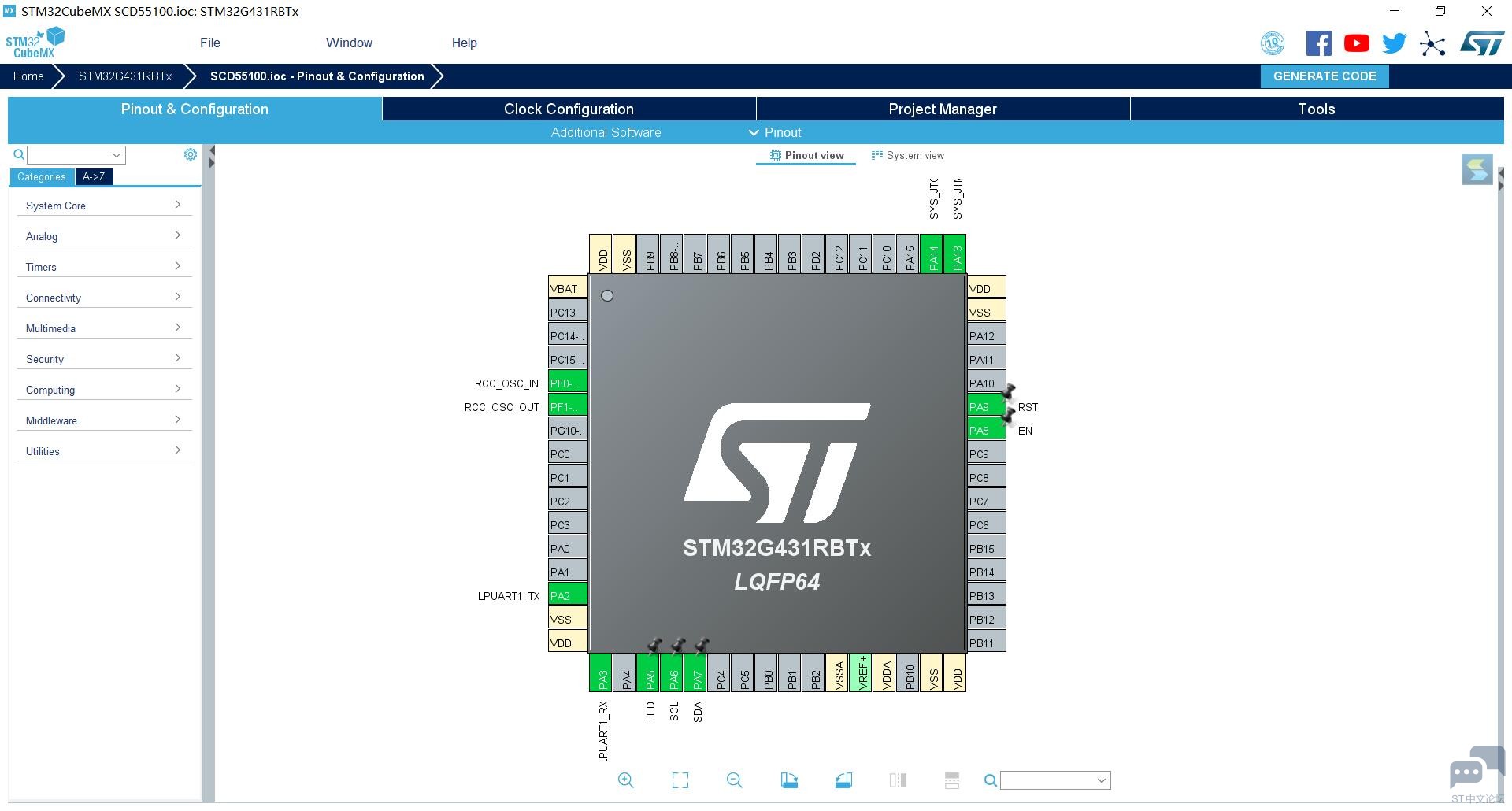

下来使用STM32CubeMX和Keil进行一个简单的测试。

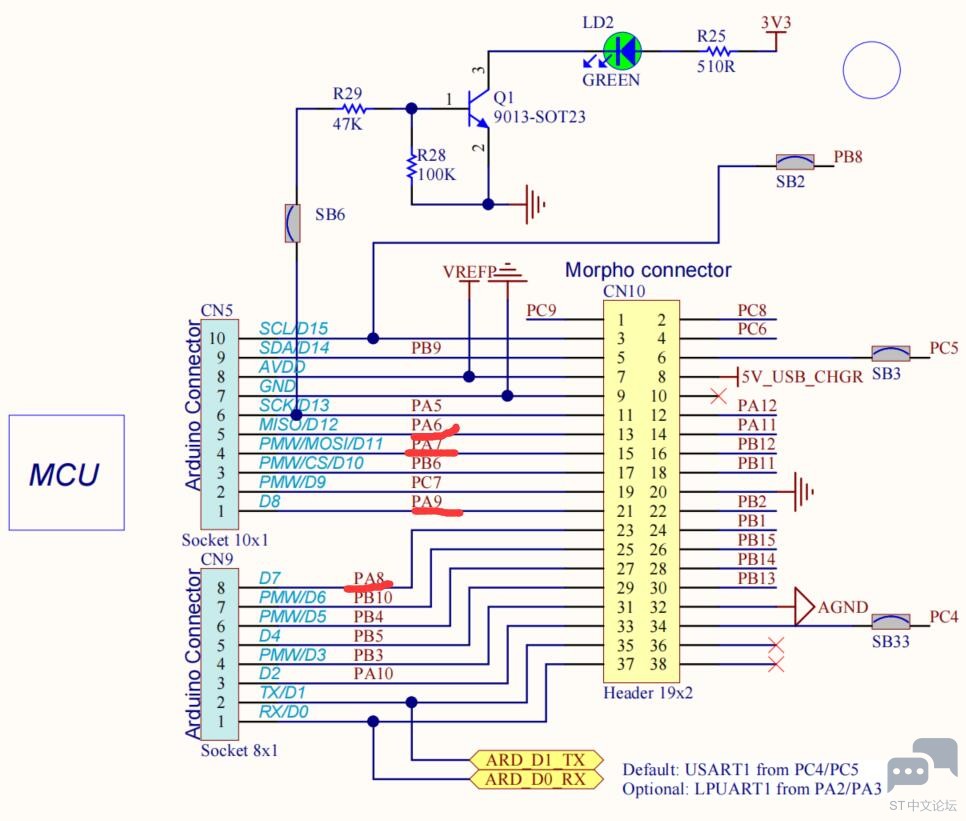

首先配置一下管脚,这里要注意开发板默认焊接的外部晶振是24MHz的。
这里为了接线的方便都配置在PA这一组里。

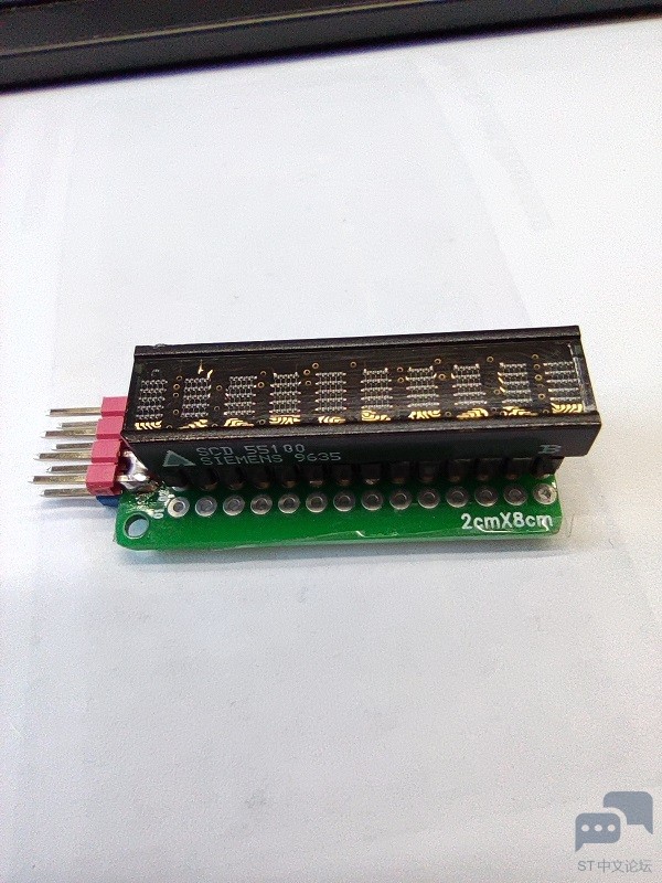

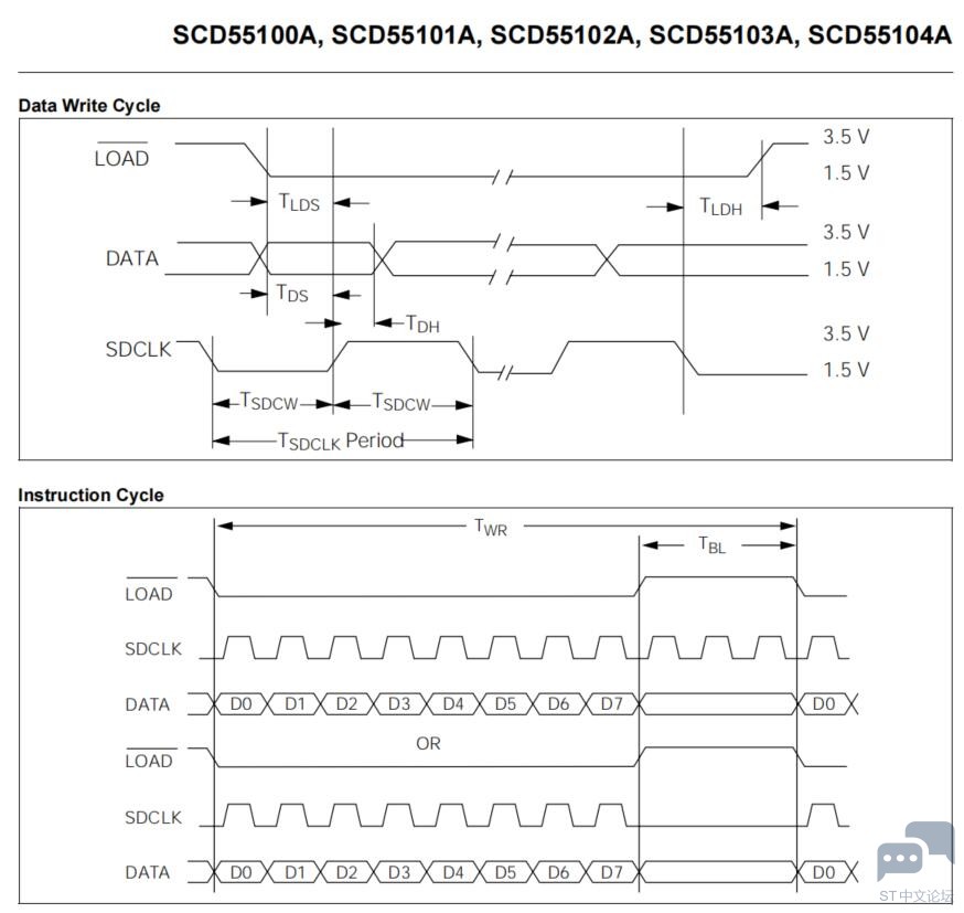

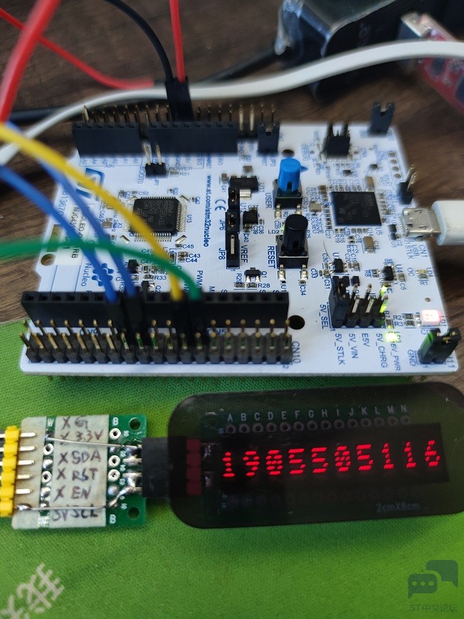

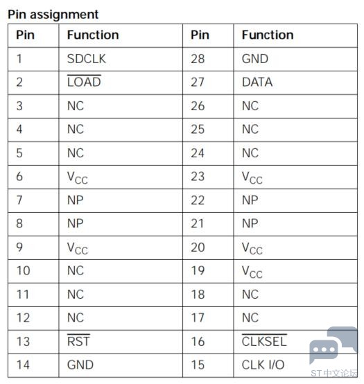

实验的对象是一款10位5*5的点阵SCD55100,使用4个IO口就可以控制,时序也比较简单。

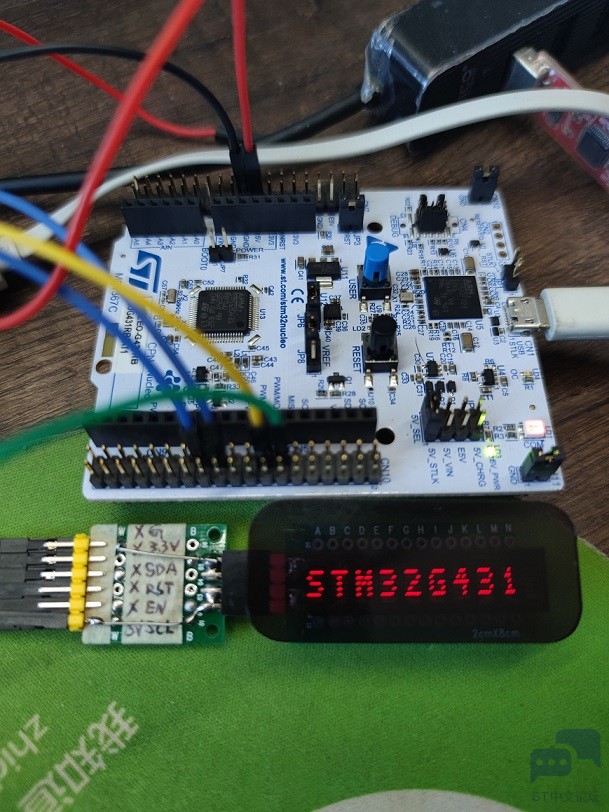

示例代码是先固定显示两串字符然后循环显示一串随机数:

    WriteString("STM32G431");
    HAL_Delay(2000);

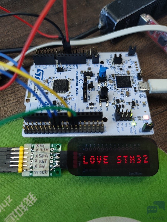

    WriteString("LOVE STM32");
    HAL_Delay(2000);
