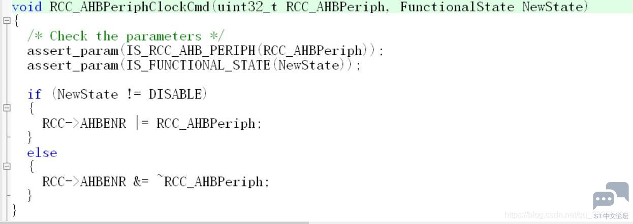

( u5 s# w) C3 _# H首先调用RCC_AHBPeriphClockCmd()函数,进行DMA时钟的初始化。 ! [& o, ~0 o& \' I
$ O4 e: o3 ~" I* a/ B% g; T
1 I1 f  S4 R9 S3 N( X- b3 H8 H
  }. H  F: R/ G. I: C5 b

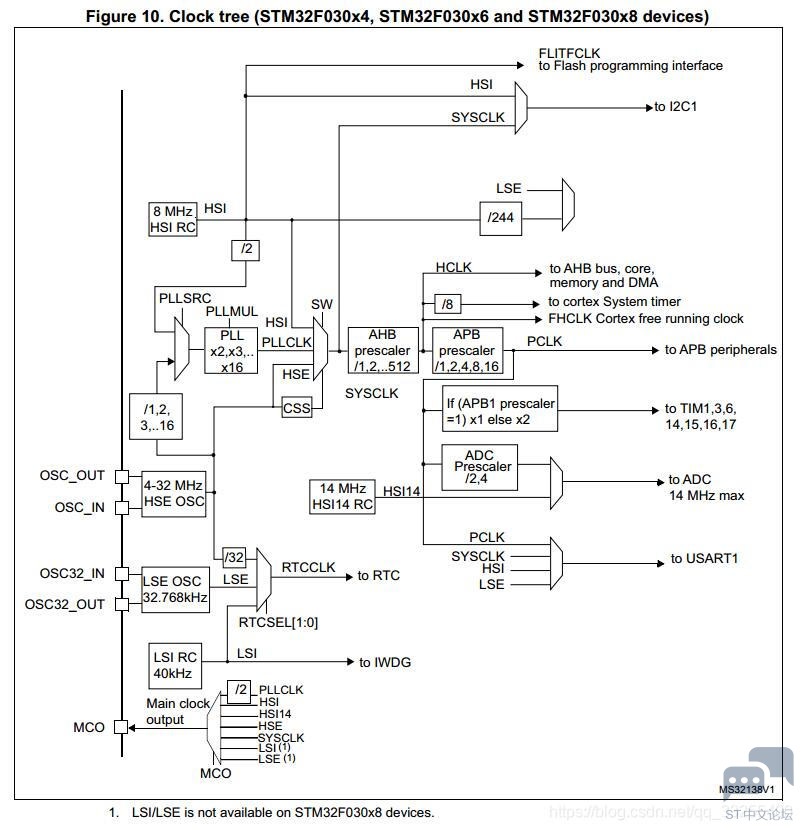

可以看到DMA在AHB时钟上。所以我们使用以下语句打开DMA1的时钟。& H" ]  p9 |$ x- @8 N
7 @: t! Z. v2 z4 B6 X7 b
  1. RCC_AHBPeriphClockCmd(RCC_AHBPeriph_DMA1,ENABLE);//使能DMA1时钟

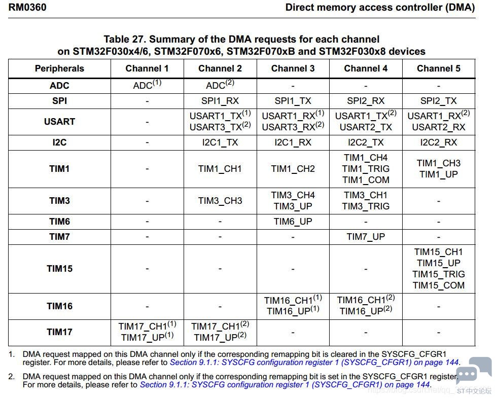

  _+ z. y- X( p. w$ \ 通过以上两个函数可以初始化两个通道,一个从内存到外设,一个从外设到内存。
0 f; K% ?2 `! N
# L: p+ c' |; C$ Z' G  c- d当然在我们调用这两个通道的时候需要知道一些东西。
: F2 V6 U) x" C8 @5 O3 X7 q: m
- J4 f& C4 d6 ~. x+ x1.有关通道的信息:$ j, N9 @" O; `! q9 d
