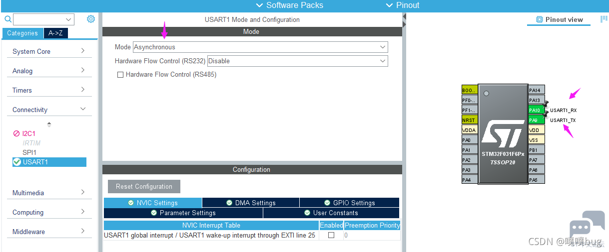

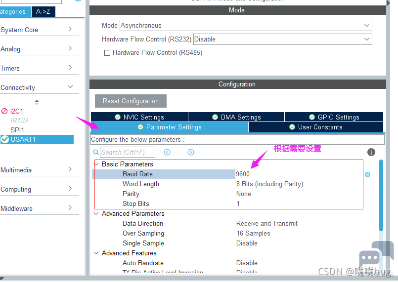

1.2 配置 USART1
  q9 k% T8 i; ?& [3 @配置 USART1 的模式为 Asynchronous,即异步串口模式
( Z' w4 t8 c0 ?* v5 c) a5 f; ]+ w
5 f) a9 z6 R( M! `) Q- p! X
$ F. n$ M8 \3 W" y! ^9 b! z0 G8 x/ n+ f1 r& m" A8 |  ~, K
1.3 配置串口参数
7 u# X: B: @7 m* @8 G, y2 T! d 根据需要设置波特率和数据宽度等参数,在此使用 9600,8,N,19 P; N: ^$ t( Z' L
8 z7 Z- g, O. G/ T( {

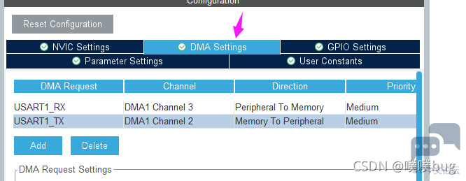

7 b- r, [* Y( o' T, | 1.4 设置DMA
- B1 _7 Z% f5 f7 F& ]# K2 ?9 D( F: o8 d6 _1 t# }
2 m  d- k8 T& S% y8 |! q6 Q- i1 q6 r  b6 f

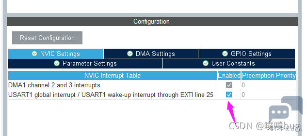

1.5 添加串口中断
1 V' M& j8 z5 ]. K" W  _* U6 v2 K; L, j* E; X; p- g* h

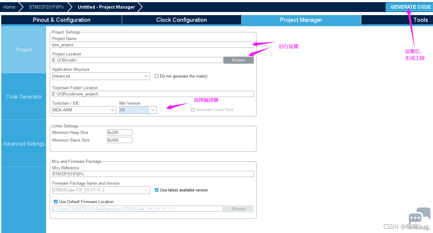

1.6 生成源代码。: B: ^0 b6 P: D' ]' f1 c3 R
在界面中输入工程名,保存路径,工程 IDE 类型,点 GENERATE CODE 即可。
' h2 z5 e- D- ], T5 n  f
3 m: i0 O- q* Z% {
- \' S  }$ G* l% W7 K
. J& r+ b6 _# _

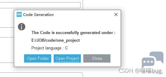

生成代码完成后可选择打开工程。 : |3 `% G" ~4 U4 W8 q

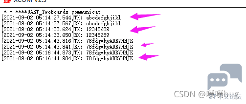

  53. }
+ P- M8 j8 p: H. U' u: [

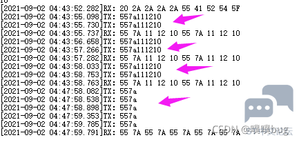

从串口调试助手可以看只有接收的长度 RXBUFFERSIZE为10时,才触发接收回调函数。2 E2 B  E7 Y" G! _/ d
( P; w3 n5 K  i; Q2 ]
+ P. y$ }, q$ W

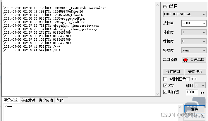

可实现不定长的接收!

测试成功!可以在主函数对数据进行处理,不用担心缓存的覆盖!

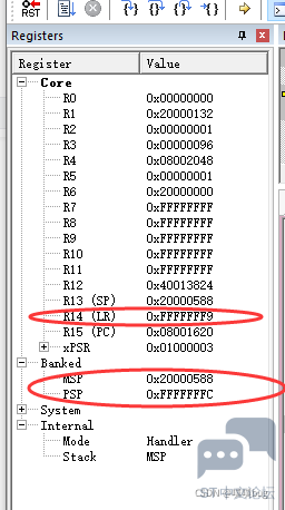

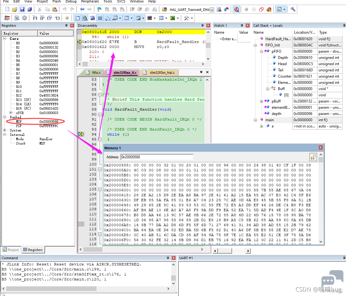

. B* b% F# k3 e) E- `问:关于 stm32 HardFault_Handler问题处理?- o9 O0 K' F7 w7 a1 T0 j6 f$ F
! Y" z7 P1 S" O2 y6 w8 [1 V& m0 n7 }" Z% X
ANS:) o; `+ P) J) W. r* @6 ^
1 @- p* ^0 }8 c" ^* l2 m' t) E        在代码调试是,发现在执行fifo_init初始化,会进入HardFault_Handler,# A* n! l: s: X5 G
- a1 |( G4 S. z0 W+ B0 ]1 Y
- _* K2 _8 w( B3 y
4 s$ C6 T3 j. r1 X6 ~  j8 A
1 J! p% I: |  y  \- }+ X/ q1 D. W
# E5 V, j" J4 c( Z
最后,发现是在fifo_init 调用的指针,未赋地址。添加之后,解决了!. L2 a+ A+ R) y  U9 ~0 j& f
  1. pfifo = &fifo;
