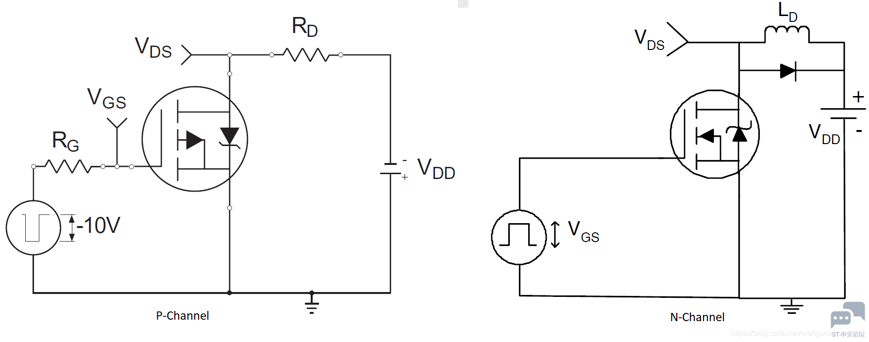

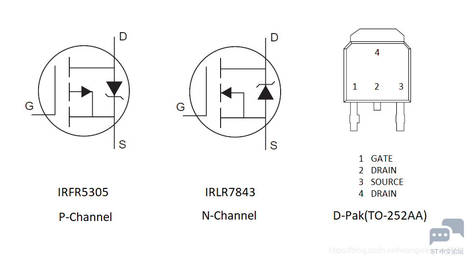

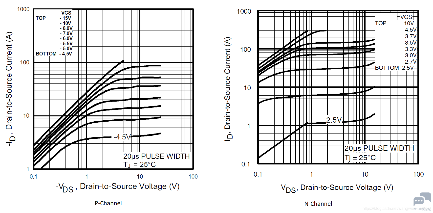

( ?$ [7 `3 o) q& O8 {9 i在电机控制电路中最常用的器件就是 MOS 管了。可以分为两个大的类型:P 沟道 MOS 和 N 沟道 MOS。MOS 管可以简单的理解为一个自来水阀门,Gate 是控制端,调节 Drain 和 Source 端之间流过的电流大小。# k( i/ v9 d5 x7 A. I
7 ]1 J9 {3 ]5 }: |
  j5 W% ]5 _( z" e( ~1 _, H* U
8 k1 I6 V* p" L, _" J" r下面是两种 MOS 的典型用法。P 沟道的 MOS 一般 S 接电源正极,然后 Vgs 需要一个负电压来打开电流通道,而 N 沟道的 S 极一般接电源的负极,Vgs 需要一个正电压来打开电流通道。
- D7 z. H6 c, H4 F' q! P/ V: ]& f
4 U8 h7 \7 a9 v( b# y
! a8 E% O. b4 Q! I8 Q: T, \: A
# |* t( c0 w% R; ]* l/ c- ^
! W* i" L1 `! V
/ ~7 k. r) |9 \' F  `
8 ?! Y/ g& _& J' Q& l
6 I; z( n4 d/ h资料来源于 IOR 公司数据手册# i+ G0 d5 z$ B2 t* _; R: I7 |

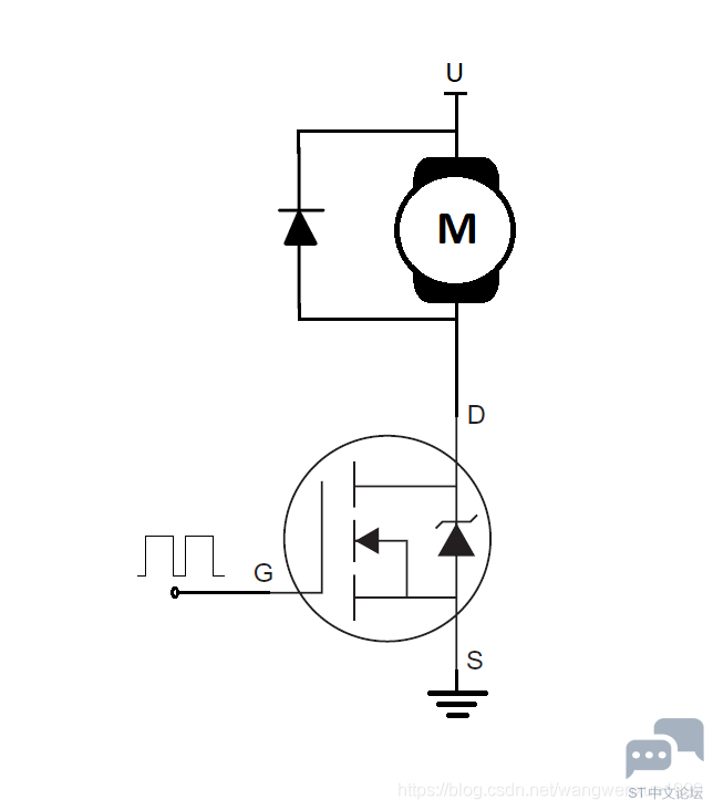

我们先从一个最简单的驱动电路开始。单片机控制 MOS 管栅极为高时,电流从电源经过电机和 MOS 管到地。当栅极为低时,MOS 管断开,此时电机线圈内的电流继续通过续流二极管回流电机的正极。我们通过调节栅极控制端的PWM占空比,就可以控制电机的转速。

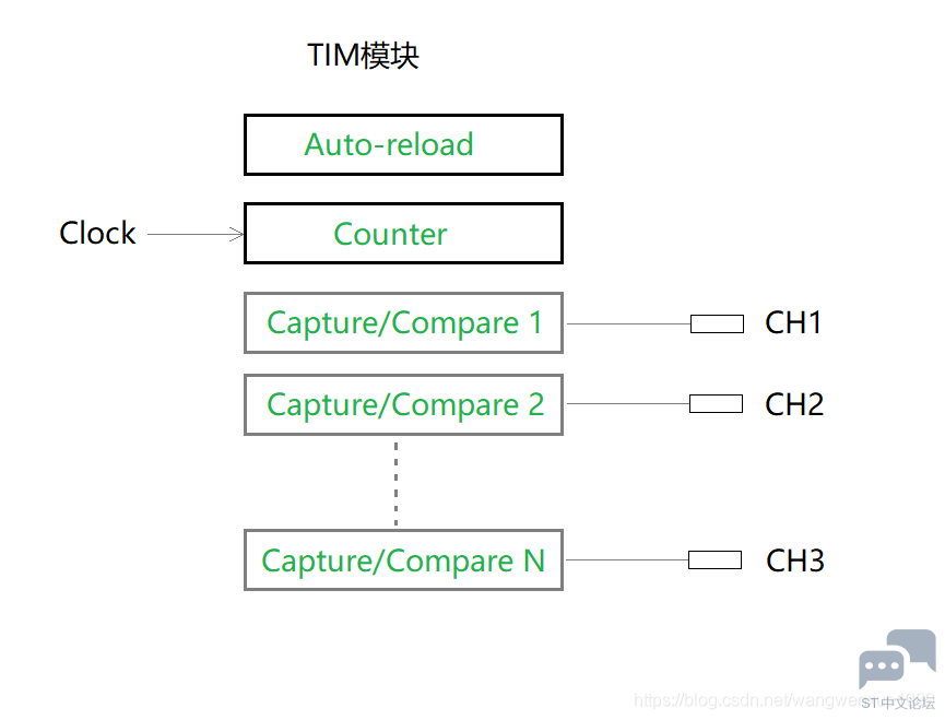

1.TIM模块
, e! F6 p9 L. q& WTIM 模块最重要的三个寄存器是:( N* E# n* |6 a7 w% a- C
$ T. X' @9 X0 s3 O0 Z
Counter Register (TIMx_CNT) 计数寄存器
3 k- l( ]* P7 B
3 A4 ^% _% Y2 n* LAuto-Reload Register (TIMx_ARR) 重置寄存器
* ]( @0 ^5 y: C% y: w6 C: c
- V4 u* N1 B* \Capture/compare mode register 1 (TIMx_CCMRx) 输入捕获/输出比较寄存器
* h5 P: V) z: U
8 B. t* q  A7 `* R7 L0 @! V0 b* H
- s2 b# y$ ?- \: C9 N) _% I6 H# s0 U9 j! u: v0 E9 e' l$ f
Counter 在时钟的驱动下计数  S5 D$ |& L8 @& W1 l  a  B5 e3 {
! X0 d; j  Z+ Y* I! j7 H- F) wAuto-Reload 设定计数的最大限制值6 S% u' W- b2 D. A# h- t' p, p
( ^* x% m6 g; M1 U' Z+ ]+ U
Capture/Compare 锁存一个事件发生时的计数值到Capture/计数达到 Compare 值后触发一个事件( T: }3 c- c" z7 m2 W! J7 H
" n& s4 Z( r# s0 `3 A) g) Z% w8 `8 U
在 PWM 模式下,Auto-Reload 寄存器设定PWM的周期,Compare 设定占空比。
# P6 W/ q* D* J  v4 V4 \6 ]+ H" w. U, [% X
有一点需要注意的是一个 TIM 模块只有一个计数器和一个重置寄存器,而有多个输入捕获/输出比较寄存器。所以一个 TIM 模块的多个通道可以设置不同的占空比,但周期都是相同的。: p+ k- _9 U7 g' u2 J: Z
+ Q' L2 Y: a( S. C( b: r0 h
所以我们在选用 MCU 的时候,如果需要产生多种周期的 PWM,不仅要看它的定时器模块一共有多少通道数,还要看是否有足够的独立 TIM 模块。

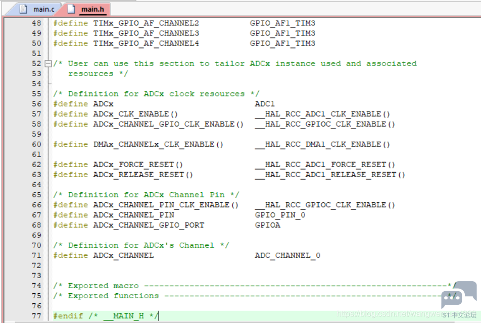

Step 2:
9 e& C2 I% Y1 C5 o. k5 j' W0 }5 m3 n+ l6 L7 I' A
main.h
  G! k# F4 Z% O2 b7 L& n$ z
. }. e# _0 s0 Q; a! O4 I添加ADC相关宏定义: S1 z# K) p2 n# E# D
: o( o( I3 G5 I! I5 E2 }) D! R

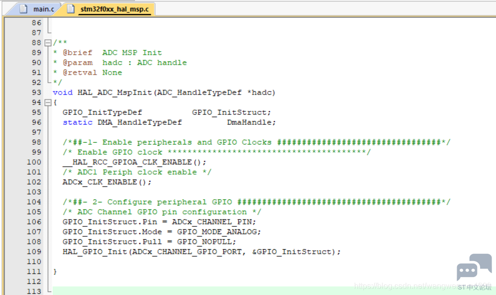

stm32f0xx_hal_msp.c. E& w/ A4 Q# B& E6 n1 k" V- X
8 Q/ ^6 h. S- H" x$ H, U
添加ADC使用的引脚的初始化代码' h- X: a$ `+ u% i% p. f/ T3 }, j3 x

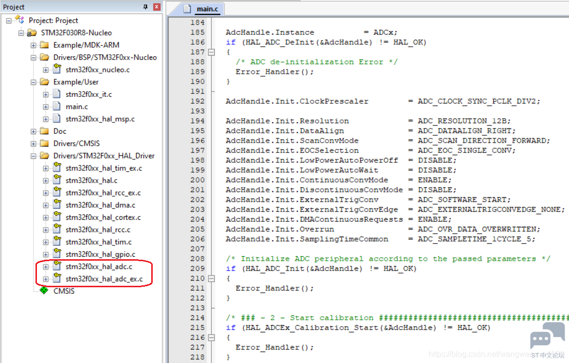

Step 4:6 X; a& F+ y* j$ N6 h# ^* S# Z
9 r8 Q# H# f/ f% P2 ?
把ADC的驱动文件添加进工程,在主程序初始化ADC。
9 m' k# c# e5 Q' V( {7 O+ M! Y# N2 C1 E+ f; p  C

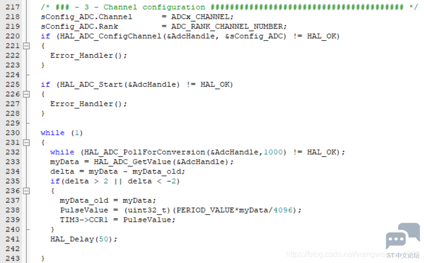

读取 ADC 的值,写入 TIM 的 CCR 寄存器,观察 PWM 占空比的变化。根据电机的特性,还可能需要改变 PWM 的周期。* Y& O7 F2 h5 A
