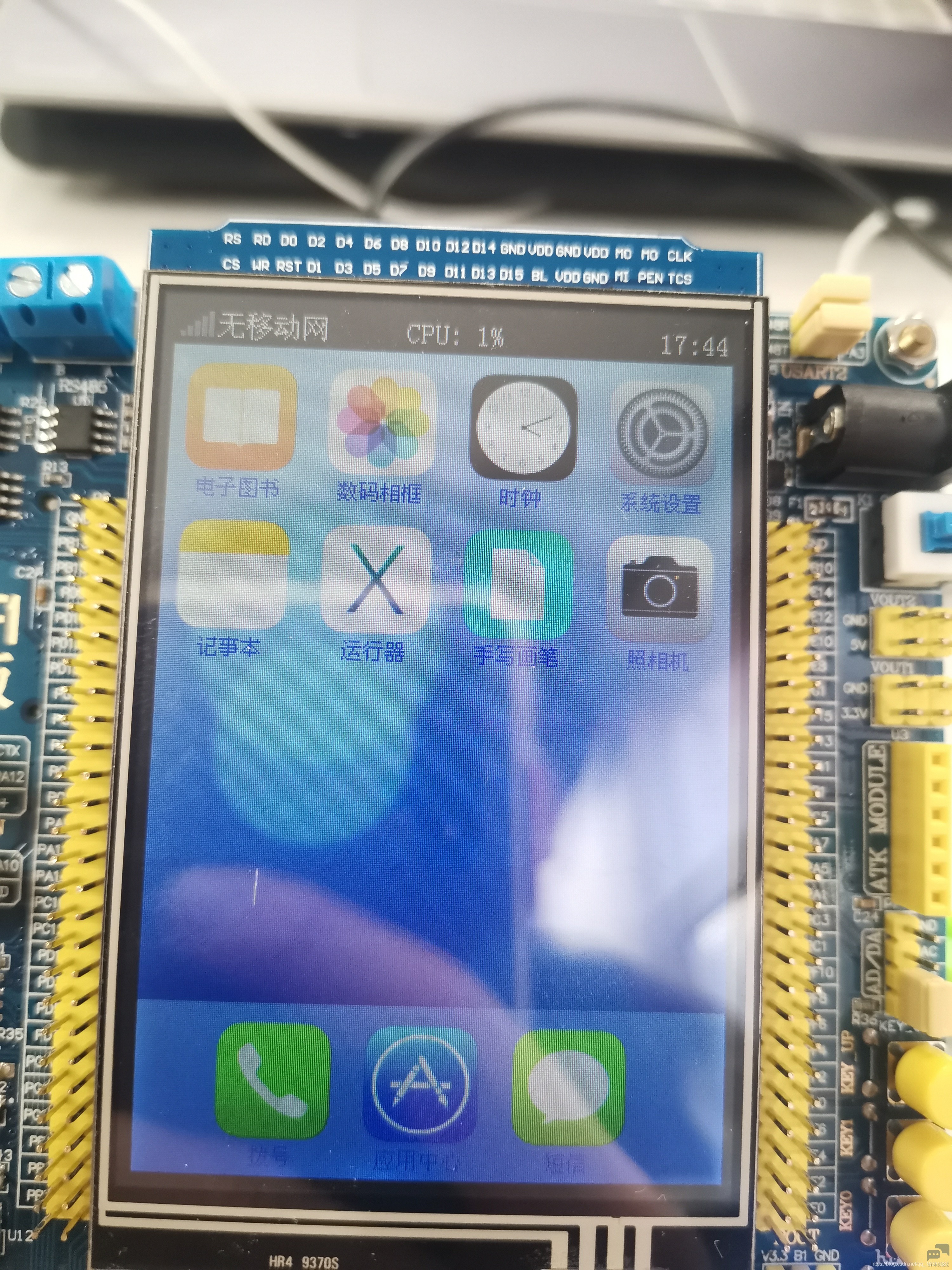

插电,开机,你就可以看见板子自带的演示例程,一般显示这样的板子都是全新的哦

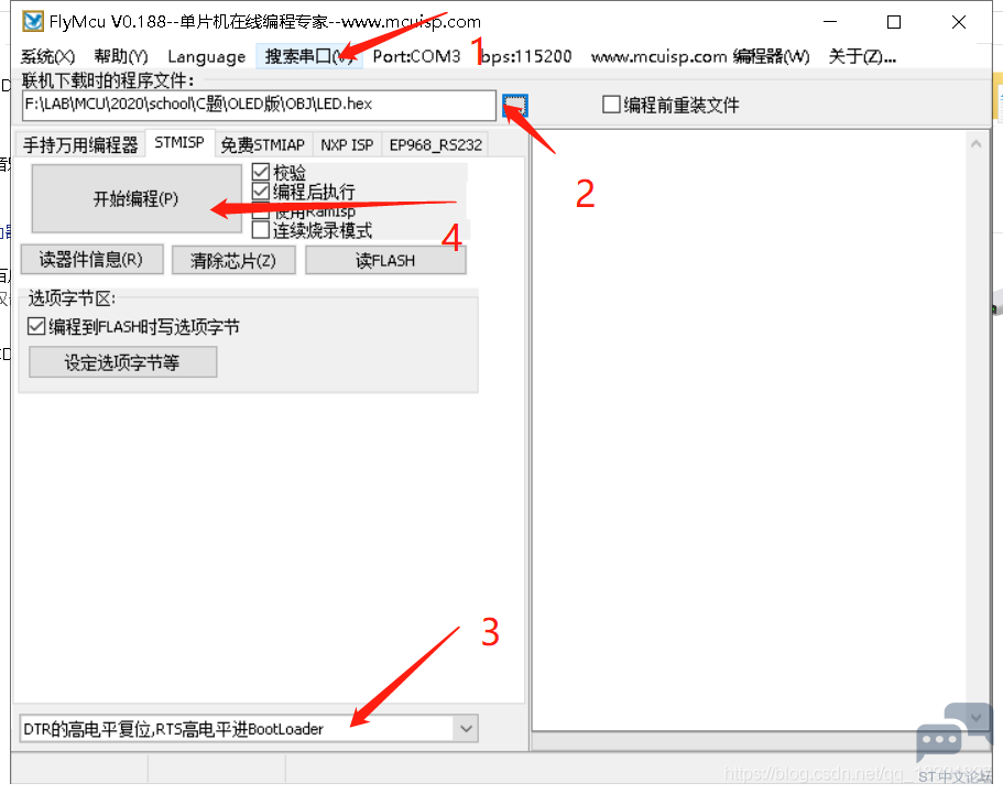

ISP下载

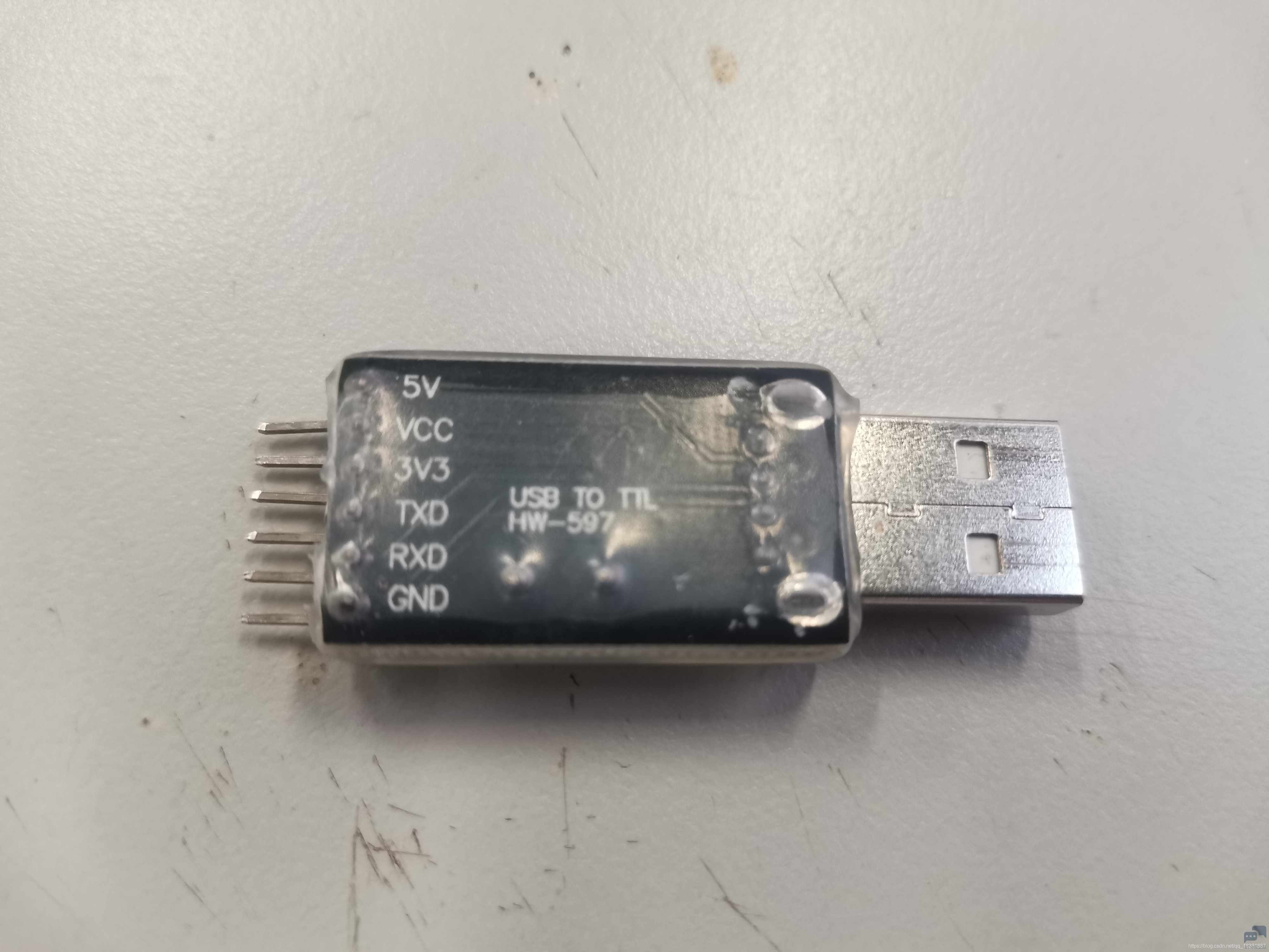

* D+ |4 b$ d, T6 j; W前期准备

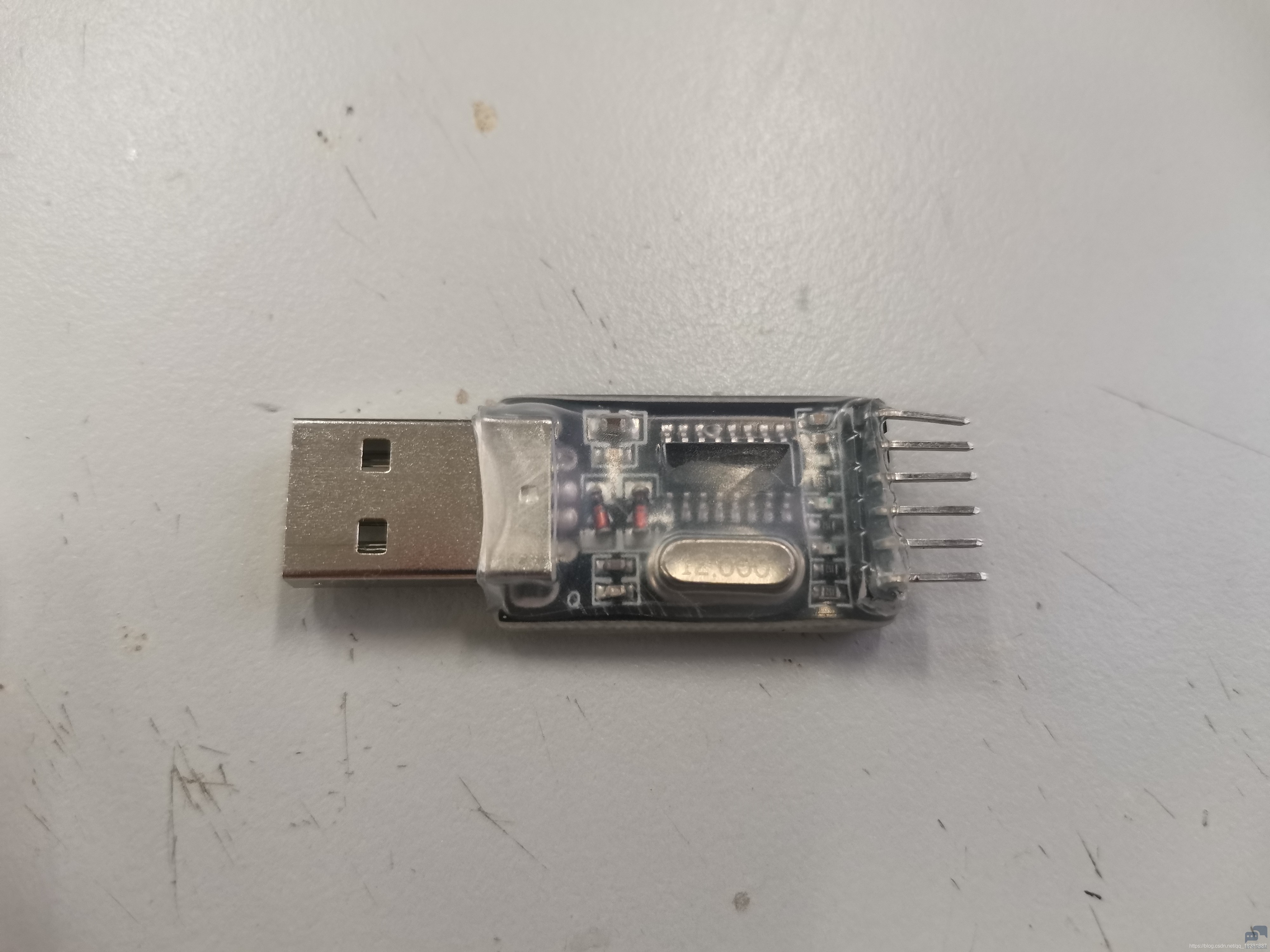

4 e7 ^4 m4 ~- o, n; i所需材料:STM32单片机,TTL串口(使用最小系统板的同学需要)  S( p( I5 [+ ~# l
所需软件:FlyMcu. A" t3 ^. t; T
串口图片:' h; V* k- l) n8 F: G- ?$ U  @
7 W$ K+ v& O3 E
0 y' t; y7 N- x+ B
, ]# T5 o- N9 K5 H4 g* j/ B! Q" E
6 K4 P, H  n& _% J

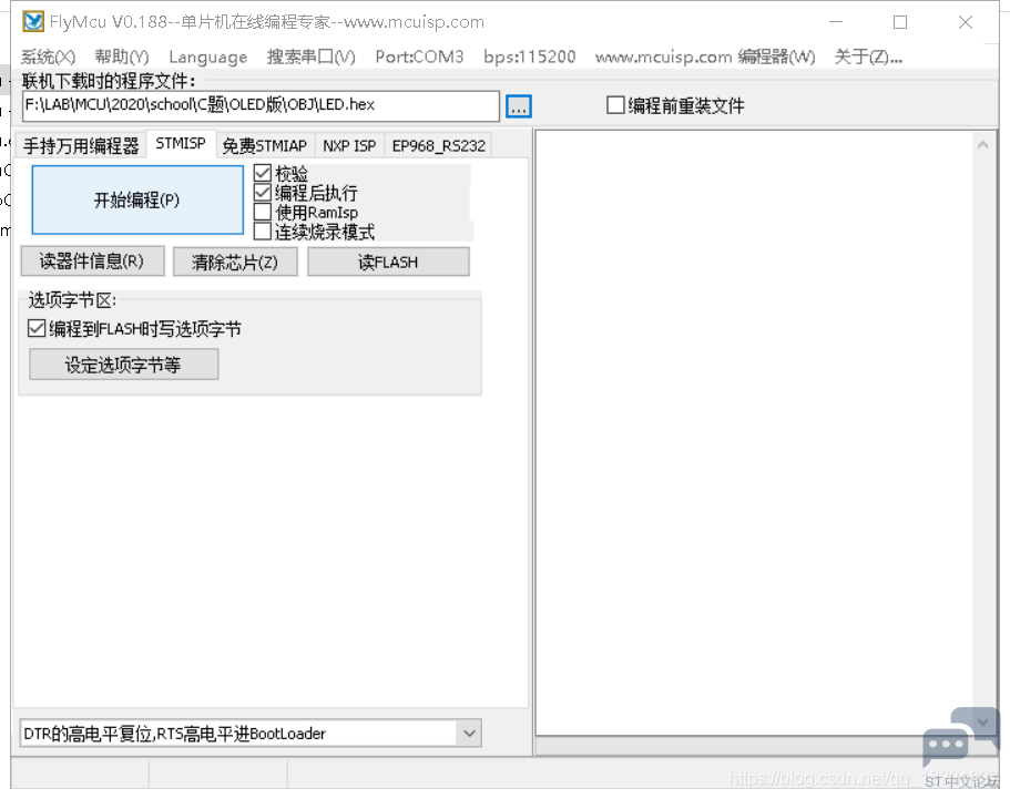

! |- g* L' x$ r( N5 BFlyMcu图片:% A5 U( l5 l5 F8 s
# ]; \/ V& o; x# i4 M1 m! ~' n( Y
% g; M1 g. w6 r3 j0 W7 u
开始下载

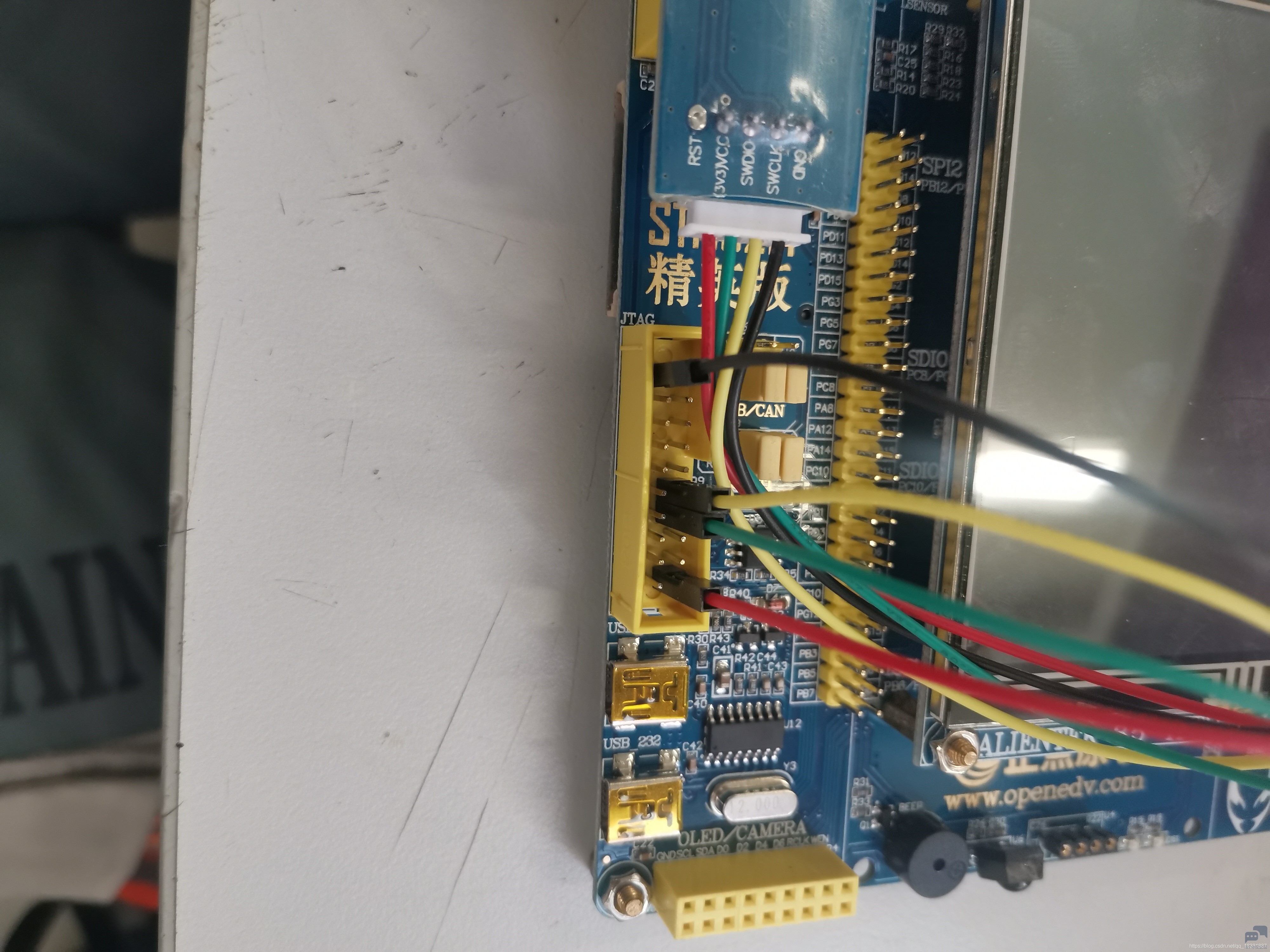

: e: I4 H( I& T! V将单片机的BOOT0跳帽调整到vcc端,BOOT1调整到GND。1 y) V) X: p1 }- N7 f: P
) u( b: Q% [; a+ M
* m- Z* t' H% J! d! q3 j! z. ^2 r6 B. ^. K7 w" [7 P( ^+ A3 o
用最小系统板的童鞋们
0 i7 z+ `  ?" O9 y+ I- _TTL串口的 TXD 连接到单片机的 RXD
- [( ?; z5 W, f3 L+ y/ t! UTTL串口的 RXD 连接到单片机的 TXD( H# x3 K2 V( E6 \6 q. H
用精英版的就直接把USB线插入到USB1口就行了9 U. F- @3 k/ {& J2 _, W6 j

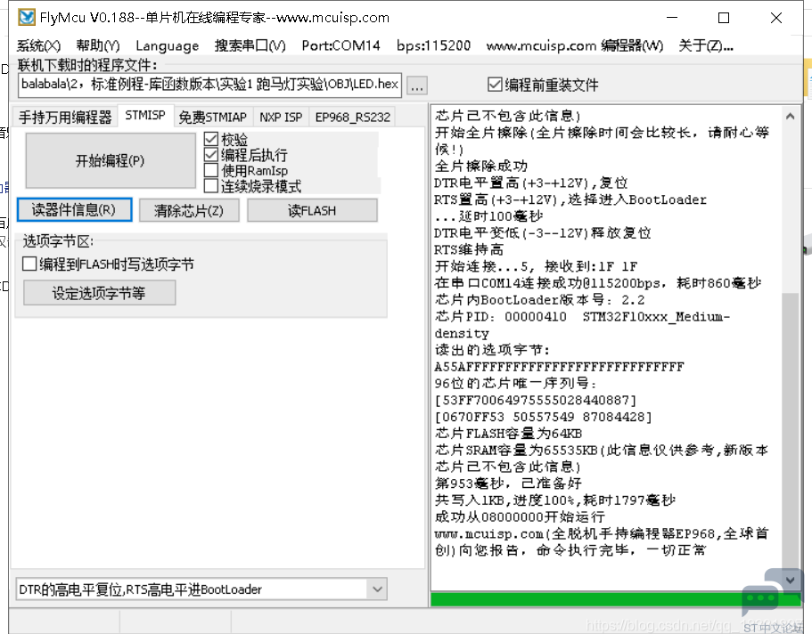

然后按步骤操作
$ G( F6 ]! |1 _) t: F4 q8 e. r& `5 X
# \7 S2 e0 U% n8 A- B
9 Z* w. q: d0 w& Z& ?' j- F2 B* U
正常的话这样就下载完成了+ J8 \  n& q% ^; H3 q
& E& ~$ e8 \; _( f  {
! T! p. z1 a3 S/ \" h% j5 k
* a6 s* c( b- x. I( d!!!!下载完后要将跳帽再调回去哦(俩跳帽都调到GND)

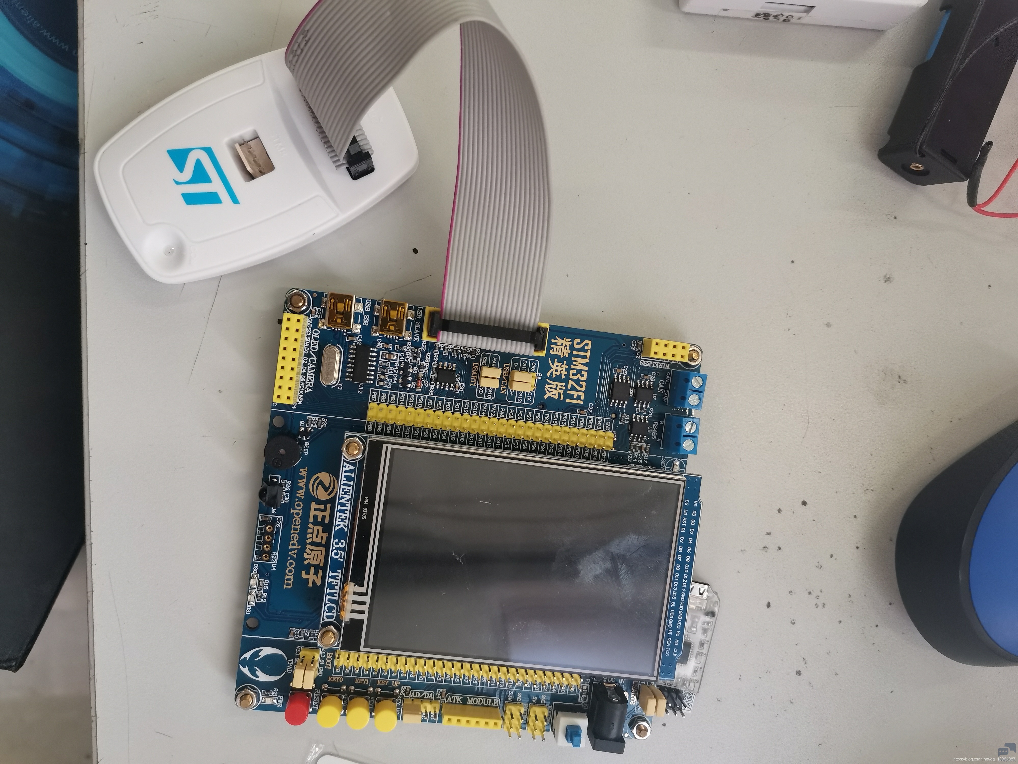

' n* I8 q- D" j+ U/ J2 Z7 \JTAG仿真器下载0 {2 g/ w7 l5 g! {

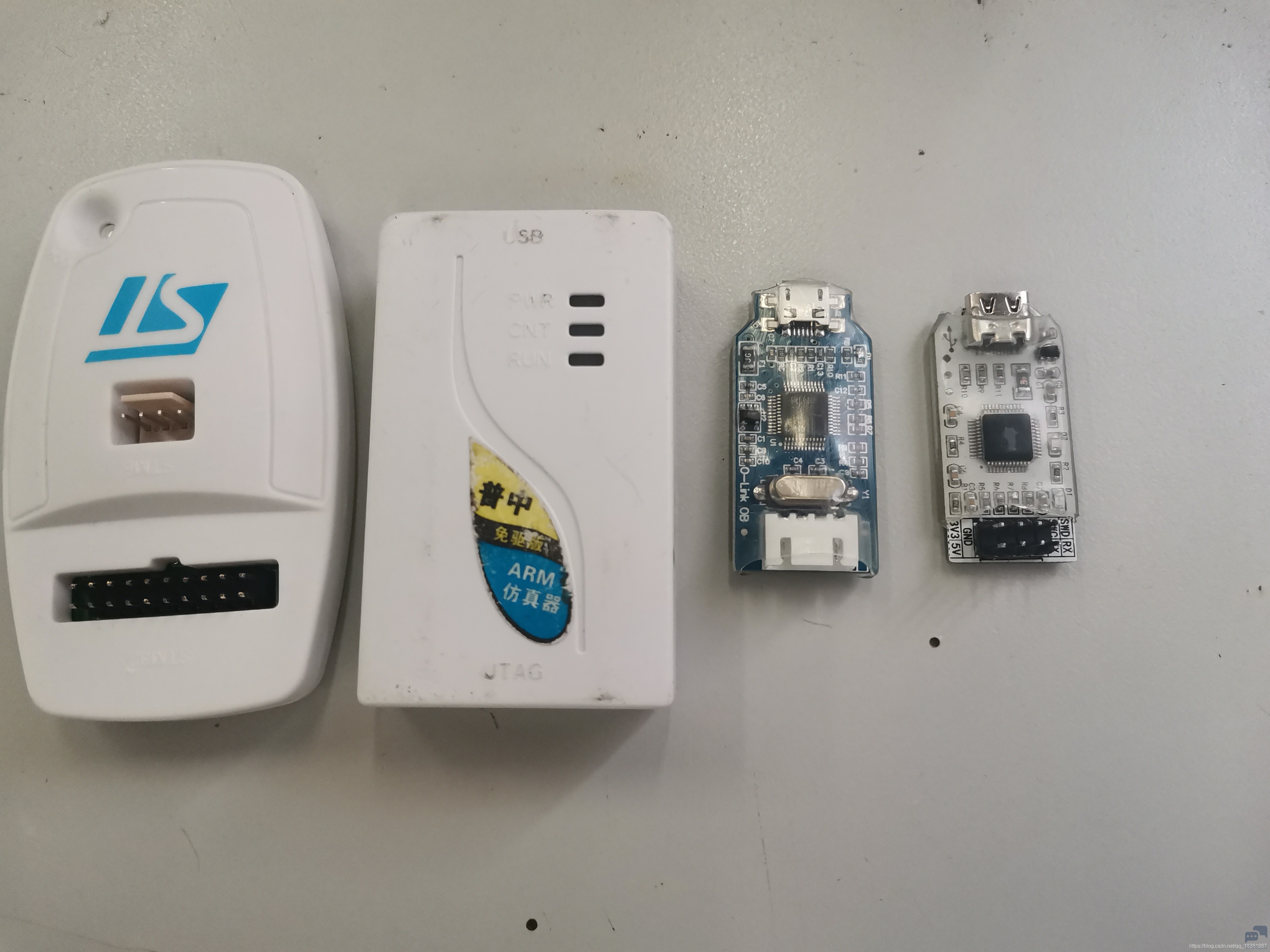

需要用到J-LINK/J-LINK OB/ST-LINK/ST-LINK OB/CMSIS/ULINK7 _. `! D$ w  i9 k: Q& Q# B
来张全家福:7 o1 |" t( m5 A9 }9 [" Q7 M
& q1 f9 i: w) k
* C$ ]5 @9 j+ }* N6 a" N
/ B1 M- ]5 {' ~  Y8 Y7 }从左往右为ST-LINK CMSIS ST-LINK_OB J-LINK_OB9 h* I. `5 W! E
  ^2 N% K4 q1 PST-LINK、ULINK、ST-LINK和CMSIS需要这样接:
8 I0 X, W# t# E; x
; L! }" g& ]1 S
; z8 r9 R& \6 i5 @4 H- Q/ V
. ~0 l" \+ E( Y% |xxx_OB需要这样接* i" ]3 f) K' p$ e" m( [
2 j& L9 g+ Z4 G
, p0 f% t- @, b; M2 {" n
, E# S0 s+ o$ J4 P这个就是调试器上面写什么板子上就接什么 像图片那样,CLK接CLK IO接SDA 或者 SWC接CLK SWD接IO

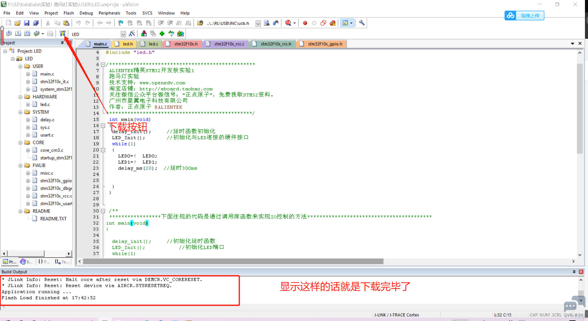

配置. k# d7 S- F4 C1 }. m; T3 l' F/ c

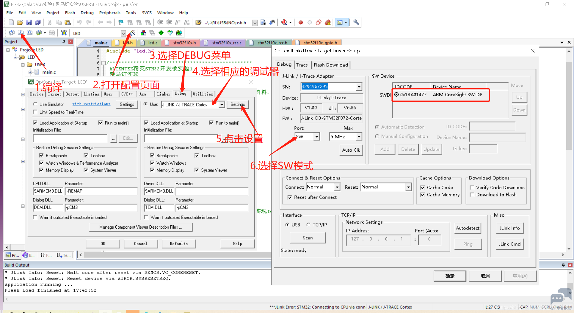

让我们打开Keil 5
/ E8 D0 P' `) J" [# s. F, w* n按图片来配置
2 {4 }) B$ ]+ T& v& v) Z. G  h2 S$ c7 v  d& j
7 N! O2 |5 w8 Y4 s. W
2 Y4 v7 a+ \5 O( f
如果能加载出芯片信息(红框框住的)就说明配置正确# f+ N9 R0 Z' N- Q; O
然后点击确定再点击ok返回到编译页面
/ b+ m% [  u+ d. n
" B* a- M! Y. {: Y0 B, T& ^开始下载
/ }6 M! B8 Z- X0 o8 a, P用调试器下载的话以上步骤一个工程只用配置 一次 就好了
# N. C3 v( W* l1 s& K如果我们需要烧录的话我们只需要点击Download就好了2 X" b4 j1 }; ^  O$ A* Z: a) e. n
具体见图
7 ~& B* a2 {: j  q* F% z
1 R7 f) @% n- ]  G- U1 ^: ?! b; a
3 p5 ?- F1 A' F
3 v4 j$ f% O) t' S% ^这样就下载完毕了. Y0 q* C$ J% P) e2 [5 h
