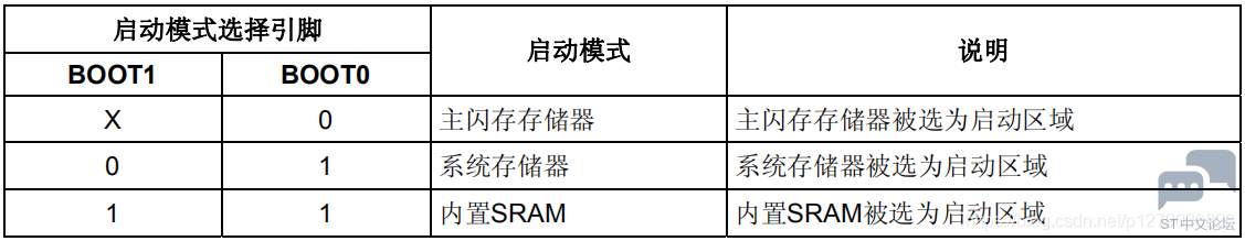

2 W" L) [3 w- n0 d% K启动模式和区域:. C" i' f" ]0 w- j& W% [5 k
0 H1 G& S! V  M% n7 Q
- ?$ H5 O9 n& P! E1 O9 z
+ W0 M2 Q( \6 |+ K9 r1 p' @从主闪存存储器启动:主闪存存储器被映射到启动空间(0x0000 0000),但仍然能够在它原有的地址(0x0800 0000)访问它,即闪存存储器的内容可以在两个地址区域访问,0x0000000或0x0800 0000。
; Q" J$ X' J7 U  \! Q从系统存储器启动:系统存储器被映射到启动空间(0x0000 0000),但仍然能够在它原有的地址(互联型产品原有地址为0x1FFF B000,其它产品原有地址为0x1FFF F000)访问它。
$ f$ w: y6 d8 t/ e3 z% \! \: l2 R从内置SRAM启动:只能在0x2000 0000开始的地址区访问SRAM。

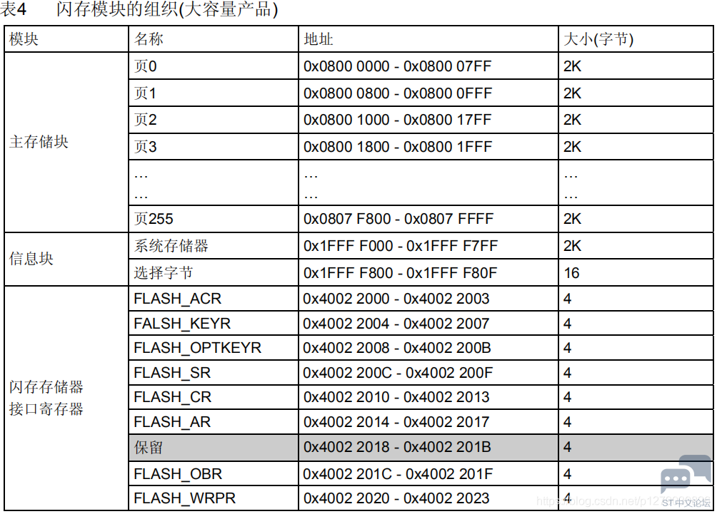

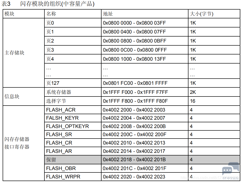

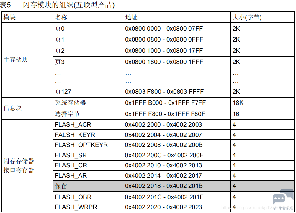

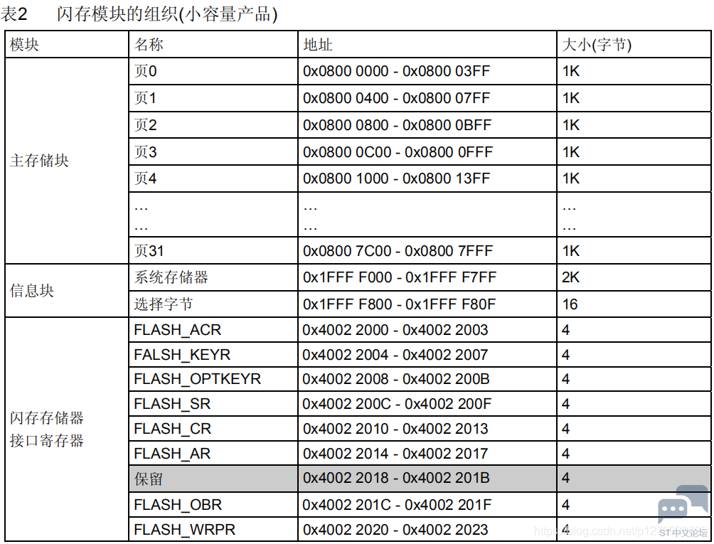

: \2 v, u6 U3 }# e5 M: J9 q─ 主存储块容量:6 e, A' M) a$ E* k/ ^' b0 ~& u, ^
小容量产品主存储块最大为4K×64位,每个存储块划分为32个1K字节的页(见表2)。# p4 N" x3 G0 Z" ?( Y
中容量产品主存储块最大为16K×64位,每个存储块划分为128个1K字节的页(见表3)。
+ V% a' Q/ g9 R) R( A大容量产品主存储块最大为64K×64位,每个存储块划分为256个2K字节的页(见表4)。
$ a0 B" \8 f; }互联型产品主存储块最大为32K×64位,每个存储块划分为128个2K字节的页(见表5)。
: N: Z3 e5 U  S0 P! x" n, P, ?  [; t) i7 q5 _
─ 信息块容量:- D- B0 E& T! c/ g
互联型产品有 2360 × 64 位 ( 见表 5) 。
( N& H. K' j/ i* o  L7 s. G3 u/ o其它产品有 258 × 64 位 ( 见表 2 30/754 、表3 、表 4) 。
