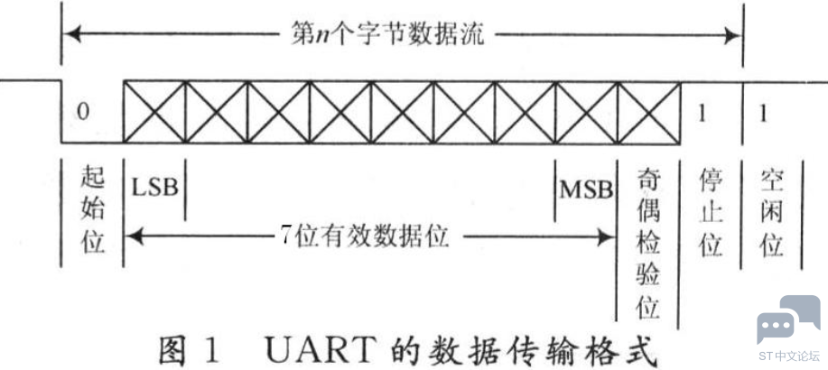

   异步通信以一个字符为传输单位,通信中两个字符间的时间间隔多少是不固定的,然而在同一个字符中的两个相邻位间的时间间隔是固定的。 6 I2 C! r7 B% y9 g! W9 Z
    数据传送速率用波特率来表示,即每秒钟传送的二进制位数。例如数据传送速率为120字符/秒,而每一个字符为10位(1个起始位,7个数据位,1个校验位,1个结束位),则其传送的波特率为10×120=1200字符/秒=1200波特。
( `9 Q' d& K# [: X& e( {6 U% P    数据通信格式如下图:$ H: H/ v# {+ g5 H2 n
8 `7 _( E5 |9 O: A
% t/ \' `, K# V5 b
8 z/ U5 _& k) |$ I) i7 O其中各位的意义如下:) Y" {, u) w) K' H. p7 F. N1 g4 {
    起始位:先发出一个逻辑”0”信号,表示传输字符的开始。
! L/ w) y5 f& K, i8 U    数据位:可以是5~8位逻辑”0”或”1”。如ASCII码(7位),扩展BCD码(8位)。小端传输; O9 ]9 R# q/ c/ k8 q, r* z2 i
    校验位:数据位加上这一位后,使得“1”的位数应为偶数(偶校验)或奇数(奇校验)+ w' |+ L9 P% p2 k7 S, J
    停止位:它是一个字符数据的结束标志。可以是1位、1.5位、2位的高电平。
4 T) ?9 B9 `( m0 P    空闲位:处于逻辑“1”状态,表示当前线路上没有资料传送。1 [8 ?! I5 X# @' I0 h
, [  ]; Q7 }7 I3 K# d    注:异步通信是按字符传输的,接收设备在收到起始信号之后只要在一个字符的传输时间内能和发送设备保持同步就能正确接收。下一个字符起始位的到来又使同步重新校准(依靠检测起始位来实现发送与接收方的时钟自同步的)+ o" M# {' n" T/ \

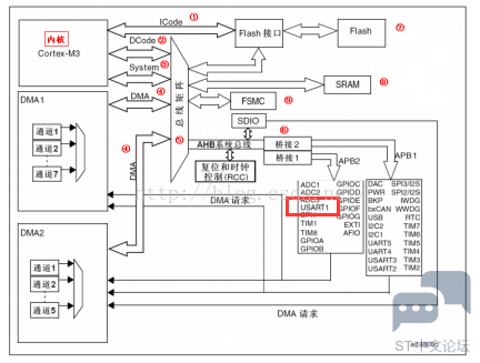

5 b# F, i* W  y- E8 l* l- k时钟系统是 CPU 的脉搏,就像人的心跳一样。所以时钟系统的重要性就不言而喻了。 STM32 的时钟系统比较复杂,不像简单的 51 单片机一个系统时钟就可以解决一切。于是有人要问,采用一个系统时钟不是很简单吗?为什么 STM32 要有多个时钟源呢? 因为首先STM32 本身非常复杂,外设非常的多,但是并不是所有外设都需要系统时钟这么高的频率,比如看门狗以及 RTC 只需要几十 k 的时钟即可。同一个电路,时钟越快功耗越大,同时抗电磁干扰能力也会越弱,所以对于较为复杂的 MCU 一般都是采取多时钟源的方法来解决这些问题。
5 ^# k( |' u( Z$ V
$ d1 b% }: ~/ eAPB2 上面连接的是高速外设包括 UART1、 SPI1、 Timer1、 ADC1、 ADC2、所有普通 IO 口(PA~PE)、第二功能 IO 口等。6 W1 |1 e$ W- Z
: V  Y; a( `6 h4 i$ o! C% o1 s
STM32系统架构图如下,! c4 \" R4 K7 r- c
0 {0 ]* t# l& ?, |; b: W
7 v3 [) |' h8 i9 ~/ S( ?! i
2 D  B, ~! R! |, ]8 [1)由图可看出UART1挂载在 APB2 下面的外设,所以第一步要打开APB2的时钟。打开APB2时钟的同时也要打开GPIO时钟,因为UART也是挂在GPIO上的外设。/ g4 K/ W  g$ P5 v3 s  y: ?0 \

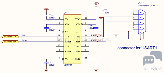

2)根据芯片原理图查看RX与TX引脚,如图所示连线+ ?3 M" }" P, z) B+ o% r
3 ?. f3 d3 T; S( M" u. o& V6 E3 z& X
/ P2 C/ A5 q% O/ h3 H( u; g所以要对PA9、PA10的IO口作配置,包括管脚号、输入输出模式、工作频率等。
