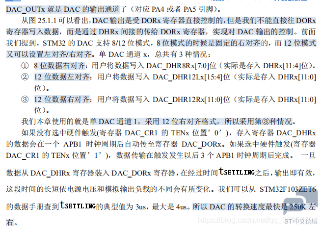

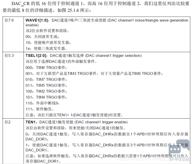

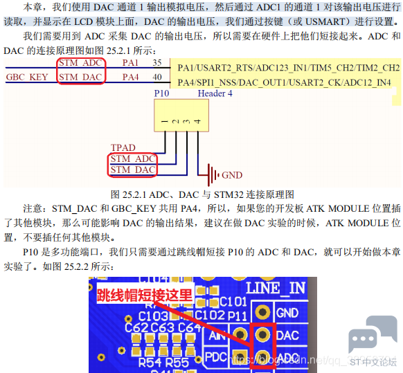

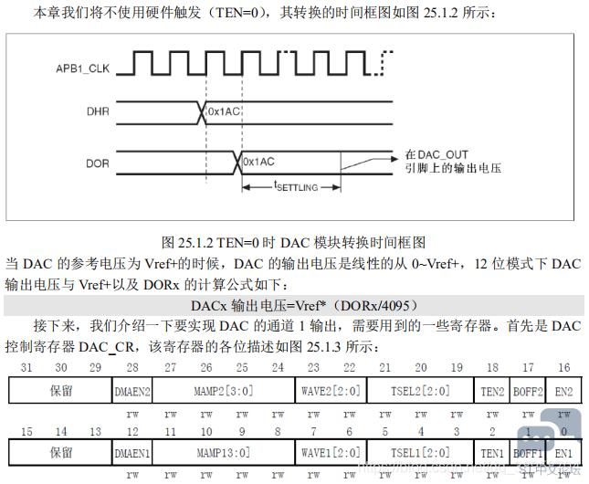

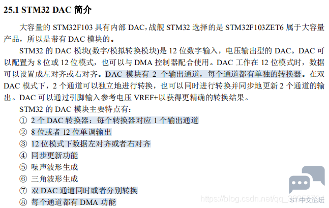

本章介绍STM32的DAC功能。本章利用按键(或者USMART)控制STM32内部DAC模块的通道1来输出模拟电压,通过ADC1的通道1采集DAC的输出电压,在LCD模块上面显示ADC获取到的电压值以及DAC的设定输出电压值等信息。
3 b$ L, Q' _$ \0 f) e9 k# F0 o" S, i

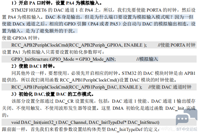

  s3 j4 P1 b; a, W( K, F% X0 x3 c5 HDAC本身是输出,但是为什么端口要设置为模拟输入模式呢?
% ^6 E# k- c8 K* |1 R因为一旦使能DACx通道之后,相应的GPIO引脚(PA4或者PA5)会自动与DAC的模拟输出相连,设置为输入,是为了避免额外的干扰。& T2 l. Y8 \' j1 Q  @( ~

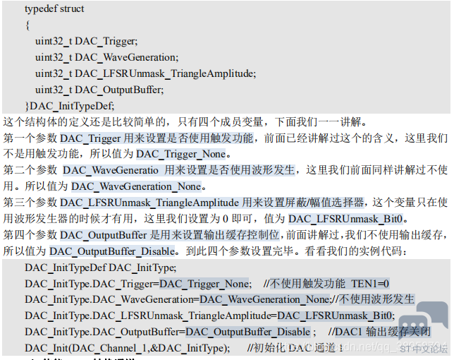

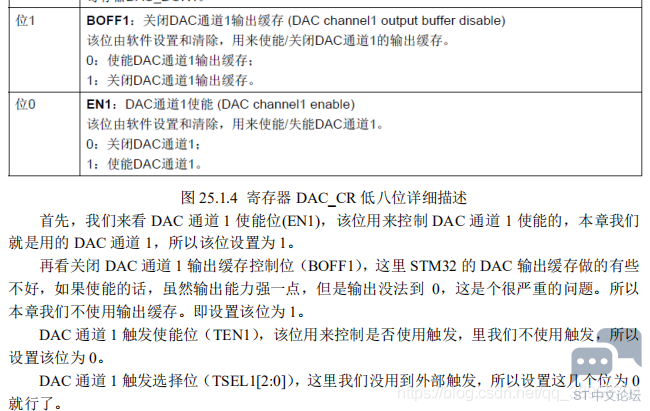

: O, h0 c- K. Y1 C! p1 R! [. P2 J0 @dac.c函数
+ ^5 T: @+ T7 I1 A4 L. v/ W
  1. #include "dac.h"7 ~" L  s3 z- M% G; w
  2. & F6 S1 n% Z0 Y* G
  3. //DAC通道1输出初始化
    % [! h5 t8 P" A
  4. void Dac1_Init(void)
    ) F; v/ S5 u7 @9 |) s
  5. {
    + R! K, c; s" g% D5 w3 E
  6.         GPIO_InitTypeDef GPIO_InitStructure;
    " Y, B' q# E: x6 b" Q' O
  7.         DAC_InitTypeDef DAC_InitType;
    9 X0 [0 L1 t2 _9 w* [& j+ q
  8. 2 y/ L$ P# ?: }3 w9 L8 `
  9.         RCC_APB2PeriphClockCmd(RCC_APB2Periph_GPIOA, ENABLE );          //使能PORTA通道时钟; B7 n8 ~4 s  z
  10.            RCC_APB1PeriphClockCmd(RCC_APB1Periph_DAC, ENABLE );          //使能DAC通道时钟 9 {  z3 X3 }, Q+ [: q0 }; `
  11. 5 v6 F+ p0 ~7 S: \
  12.         GPIO_InitStructure.GPIO_Pin = GPIO_Pin_4;                                  //端口配置
    3 o& Y0 b% ]: @$ C' I; l
  13.          GPIO_InitStructure.GPIO_Mode = GPIO_Mode_AIN;                            //模拟输入1 u5 D, y& d! s
  14.          GPIO_InitStructure.GPIO_Speed = GPIO_Speed_50MHz;
      j! A, i! N8 e8 `6 w4 W1 |8 @( r
  15.          GPIO_Init(GPIOA, &GPIO_InitStructure);
    2 ]4 b, F" g! O* F" u9 f+ @0 E
  16.         GPIO_SetBits(GPIOA,GPIO_Pin_4)        ;//PA.4 输出高2 i2 ]  ~2 I: A
  17.                                         . w. Q+ A4 G. X( D
  18.         DAC_InitType.DAC_Trigger=DAC_Trigger_None;        //不使用触发功能 TEN1=0
    # P; j/ i  Z" k0 Z  ^2 q
  19.         DAC_InitType.DAC_WaveGeneration=DAC_WaveGeneration_None;//不使用波形发生4 {* V1 k8 y1 b6 [7 l0 [# f
  20.         DAC_InitType.DAC_LFSRUnmask_TriangleAmplitude=DAC_LFSRUnmask_Bit0;//屏蔽、幅值设置4 w) M9 _) w( E- T& H6 K3 G
  21.         DAC_InitType.DAC_OutputBuffer=DAC_OutputBuffer_Disable ;        //DAC1输出缓存关闭 BOFF1=1# V- b5 M0 y. O# n3 {0 n
  22.     DAC_Init(DAC_Channel_1,&DAC_InitType);         //初始化DAC通道1: J5 \, p+ ?0 |$ x
  23. , O0 B+ j, l! }+ w' ^7 g4 y
  24.         DAC_Cmd(DAC_Channel_1, ENABLE);  //使能DAC1% z& k8 a3 n: }
  25. # n; I6 \* r. e- j3 ^
  26.     DAC_SetChannel1Data(DAC_Align_12b_R, 0);  //12位右对齐数据格式设置DAC值
    & d( I) T  V# x' K# u
  27. }
