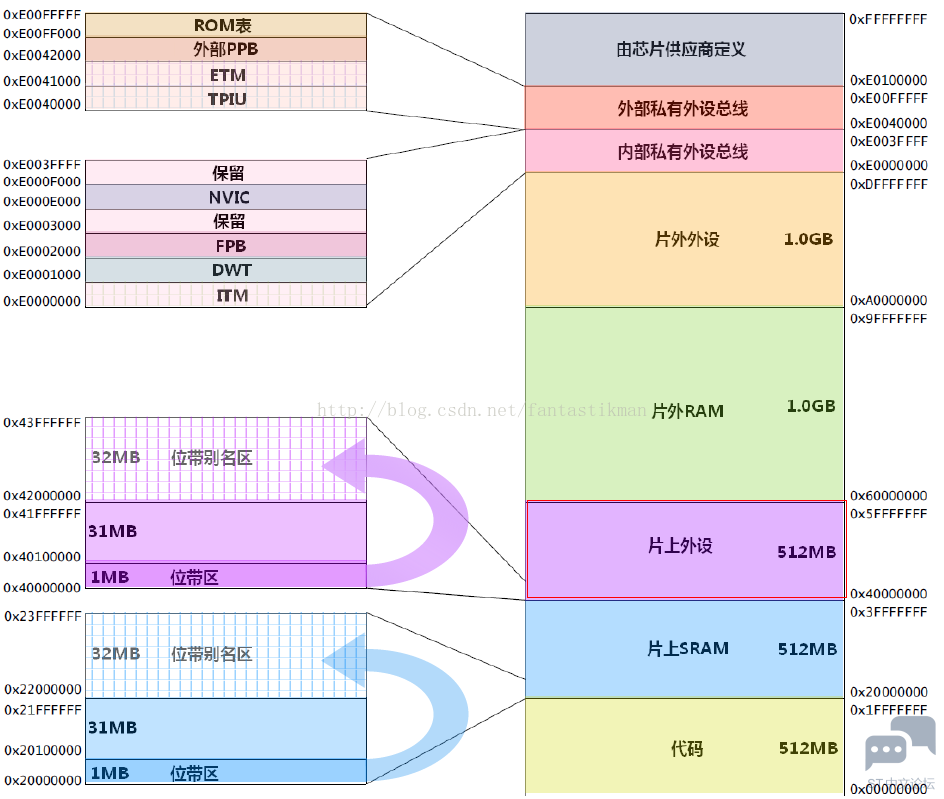

Cortex M3内核有两个位带区,对应的是片上RAM区和片上外设的最低的1MB地址范围,而位带别名区里面的每个字对应位带区的一个比特,也就是对位带别名区的一个字的操作相当于对位带区对应一个位的置零或者置一。Cortex M3的位带区和位带别名区如下图所示。

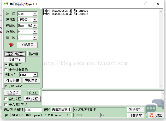

下面在STM32F1用一段简单的程序实践一下。如下:在主函数中定义了一个短整数a = 0x1001,然后对其第一位的位别名进行写操作,观察位带操作前后a的变化。" {5 f; V2 L% L$ q" H1 T( r
  1. <p>int main ()</p><p>{</p><p>short a = 0x1001;</p><p>int p = (int)&a;</p><p>SystemInit();</p><p>USART_Configration();</p><p>printf("地址:0x%x 数据:0x%x \r\n",p,a);</p><p>
    ; w, R, H9 |0 Z: C) M) M
  2. </p><p>int * a_bit1 = (int *)(0x22000000+(p-0x20000000)*32+4*1); //位带地址映射</p><p>* a_bit1 = 1;                                                                           //对位带别名区中的别名进行写操作</p><p>printf("地址:0x%x 数据:0x%x \r\n",p,a);</p><p>, L8 y0 R3 k9 J
  3. </p><p>}</p>
3 C0 }& H3 g$ k% W. u( h# A2 x结果如下图所示。位带操作前,a = 0x1001;位带操作后,a = 0x1003,咋一看好像有问题,但其实没问题。0x1001为16进制,每位代表4个二进制位,展开为0001 0000 0000 0001,而0x1003展开为0001 0000 0000 0011,所以位带操作是可以的。2 o2 }  `1 U& s

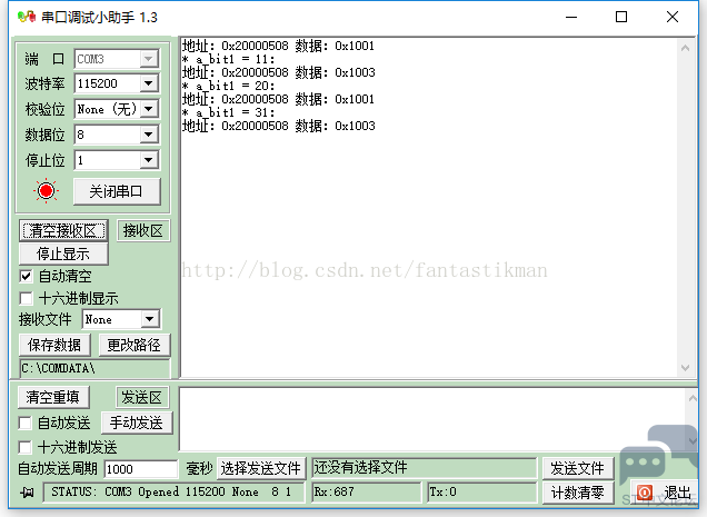

但同时也带来了一个问题:加入我向位别名中写入2,3,4或者10,11会怎么样。经过测试,位别名一个字中就最后一位起作用,即最后一位是0就向位带区中对应位写0,否则,写1。所以,总结起来就是,位别名中写入奇数代表向位带区中对应位写1,偶数代表写0。如下图所示:
