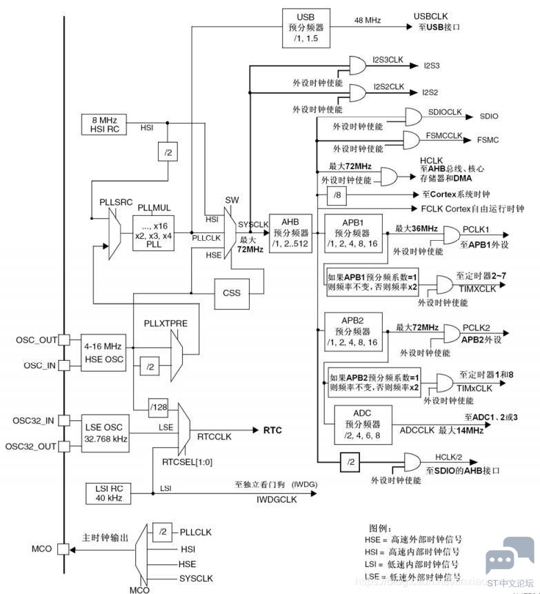

STM32f1时钟系统
2 G8 H2 R0 X# ~# i" {0 ]

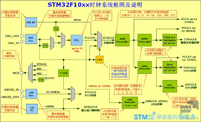

' c* c8 `5 [# l* |一、祭出STM32F1的官方时钟框图

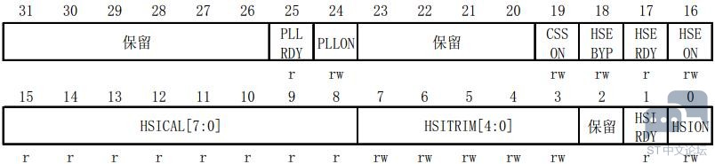

# p0 d; k. t1 E) g* ]% b* V8 y1、时钟控制寄存器RCC_CR
4 C$ K$ }- [- m/ v* I2 W
6 R5 B! p. F& v
9 n1 a2 Z5 M1 r
0 F+ U) u; \# O第0位:HSION(0,关闭;1,开启)
  o; n! S4 @8 d1 x$ F; a! V9 `; T3 Z: T! U4 N7 r
第1位:HSIRDY(0,HSI未就绪;1,HSI就绪)
& @& V% j; c* ?% `* u$ |/ \9 Y; u7 d7 k; Q! h
第16位:HSEON(0,关闭;1,开启)1 D- `3 `4 M' n7 Q3 a$ P( r6 Z
  b# _$ |3 L( x7 M. m( ?
第17位:HSERDY(0,HSE未就绪;1,HSE就绪)
( ]1 k# t, c2 J$ E# F+ \  l
( [" [- r9 O) ^( Q! [$ q0 b/ f+ G第19位:CSSON(0,时钟检测关闭;1,时钟监控开启)
9 p3 d2 Y* V/ n! h2 j9 V1 m2 G* f
2 c# @( N3 c( j5 O8 m; b1 _- l: W第24位:PLLON(0,关闭PLL;1,使能PLL)
  o  ~1 j) M5 ~' M: d0 T5 h# q: Q) D& e8 C$ F/ V5 W$ R- U
第25位:PLLRDY(0,PLL未锁定,1:PLL锁定)( z, j- D. `( r3 O* E6 X

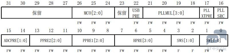

" D1 u+ o7 F! a* R9 I- q+ i: I2、时钟配置寄存器RCC_CFGR3 {6 s; M' R& T+ z* h" p
2 {2 m  ~8 w2 C- u; o( a" {
# g2 l* |. x. s" f- y# K2 q* _3 M
# _5 G4 M( `' F9 m) E
" ?6 D4 a& ~2 u
3 W/ t! ~  S) F' }+ S! v
9 J) V0 s- J0 h0 L第1:0位SW: 软件设置时钟源
6 q8 Y4 G( R- y" w" O
0 m8 J! a0 l$ Z0 w( i; ~00:HSI为系统时钟
1 v+ l1 @3 a9 r* f# L5 P6 j: k& H* }2 E- \4 w
01:HSE为系统时钟8 n% k7 W6 `* I- U7 X! H" A4 y6 }8 m
0 L# z( F/ j; w. E! F10:PLL作为系统时钟
7 {0 u+ Y, J& h  K
% ]$ ~1 m9 G. [- e' K11:时钟不可用
3 o+ A+ A) z0 G9 H' N4 {! B
% b# z' t! M! i% {; \第3:2位SWS:硬件指示时钟源
0 v% D7 e" q% f0 }$ J( J1 f. \+ j% r. Z4 Z# D. f& f4 @: y( B
00:HSI为系统时钟
1 h8 D1 ^( J4 f; e+ _' A8 h0 J1 E9 _1 c" Z- r$ a8 M
01:HSE为系统时钟
+ o) p! R! t/ I6 M
* N+ |3 g6 v% Q6 k* C5 \10:PLL作为系统时钟
$ V6 w5 `& g8 n) h) g! `7 x" q$ J' I9 e7 s
11:时钟不可用
" {1 _, N5 U! o) R
) G% h4 E% h9 u4 Y) L第7:4位HPRE:软件设置AHB的分频系数(具体见参考手册)
/ J/ c0 t2 ]4 a- Y9 }6 c3 h, |$ X& W; q% N
' e" c# W, D1 J0 G$ A' E" u/ S9 b, ^! c
' e5 x( A# o0 r/ @& c) D& M8 O: ~! I
第10:8位PPPRE1:软件设置低速APB1(PCLK1)的与分频系数(具体见参考手册)% B7 a6 V  _6 W: J
. T& I# F% W( K% T8 I9 r
4 i  d0 y4 b5 x9 @% q5 C+ F# O3 F- x: E! [
第13:11位PPPRE2:软件设置高速APB2(PCLK2)的预分频系数(具体见参考手册)
% Q4 x5 v  }$ v& {
9 A- ?9 I$ a4 y, T! g
- d8 K  c; I0 {' B# o
( d# i3 K8 C6 {# m6 b第15:14位ADCPPE:软件设置ADC的时钟频率(最大14Mhz)
$ N" h* S3 U% a# D4 U/ V5 |8 F' M3 Z) P
1 _4 K' n, b" n; |# ^" U
$ S# o6 l, c, X1 F! G6 d4 j2 g        00:APB2的2分频; S% t6 D. v6 p3 ^( I6 Z
! E" M8 U) y$ e- R% x8 T% M        01:APB2的4分频9 d# E9 f0 I$ P; F8 U5 m: `
( y* c/ {/ k7 ?1 Y* {, s. i1 H2 c: e
        10:APB2的6分频
# R$ g: X$ z. r/ ?7 x
+ I" }" {5 D* w        11:APB2的8分频
5 R# I. V* B6 i; b9 K# ~, e7 |& ~" C" D' k( h  R0 n
第16位PLLSRC:软件选择PLL的时钟源(关闭PLL时写入)
% t: i. t+ ], l  O+ k: A  m% {6 v1 T3 X3 C" t% t
9 Y  p0 u+ P- V0 f* d0 `5 t! h: m1 _0 O# A+ a7 B5 t
        0:HSI的2分频作为PLL的输入时钟  F* q! w) i8 h* ]/ P7 f9 k8 i
# V: j" i5 K9 }        1:HSE作为PLL的输入时钟) N/ x5 u- g. z; k7 R
% ]8 K: s+ w' t4 I" F9 L6 q第17位PLLXTPRE:软件选择HSE作为PLL输入时是否分频
3 @* F# M* y2 T+ E5 w
6 {' n+ z+ O5 D7 m) \- A
4 ~  `* `, I0 S  N6 Y: g
2 D$ O  y, z( P2 A+ C( s& i4 j        0:HSE不分频& ~* j- E1 ]# Z2 i, t. Z
- P7 F$ G: e( T6 S+ i& a7 U/ _* _* V- Z        1:HSE 2分频! `" S/ B( ?+ F5 h( \+ M2 j4 c( f
( p4 b1 }) k5 m6 N
第21:18位PLLMUL:软件设置PLL的倍频系数(最高不超过72M,实测超过100M后还能工作)# Z1 s2 @. G) E
8 t6 b5 Q& I; F6 B4 d4 u0 }
& y1 X$ G3 j0 ~, X6 l; D( |# W4 W
$ Q: {/ G; u& p3 p        详见参考手册
/ y& ^) Z- w. s; I5 \- W5 U: }5 I+ E% j
第22位USBPRE:软件设置USB时钟
" J, T+ y: i/ k
4 s: P& [1 \- B
) F0 b' v) S4 O9 ^' W  I+ W5 Z% J7 \
        0:PLL时钟1.5倍分频作为USB时钟
) H' P( K3 Z& D; O0 y+ Y9 q7 k3 G' y: o+ \& Z5 C
        1:PLL直接作为USB时钟+ d) v& A' x# H
3 U7 s" w6 t' T9 S+ a6 G第26:24位MCO:时钟输出PA8引脚(对于STM32F1来说,最高频率不能超过IO口的频率50Mhz)
/ ?1 U1 k  k* R- G! s* W+ D+ }4 o1 h% u" F
) `3 f8 s6 k' ^$ t: p% N2 |
4 ~, P. d$ D+ |) _0 L" X        0xx:无输出
5 a5 e4 C- G/ \) r
1 }) ]/ k, |4 \        100:输出系统时钟SYSCLK
: r2 X3 }' q" g9 _7 p- a' F: D, f: Q# c+ S2 Y7 G% d+ ]% h: h0 u
        101:HSI输出# R5 {% I+ X8 D. W9 @( O
) n) n' {* [6 u) U" _2 L
        110:HSE输出' g" N1 l0 i8 V9 Z  A
# B" V) q; W% W, |  _  q        111:PLL的2分频输出

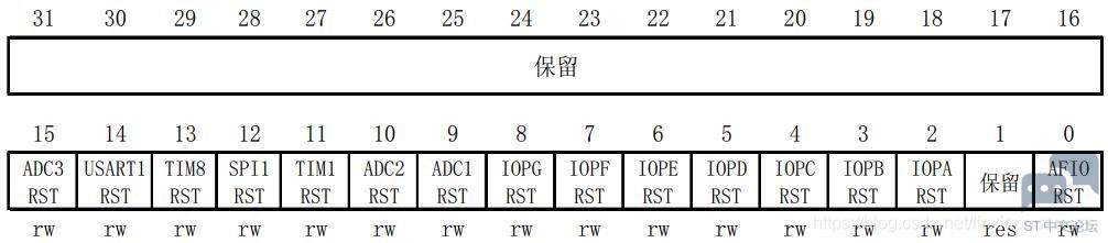

4、APB2外设复位寄存器(RCC_APB2RSTR)% q( D2 x+ l" M2 S- E
' y+ t; |- h; H4 E8 [- [
对应位写1复位相应外设,写0无作用

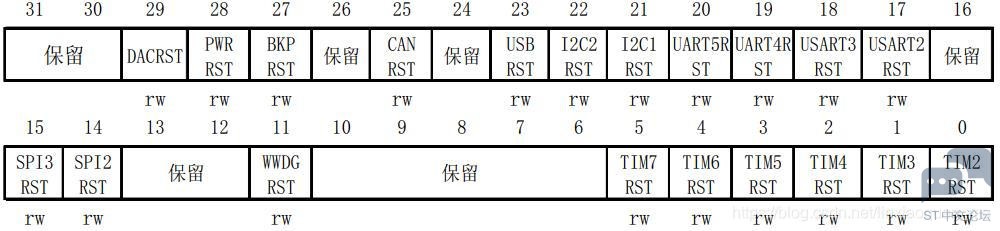

5、APB1 外设复位寄存器 (RCC_APB1RSTR)
! Q9 ~0 X1 ?7 I, `
4 {; D1 @% p1 U% I/ x8 [+ O对应位写1复位相应外设,写0无作用2 R( D! U& u' W3 u. s/ T

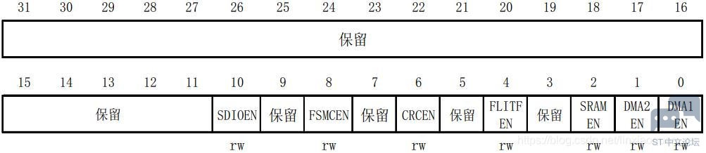

6、  AHB外设时钟使能寄存器 (RCC_AHBENR)     ], j3 E- ]( \$ E2 M
5 c4 R! ?: C3 C7 }9 e, F( \4 E
对应位写1开启相应外设,写0关闭外设

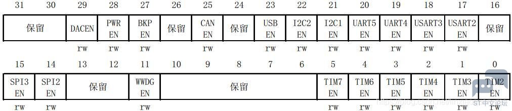

" y5 T: d* {1 V; l4 k$ D1 m 8、 APB1 外设时钟使能寄存器(RCC_APB1ENR)# ^0 k# o( F+ z7 b- l
' O+ h- {& v2 x. e: H- _% P+ S
对应位写1开启相应外设,写0关闭外设

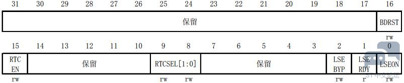

- A$ c3 G) ]# H& h* E 9、备份域控制寄存器 (RCC_BDCR)7 D, e; x- Z/ W* u6 q& M% t$ a/ D7 b
; O( F$ ~( C7 J' I( L$ J
! E) a: E9 U5 G$ E' O, |, ?) ~! z' y9 Z9 b; G4 m
第0位LSEON:软件设置,外部低速振荡器使能:0:关闭,1:开启;4 B; J; @  i  Z5 {! J( L: g
  P/ j: J9 ^' v  E6 s* s  R第1位LSERDY:硬件指示,外部低速LSE就绪:0:未就绪,1:就绪;
3 ~; ]8 s4 t2 S" X  F! i% |" C7 U0 Y: x
第15位RTCEN:RTC时钟使能:0:关闭,1开启;8 i2 G8 F. F" }4 K6 E

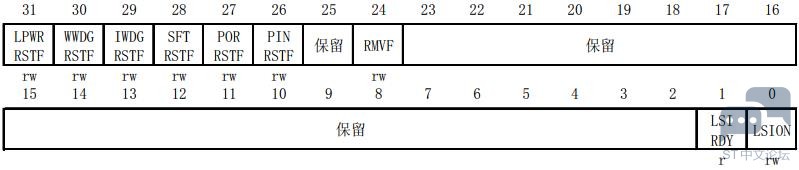

+ Y4 t6 _% Z( @5 {& u1 A10、控制/状态寄存器(RCC_CSR)
9 i" l1 e# }$ B( F) {" P% x% k( j7 V9 \
$ B  {% Z% e( Y+ @" _/ C5 Z
$ b# T# m9 Q! T) K# R. l
第0位LSION:软件设置,内部低速振荡器就绪:0,:40kHz振荡器时钟就绪
0 Q8 o) g( h& \( M/ `+ [9 A% l# D0 ~& C' K* D3 ^7 U
第1位LSIRDY:硬件指示,内部低速振荡器就绪:1:就绪,0:未就绪;
; c+ `; ~4 @% l" }
& {; I3 R7 n  D; f, d6 q8 D/ P第29位IWDGRSTF窗口看门狗复位标志:1:发生窗口看门狗复位;0:未发生, k. G& t9 b% ?' T, K8 u4 x* i: {5 l
# X# j6 ^' e0 \# G+ h7 n
第30位WWDGRSTF独立看门狗复位标志:1:发生独立看门狗复位;0:未发生
