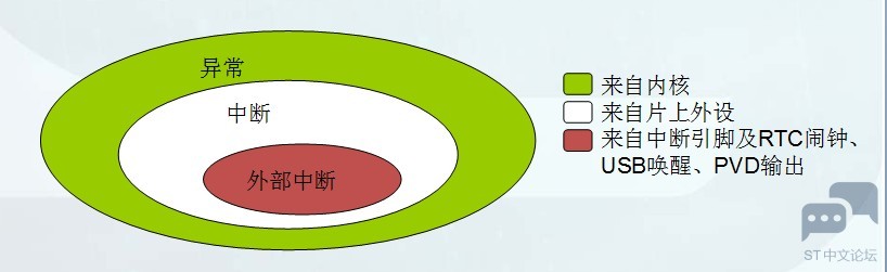

          异常与中断:《权威指南》译者给出的定义为:“所有能打断正常执行流的事件都称为异常”、“异常与中断的区别在于,那240个中断对CM3核来说是‘突发事件’,也就是说该请求信号来自CM3核的外面,对CM3核来说是‘异步’的;而异常则是因CM3核的活动产生的,在执行指令或访问存储器时产生的,对CM3核是‘同步’的”。我认为他第一句和第二句矛盾。对这个问题有两个理解:6 Y* I4 [. G, f* |( I" k
8 e, \* e5 C2 x
        第一种就是第一句的理解。第二种理解为:编号(权威手册表述)0~15的为异常,16~255的‘外部中断’就是中断。我认为这只是概念的冲突,并不影响对芯片的使用,本文采用第一种理解。  E8 U$ A6 h- W
& q4 m# a! c0 B! p         外部中断:对这个概念的理解有两个出发点,若讨论内核,则来自核以外的中断,即编号16~255的都叫外部中断。另外一种是从stm32芯片出发来理解,所谓的“外部”是指受EXTI控制的中断。本文研究的是单片机,采用第二种理解,同时把16~255号称为中断。
