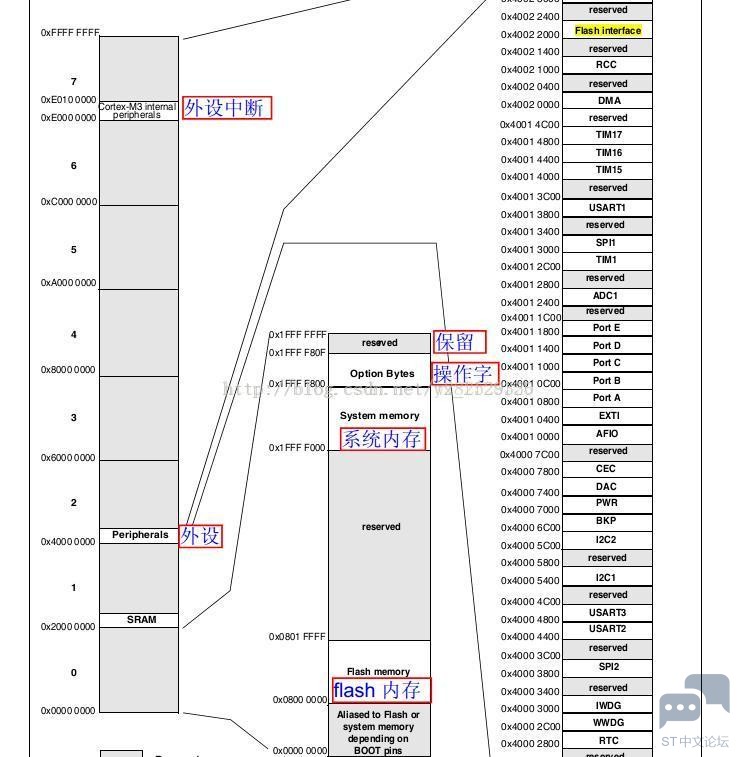

E.下面是关键部分操作了,在说这部分操作前我们先来说一下内存映射:
& ?# r0 a/ i/ j' }8 ~) U          下图在stm32f100芯片手册的29页,我们只截取关键部分! }6 D+ @* g8 \, M& {
& V8 w2 z; }2 ^$ Q0 l
- M* C, ^4 X4 a2 ^7 ^8 r6 d5 j
/ O2 S& w' G& C$ B  I
( O+ a( }9 o! A  @% F# s从上图我们看出几个关键部分:* x' L  {. l( M( B6 B
1.内部flash 是从0x0800 0000开始 到0x0801 FFFF  结束,    0x0801FFFF-0x0800 0000= 0x20000 =128k    128也就是flash的大小;3 }9 E6 W9 Q; z! D
2.SRAM的开始地址是   0x2000 0000 ;

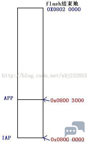

4 J0 E1 M( }. r/ L& h4 @我们要把我们的在线升级程序IAP放到FLASH里以0x0800 0000 开始的位置,   应用程序放APP放到以0x08003000开始的位置,中断向量表也放在0x0800 3000开始的位置;如图
9 n$ r0 u+ z% }- W8 H
7 U; b$ t$ F% Y& W+ |8 g
; C) Q5 p0 D, d4 \* a% q' \7 F) D( `

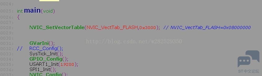

8 N( D# |* i! F: Q2 `; f4 m所以我们需要先查看一下misc.h 文件中的中断项量表的初始位置宏定义 为NVIC_VectTab_Flash 0x0800000
0 R% e" a& h  h- c那么要就要设置编译器keil 中的  options  for target 的target选项中的 IROM1地址 为0x0800 0000 大小为 0x20000即128K;
! x: n5 n% R7 w4 o/ b7 a* q                                                                                                   IRAM1地址为0x2000 0000  大小为0x2000;) Z1 e/ r7 J0 {# _( N
(提示:这一项IROM1 地址 即为当前程序下载到flash的地址的起始位置)$ S4 G* ?: v. K6 A- H. [

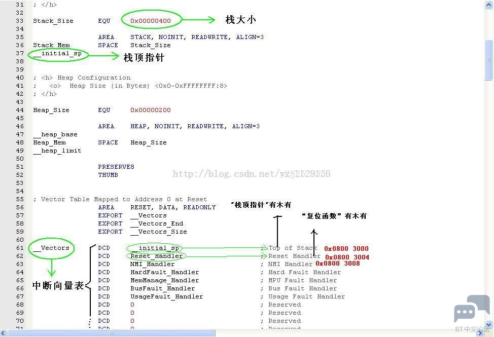

这里重点说一下几句经典且非常重要的代码:
* \; y+ s/ @- s( n3 L2 R第一句: if (((*(__IO uint32_t*)ApplicationAddress) & 0x2FFE0000 ) == 0x20000000)   //判断栈定地址值是否在0x2000 0000 - 0x 2000 2000之间. u6 l7 {' y( [! V* P" X7 L
怎么理解呢? (1),在程序里#define ApplicationAddress    0x8003000 ,*(__IO uint32_t*)ApplicationAddress)  即取0x8003000开始到0x8003003 的4个字节的值, 因为我们的应用程序APP中设置把 中断向量表 放置在0x08003000 开始的位置;而中断向量表里第一个放的就是栈顶地址的值4 s/ f, Y7 J% f; M% r0 G$ f
也就是说,这句话即通过判断栈顶地址值是否正确(是否在0x2000 0000 - 0x 2000 2000之间) 来判断是否应用程序已经下载了;
( {, M3 Z8 a! V: ~( ~- A: b8 b! z/ |
2 o% [. f' _2 h
  q7 u+ j- E$ r% W! Y
  x) h# [8 s0 d# u1 l) w' [第二句:    JumpAddress = *(__IO uint32_t*) (ApplicationAddress + 4);   [  common.c文件第18行定义了:  pFunction   Jump_To_Application;]
, q5 ], X, f0 c8 x4 s
. Y: W3 X9 d" e4 @5 ^, fApplicationAddress + 4  即为0x0800 3004 ,里面放的是中断向量表的第二项“复位地址”  JumpAddress = *(__IO uint32_t*) (ApplicationAddress + 4); 之后此时JumpAddress* U7 r- z1 d- v  @& t# k7 a/ c
第三句:    Jump_To_Application = (pFunction) JumpAddress;
/ q6 w4 w' R: H7 o+ e startup_stm32f10x_md_lv. 文件中别名  typedef  void (*pFunction)(void);     这个看上去有点奇怪;正常第一个整型变量   typedef  int  a;  就是给整型定义一个别名 a
; J5 y* v/ S3 f) I5 L$ D void (*pFunction)(void);   是声明一个函数指针,加上一个typedef 之后  pFunction只不过是类型 void (*)(void) 的一个别名;例如:
0 @' S, W( ^4 x. ApFunction   a1,a2,a3;  ~8 p; S! n; {; G1 t, X6 w* }
8 Y, @- R2 F5 \1 ?
void  fun(void)1 Q4 k5 E( d; j& y# @. N
0 S( w: _* C* @4 H$ [4 R    ......4 z, [, I: ~' i2 K$ ]
( s, i+ ]! M$ [2 g7 }7 U, M7 n4 `% P# D4 x" n/ H) @$ M$ f( i2 W
a1 = fun;
1 j# f9 l* h* V3 b! s+ m; T所以,Jump_To_Application = (pFunction) JumpAddress;  此时Jump_To_Application指向了复位函数所在的地址;, C* o, ~1 Y# A- ?; t8 q
第四 、五句: __set_MSP(*(__IO uint32_t*) ApplicationAddress);      \\设置主函数栈指针  e" P, L% T+ @  {2 u
               Jump_To_Application();                         \\执行复位函数
3 i* p/ M( z3 P8 I/ {+ F! H. {& ~! a我们看一下启动文件startup_stm32f10x_md_vl。s 中的启动代码,更容易理解' |* {% Q; u5 X- G
* e  P% ^# O3 b7 D2 W" e* t- E
, C5 f! g2 e7 L' r
. `" y! f) x* a, U# h$ m$ a5 J5 R; s- ]9 z7 s2 i5 I0 o% |

- H% r' c9 U' l+ c如程序清单一,STM32的启动代码一共224行,使用了汇编语言编写,这其中的主要原因下文将会给出交代。现在从第一行开始分析:) g( G- q7 m9 F' t4 C1 Y4 w0 Q  q! [- }
第1行:定义是否使用外部SRAM,为1则使用,为0则表示不使用。此语行若用C语言表达则等价于:% R$ Z  i( c/ O& _4 C* O) x
#define DATA_IN_ExtSRAM 0
% M. w" `% K2 x" x第2行:定义栈空间大小为0x00000400个字节,即1Kbyte。此语行亦等价于:8 T% n* t" F- D; S# K: T7 _8 N
#define Stack_Size 0x00000400
7 L% _. H* C( N" l3 C第3行:伪指令AREA,表示
# R" V# E" A/ @2 E4 Z  q第4行:开辟一段大小为Stack_Size的内存空间作为栈。
# M* s- z( _; ~  R第5行:标号__initial_sp,表示栈空间顶地址。
+ ]5 W& o! L% c1 j0 ?' e9 V第6行:定义堆空间大小为0x00000400个字节,也为1Kbyte。0 O' v: g6 {* ^* H( \) A8 ?
第7行:伪指令AREA,表示, _0 K3 g+ R* |  |& E1 ]6 |% \, h3 W; u
第8行:标号__heap_base,表示堆空间起始地址。, _: e) V3 p: ?( {; E6 }; U6 F
第9行:开辟一段大小为Heap_Size的内存空间作为堆。
9 E2 K4 c3 I  ]+ \8 h& a* u/ x第10行:标号__heap_limit,表示堆空间结束地址。
; B$ ^2 T9 [+ U/ ?7 d/ o1 U第11行:告诉编译器使用THUMB指令集。5 Q( w7 @8 O$ x8 S& e9 Y* T
第12行:告诉编译器以8字节对齐。* Y. U' ], U4 m0 N7 j: `6 t
第13—81行:IMPORT指令,指示后续符号是在外部文件定义的(类似C语言中的全局变量声明),而下文可能会使用到这些符号。
' r' A( g: B3 S. U0 H1 T第82行:定义只读数据段,实际上是在CODE区(假设STM32从FLASH启动,则此中断向量表起始地址即为0x8000000)9 l" g& Y8 d! C8 F
第83行:将标号__Vectors声明为全局标号,这样外部文件就可以使用这个标号。  I1 d) F, m9 {7 O2 z, M/ |
第84行:标号__Vectors,表示中断向量表入口地址。6 F- i& V$ K7 D5 k! T, \; ]# d6 t
第85—160行:建立中断向量表。" C0 H. x" V6 |. K
第161行:
9 q$ h: q* r* U0 z第162行:复位中断服务程序,PROC…ENDP结构表示程序的开始和结束。
* k* @) d: @, r6 z* G$ v; z" Y第163行:声明复位中断向量Reset_Handler为全局属性,这样外部文件就可以调用此复位中断服务。
2 W4 K) I/ \2 J( s/ n3 e第164行:IF…ENDIF为预编译结构,判断是否使用外部SRAM,在第1行中已定义为“不使用”。
  O6 Z/ I. }! F第165—201行:此部分代码的作用是设置FSMC总线以支持SRAM,因不使用外部SRAM因此此部分代码不会被编译。- i% B* R4 J$ B& |$ w
第202行:声明__main标号。: y( z! y  u$ P" \
第203—204行:跳转__main地址执行。9 A0 ]- r& m: Y) d- c+ |# i6 L
第207行:IF…ELSE…ENDIF结构,判断是否使用DEF:__MICROLIB(此处为不使用)。
" Y5 T3 X& m8 }2 h1 C% G8 N第208—210行:若使用DEF:__MICROLIB,则将__initial_sp,__heap_base,__heap_limit亦即栈顶地址,堆始末地址赋予全局属性,使外部程序可以使用。
3 `" V  {% O) p( [* ?$ F# ^8 v第212行:定义全局标号__use_two_region_memory。9 M# L; Z4 k6 D1 y
第213行:声明全局标号__user_initial_stackheap,这样外程序也可调用此标号。
1 \5 x  Z7 \; p: Y1 O- r第214行:标号__user_initial_stackheap,表示用户堆栈初始化程序入口。
; E+ ?; i/ [1 ~. S$ L第215—218行:分别保存栈顶指针和栈大小,堆始地址和堆大小至R0,R1,R2,R3寄存器。
7 m7 h2 K5 J. \4 ?第224行:程序完毕。* e, M6 V4 X/ L9 m' j
以上便是STM32的启动代码的完整解析,接下来对几个小地方做解释:
! Q0 S6 e. _0 M) ^3 p0 W1、 AREA指令:伪指令,用于定义代码段或数据段,后跟属性标号。其中比较重要的一个标号为“READONLY”或者“READWRITE”,其中“READONLY”表示该段为只读属性,联系到STM32的内部存储介质,可知具有只读属性的段保存于FLASH区,即0x8000000地址后。而“READONLY”表示该段为“可读写”属性,可知“可读写”段保存于SRAM区,即0x2000000地址后。由此可以从第3、7行代码知道,堆栈段位于SRAM空间。从第82行可知,中断向量表放置与FLASH区,而这也是整片启动代码中最先被放进FLASH区的数据。因此可以得到一条重要的信息:0x8000000地址存放的是栈顶地址__initial_sp,0x8000004地址存放的是复位中断向量Reset_Handler(STM32使用32位总线,因此存储空间为4字节对齐)。
$ X! d  e5 `1 I( J4 g2、 DCD指令:作用是开辟一段空间,其意义等价于C语言中的地址符“&”。因此从第84行开始建立的中断向量表则类似于使用C语言定义了一个指针数组,其每一个成员都是一个函数指针,分别指向各个中断服务函数。
& T4 Z5 [2 R$ V! A7 O: b3、 标号:前文多处使用了“标号”一词。标号主要用于表示一片内存空间的某个位置,等价于C语言中的“地址”概念。地址仅仅表示存储空间的一个位置,从C语言的角度来看,变量的地址,数组的地址或是函数的入口地址在本质上并无区别。
+ c, {- U9 \, A  C( X4、 第202行中的__main标号并不表示C程序中的main函数入口地址,因此第204行也并不是跳转至main函数开始执行C程序。__main标号表示C/C++标准实时库函数里的一个初始化子程序__main的入口地址。该程序的一个主要作用是初始化堆栈(对于程序清单一来说则是跳转__user_initial_stackheap标号进行初始化堆栈的),并初始化映像文件,最后跳转C程序中的main函数。这就解释了为何所有的C程序必须有一个main函数作为程序的起点——因为这是由C/C++标准实时库所规定的——并且不能更改,因为C/C++标准实时库并不对外界开发源代码。因此,实际上在用户可见的前提下,程序在第204行后就跳转至.c文件中的main函数,开始执行C程序了。
; \4 e0 [8 `$ b* `& Q: T' |* i至此可以总结一下STM32的启动文件和启动过程。首先对栈和堆的大小进行定义,并在代码区的起始处建立中断向量表,其第一个表项是栈顶地址,第二个表项是复位中断服务入口地址。然后在复位中断服务程序中跳转??C/C++标准实时库的__main函数,完成用户堆栈等的初始化后,跳转.c文件中的main函数开始执行C程序。假设STM32被设置为从内部FLASH启动(这也是最常见的一种情况),中断向量表起始地位为0x8000000,则栈顶地址存放于0x8000000处,而复位中断服务入口地址存放于0x8000004处。当STM32遇到复位信号后,则从0x80000004处取出复位中断服务入口地址,继而执行复位中断服务程序,然后跳转__main函数,最后进入mian函数,来到C的世界。
