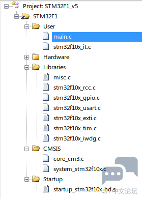

9 L3 q) `, L( h4 C- P" K在ST3.5库的使用中,大家会发现,除了把STM32F10x_StdPeriph_Driver的官方发布的库中的一些类似于stm32f10x_adc.c这样的stm32f10x_xxx.c和.h导入工程之外,还有另外几个文件,也需要导入工程才能使用,类似下图:
5 C. A* j- O. \- e
' R7 \) B& L# c- l% t% \; Y. v. I
类似misc.c,命名比较特殊,还有core_cm3.c,system_stm32f10x.c等等?! E3 e0 y% v  V% O' ]# o/ D  P
! ]1 J4 r: W0 g那这几个文件,是从哪里来的?做什么用的?& T. p3 T' E+ x2 M: ?7 x2 C) q7 b( k

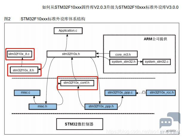

! K6 M1 H* N4 ]: T( F一张别人的图。
0 T( [9 }& N5 `3 K) _5 b; T; R5 E8 h; c1 D

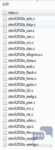

% R  m0 x. j$ E+ a- }3 e" M' n% f1. misc.c. M# s' F- L+ t, L: ?) Z5 k
misc.c的关系比较好理,是属于3.5标准库的一员。" U( ~0 i5 d+ p% U0 p
因为STM32 V3.5版本的库函数中没有原来版本中单独对于NVIC(中断向量嵌套)的外设驱动,把NVIC的外设驱动放在了misc.c中,实际上是代替原来的stm32f10x_nvic.c。+ W) h7 u) y' K- p$ k
从misc.c的发布位置就能看出,这个文件是和其他的stm32f10x_xxx.c是在一起的,只是名字风格不同而已。路径在:2 P0 e; P" X" X: l+ _  p9 S

2. core_cm3.c/h 和 system_stm32f10x.c/h- d, h6 g  F; c. h8 a4 O7 y2 N
core_cm3.c/h和 system_stm32f10x.c/h是内核支持API,由内核公司(ARM)提供,随着3.5的标准库同步发布,路径分别在
9 N! U2 {; C- F1 A" M* W. T5 G/ p- \6 R
STM32F10x_StdPeriph_Lib_V3.5.0\Libraries\CMSIS\CM3\CoreSupport
9 b( W: `' r+ z5 nSTM32F10x_StdPeriph_Lib_V3.5.0\Libraries\CMSIS\CM3\DeviceSupport\ST\STM32F10x" w- W2 i! w" _
插一段话介绍下作用:, ^, f: I5 C" X! u  m( V4 K/ o* p
( g3 |" V6 Z& Q* H
CMSIS是Cortex微控制器软件接口标准(Cortex MicroController Software Interface Standard)的缩写,这个是ARM定制的一个用于Cortex-M系列的一个标准,主要是为了提供通用api接口来访问内核和一些片上外设,提高代码的可移植性。
* u9 e* m' a" [  i& }2 xCMSIS有三个层:核内外设访问层Core Peripheral Access Layer(CPAL),中间件访问层Middleware Access Layer(MWAL),设备访问层(Device Peripheral Access Layer)。
) g! W$ O. V+ i: y+ o) {CPAL用于访问内核的寄存器和组件,如NVIC,调试系统等。该层是由ARM实现的。. t' o4 {+ ]. g2 m. z
MWAL用于对中间件的访问,现在该层还未实现。(也不知道所谓的中间件是什么东西)。$ ?; h; e/ g+ w- d: q
DPAL用于定义一些硬件寄存器的地址和一些外设访问函数,由芯片制造商实现。
" S, h, ^, Z# J" `5 ?! n3 LCPAL层的实现就是Core_cm3.c文件,DPAL层的实现就是system_stm32f10x.c文件(似乎还应该加上外设的函数库)
7 h$ }; P4 y% G
& m% h* e# r# S" r* s3. startup_stm32f10x_hd.s
& N- ?) o  K. ^) q启动代码,由内核公司(ARM)提供,随着3.5的标准库同步发布,路径在:
( B( D  g  y. r, c7 p, Q! tSTM32F10x_StdPeriph_Lib_V3.5.0\Libraries\CMSIS\CM3\DeviceSupport\ST\STM32F10x\startup\arm
$ }" w  T& z6 F9 N: T可以使用提供的,也可以自己修改。

- H6 o5 I# G+ h4. stm32f10x_conf.h + stm32f10x_it.c/h9 I! d- k# _/ K( T. ^  Y3 D
这几个文件在ST官方发布3.5库的时候,并没有放在库代码里,而是放在工程应用层代码里。" m& H" |2 S) E1 g
比如:$ Q& W) F5 E' Q$ V8 ~- ?2 G
0 ?+ a5 R) _) l* P3 \
STM32F10x_StdPeriph_Lib_V3.5.0\Project\STM32F10x_StdPeriph_Examples\USART\Printf* i! H  z% ~4 T* S
即放在了对应的项目工程中。2 c  ]6 L/ M6 [) p6 h* R# U
这么放其实是对的,因为其他的库函数接口是不会变化的,在用户实际使用过程中是不需要改动的,但是,这几个文件,虽然也是ST提供的,但是实际使用中,要根据不同项目做改动的,是和应用有关的。5 |+ V0 h8 ^! S: c
4 d: h! {/ t# [. t4 ?0 W/ }# k
所以在实际使用中,所以只是移植了3.5库,还需要另外把这几个文件放进来。
) K! z; v. j( i, N1 |3 v% u9 b+ h  j% D3 G! o3 h8 w
stm32f10x_conf.h0 [2 @# ?5 C6 Q" l  I
相当于是把所有的ST的3.5库的头文件都包含了一下,用户在上层调用的时候,不需要挨个去调用头文件,只需要打开这个文件的注释即可。
1 @/ g: L, F5 Q: v- j# q  _stm32f10x_it.c/h- f1 p# z! X6 K* O6 v( D
相当于所有中断函数入口,stm32f103的中断入口名称都是固定的,统一写在这里,方便移植。实际上,用户也可以不需要这个文件,把各自的中断函数放在各自的模块中即可,都是一样的。- u4 O* Z, q! I; g7 S( J: q
3 p3 O" D5 U! r
