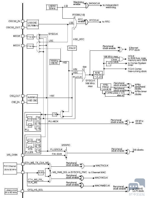

有个项目要用到STM32F207Vx单片机,找到网上的例子照猫画虎的写了几个例子,比如ADC,可是到了ADC多通道转换的时候就有点傻眼了,这里面的时钟跑的到底是多少M呢?单片机外挂的时钟是25M,由于该单片机时钟系统较为复杂,有内部高/低、外部高/低 、PLL锁相环时钟,又有AHB总线时钟、APB1/2时钟,而例子中很少讲到系统时钟的默认配置是怎么配置呢?那么就发点时间研究下这个单片机内部的复杂时钟系统吧。
下图是STM32F2系列的时钟树结构图:
1、内部高速时钟HSI、外部高速时钟HSE和PLL时钟PLLCLK时钟都接到了SW开关处,通过SW选择哪一路作为SYSCLK,SYSCLK经过AHB分频器进行分频得到HCLK,APB1和APB2是挂在总线AHB上的,通过APB1和APB2分频得出fpclk1和fpclk2。
2、PLL输入时钟源主要是靠外部高速时钟和内部高速时钟作为时钟源,通过PLLCFGR寄存器的bit22来选择具体哪一路作为时钟源。选择好了时钟源进入/M分频器,也就是PLLM进行分频,送入VCO,在通过xN,进行倍频,也就是PLLN1)通过/P进行分频(PLLP)得到PLLCLK;(2)通过/Q分频(PLLQ),得到PLL48CK。
