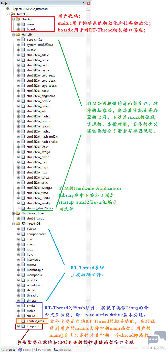

7 `- M" l0 ^% Z                 将RT-Thread的源码和HAL代码放在工程目录下,用keil IDE导入HAL代码和RT-Thread的代码,效果就是下面这个样子
% a# N+ t) F; o! h3 j3 K  v
# F! L, `) t% g& x$ q4 [
$ U, s7 B$ K: h0 q
5 k" @, M6 R+ k6 I8 d( P, a% n  }( z9 t, o' P4 ^; |

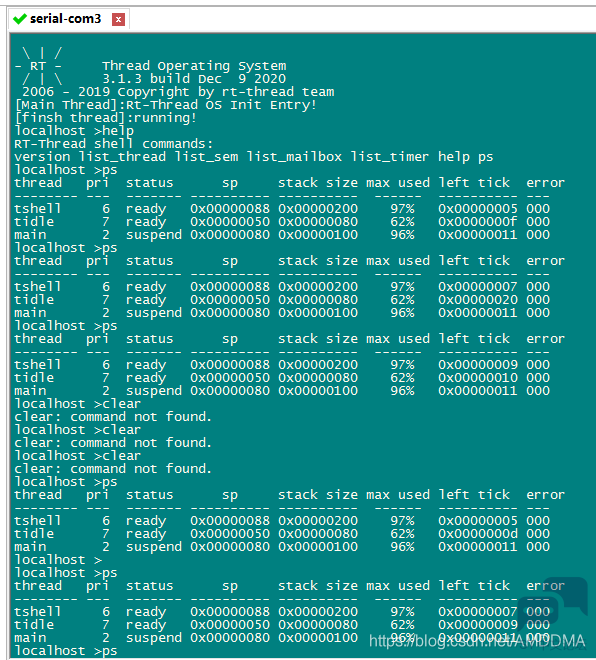

5.移植完成的效果- W2 A, l$ w& x* j) L
8 `5 R) x; Z, P1 |
8 e5 m6 H. K' h9 g2 @# u6 M) w4 |
