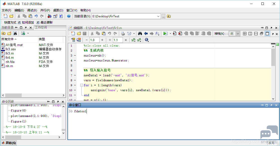

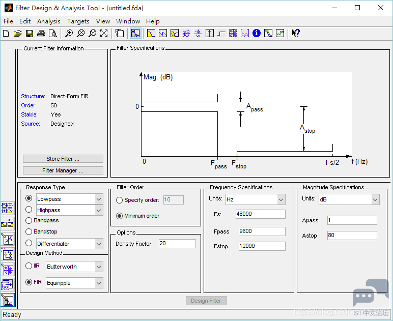

工具和简介 目的:利用MATLAB仿真软件系统结合窗函数法设计一个数字带通FIR滤波器。通过STM32F3的DSP模块实现移植应用,测试分析其运行效率等,并将其运行结果同MATLAB运行结果比较,分析其可靠性。& I) d' c3 J/ v 测试数据:声波笔捕捉帧数据(f:80KHz;fs:2.5MHz)并混合入高频和低频噪声。7 O- s0 \$ K2 m# _6 Q 测试MATLAB版本:R2008a;) M, [; n; r" S% u 测试单片机:STM32F303VCT6 S) w8 B) [& X/ u$ k8 H B3 X Keil版本:Keil uVision V5.10.0.2 STM32CubeMx版本:uVision V4.16.0 STM32库版本:STM32Cube_FW_F3_V1.6.0 MCU工作频率:72MHz 1 l6 V* x) g$ g) A8 r , ]+ t2 R6 C$ k 内核设计! k4 `: S) ^" [& k8 J# Z 如下图,运行MATLAB,在命令窗口输入fdatool,并回车启动fdatool。 & t) q( \8 d, [* x) u) p# W3 x

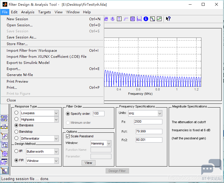

MATLAB界面& {+ R! ~ S" r Fdatool界面如下图所示,FDA Tool界面总共分两大部分,一部分是design filter,在界面的下半部,用来设置滤波器的设计参数,另一部分则是特性区,在界面的上半部分,用来显示滤波器的各种特性。design filter部分主要分为: filter type(滤波器类型)选项,包括lowpass(低通)、highpass(高通)、bandpass(带通)、bandstop(带阻)和特殊的fir滤波器。 " |; p, S/ N" ?! m( Z1 l, ^$ [ design method(设计方法)选项,包括iir滤波器的butterworth(巴特沃思)法、chebyshev type i(切比雪夫i型)法、 chebyshev type ii(切比雪夫ii型) 法、elliptic(椭圆滤波器)法和fir滤波器的equiripple法、least-squares(最小乘方)法、window(窗函数)法。- d3 ~+ A7 ]% w$ z V1 ~ 3 G" k& `# m, U/ n7 {# R' K7 ^ filter order(滤波器阶数)选项,定义滤波器的阶数,包括specify order(指定阶数)和minimum order(最小阶数)。在specify order中填入所要设计的滤波器的阶数(n阶滤波器,specify order=n-1),如果选择minimum order则matlab根据所选择的滤波器类型自动使用最小阶数。 frenquency specifications选项,可以详细定义频带的各参数,包括采样频率fs和频带的截止频率。它的具体选项由filter type选项和design method选项决定,例如bandpass(带通)滤波器需要定义fstop1(下阻带截止频率)、fpass1(通带下限截止频率)、fpass2 (通带上限截止频率)、fstop2(上阻带截止频率),而lowpass(低通)滤波器只需要定义fstop1、fpass1。采用窗函数设计滤波器 时,由于过渡带是由窗函数的类型和阶数所决定的,所以只需要定义通带截止频率,而不必定义阻带参数。 magnitude specifications选项,可以定义幅值衰减的情况。例如设计带通滤波器时,可以定义wstop1(频率fstop1处的幅值衰减)、wpass (通带范围内的幅值衰减)、wstop2(频率fstop2处的幅值衰减)。当采用窗函数设计时,通带截止频率处的幅值衰减固定为6db,所以不必定义。/ Z# d' l* B F8 k# x, [ 2 z/ x1 a, k. u/ J- q
$ ]; b$ }1 A% Q Fdatool界面 - W4 v! j& I( C) q8 Q本设计中,首先在filter type中选择bandpass(带通滤波器);% m9 u# l3 `+ P (1)在design method选项中选择fir window(fir滤波器窗函数法),接着在window specifications选项中选取hamming; [4 P( d% P# U (2)指定filter order项中的specify order=100; (3)由于采用窗函数法设计,只要给出通带下限截止频率fc1和通带上限截止频率fc2,选取fc1=79.999KHz,fc2=80.001 KHz。 (4)设置完以后点击design filter即可得到所设计的fir滤波器。) s" ?! Q2 [! S (5)通过菜单选项analysis可以在特性区看到所设计滤波器的幅频响应、相频响应、零极点配置和滤波器系数等各种特性。设计完成后保存为“nh.fda”文件,并通过依次点击“File——Generate M-File”生成为M文件保存为“nh.m”,以便调用。' K3 p3 |2 L; J4 r5 a; L 在设计过程中,可以对比滤波器幅频相频特性和设计要求,随时调整参数和滤波器类型,以便得到最佳效果,并通过第5部保存和生成M文件。其它类型的fir滤波器和iir滤波器也都可以使用fdatool来设计。

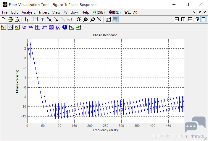

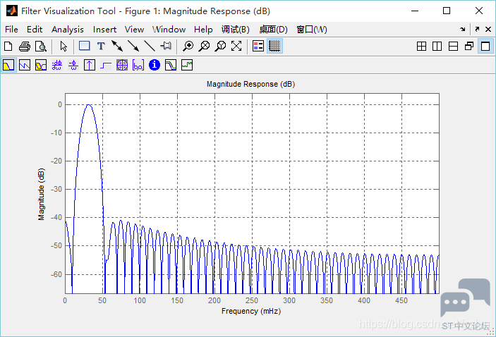

通过Fdatool设计内核 ' F; K/ e& t* s! i1 U( C其幅频曲线如下。2 ?( Z' `" Q2 ?6 g- U Y9 [8 S 0 R" c7 j z. Y4 q8 |* K
幅频曲线 8 {2 L) n# S# |# C5 X 其相频特性如下1 `3 {/ e; {6 d* c" k4 _1 I9 a + M! _8 w$ p( A D

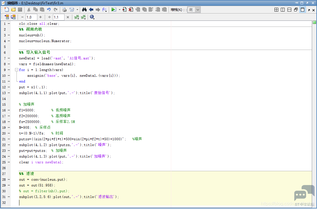

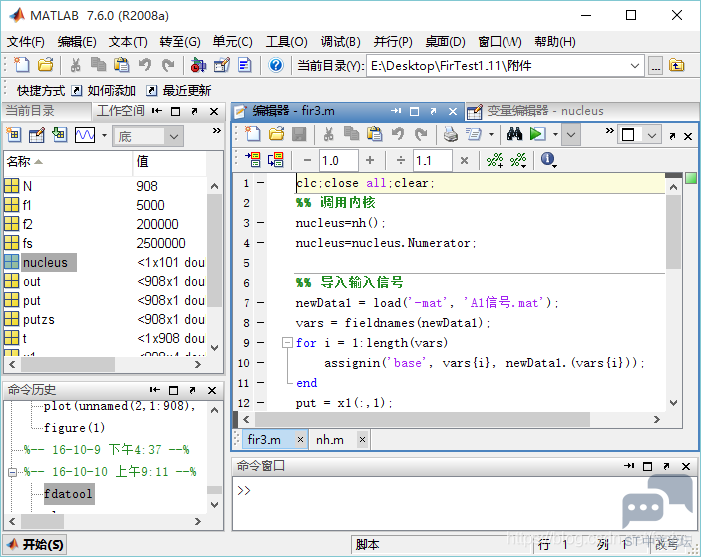

相频特性 Matlab内核调用和测试 * ?7 \ P7 G* {6 T; e 内核调用:在MATLAB中,按“Ctrl+N”新建M文件,编辑代码,本测试代码如下,具体见附件” fir3.m “。 6 f Q3 s7 m1 j: o

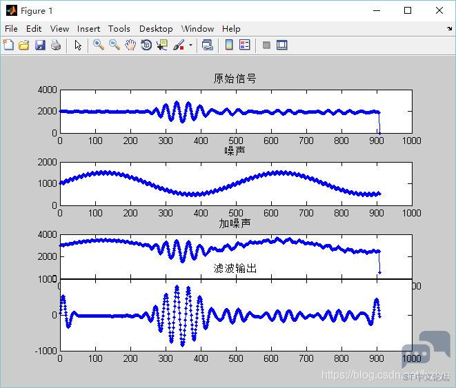

测试代码 ; E8 g2 `9 s% `# b: l第一行中,”clc“清空命令窗口,”close all“ 清空多余窗口,clear清空工作空间,, C G! v. _+ R. P1 j 在导入输入信号中所导入的信号为声波笔捕捉帧数据(f:80KHz;fs:25MHz),从中选取一个通道数据。, [! V6 P# T5 \ q' f- S 所加高频噪声信号为200Khz,低频5Khz。, {0 i/ x3 v6 i: J1 ] 测试结果如下图所示8 c* b! ~* y- `8 P) D4 J: f

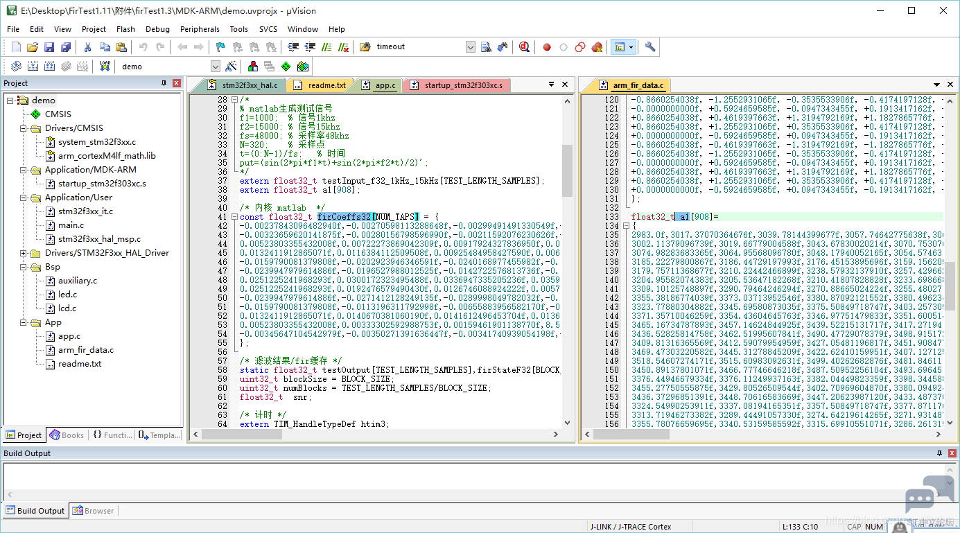

测试结果 p. U' {: E8 l* e9 |% {# c* J( T6 |6 D& Y c STM32移植内核1 A$ R5 y9 O- M 运用STM32CubeMX生成Keil工程,具体配置见“附件\firTest1.4\demo.ioc”,并用Keil打开所生成的工程“附件\firTest1.4\MDK-ARM\demo.uvprojx”,# |9 t# s5 |* a) J: o; r. {; Z. ~. t
Keil工程 如上图所示,在“附件\firTest1.4\App\app.c”中,firCoeffs32常量为FIR滤波器内核,其来自MATLAB设计,运行测试文件” fir3.m “后,在工作空间中双击nucleus变量可在变量编辑器查看,在“附件\firTest1.4\App\arm_fir_data.c”中,a1常量为测试数据,其来自MATLAB设计中添加噪声后信号,运行测试文件” fir3.m “后,在工作空间中双击put变量可在变量编辑器查看。如下图所示。" I5 k: e4 _8 b* P/ g3 j5 l % Z6 {# b* {2 y/ O9 d Y/ P

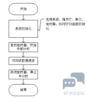

内核和测试数据 ; q X" c# }: S0 I2 f H" i, s7 }8 ], S 整个程序运行流程如下图所示 4 N# Y1 Q/ E6 y! x& z+ f0 s& x1 Z

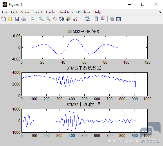

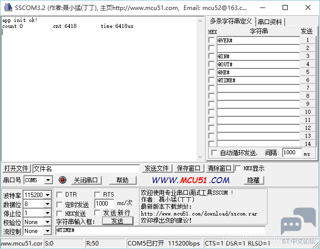

: l9 O0 x4 D/ g# v7 N( b5 l8 i STM32程序运行流程 运行结果通过串口输出,如下图所示,运行结果6418us。# |* ], }) k; h% ?
串口输出结果 0 j# Z% w- M( M可通过发送“@IN#”、 “@OUT#”、 “@HE#”,分别获取输入测试波形、输出滤波结果、内核数据,再将其导入MATLAB生成波形同MATLAB结果比较。其结果如下图所示
Stm32执行结果MATLAB分析 : c# h4 n% X8 W' e |
