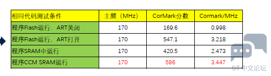

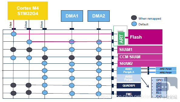

1.ART加速
7 i$ o! Z2 h8 v) S$ z* j& b0 o( i; M$ T
; h5 _& G% f6 [: _  M# b" I7 Y' F+ R* }( x1 B. Q
ART在Flash之前,ART加速可以提高Flash的读取运行速度。
1 Q2 Q$ H$ u" b1 P5 @4 \
/ r; s0 [% B8 y4 Y2 h' Y➢ 程序实现(任选一种):
. m$ H- B& E5 I- }; q1,使用库函数(HAL):, A2 V0 C+ o) U$ M) |. _4 f! E
__HAL_FLASH_INSTRUCTION_CACHE_ENABLE();% z. {5 ~& U  Z* B. }) Q
__HAL_FLASH_DATA_CACHE_ENABLE();7 `2 j+ y' u0 W% i% W+ a- @4 Q
$ h1 P, n( x: l6 H9 v" y# z* E
2,寄存器操作:
. _& o' D9 I/ x% C  H8 NFLASH->ACR |= (1<<9);//将第9位置1* _+ B, ]# z, l. ]9 P% a' Y
FLASH->ACR |= (1<<10);//将第10位置1# W- ~8 \% F7 W1 V' u5 ]  s
: s# Z  ]4 G8 _: t0 M. o
2 O8 r2 x! K4 o) Z# x0 m( m

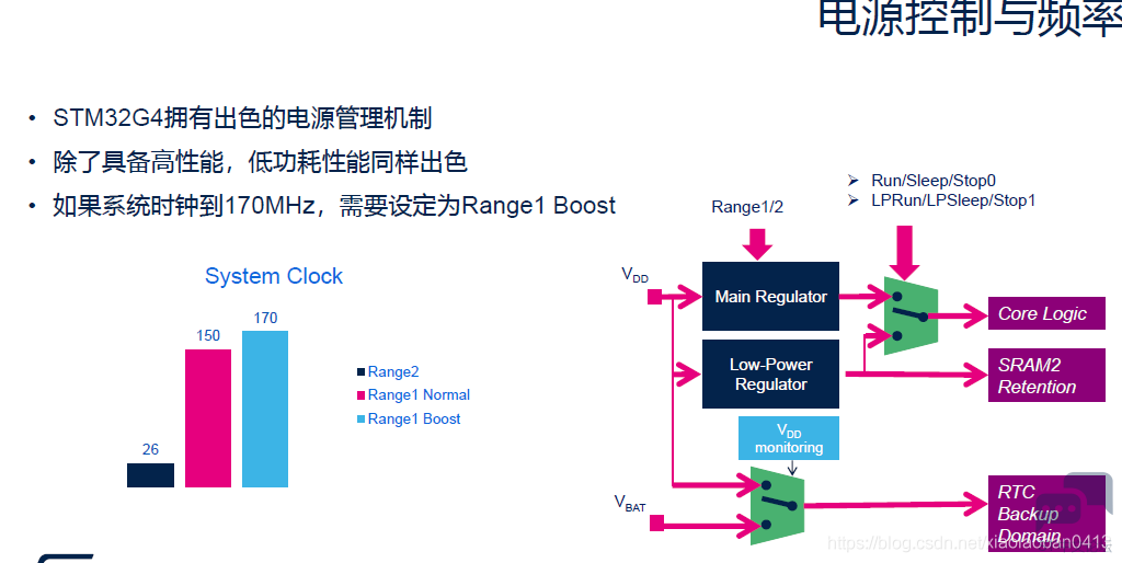

- A- R# j- T9 j3 g% Y/ }' R如果要将时钟跑到170MHz,需要设置到Rang1 Boost模式2 W0 Y- ]5 `, Q8 R+ H

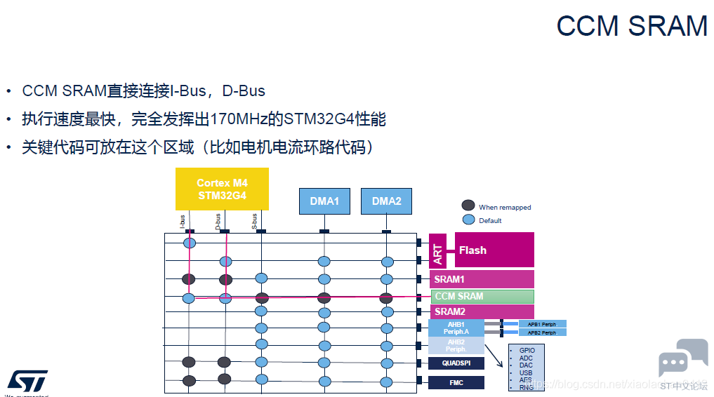

, N; f% r# y0 P/ x+ X2.CCM SRAM
; ]7 u) ]/ w+ W$ `0 z! R# g; J& C# `- M! C3 Z# z/ p
' ~) ]  ^' k$ j: R- k$ a
- C- z3 o) [' v: P: `/ SCCM SRAM直接连接到 I-Bus ,D-Bus中,可以提升关键代码的速度,建议可以将关键代码放在这个区域。  p  S0 D, t' a8 N
0 I2 u" o/ i4 a: K: ?( W( T, I3 G( G

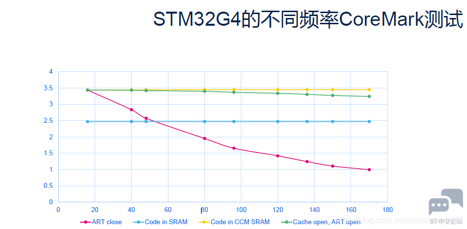

3.CoreMark测试
8 H9 o4 i5 d' F  u• CoreMark是一项测试处理器性能的基准测试* H+ _1 ?5 v) n+ L2 B) B
• 代码使用C语言写成,包含:列举,数学矩阵操作和状态及CRC等运算法则) S  c1 _' s* K; V# r% Z
• 目前CoreMark已迅速成为测量与比较处理器性能的业界标准基准测试
5 X! W+ m& T& E% i% _2 G6 h: r' R• CoreMark的得分越高,意味着性能更高$ v6 B% g  }7 J$ g& ^9 x2 j: c% K
• CoreMark官网的连接地址:http://www.eembc.org/coremark/index.php。/ l  r) P6 X+ f* g+ {5 z0 I7 }
' ]6 R& M! C: h& l# h8 K8 }
+ `6 O8 F; ^& \! p
& H9 d8 {( b9 f3 P
* h/ _/ \: q. h
# F9 p+ |1 h; l3 P3 y9 P8 r; |比较处理器的时候,不要单看主频,还需要了解综合的实力,有的处理器主频虽高,但是没有太大的用。: v! I/ t$ ~$ W

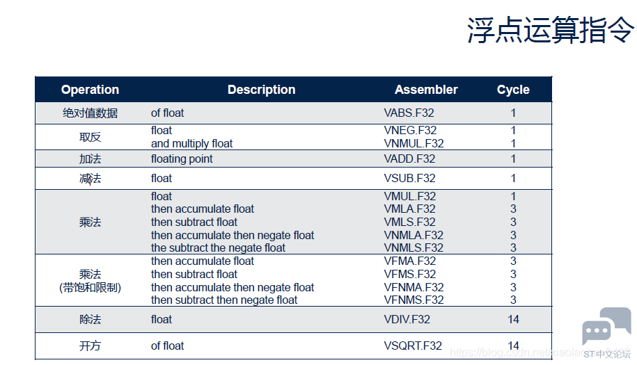

4.浮点运算  W3 j) e3 p' e3 x
能提高运算精度,减少运算转化之间的损失,做算法类的项目需要用到的比较多。1 C+ C7 i; \9 M* z5 W5 J
3 F$ M9 X; z5 f' T" h( @: a
0 {5 d/ g7 l& _5 `0 }" e# P3 V: ]% O: x5 p  i  R+ N* E
注意:除法和开方的运算周期过长,如无必要,尽量不要用,尽量将其转化为运算周期较少的加减乘运算
; D9 z  u2 a7 x3 H' Z& O3 j4 \% n" }" Q# E
1 l# i( f9 H+ K3 S+ W5 [( O! J2 {) V' \* K/ E

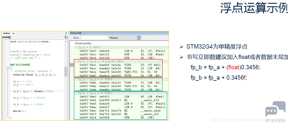

浮点运算实例:/ W3 ]3 ~8 F, v; z/ n7 q
一般需要在运算结果前写上(float)或者标注f,否则一律认为其为双精度,将会大大增加运算的时间。
8 X& f$ P2 x7 F$ o, I5 v) i) J* E2 ?' p: \

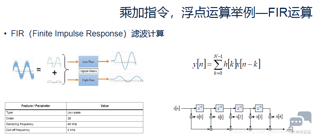

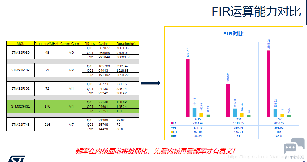

浮点运算-FIR(滤波运算)4 o0 X! z! [0 O2 a& Y9 Z  s0 J9 @
在这里插入图片描述
# Y  }1 U  C- y1 ?1 Y4 b6 Q/ X% N6 y. V* c: H. t1 r
! r% L2 q$ N2 |& r, }# a% \  w
; ?; }" H, K3 J4 d# B( Q
1 A7 Q5 \1 F$ H) D- p
) ]8 O0 M0 a1 K( x% Q先看内核再看主频,才能判断效率,比如F1和F3都是72M的主频,可是F3是M3的内核,比M1的FIR运算快了7倍!!!!
