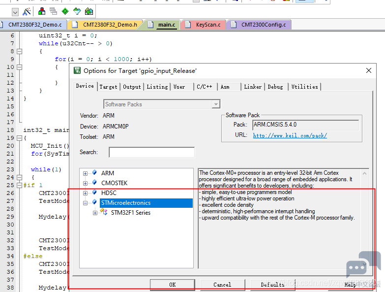

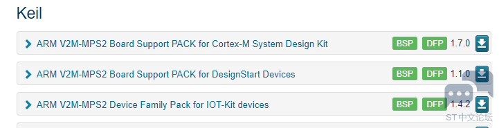

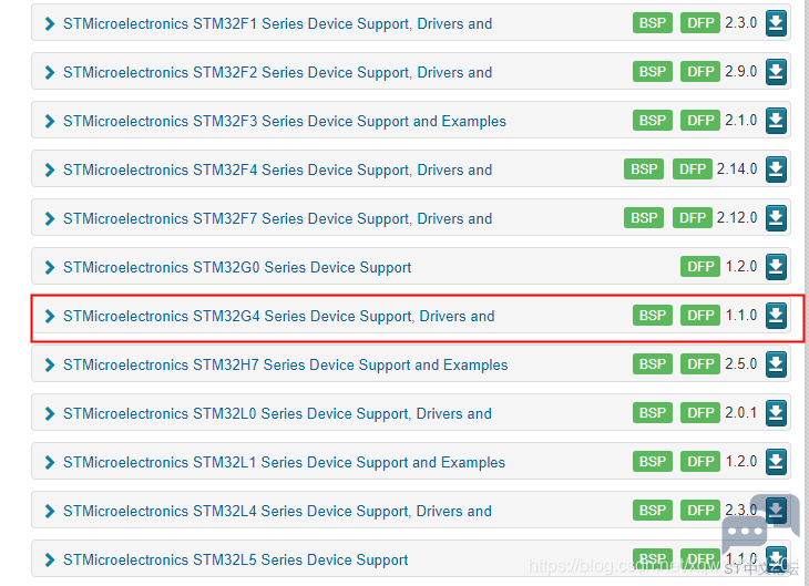

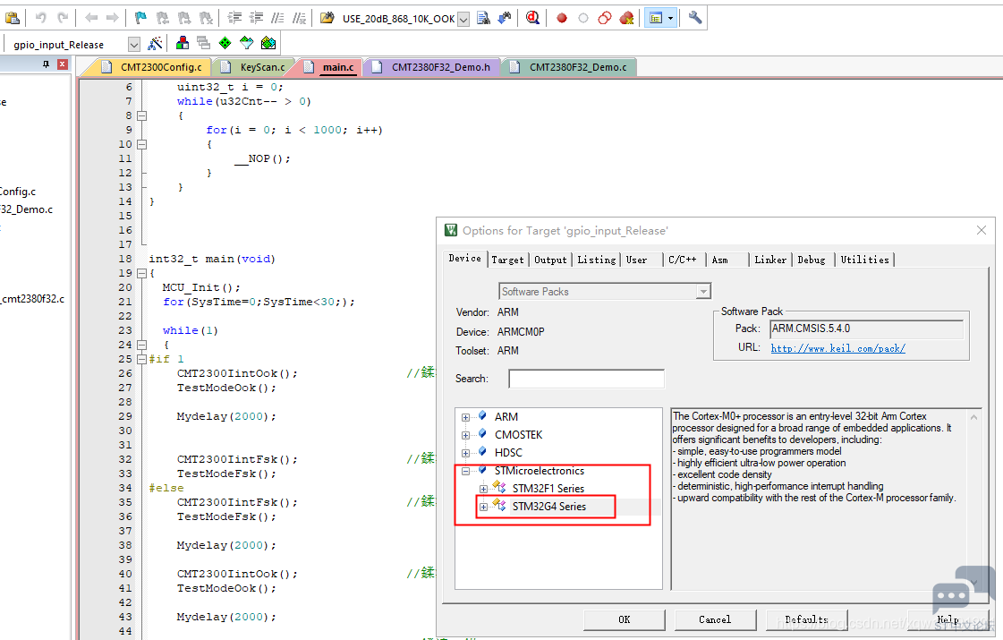

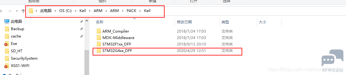

1.2 Keil下找到G系列文件并下载安装- o! G0 n/ y) ? A* n7 k$ ]" _% {) `/ u
1.3 安装成功 ) P- P/ E5 Q# g4 g0 @

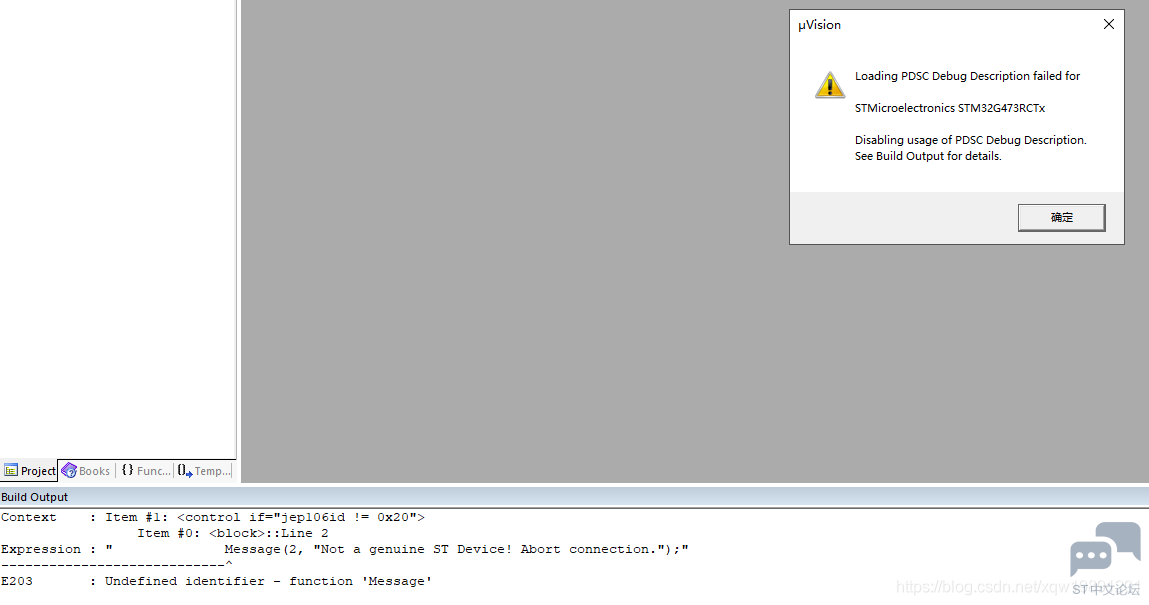

" z; a% e- f* |$ G 1.4 Keil版本过低,不支持新的DFP包造成的错误。(重新安装新版本即可,我尝试了MDK529.exe)8 {! i% x9 R0 [' z1 W9 O6 o9 S & K O# N+ x1 j1 N# i. A; O

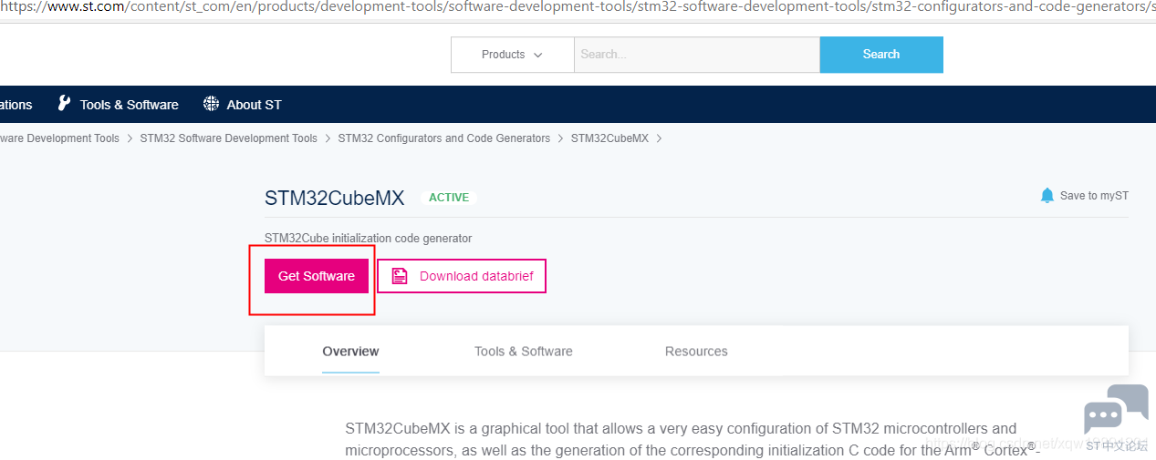

二、移植# [0 b! ~' t, h- ~1 K1 d/ Z 2.1 安装STM32CubeMX,目前ST官方主推。 ! q0 _5 U6 u6 n/ O* j

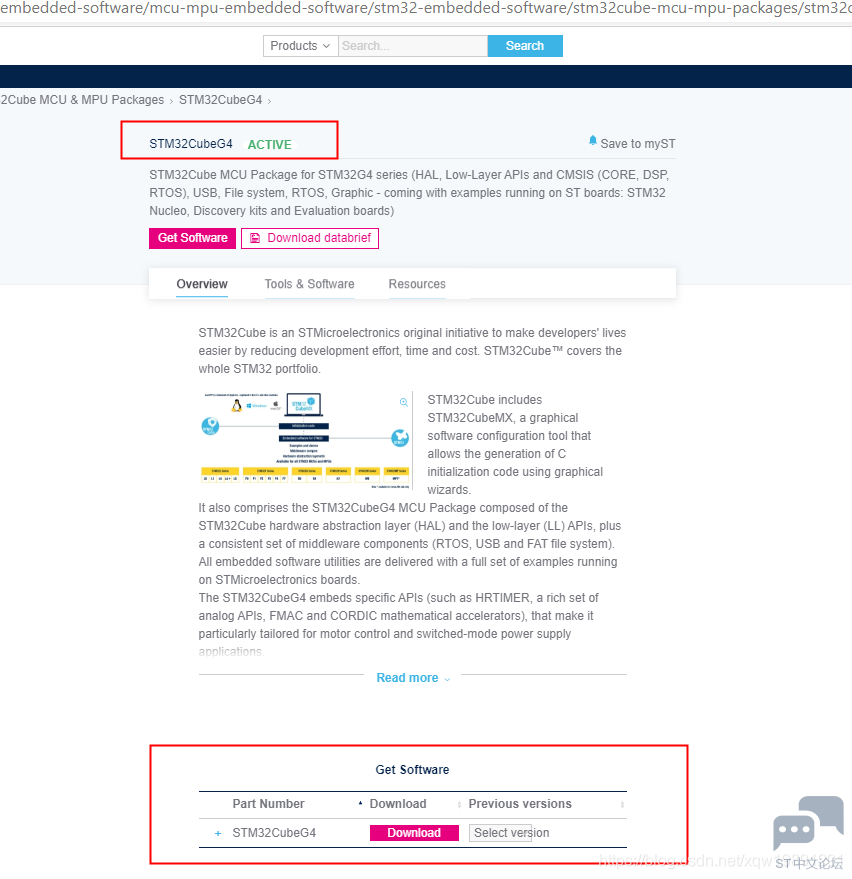

2.2 官方下载库文件(STM32G系列不再有std库,只有hal库)

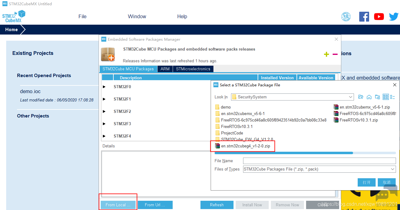

2.3 导入库文件,打开STM32CubeMX,点击Help -> Manage embedded software packages 。9 G/ W6 v: V" A( Y; J 我这里是添加本地packages,即通过3.2已经有下载了hal库。

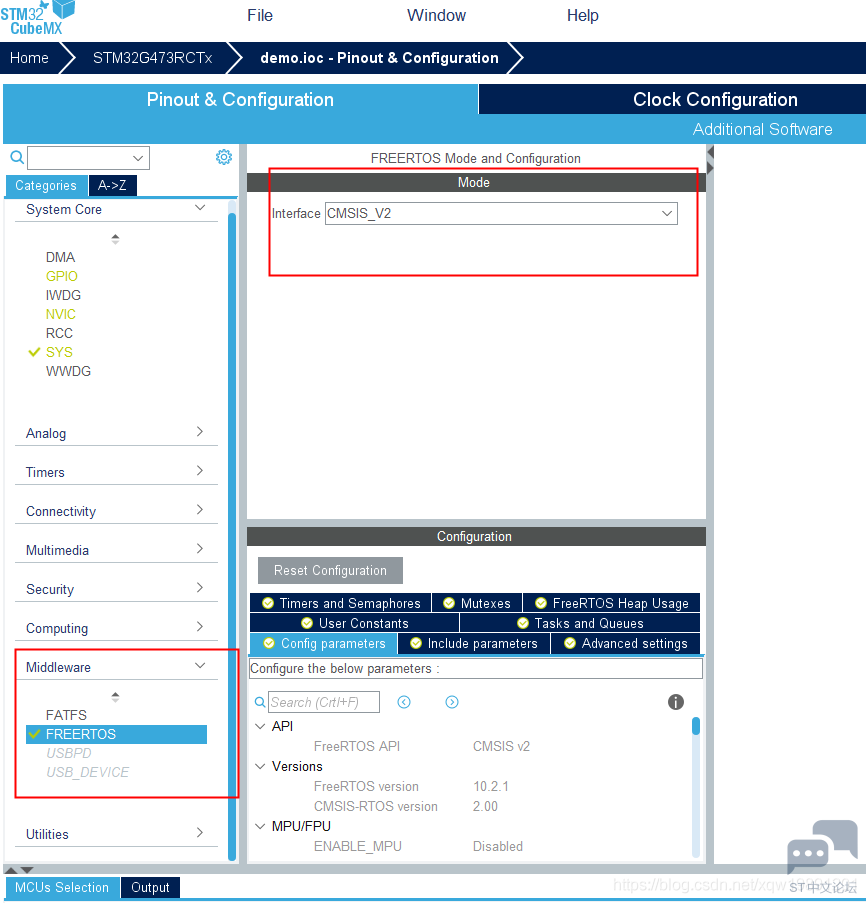

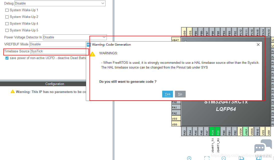

2.4 选择IC,然后在Middleware下选择FREERTOS,版本10.2.1,接口选择CMSIS_V2(V2与V1的区别可以参考百度其他文档)。3 S: F7 e$ x1 L

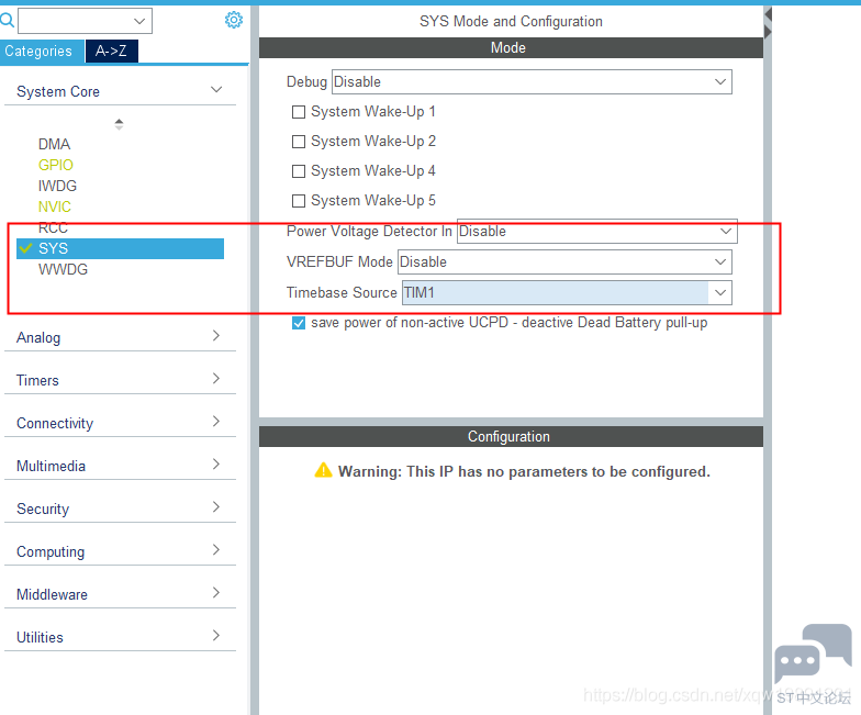

2.5 SYS下的Timebase Source选择TIMI1,否则生成code是会有警告提示,与FreeRTOSg : k; a- G! S4 B9 b( z HAL使用的是systick作为时钟源,现在使用了rtos,不建议hal库和rtos一起使用systick作为时钟源,否则会有冲突。 $ m7 M7 D* k# A9 s7 X7 Y SYS Timebase选择Tim1
N- x! B% } g9 y3 X

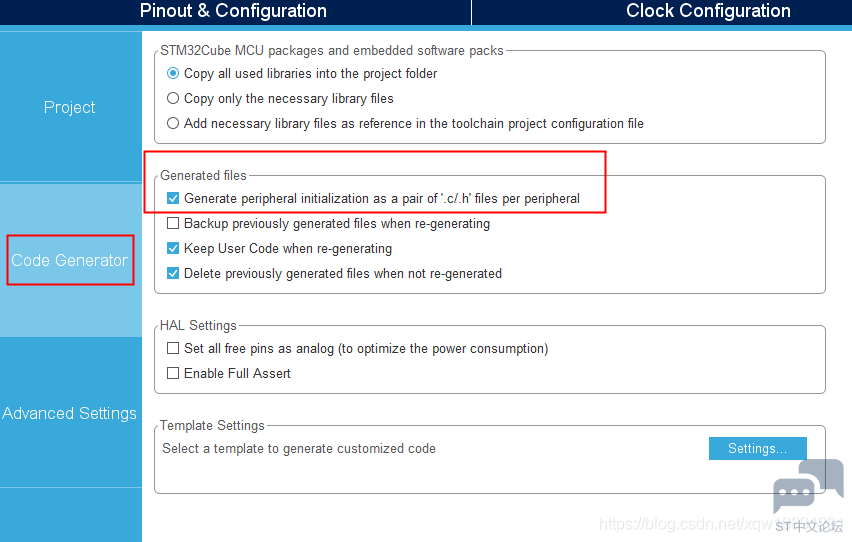

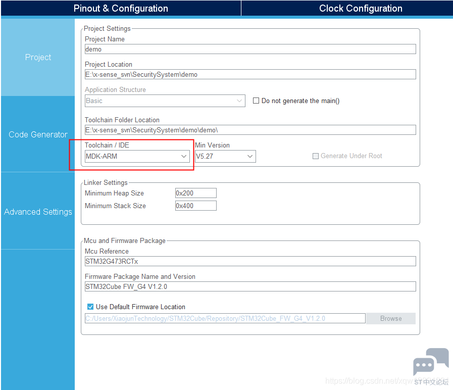

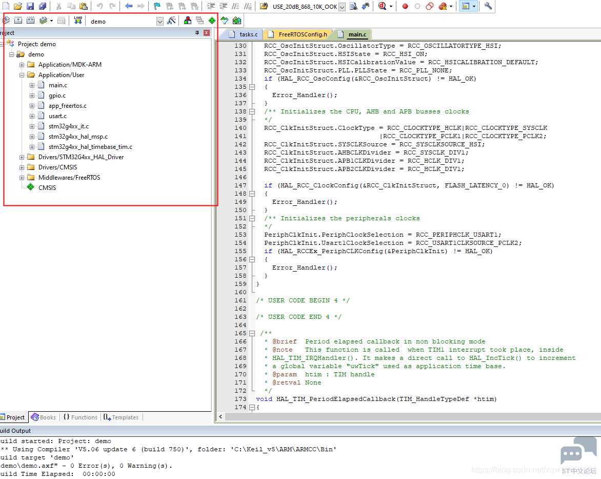

2.6 选择MDK-ARM, 点击GENERATE CODE,生成工程。 - q6 t# O! l9 a/ G
% v" s6 _4 O) c8 \& l& U
点击生成:, `/ X( m4 ` D9 ]
) x* C* K f) {/ b) s+ X 2.7 打开MDK工程,编译。5 }! N% k8 _; w/ j4 R; E

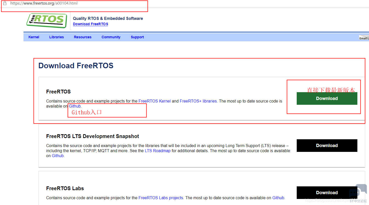

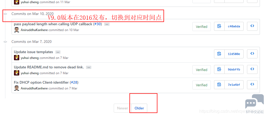

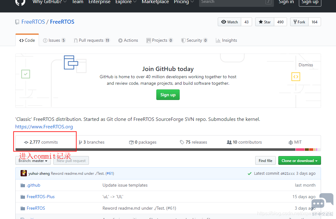

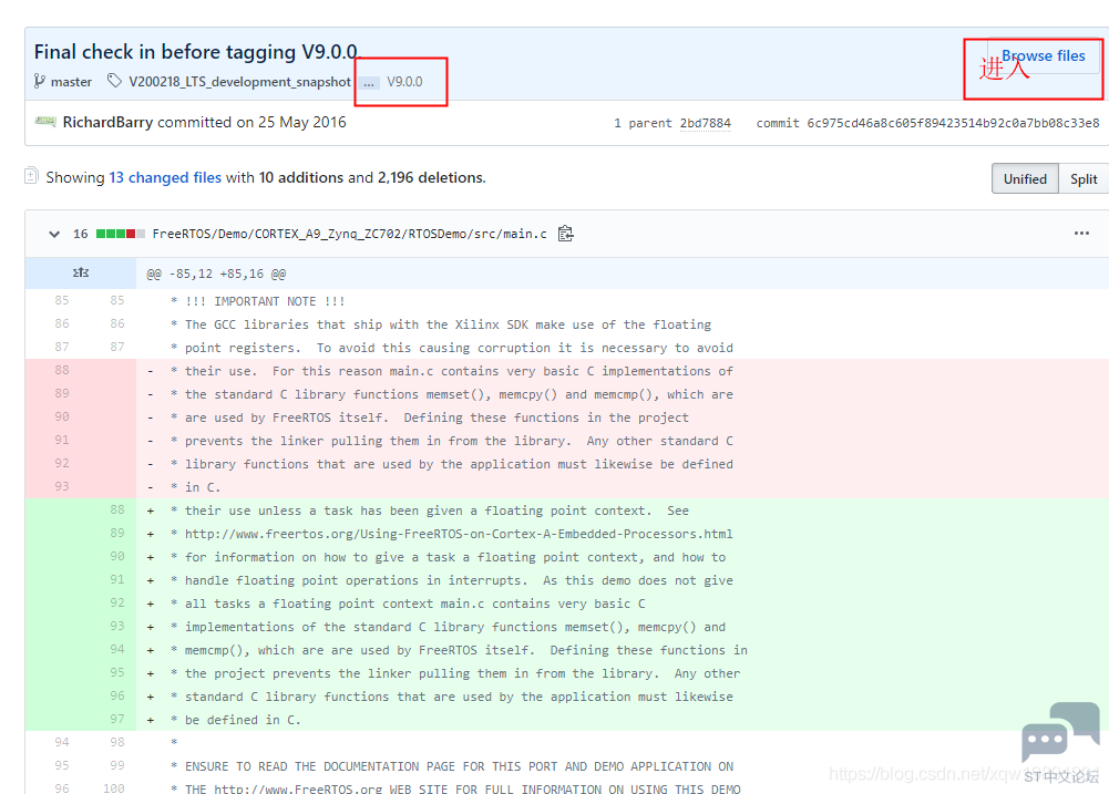

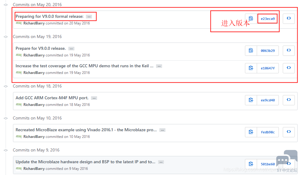

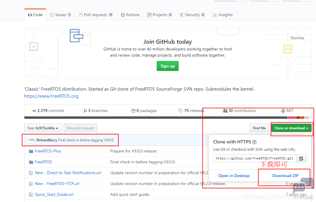

5 l( U$ @4 l) X7 M 三、源码下载(不使用STM32CubeMX移植的需要自行下载源码) 1、虽然FreeRTOS官方最新版本为 FreeRTOSv10.3.1.zip, 但手头项目还是决定基于V9.0开始。目前官方下载路径已经迁移的Githu& d- A+ x& F! ?2 i* n0 ` 1 N' ~, n4 L, d! S, [$ O
' g8 e$ N+ @) V . N7 ]% E1 V* b& B+ A) @! F- K) G 2、GIthub下载旧版本 (无需登录,游客下载)4 C/ M( W2 E3 _) S4 y / P8 G1 ^5 c7 n
. Q8 W; p3 z6 x. u; ~- c
4 d* D7 x# i$ x3 |1 Z % z0 l( d0 {( R) n- | ' Y( q1 \4 a6 C7 _. v |
