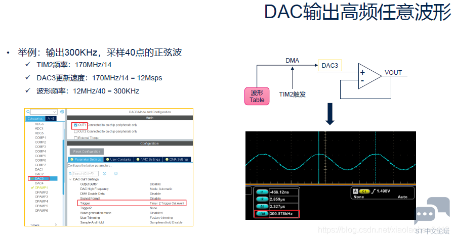

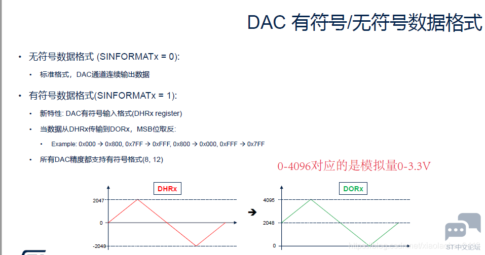

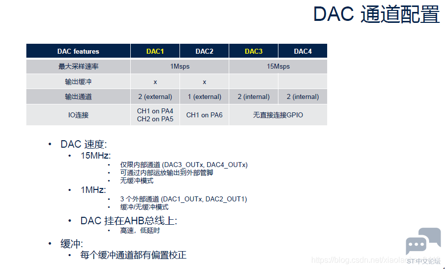

1.高性能DAC6 w: L% K. I8 I/ _ G4系列一共有四个DAC,前两个为低速采集DAC(1MHz),后两个为高速(可达15MHz) 3 h. ^$ o% T" |8 `* \
/ ]1 J) Z7 f+ b- F: K; V
6 {3 \6 ^8 y4 l; ^9 ^ DAC1,DAC2的采样速率最大为1MHz,DAC3,DAC4的采样速率最大为15MHz。但是没有直接连接的GPIO口。
3 |0 }+ i0 A8 r1 f$ s
DAC可以输出任意的高频模拟波形。7 S+ }' k& n5 @" N: ^ 此时DAC的更新速度受制于运放带宽的限制,因此最大的速度也就是13M。7 H4 {; A- @ J 2.滤波算法加速器FMAC(硬核FMAC+DMA滤波计算,能解放CPU); j; ]5 R4 V7 I, l

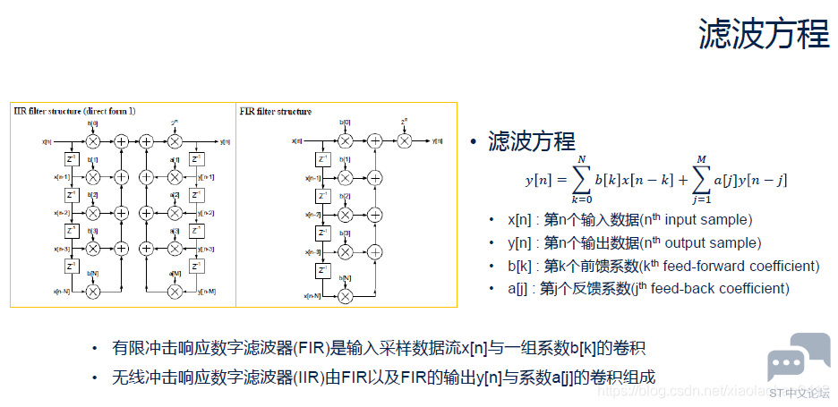

+ W4 s9 p9 K: b! J6 ?3 T 使用硬核的滤波,不通过软件程序进行,可以有效的解放CPU,0 `: p. A$ {, b 2.滤波方程, R7 Y0 s' r& n# S' v( [

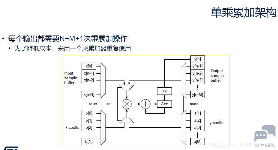

/ }: ]( g4 V% j' } 3.单乘累加架构% G) y, O% G! g& H x 9 m* A% A$ z+ c s, \, T0 Z
) u( D2 a) c- K v* X' t- X FMAC单乘累加架构,是重复利用的。输入有Buffer,输出也有Buffer,通过Buffer加一个乘累加器实现滤波的计算。2 z- f9 `5 Z, f" V6 x 5 j) d' T0 p; K4 z Buffer:存储缓冲器,将外设送来的数据暂时存放,以便处理器将它取走。 2 x& M7 U* H# i2 x" L7 t 4.Buffer配置 f& d6 z- E6 s; [* ]% w7 x- M

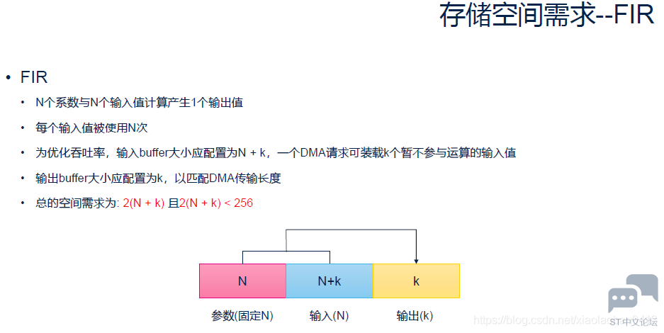

+ E( w0 M f j 5.存储空间需求(Buffer的空间)-FIR & ~* i4 C4 o$ g

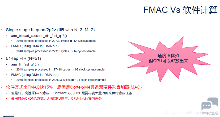

输入空间:N+k+ ~2 o& H X# u" F4 Q 固定参数空间:N8 W' ]$ C9 l& u) u 输出空间:k0 X; ~; {( A. u U3 v/ ]' v' a 总的占用空间=2(N+k)应该小于Buffer的空间256* r% O# |. Q% t) e" B7 R 6.硬核与软件的滤波计算比较! J' t5 c9 {% B) U" z 硬核处理滤波计算(FMAC+DMA),速度不占优,但是胜在可以解放CPU.0 {" L$ i2 ]: s" C6 @1 B : R$ K- x8 L% S2 J3 }' b

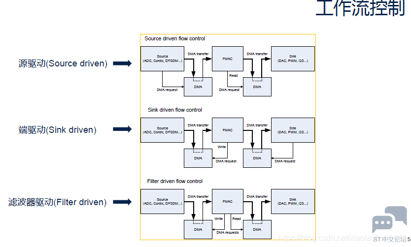

7.工作流控制
8 V' Z: [, k; K. W

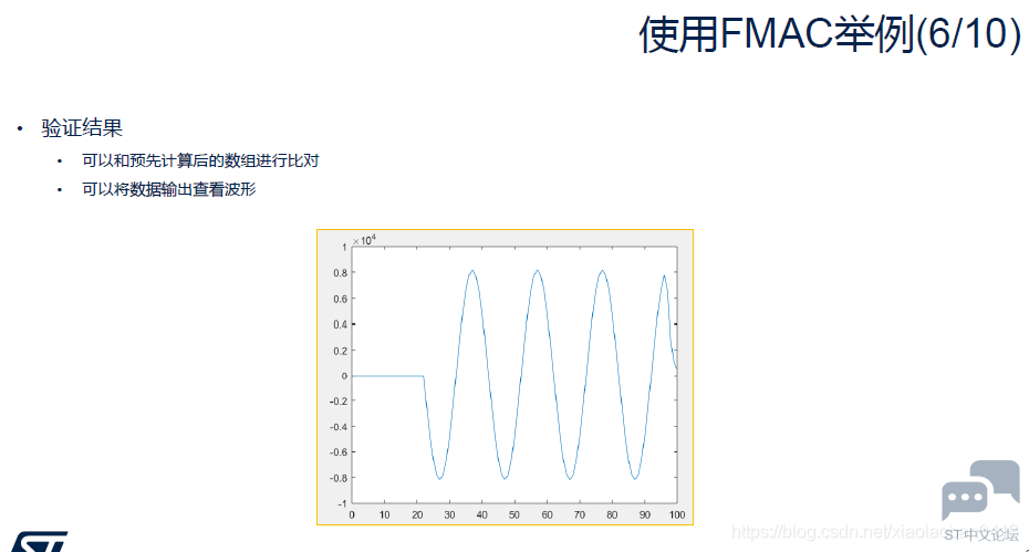

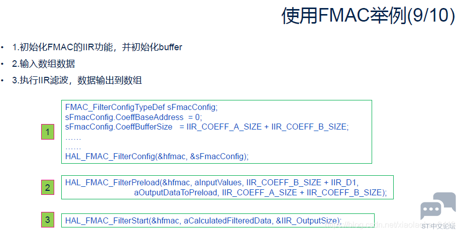

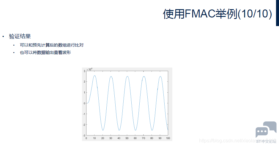

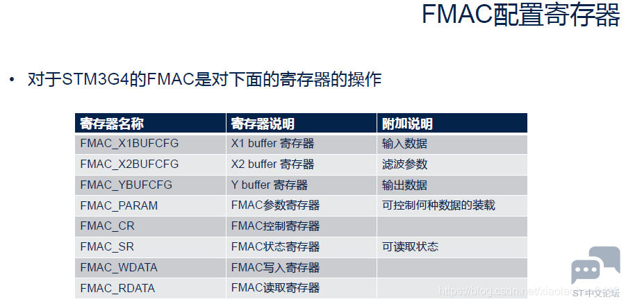

9.FMAC应用举例: _( I& w' ]0 w2 N7 \
, P) H4 C4 Y: x8 f
* O( @' l! ] s9 \; H8 H
. @3 ~; g! W. B' [ N4 I 代码:6 ?% g4 ~* Y* F7 d
. @& S% w# C+ ~. o: _* H
- ?1 @/ ^: g/ a" I- H! o$ f
' d& ?$ s$ V A# U: g % R) v6 w/ D- `5 L; s5 }: S 总结3 o- v& H1 T: p% L4 l STM32G4的Cordic可以加快环路计算! e5 h+ {# T+ d" ^3 U8 U4 l • STM32G4的FMAC做滤波算法可以释放CPU资源% }, [/ V) Q! ?. R; s* _ • 使用出色的片上运放,比较器即省成本又省板材空间( o/ u% A5 u( @2 _ • 特色外设可以有更多设计想象 - r/ g& B& i1 d, K3 ~& [ |
