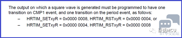

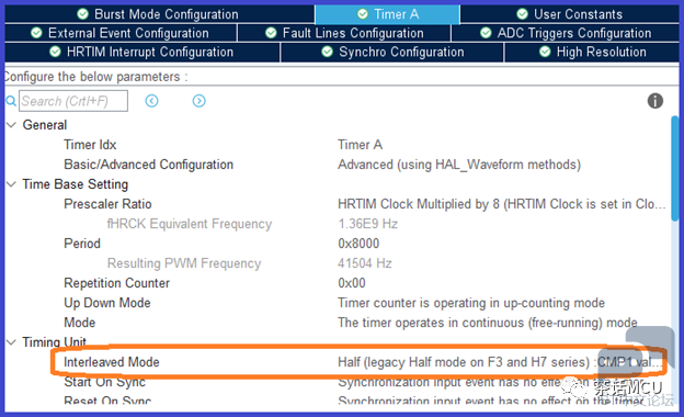

有人想使用STM32G474芯片做Half模式的PWM输出,发现有点问题,明明配置了定时器A的两路输出, 结果总是只有1路输出。这里简单演示下实现过程。【顺便提醒下,并非STM32G4全系列都内置高精度定时器】 所谓Half模式就是指硬件基于给定的计数周期值自动输出占空比为50%的方波,用户无须对比较寄存器的值再进行设置,这里硬件默认使用比较寄存器1【cmp1】,硬件自动将用户设置的PERIOD值的一半赋给CMP1寄存器。换言之,用户此时无法对CMP1寄存器进行赋值。 & l7 I6 M' X1 G, t6 g, ~# ~ 另外,对于输出配置必须使用CMP1比较事件和定时器的Period周期事件。5 X1 B' t. d* P7 d# G6 O $ Q9 m# V5 i4 N8 [' J9 O
关于HALF模式的原理就介绍到这里,下面就使用STM32G474RE的Nucleo开发板演示下实现过程,主要是软件配置,硬件没啥要处理的,有块开发板就行。

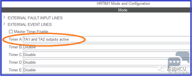

下面截图橙色框中的配置是必须的,有关定时器的时间参数我随便配置的,毕竟这里只是演示一下功能。

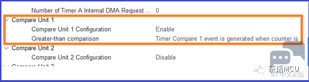

. \4 E. F9 P5 k, O 这里的比较单元1必须使能,使能即可,无须参数配置。

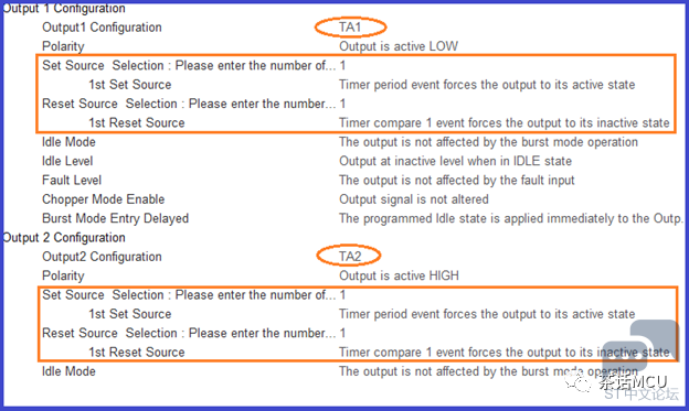

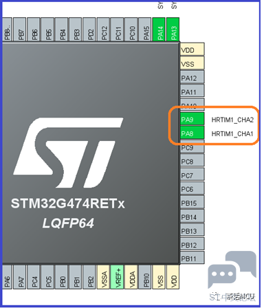

6 H5 b2 U/ P \1 [# @& U 下面关于TA1/TA2输出的配置,也是必须的关键配置。 * d; a1 N, t2 d+ S* d$ W

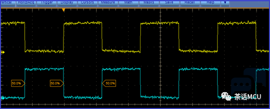

至于定时器的其它配置,保持默认即可。配置完成后,生成初始化代码,然后加入合适的用户代码。9 a7 O4 |! X$ z % Z P& h- G/ I) Z5 c7 k8 P HAL_HRTIM_WaveformCountStart(&hhrtim1, HRTIM_TIMERID_TIMER_A);7 n) G9 x; w% Z+ F 6 R! s9 ^+ q' X" x$ x7 N HAL_HRTIM_WaveformOutputStart(&hhrtim1, HRTIM_OUTPUT_TA1); HAL_HRTIM_WaveformOutputStart(&hhrtim1, HRTIM_OUTPUT_TA2); - A/ u! Y3 p" f& F) s, M 编译运行看结果: 5 F$ ^+ N' n" m1 Q: j: w
因为我把TA1/TA2极性选择是相反的,所有此时输出的是两路互补波形,如果二者极性选择一致,输出的就是两路占空比为50%的相同波形。2 M1 i; x: B$ q* k( H 7 M2 }; j; k4 b" U- a3 }2 X . K' ?7 G; }5 K; r, e) @ |
