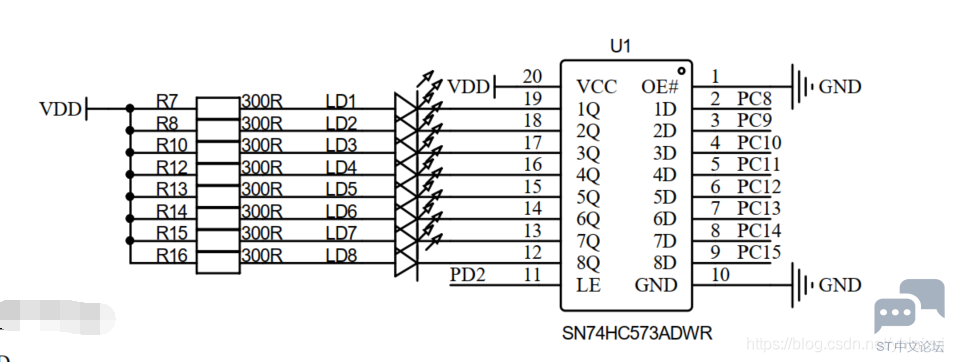

- Q/ r" n( r# Z# C0 E5 _/ Q" S4.LED工程2 v" b/ C3 `% z& {1 p% U& C
1.LED电路原理图+ i- E9 P; X# R+ B0 o
5 R& R9 M( v$ w$ X# I
0 a0 @8 C" q4 o4 i* d
! Z+ g% E3 s4 b# t2.GPIO_PIN_SET与GPIO_PIN_RESET1 T# v* c2 ^1 [

3.锁存器7 c7 X& g/ o8 k4 l0 h
锁存使能(LE)输入和输出使能(OE)输入对于所有锁存器是公共的。
5 H& [( I9 w3 `& {2 Y
& E; c% a. ~5 d. E. A) QLE为高电平时,Dn输入端的数据进入锁存器。 在这种情况下,锁存器是透明的,即每当其对应的D输入改变时,锁存器输出就改变状态;
0 H6 n8 b, Y  }7 ~当LE为低电平时,锁存器将存在于D输入端的信息存储在LE的高电平至低电平转换之前的建立时间;
% o0 v% P& I. _$ N" B# R当OE为低电平时,8个锁存器的内容在输出端可用;" b2 d. q4 c: j9 H# |) I* G
当OE为高电平时,输出变为高阻态关闭状态。OE输入的操作不会影响锁存器的状态。
