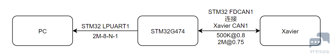

; {+ Q1 B$ a5 f3 d6 A) d本篇用起来, 连接关系如下:
% i' l1 r; }" U6 S
, K+ S* G3 j' S3 K$ }
& P# Q" _6 \; _. U: @( ?  U' i
3 n  z' S2 T' a; CCAN收发器均选用支持2M及以上CANFD的收发器, LPUART到PC用STLINK连接.
: q' D/ j, r: d* ^  Y2 ]% s5 w9 l: l

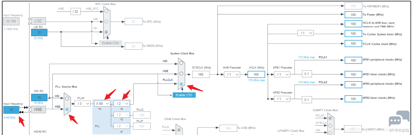

4 v+ Q: U. j& G! k# cClock Configuration(我板子上用的外部12M晶振, 主频配置成160MHz, FDCAN的时钟来自PCLK1=160MHz):
! h% K5 v% b  {* d& K9 l

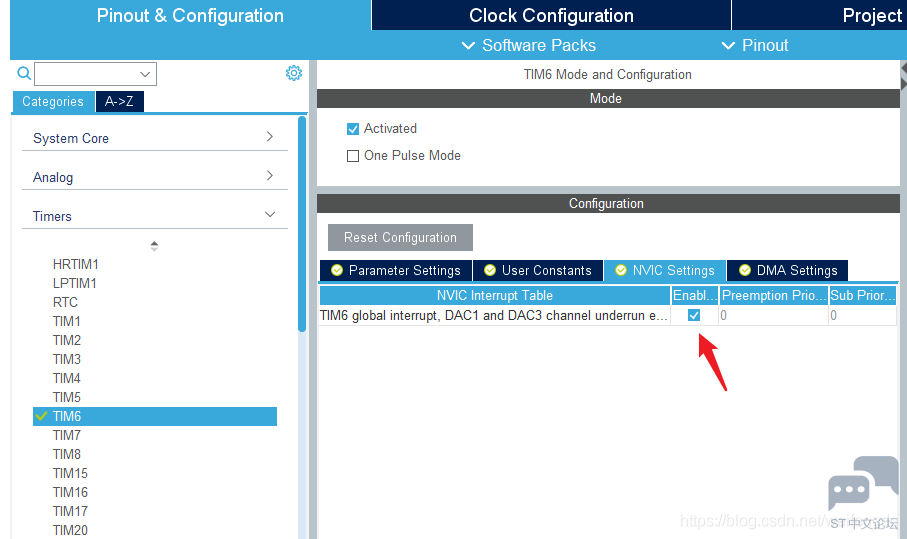

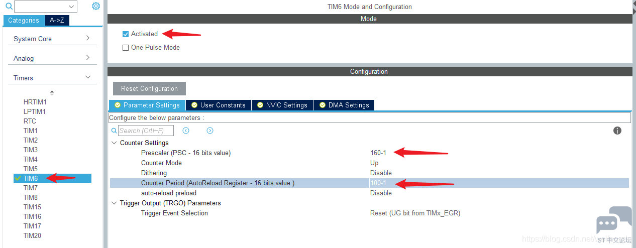

) }8 S* I- a) X1 ]4 P开启100us定时器中断: Pinout & Configuration -> Timers -> TIM6 -> 勾选Activated, Prescaler设置为160-1, Counter Period设置为100-1 -> 勾选TIM6中断:

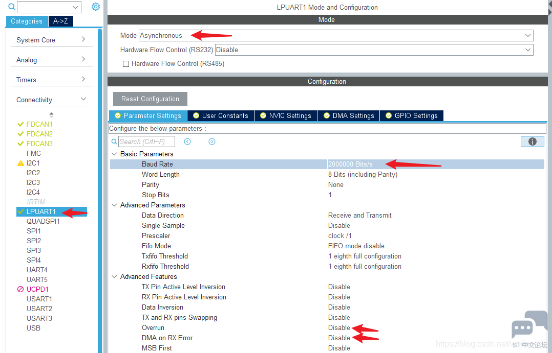

$ M6 ~  }* O8 }  j) jLPUART1配置: Pinout & Configuration -> Connectivity -> LPUART1 -> Mode选择异步Asynchronous, 关闭 Overrun 和 DMA on RX Error, 波特率配置为2M-8-N-1:8 O5 D, ~6 c! b
/ W) o& d1 h2 a: F9 u
' m* l. [  Y& C& M* p& v2 G

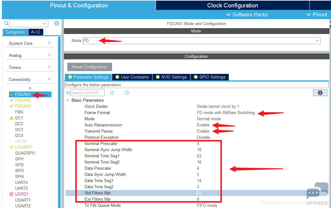

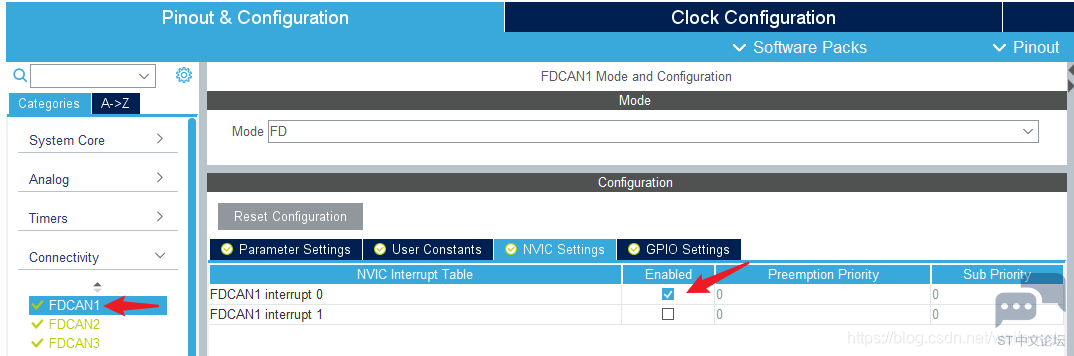

, Z+ ]3 I. q$ {! Y0 i  K8 q& Q$ r: ~' x; iFDCAN1配置: Pinout & Configuration -> Connectivity -> FDCAN1, Mode选择FD, Frame Format设置FD mode with BirRate Switshing启用位速率变换, Auto Retransmission设置为Enable开启自动重传, Trasmit Pause设置为Enable开启传输暂停, 速率和采样点设置参考上一篇 STM32 CANFD 基础知识的位时间和采样点小节, Nominal仲裁段设置500Kbit/s(160M/NPre/(1+NTSeg1+NTSeg2) = 160M/4/(1+63+16) = 500Kbit/s), 采样点0.8((1+NTSeg1)/(1+NTSeg1+NTSeg2)=64/80=0.8); Data数据段设置为2Mbit/s((160M/DPre/(1+DTSeg1+DTSeg2) = 160M/4/(1+63+16) = 500Kbit/s)), 采样点0.75((1+DTSeg1)/(1+DTSeg1+DTSeg2)=15/20=0.75), Std Filter Nbr标准帧过滤器数量直接设为最大28, Ext Filters Nbr扩展帧滤波器数量直接设为最大8(虽然后面并没有全用上), 勾选FDCAN1 interrupt 0中断, 引脚也从默认调整到板子上用的引脚PD0/PD1:
* ^4 i) L. ?9 u; g4 S
# K! V) U5 H% w' ~# O# t
0 r  W& P1 ~% ^+ G: l' i+ t# y
- j* Z" y1 ~/ h5 G. M0 K
6 _5 J6 G# H1 Z) W" K- m' P# @4 D& z" K) w8 U

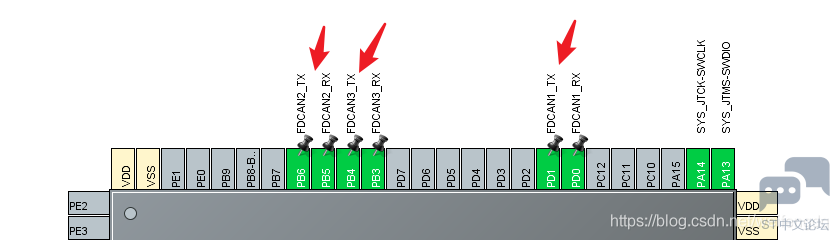

FDCAN2, FDCAN3的设置同FDCAN1, 注意引脚要从默认改为板子上用的, 最终引脚位置为:" C5 B& c4 X/ L& [" @# e- ]
$ B* ?& m& q# ?& G; K6 |
4 @0 V9 Y1 n$ D( j: a. W  ]8 z" h

$ s7 ~$ D- D. S1 L& z) a" H2 c4 A100us定时器: v6 s( h+ E3 ^8 y" h7 I
因为用最大64字节测试的, 实测只发送的情况下, 1s传输最多2490+约2500帧, 再多就丢帧了, 也就是400us/帧, 保守一点, 这里设置500us传一帧, 如果没传出去, 100us后有一次重传的机会, 这就是100us定时器的由来.' c  d4 t$ `+ S! Y4 [4 a; r# S
) K0 Z9 _. r8 |9 H, u

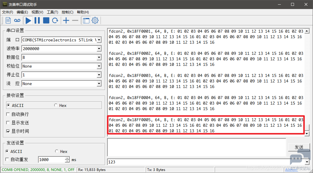

直接把接收的消息通过2M波特率的串口打印出来.
/ O, }+ x/ s3 g; _( t- f

注意注释中 RxHeader.DataLength => can_dlc 的对应关系.
4 S8 ]/ U3 N7 o+ P
2 {  e& i- W% O示例如图:5 C8 i. I4 I+ C) T0 t
7 g% F6 _7 e. _- r3 |  B
* y& U4 a8 v" M: w' H9 o! h5 h) S7 t$ I+ G8 H0 Z4 q7 d- D1 s1 p
图中消息来自fdcan2, can_id为0x18FF0005, 64字节数据, 开启了BRS和ESI, :后面是64字节的十六进制数据.. q% T5 e  f$ a8 [
( m$ U5 a8 O% D: j/ j& n
printf还是比较耗时间的, 这里仅做低负载下的演示, 实际使用不建议中断中这么搞./ Q5 B+ x1 P% M* B8 v8 z! t* `

可以在LPUART1串口中看到收到的数据, 如上面 新消息接收处理 小节配图.
